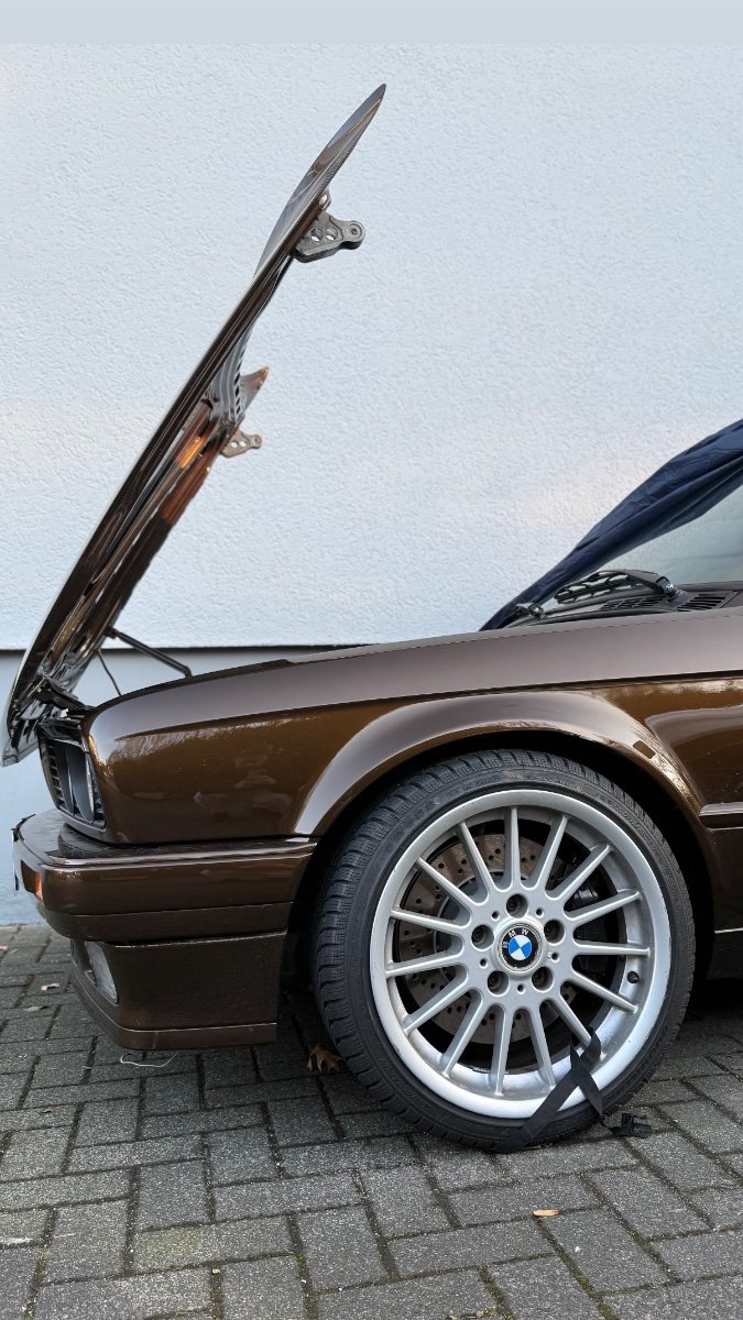

E30mre Geschrieben: 14. April #1 Meldung Teilen Geschrieben: 14. April Hallo E30 Community, ich hoffe, ihr könnt mir weiterhelfen. Ich fahre einen E30 mit 5x120 Umbau (Z4-Nabe) und aktuell ein großes Brems-Setup: vorne 325 mm mit 4-Kolben (E38), hinten 294 mm mit 540i-Sattel. Bin damit echt mega zufrieden – fährt und bremst sich absolut brutal gut, möchte ich ungern ändern. Problem ist jetzt die Felgenwahl: durch die große Bremse bin ich auf mindestens 17 Zoll und 8J angewiesen. Aktuell fahre ich Styling 32 in 17x8 rundum, würde aber gerne auf etwas in Richtung BBS RS, OZ Futura oder OZ Mito gehen. Hat jemand von euch Erfahrungen mit solchen Felgen in Verbindung mit großen Bremsanlagen? Oder kann konkrete Modelle empfehlen, die ohne Probleme über so ein Setup passen? Danke euch schon mal! 🙏 Zitieren Link zu diesem Kommentar https://e30-talk.com/topic/212075-bremssetup-325294mm-5x120-felgen/ Auf anderen Seiten teilen Weitere Optionen zum teilen...
GearX Geschrieben: 14. April #2 Meldung Teilen Geschrieben: 14. April Die 8x17 sind nicht dein Problem und nebenbei bemerkt kann man auch 7x17 oder 7,5x17 fahren. Dein Problem ist einfach der riesige Bremssattel und die Spurweitenänderung an der Vorderachse je nachdem wie du so einen Umbau gestaltet hast. An der Vorderachse brauchst du jetzt halt Felgen mit mindestens ET38, wenn ich das noch richtig im Kopf hab, um die Radabdeckung nach Nationalrichtlinie zu erreichen und das Auto straßenlegal zu halten. Die EG Richtlinie erreicht der E30 nicht mal im Serienzustand. Außerdem sollte die Antriebsachse immer eine größere Spurweite haben. Was bedeutet das? Entweder änderst du die Bremse der Vorderachse und den 5Loch Umbau auf eine deutlich schmalere Lösung und kannst dann wieder ET20 Felgen fahren. Oder du gehst an das Maximum der zulässigen ET, die man vorher rechnerisch herausfindet und machst dann entweder so hässliche Radlaufverbreiterungen drauf, oder ziehst das Blech bis zur Streckgrenze. ET0 ist hier übrigens das absolute Limit. Eine negative ET ist aufgrund der extrem hohen Axialkräfte auf den Felgenstern und die Fahrwerksteile legal in Deutschland nicht machbar. Beispiel: BBS RC090 in 8x17 ET20. An der Vorderachse hast du durch die Epytec Passhülse und der Spurplatte unter der deiner Bremsscheibe bereits 13mm mehr Spur pro Seite wenn ich mich recht erinnere. Du bist jetzt also nur noch bei ET7, rechnerisch. Wenn du aber eine Spurplatte zwischen Bremsscheibe und Felge benötigst weil der 4Kolben Sattel so tief baut und da weitere 5mm verlierst, dann bist du mit ET2 gerade noch legal. Brauchst du 8mm oder mehr -> nicht mehr legal. Und das betrifft nur die Vorderachse. Hinten, weil Antriebsachse, brauchst du jetzt auch mindestens 18mm mehr Spurweite pro Seite, ausgehend vom Serienzustand… Für andere Umbauvarianten kommen andere Maße ins Spiel. Das soll nur als Rechenbeispiel dienen. Im Idealfall macht man sich solche Gedanken vor dem Umbau und wählt dann die Bremsanlage/den 5-Loch Umbau passend zur Felge. Zitieren greets Alex. Dieser Beitrag kann Spuren von Erdnüssen, Sarkasmus und oder Ironie enthalten M62B44 Touring "Gustl" Link zu diesem Kommentar https://e30-talk.com/topic/212075-bremssetup-325294mm-5x120-felgen/#findComment-1866205 Auf anderen Seiten teilen Weitere Optionen zum teilen...
E30mre Geschrieben: 14. April Autor #3 Meldung Teilen Geschrieben: 14. April Servus, danke dir erstmal für deine ehrlichen Worte, weiß ich echt zu schätzen. Das macht auf jeden Fall Sinn, was du sagst – und ich möchte ehrlich gesagt auch keine Verbreiterungen an den Radläufen haben. Das aktuelle Setup war schon im E30 verbaut, als ich ihn gekauft habe. Ich denke daher, dass ich es wahrscheinlich verkaufen werde und dann auf eine kleinere Bremsanlage umbauen will. Hättest du vielleicht eine Empfehlung für ein kostengünstiges, ideales Bremssetup, das TÜV-tauglich ist und bei dem ich trotzdem schöne, größere Felgen fahren kann? Zitieren Link zu diesem Kommentar https://e30-talk.com/topic/212075-bremssetup-325294mm-5x120-felgen/#findComment-1866267 Auf anderen Seiten teilen Weitere Optionen zum teilen...

E30mre Geschrieben: 14. April Autor #7 Meldung Teilen Geschrieben: 14. April (bearbeitet) Danke für die Rückmeldung ist heutzutage nicht selbstverständlich. Und zwar handelt es sich um einen 2 türer mit m50b25tu Umbau. Wie bereits erwähnt war bereits das Bremssetup mit z4 Narben im Fahrzeug verbaut,jedoch wäre meine Wunschfelge Bbs Rs /Oz Futura 17 Zoll (eventuell in 8j und 9-10j) und mit der vorhandenen großen Bremsanlage schaut es schwierig aus.🙃 Bearbeitet: 14. April von E30mre Zitieren Link zu diesem Kommentar https://e30-talk.com/topic/212075-bremssetup-325294mm-5x120-felgen/#findComment-1866303 Auf anderen Seiten teilen Weitere Optionen zum teilen...
GearX Geschrieben: 15. April #8 Meldung Teilen Geschrieben: 15. April Gut, für die 192PS bräuchte man sicher keine Bremsscheibe in der aktuell verbauten Größe. Da kann man ruhig etwas kleiner gehen. Hast du rundum Z4 Naben veraut? Das kann ich mir fast nicht vorstellen. Wenn du den dicken Brembo Bremssattel behalten möchtest, könnte man z.B. mit einer bearbeiteten Ford Bremsscheibe eine 300x25mm Bremsanlage realisieren. Hier wäre dann deutlich weniger Spurweitenänderung möglich, da die Topftiefe geringer ist. Ich hab da mal vor einiger Zeit eine Liste erstellt, die du gerne als Inspiration nutzen darfst. Ein weiterer Punkt für die Felgenauswahl ist dein verbautes Fahrwerk. Die originalen Federbeine sind zum Beispiel kein Problem und geben einiges an Potential her. Hast du zum Beispiel ein Gewindefahrwerk verbaut, dann hast du an der Stelle zwischen Felge und Federbein auch weniger Luft. Zitieren greets Alex. Dieser Beitrag kann Spuren von Erdnüssen, Sarkasmus und oder Ironie enthalten M62B44 Touring "Gustl" Link zu diesem Kommentar https://e30-talk.com/topic/212075-bremssetup-325294mm-5x120-felgen/#findComment-1866327 Auf anderen Seiten teilen Weitere Optionen zum teilen...

vokuhila Geschrieben: 15. April #12 Meldung Teilen Geschrieben: 15. April bei 8,5x17 ET13 in Form der 3-teiligen Futura's kannst Du Dir beim 5-Loch Umbau und bei der Bremse schon radnabenseitig keine Verbreiterung erlauben, 1-3mm vielleicht, ansonsten wird es weit ausgestellte Kotis brauchen von dem was jetzt verbaut ist, wird für die Futuras also nicht viel zu gebrauchen sein, Bremssättel samt den Adaptern passen nicht für was anderes, die Bremsscheiben mit 52,5mm Topfhöhe schon garnicht, beim Radnabensatz kommt's drauf an, wenn's die Mapco Naben sind, könnten die vielleicht bleiben, ist es was mit Hülsen wie Epytec, kannst Du es vergessen, die verbreitern schon zu viel, die Distanzen zwischen Radnabe und Bremsscheibe (vermutlich zwischen 10-13mm) sind auch nicht mehr verwendbar Zitieren Achdung, dor Beidrach gann Resde vonn Ironie endhaldn. Bei Unfordräschlischkeedn nemmse Medigamende odor gehnse ma zom Zischador. Link zu diesem Kommentar https://e30-talk.com/topic/212075-bremssetup-325294mm-5x120-felgen/#findComment-1866407 Auf anderen Seiten teilen Weitere Optionen zum teilen...
E30mre Geschrieben: 15. April Autor #13 Meldung Teilen Geschrieben: 15. April Danke dir erstmal für deine Hilfe! Dann werde ich wahrscheinlich eher auf das größere Brems-Setup verzichten, damit das Ganze unkompliziert und TÜV-konform bleibt. Hättest du vielleicht eine Empfehlung für mich, welche kleinere bzw. schmalere Bremsanlage vorne und hinten für meinen BMW E30 mit M50-Umbau sinnvoll wäre? Am besten etwas, das gut funktioniert, aber noch relativ seriennah ist und sich problemlos eintragen lässt. Weil ich möchte definitiv nicht die radläufe verbreitern oder Ähnliches möchte die OEM Optik beibehalten. Zitieren Link zu diesem Kommentar https://e30-talk.com/topic/212075-bremssetup-325294mm-5x120-felgen/#findComment-1866428 Auf anderen Seiten teilen Weitere Optionen zum teilen...

E30mre Geschrieben: 16. April Autor #17 Meldung Teilen Geschrieben: 16. April (bearbeitet) Der E30 hat einen 5x120 mit Epytec Adaptern -vorne e30 Federbeine mit e36/e46 Radnaben, hinten z4 Naben, dazu einen TA Technix Deep Gewindefahrwerk. Bearbeitet: 16. April von E30mre Zitieren Link zu diesem Kommentar https://e30-talk.com/topic/212075-bremssetup-325294mm-5x120-felgen/#findComment-1866466 Auf anderen Seiten teilen Weitere Optionen zum teilen...
vokuhila Geschrieben: 17. April #18 Meldung Teilen Geschrieben: 17. April am vor 19 Stunden schrieb E30mre: Der E30 hat einen 5x120 mit Epytec Adaptern -vorne e30 Federbeine mit e36/e46 Radnaben, hinten z4 Naben, dazu einen TA Technix Deep Gewindefahrwerk. dann hast Du an der Vorderachse ein fast unlösbares Problem, zumindest wenn 8,5x17 ET13 Felgen dran sollen und die Radlaufoptik serienmässig bleiben soll Zitieren Achdung, dor Beidrach gann Resde vonn Ironie endhaldn. Bei Unfordräschlischkeedn nemmse Medigamende odor gehnse ma zom Zischador. Link zu diesem Kommentar https://e30-talk.com/topic/212075-bremssetup-325294mm-5x120-felgen/#findComment-1866548 Auf anderen Seiten teilen Weitere Optionen zum teilen...
