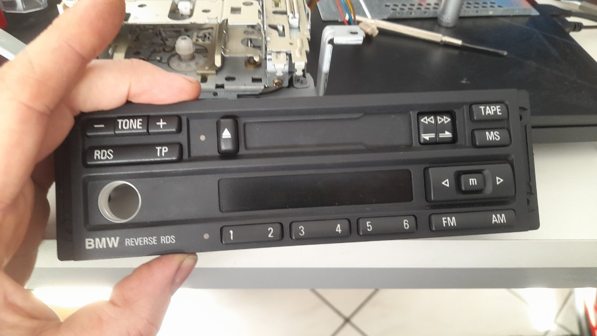

Ich habe da ein Problem und hoffe hier kann mir jemand helfen. Es geht um mein BMW REVERSE RDS.
Mein Kasettenspieler leiert nämlich immer wenn er quasi "kalt" ist. Bedeutet wenn ich morgens eine Kassette in den Spieler einschiebe, dann spielt sie viieeel zu langsam ab.
Wenn ich dann etwas vor und zurück Spule wird es besser. Wenn der Spieler "Bestriebstemperatur" hat, dann spielt er komplett normal und der Sound ist auch gut. (So gut wie eine Kassette halt so ist)
Ich dachte, dass der Riemen eventuell etwas schwach ist, aber der scheint eigentlich okay zu sein.
Meine Fragen sind die folgenden:
1. Wie Spanne ich den Riemen überhaupt
Und 2. Woran kann es noch liegen?
Bin über jede Hilfe dankbar. Ich möchte nämlich nicht auf mein Kasettendeck verzichten!

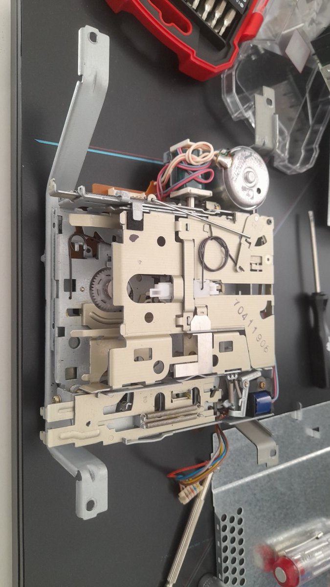

Du wirst nicht umhin kommen die ganze Mechanik zu zerlegen, sorgfältig zu reinigen und mit geeigneten (!) Schmiermitteln wieder gangbar machen.
Bei ausgeleierten (oder auch verhärteten) Riemen stockt fast immer das schnelle Spulen, da hier etwas mehr "Drehmoment" benötigt wird.
Ausgehärtete Andruckrolle am Capstan, ja ich weiß Autoreverse-Laufwerke haben zwei davon, würde ich eher außschließen. Dann liefe das Band eher zu schnell, weil der Bandwickel ja über eine Rutschkupplung angetrieben wird die immer etwas am Band "zieht". Am Bandanfang, wenn der Wickel noch klein ist weniger, am Ende dann mehr. Der Capstan nimmt das Band mit der Rolle in die Zange und bremst es auf die richtige Geschwindigkeit. Klappt das nicht, läuft es zu schnell, bzw. ungleichmäßig mit "Mickey Mouse Einlagen".
Wenn sich die Kassetten korrekt aufwickeln, dann läuft das ganze Laufwerk anfangs schwer und auch der/die Capstan haben zu wenig Drehzahl.
Also: Verdreckt, verharzt oder irgend jemand hat da mal was ungeeignetes zum Schmieren aufgetragen.
https://e30-talk.com/topic/212062-rds-reverse-kassettenspieler-leiert/#findComment-1865788
am vor 7 Stunden schrieb Mahathma:
Puuuh...
Also ich bin ja echt nicht ängstlich, wenn es um zerlegen von Sachen geht, von dennen ich absolut keine Ahnung habe.... aber... da sind eeecht viele Formteile, miniatur Schrauben, Federn UND Zahnräder auf wirklich seeeehr wenig Raum... :konfus:
Naja... was würdest du mir den empfehlen als Schmiermittel? Habe wie gesagt Balistol und natürlich Mehrzwegfett. ;-)

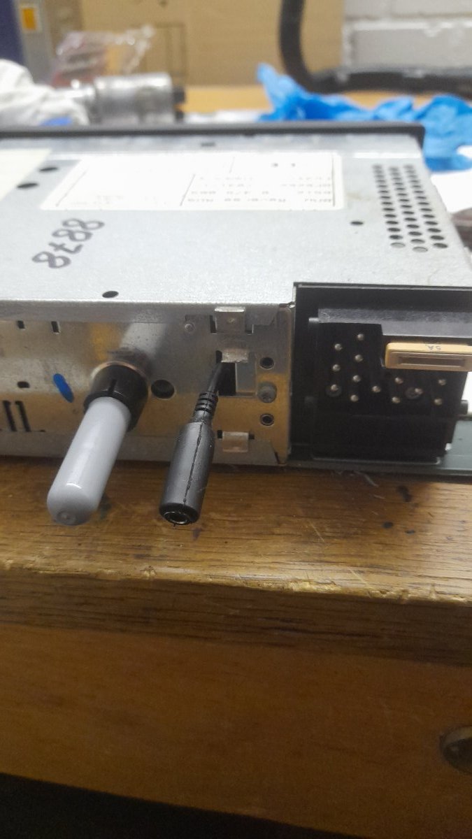

Eigentlich wollte ich das Ding einfach einbauen und fertig, aber dann habe ich mir den Bluetooth Adapter nochmal genau angeschaut...
Dabei ist mir aufgefallen, dass der nur +/-, Lautsprecher links/rechts und ein zusätzliches Masse braucht... hmmmm... da kann ich doch ein Adapter einbauen mit Freisprechfunktion?!
Gesagt, getan:
Jetzt habe ich hinten eine Klinke für das Mikrofon
Und ab damit ins Auto! Kasette probieren (Achtung @el_horst! Kein Hochkant! ;)
Fehlt nur noch Bluetooth und Freisprechanlage!
Angeworfen: Geil! funktioniert auch! :-D
Radio erledigt. 8-)

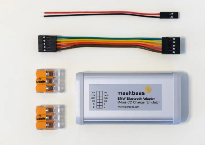

Ich nutze den hier am Business RDS Wechsleranschluss.
Radio lässt sich über die "Mode" Taste auf CD umschalten und über die Tasten am Radio bedienen.
Hat im Vergleich zu eingebauten Lösungen den Vorteil das man den Adapter bei Bedarf einfach an ein anderes Radio stecken kann.
Hat zwar keine Freisprechfunktion, aber ich bin nicht so wichtig, dass ich beim Autofahren unbedingt telefonieren müsste.

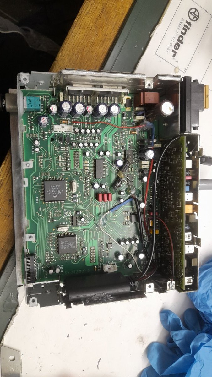

Ich habe im übrigen die Kondensatoren nochmal getauscht und muss sagen, das Rauschen ist komplett weg! Da hat sich wohl einer etwas verabschiedet.
Nur das Mikrofon ist echt für die Tonne! :-D
Jetzt brauche ich nur noch ein vernünftiges Mikro und das Gehäuse entwerfe ich dann an CAD und druck mir das aus.
