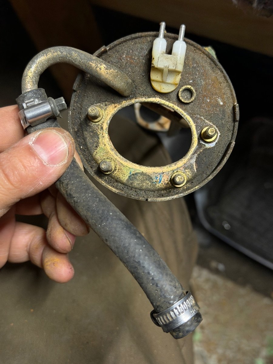

und das weiße Verbindungsstück dann gleich durch ein Stück geeigneten Schlauch und zwei Schellen ersetzen.
Bei der Bosch Pumpe ist ein passendes Stück Schlauch dabei.

. . . oooch ihr immer mit "weißes Verbindungsstück auch gleich ersetzen" . . .
---> also ich find' das Teil genial, hält bei meinem nun schon seit 36 Jahren und ü 700.000 km (inkl. ü 2 Jahre mit bis zu E50 Betankungen) ohne Probleme durch, würd' ich ohne Not NIE durch einen Schlauch ersetzen.
Pumpt die Pumpe noch oder ist sie defekt ? Falls noch ok: Wieviele km seit 2008 ? Bosch/Pierburg Pumpen machen erfahrungsgemäß 150.000 - 300.000 km (Kurzstrecke/Langstrecke, es zählen eher die Betriebsstunden), bevor der Kupferkollektor verbraucht ist (die Kohlen würden immer deutlich länger halten) . Meine 30-€-MAPCO immerhin 200.000 km.

Finde ich nicht, die zylindrischen flächen, die die eigentlichen rastnasen sind, sind schon nach aussen gewölbt, das heißt sie halten nicht mehr so sicher.
Meine ist bspw. auf einem drempel auseinandergeflogen...
Wenn du aber 5cm benzinschlauch und 2 schlauchschellen sparen wirst (deutlich unter 10 (sogar unter 5) euro) dann ist das deine entscheidung, und darfst womöglich in kurzer zeit nach aussetzer auf die suche gehen, alles wieder öffnen usw usw...
https://e30-talk.com/topic/211985-tankpumpe-filter-einzelnd-alternative/#findComment-1864097
und es MUSS dort ein tauchfester sog. Intankschlauch verwendet werden
einfache Ausführung NBR/NBR
besser aber FKM/FKM z.B. Gates 27093
