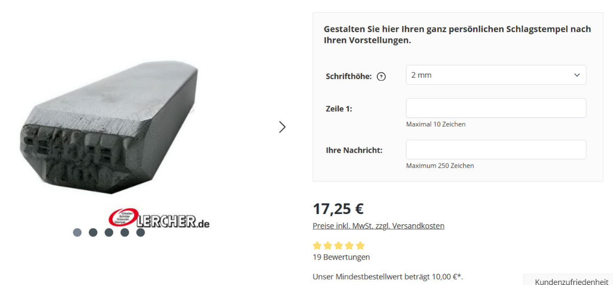

Verplatzer Geschrieben: 16. März #13 Meldung Teilen Geschrieben: 16. März Wie wäre es mit sowas, wenn es nahezu perfekt aussehen soll. https://www.lercher.de/Stempel/Schlagstempel/Schweisserstempel/Schlagstempel-mit-individuellem-Text?affiliateCode=google-shopping&gad_source=1&gad_campaignid=22734469367&gclid=CjwKCAjw1N7NBhAoEiwAcPchp5D7BpkrvpNHTFeNYIsAoREHN27vhPVLtbiuIsn_ngvRmGZa5vgzfRoCANMQAvD_BwE Habe selber keiner Erfahrung mit den Anbieter und ob es einem das wert ist für eine Nummer die einmal gebraucht wird.... Zitieren Link zu diesem Kommentar https://e30-talk.com/topic/211976-umbau-eintragung-ohne-motornummer-mkb/#findComment-1863978 Auf anderen Seiten teilen Weitere Optionen zum teilen...

Zed-Clone Geschrieben: 16. März Autor #15 Meldung Teilen Geschrieben: 16. März am vor 2 Stunden schrieb Verplatzer: Wie wäre es mit sowas, wenn es nahezu perfekt aussehen soll. https://www.lercher.de/Stempel/Schlagstempel/Schweisserstempel/Schlagstempel-mit-individuellem-Text?affiliateCode=google-shopping&gad_source=1&gad_campaignid=22734469367&gclid=CjwKCAjw1N7NBhAoEiwAcPchp5D7BpkrvpNHTFeNYIsAoREHN27vhPVLtbiuIsn_ngvRmGZa5vgzfRoCANMQAvD_BwE Habe selber keiner Erfahrung mit den Anbieter und ob es einem das wert ist für eine Nummer die einmal gebraucht wird.... Danke für den Link! Aber das ist tatsächlich ein bisschen teuer, wenn man bedenkt, dass das Teil nur auf diesen einen Einsatzzweck begrenzt ist. Da lohnt sich die Anschaffung nicht wirklich. Wird wohl darauf hinauslaufen, dass ich mir ein Schlagzahlenset besorge und mich so lange ausprobiere, bis ich ein vernünftiges Ergebnis hinkriege. Ich werde mal im Netz schauen, was die Profis da für Hacks haben, um die Zahlen ordentlich in Reihe zu positionieren. Zitieren Link zu diesem Kommentar https://e30-talk.com/topic/211976-umbau-eintragung-ohne-motornummer-mkb/#findComment-1863995 Auf anderen Seiten teilen Weitere Optionen zum teilen...

Janosch Geschrieben: 16. März #20 Meldung Teilen Geschrieben: 16. März am vor 56 Minuten schrieb Zed-Clone: Danke für den Link! Aber das ist tatsächlich ein bisschen teuer, 17,25€ empfindest Du als teuer? Der E30 ist definitiv das falsche Auto für Dich. Zitieren Das Leben ist wie ein Spiel: Mal verliert man und mal gewinnen die Anderen! Link zu diesem Kommentar https://e30-talk.com/topic/211976-umbau-eintragung-ohne-motornummer-mkb/#findComment-1864006 Auf anderen Seiten teilen Weitere Optionen zum teilen...
Zed-Clone Geschrieben: 16. März Autor #21 Meldung Teilen Geschrieben: 16. März am vor 3 Minuten schrieb Black Hurricane: Also mal mein Senf. Wer den M60 kennt, weiß dass man die Motorkennung nur richtig sehen kann wenn die Ansaugbrücke runter ist. Als ich beim eintragen war, darf jetzt jeder mal raten wovon ich kein Bild gemacht hab. Richtig. Von der Motornummer. Hatte ich auch gar nicht am Schirm als ich beim eintragen war. Prüfer hat den Motor trotzdem ohne Probleme eingetragen. Hat mich auch relativ schnell abgewunken als ich versucht habe ob man irgendwie die Motornummer erkennen kann mit der Ansaugbrücke. Als ich letztes Jahr beim S62 eintragen war, hab ich gleichzeitig die H&R Stabis mit eintragen lassen. Die hatten zu meiner und des Prüfers Überraschung keine Beschriftung drauf. Die war auch nicht auf der falschen Seite sondern war einfach keine Beschriftung drauf. Ich hab dem Prüfer dann noch angeboten, dass ich ihm alle Unterlagen zeig und ihm auch Bilder von der Verpackung machen kann (hatte ich sogar noch rumliegen). Hab ich schlussendlich nicht gemusst und wurde auch eingetragen. Im Endeffekt ist das ja auch ein bisschen mein Problem, wenn ich mal in eine Kontrolle gerate und dann ist keine Beschriftung auf dem Stabis und nicht die des Prüfers. Kann man ja immernoch nachmessen. Was ich sagen will, ich würde hier gar nicht so viel Panik produzieren. Entweder du gehst zum Termin und auf die Frage wo die Motornummer ist sagst du "Naja die ist doch da auf der Seite" und schaust dann blöd wenn keine drin ist. Oder du sagst dem Prüfer vorher (oder während der Prüfung; ich würde nicht damit ins Haus fallen) dass du nicht drauf geschaut hast als der Motor ausgebaut war und im eingebauten Zustand gemerkt hast, dass gar keine Nummer drauf ist. Was ist denn das schlimmste was passieren kann? Meines Wissens nach gibts den M52 nicht mit mehr als 2,8l, also nen 2,0l als 2,8l eintragen lassen macht wenig Sinn. Würde Sinn machen wenn du versuchst nen 2L eintragen zu lassen und es ist in Wirklichkeit ein 2,8l. Würde ich ihm auch so sagen zur Not. Davon abgesehen ist das ja nach ein paar Wochen eh nicht mehr das Problem des Prüfers. Er trägt den 2,8l ein und wenn du ein paar Wochen danach etwas anderes einbauen würdest, kann ja der Prüfer nichts dafür. Stimmt schon, aber beim M52 sieht man diese eigentlich schon ganz gut von unten (Grube/Hebebühne), direkt über der Ölwanne am unteren Ende des Kurbelgehäuses. Man macht sich halt so seinen Kopf... Ich habe gut 150 km Anreise zu meinem ehemaligen Prüfer (sofern er dort noch arbeitet). Da möchte ich ungern unverrichteter Dinge wieder nach Hause fahren, nur weil eine Nummer fehlt. Aber ich muss zugeben, deine Gedanken sind mir auch schon durch den Kopf gegangen. So eine Abnahme ist schon was Besonderes; ich habe das bisher erst zweimal im Leben gemacht. Da ist man dann doch etwas aufgeregt und möchte nichts falsch machen – daher meine Vorsicht. Zitieren Link zu diesem Kommentar https://e30-talk.com/topic/211976-umbau-eintragung-ohne-motornummer-mkb/#findComment-1864008 Auf anderen Seiten teilen Weitere Optionen zum teilen...
Zed-Clone Geschrieben: 16. März Autor #22 Meldung Teilen Geschrieben: 16. März (bearbeitet) am Am 16.3.2026 um 12:11 schrieb Janosch: 17,25€ empfindest Du als teuer? Der E30 ist definitiv das falsche Auto für Dich. deine 17,25€ nicht, aber die 110€ hier schon: wohlgemerkt, dass das Teil nur auf diesen einen, einmaligen Einsatzzweck begrenzt ist. am Am 16.3.2026 um 12:11 schrieb Janosch: Der E30 ist definitiv das falsche Auto für Dich. Himmel du kennst mich doch garnicht... wie würdest du es finden wenn ich jetzt schreiben würde: vielleicht ist lesen nichts für Dich. 🤦♂️🤦♂️🤦♂️ Erzähl mal wo genau hakt's: Selbstaufwertung durch Abwertung, Projektion von Überlegenheit oder Kompensation von Unsicherheit? Ps. Leute, was ist eigentlich in den letzten 10 Jahren hier passiert, dass jeder dritte Poster irgendwie auf Klugscheißer machen und andere blöd angehen muss? Ist hier sachliches Miteinander-Diskutieren nicht mehr erwünscht oder hat sich die Netiquette verschoben? Bearbeitet: 17. März von Zed-Clone Zitieren Link zu diesem Kommentar https://e30-talk.com/topic/211976-umbau-eintragung-ohne-motornummer-mkb/#findComment-1864009 Auf anderen Seiten teilen Weitere Optionen zum teilen...
