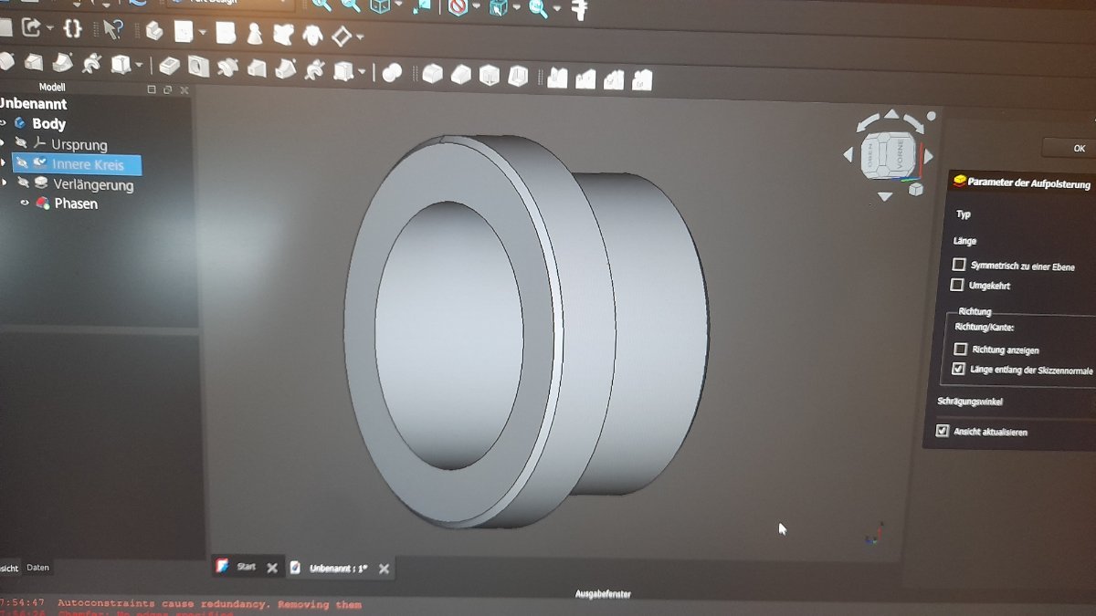

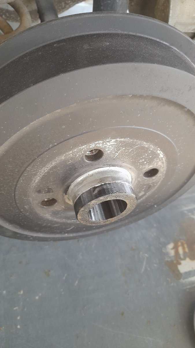

Jupp2 Geschrieben: Freitag um 17:11 Autor #15 Meldung Teilen Geschrieben: Freitag um 17:11 Genau das habe ich mir jetzt auch gedacht! Einfach in die Nabe reingesteckt und um 10mm dann verlängert. Würde das mit PETG drucken, das Zeug ist stabil bis über 80°C. Klar, nichts für ein harten Renneinsatz, aber für eine Alltagsschüssel auf der Hinterachse mit Trommeln?! Einzig die Besfestigung ist noch so ein Fragezeichen. Variante 1:Einfach einstechen und dann ein Gummiring einziehen, oder Variante 2: wirklich gleichen Durchmesser +0,1 und dann schleifen bis quasi fest. Passungen drucken ist halt nicht wirklich drin. Ich versuch es mal mit Variante 2. Werde die Datei dann hier hochladen, wenn alles klappt wie vorgestellt. Benötige aber vielleicht 1-2 Leute, die Radnaben Innendurchmesser messen würden. Meine hat 47mm im Durchmesser auf der Hinterachse. Was habt ihr? Dann kann ich ein paar Varianten erstellen (geht mega einfach) und dann mit hochladen. Braucht dann halt nur einen der euch das dann druckt. Zitieren Link zu diesem Kommentar https://e30-talk.com/topic/211953-mittelzentrierung-f%C3%BCr-d%C3%BCnne-spurplatten-l%C3%B6sung-mittels-3d-drucker/#findComment-1862972 Auf anderen Seiten teilen Weitere Optionen zum teilen...

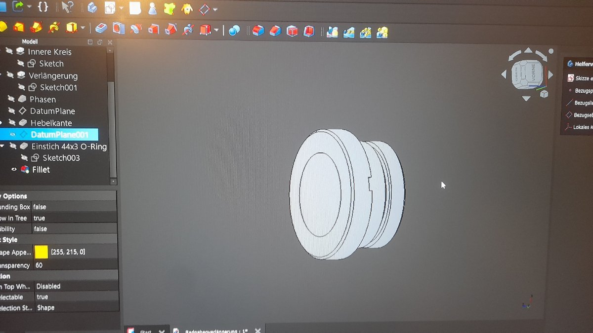

Jupp2 Geschrieben: Freitag um 17:57 Autor #17 Meldung Teilen Geschrieben: Freitag um 17:57 Habe da jetzt auch noch eine Ecke rein gemacht, sodass man dann auch bequem mit einem Schraubenzieher wieder aushebeln kann. Nicht sowas mit Gewinde. Die Nut zusammen mit einem 44x3 O-Ring würde jetzt 0,15mm Überstand erzeugen. Denke auch, dass das gut funktionieren müsste. Zitieren Link zu diesem Kommentar https://e30-talk.com/topic/211953-mittelzentrierung-f%C3%BCr-d%C3%BCnne-spurplatten-l%C3%B6sung-mittels-3d-drucker/#findComment-1862978 Auf anderen Seiten teilen Weitere Optionen zum teilen...
esgey Geschrieben: Freitag um 19:39 #18 Meldung Teilen Geschrieben: Freitag um 19:39 War grad mal im Keller, weil ich den leisen Verdacht hatte, dass der "Eingang" Der 4Loch HA-Nabe dezent konisch ist. Habs jetzt nicht aus meinem ludolfschen Ordnungssystem entfernt, sondern nur die Meßhacke reingestopft, aber die bestätigte meine Verdacht. Wenn ich die Meßspitzen voll rein haue, so dass die Seiten mit plan anliegen, dann messe ich 47,45. Meine Radnaben sind halt nach an Schwingen, in welchen noch festgegammelte Antriebswellen stecken. Zitieren Aktuell suche ich: Lenkstockhebel aus Airbagfahrzeug mit BC2 oder Intensivreinigung Link zu diesem Kommentar https://e30-talk.com/topic/211953-mittelzentrierung-f%C3%BCr-d%C3%BCnne-spurplatten-l%C3%B6sung-mittels-3d-drucker/#findComment-1862982 Auf anderen Seiten teilen Weitere Optionen zum teilen...
Jupp2 Geschrieben: Freitag um 19:59 Autor #19 Meldung Teilen Geschrieben: Freitag um 19:59 Das würde meinen Verdacht auch bestätigen, dass die Durchmesser tatsächlich unterschiedlich sein können. (Deswegen habe ich auch nachgefragt, ob ein paar Leute nachmessen können) Danke dir erstmal fürs nachmessen! Das mit dem Konischen finde ich interessant. Das ist mir an meiner Nabe nicht aufgefallen. Bin aber grade auch etwas Krank und Unaufmerksamkeit... schaue ich mir morgen nochmal genauer an! Zitieren Link zu diesem Kommentar https://e30-talk.com/topic/211953-mittelzentrierung-f%C3%BCr-d%C3%BCnne-spurplatten-l%C3%B6sung-mittels-3d-drucker/#findComment-1862985 Auf anderen Seiten teilen Weitere Optionen zum teilen...

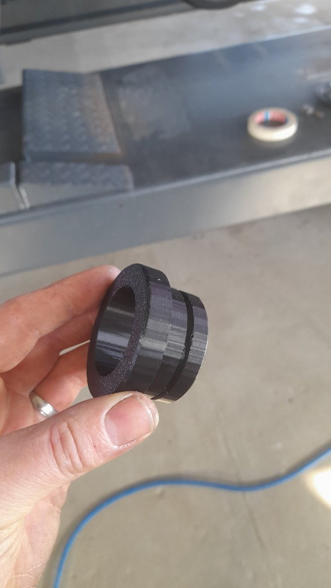

Jupp2 Geschrieben: Samstag um 17:14 Autor #20 Meldung Teilen Geschrieben: Samstag um 17:14 Sooo, war grade an meinen Blauen und habe gemessen. Ja, ich weiß jetzt was du meinst! Sieht wirklich leicht konisch aus. Gemessen habe ich aber 47mm links, sowie rechts. Ich druck mir erstmal ein "Test-Adapter". Das macht aber ein Kumpel von mir, weswegen das jetzt erstmal bis frühstens Montag dauert. Melde mich dann mit Bildern etc. Zitieren Link zu diesem Kommentar https://e30-talk.com/topic/211953-mittelzentrierung-f%C3%BCr-d%C3%BCnne-spurplatten-l%C3%B6sung-mittels-3d-drucker/#findComment-1863030 Auf anderen Seiten teilen Weitere Optionen zum teilen...

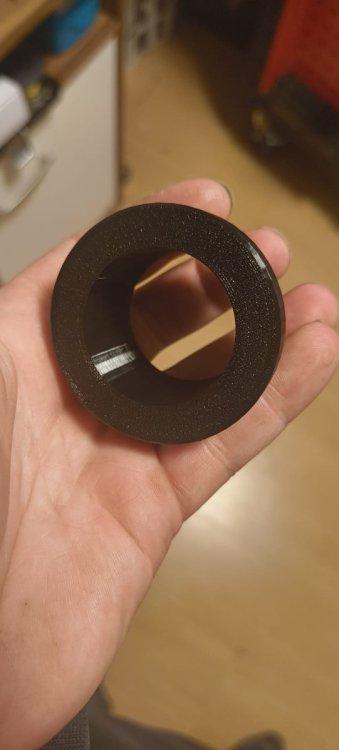

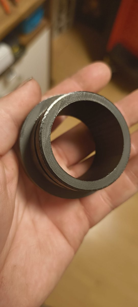

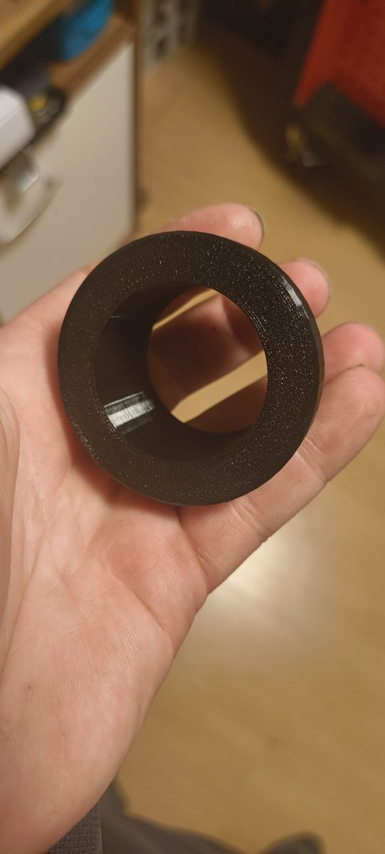

Jupp2 Geschrieben: vor 23 Stunden Autor #21 Meldung Teilen Geschrieben: vor 23 Stunden Joa. Der Druck war jetzt nicht sooo gut, aber nunja. Wie man sieht, ist die Rundung nicht so schön geworden. Deswegen hatten sie auch zuviel Spiel. Dafür habe ich einfach mit Teflonband das "aufgepostert". Hat dann schön gepasst Ergebnis: Keine Probleme bei der Montage und kein Vibrieren um die 130km/h! Ich werde noch etwas dran herum Doktoren, aber es funktioniert super! Habe die Datei jetzt einfach mal angehangen. Noch keine .STL aber ich reiche die Datei nach wenn ich die final fertig habe. Radnabenverlängerung.FCStd Zitieren Link zu diesem Kommentar https://e30-talk.com/topic/211953-mittelzentrierung-f%C3%BCr-d%C3%BCnne-spurplatten-l%C3%B6sung-mittels-3d-drucker/#findComment-1863154 Auf anderen Seiten teilen Weitere Optionen zum teilen...

Jupp2 Geschrieben: vor 6 Stunden Autor #23 Meldung Teilen Geschrieben: vor 6 Stunden (bearbeitet) Müsste eigentlich passen, da die Radlager die gleichen sind. Wie gesagt, ich reiche die .STL aber noch nach! EDIT: Habe die Dateien jetzt erstellt. Einmal mit 47,5mm bzw. 47mm Durchmesser für in die Radnabe stecken. Je nachdem, was Ihr selber braucht! Hoffe hier werden einige glücklich damit! Ansonsten könnt ihr euch gerne bei mir melden. Radnabenverlängerung 47,5mm-Body.stl Radnabenverlängerung 47mm-Body.stl Bearbeitet: vor 2 Stunden von Jupp2 Zitieren Link zu diesem Kommentar https://e30-talk.com/topic/211953-mittelzentrierung-f%C3%BCr-d%C3%BCnne-spurplatten-l%C3%B6sung-mittels-3d-drucker/#findComment-1863184 Auf anderen Seiten teilen Weitere Optionen zum teilen...
