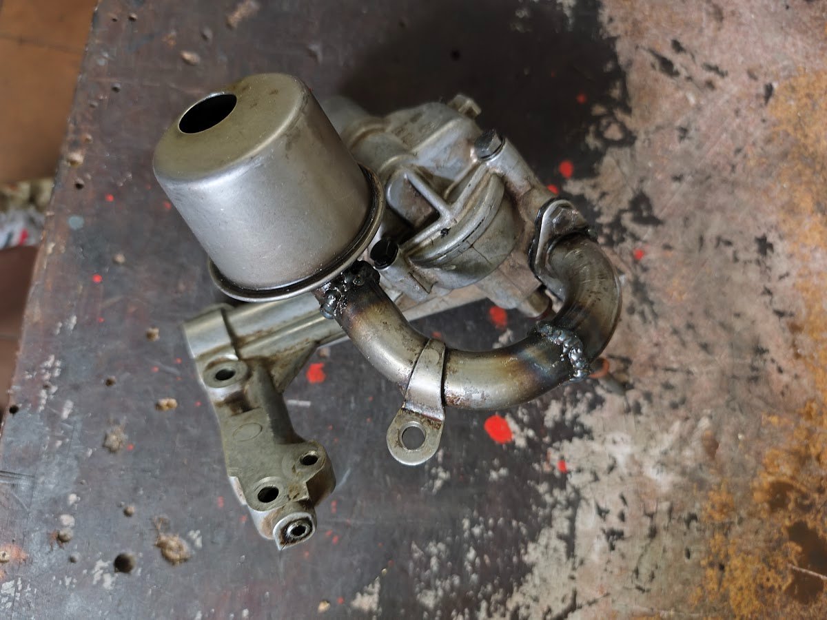

Gsxrfun Geschrieben: 9. Februar #1 Meldung Teilen Geschrieben: 9. Februar (bearbeitet) Nachdem ich den Motor meines M20B25 325i abgebaut hatte, fand ich eine modifizierte Ölpumpe von 325ix. Ich werde den Motor komplett rekonstruieren und die ursprüngliche Ölpumpe wieder installieren. Sollte ich die neue Magneti Marelli Pumpe verwenden oder die gebrauchte Originalpumpe von 325i kaufen, reinigen und installieren? Die Fotos zeigen die Pumpe, die ich im Motor gefunden habe. Bearbeitet: 9. Februar von gsxrfun Zitieren Link zu diesem Kommentar https://e30-talk.com/topic/211931-%C3%B6lpumpe-m20b25-325i/ Auf anderen Seiten teilen Weitere Optionen zum teilen...

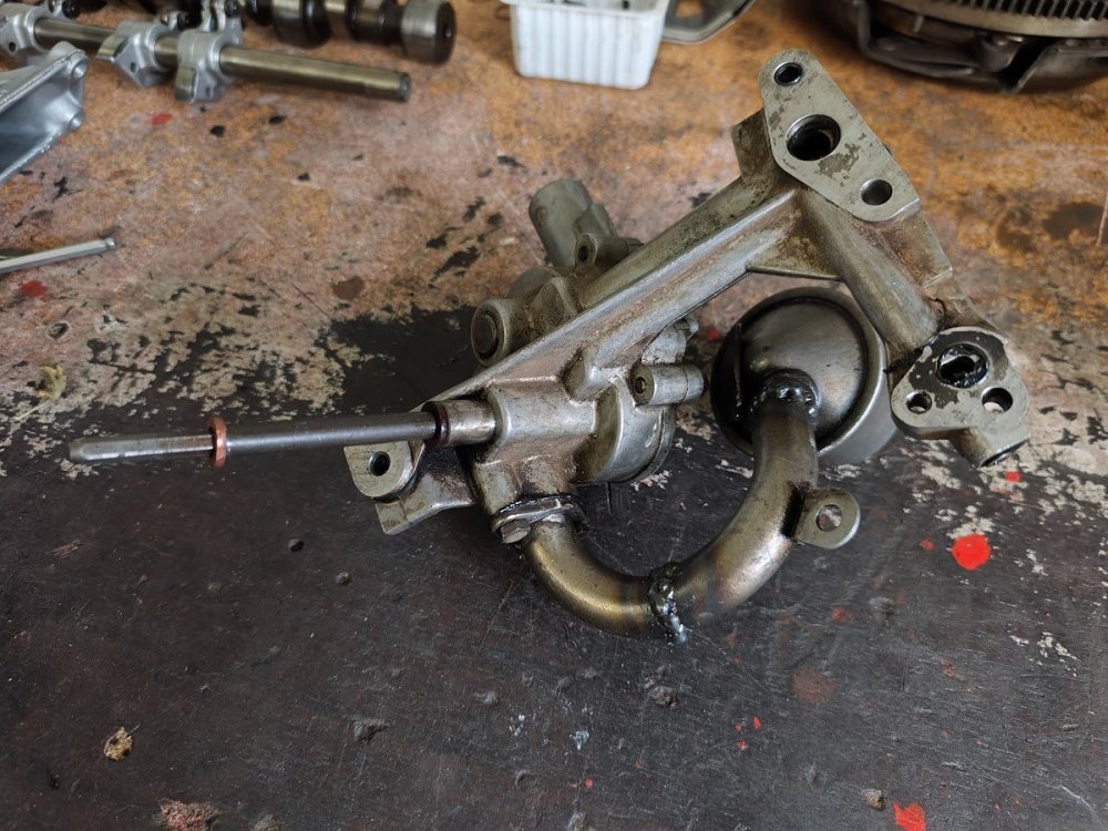

Gsxrfun Geschrieben: 9. Februar Autor #4 Meldung Teilen Geschrieben: 9. Februar Ich glaube, ich weiß, was der Vorbesitzer gemacht hat: Er hat einen 325ix-Motorblock gekauft, eine 325i-Ölwanne eingebaut, den Ölmessstab an der Stelle des 325ix durch den des 325i ersetzt und die Ölpumpe angepasst, damit sie in die 325i-Ölwanne passt. Meinst du, ich kann diese Pumpe einfach austauschen und eine originale 325i-Pumpe einbauen? Wäre das problematisch? Zitieren Link zu diesem Kommentar https://e30-talk.com/topic/211931-%C3%B6lpumpe-m20b25-325i/#findComment-1861935 Auf anderen Seiten teilen Weitere Optionen zum teilen...
Gsxrfun Geschrieben: 9. Februar Autor #5 Meldung Teilen Geschrieben: 9. Februar Wird es Probleme an der Stelle geben, wo sich das Öldruckventil befindet? Im klassischen 325i-Block gibt es ein großes Ventil, im 325ix hingegen nur ein kleines, und die Pumpe ist darüber montiert. Zitieren Link zu diesem Kommentar https://e30-talk.com/topic/211931-%C3%B6lpumpe-m20b25-325i/#findComment-1861936 Auf anderen Seiten teilen Weitere Optionen zum teilen...

Gsxrfun Geschrieben: 9. Februar Autor #7 Meldung Teilen Geschrieben: 9. Februar Kann ich die modifizierte Ölpumpe vom iX verwenden, wie es jemand gemacht hat – siehe beigefügtes Foto? Kann der Zylinderkopf derselbe sein wie beim 325i? Zitieren Link zu diesem Kommentar https://e30-talk.com/topic/211931-%C3%B6lpumpe-m20b25-325i/#findComment-1861941 Auf anderen Seiten teilen Weitere Optionen zum teilen...
Verplatzer Geschrieben: 9. Februar #8 Meldung Teilen Geschrieben: 9. Februar Prüfe mal die Ansaughöhe von dem Schnorchel und gleiche die Ölmengenmindesthöhe ab. Wenn alles passt und die Schweißnähte dicht sind, sollte das gehen. Hat ja vorher auch gelaufen, oder was ist der Grund fürs zerlegen? Zitieren Link zu diesem Kommentar https://e30-talk.com/topic/211931-%C3%B6lpumpe-m20b25-325i/#findComment-1861948 Auf anderen Seiten teilen Weitere Optionen zum teilen...
vokuhila Geschrieben: 9. Februar #9 Meldung Teilen Geschrieben: 9. Februar Umbau auf normale M20 Pumpe Du brauchst: Ölpumpe Nebenwelle Antriebsritzel lange Antriebsstange Öldruckregelventil am Block muss die kleine Bohrung aufgebohrt und mit dem großen Gewinde für das Öldruckregelventil versehen werden Zitieren Link zu diesem Kommentar https://e30-talk.com/topic/211931-%C3%B6lpumpe-m20b25-325i/#findComment-1861949 Auf anderen Seiten teilen Weitere Optionen zum teilen...
