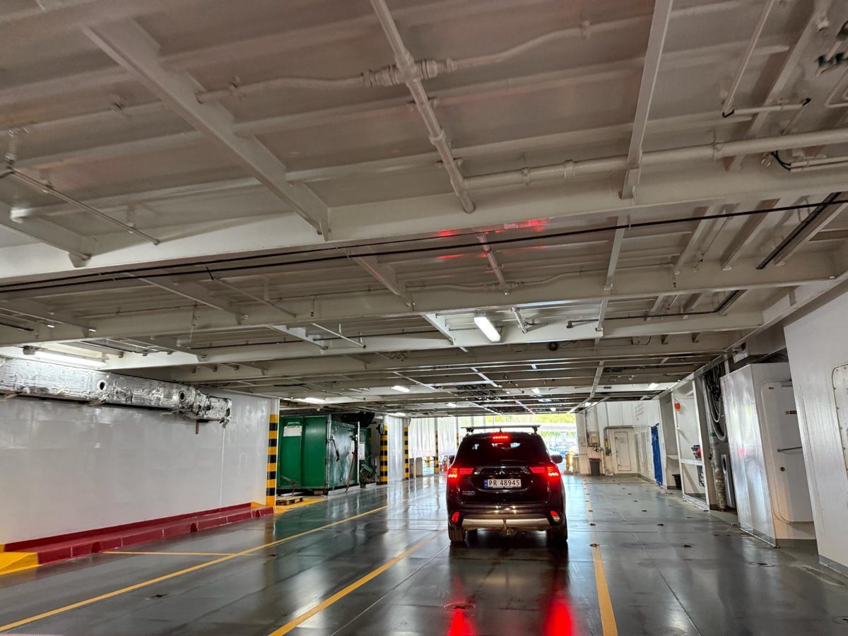

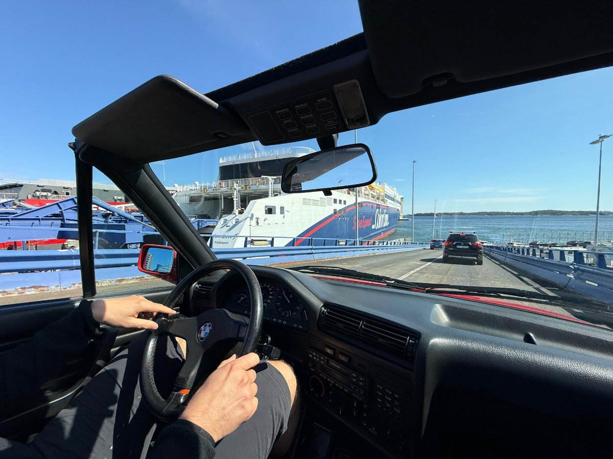

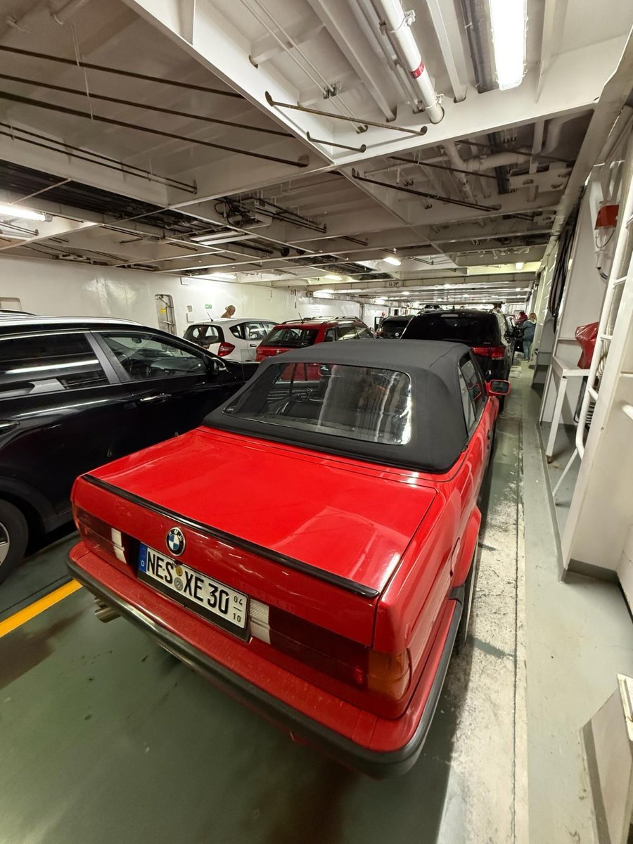

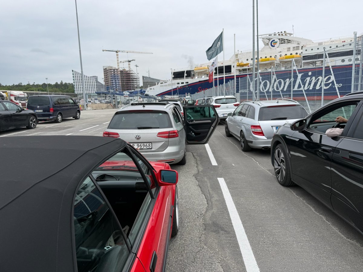

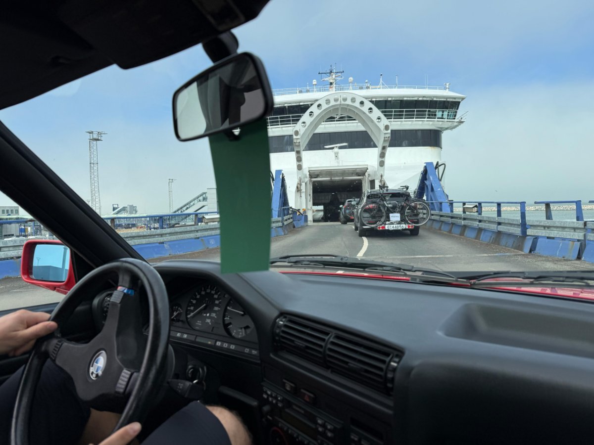

Beliebter Beitrag Keeg Geschrieben: vor 18 Stunden Autor Beliebter Beitrag #15 Meldung Teilen Geschrieben: vor 18 Stunden Nach einem mehr als erfolgreichen Roadtrip durch Südnorwegen sowie den beiden problemlosen Fährüberfahrten zwischen Hirtshals und Kristiansand möchte ich mich nochmal zurückmelden. Es gab überhaupt keine Probleme und alles ist top ausgebaut. Durch den digitalen Check-In wird man an den Fährterminals direkt über's Kennzeichen identifiziert und namentlich mit den Tickets im Anschlag begrüßt. Die Zufahrten, Rampen sowie das Fahren an Deck werden gemächlich passiert und bergen keine fießen Überraschungen. Wir wurden auf beiden Fahrten über die Rampe ins Oberdeck geleitet und hätten somit im Unterdeck mit ebenerdiger Einfahrt wahrscheinlich nochmal zusätzliche Reserven. Wir haben letztlich beide Fährüberfahrten der Colorline für eine ausgiebige Mahlzeit genutzt und das "Catch me if you can"-Buffet dazugebucht. Neben einer guten Essenauswahl hatten wir dadurch für die gesamte Überfahrt einen eigenen Tisch mit Logenplatz in Fahrtrichtung. Die in den Ortschaften Dänemarks und Norwegens vorhanden Bremsschwellen sind ebenfalls gut passierbar. Vielen Dank für eure Tipps vorab und das Ermutigen. Ich würde im Bedarfsfall jetzt immer wieder auf die Fähre zurückgreifen. Die nächste Challenge wären dann die inländischen Verbindungsfähren, die sich durch die gewählte Route diesmal nicht ergeben haben. Beste Grüße Fabi Zitieren >> So ein Auto fühlt man noch, egal ob beim Lenken, Bremsen oder Beschleunigen, merkt den Straßenzustand, ist als Fahrer noch gefordert. Heutige Modelle sind vielleicht sicherer, bequemer und leichter zu fahren, aber die wirkliche Fahrerei beschränkt sich oftmals nur noch auf das Beherrschen der unzähligen Knöpfe und Schalter. << Ohne Doppelscheinwerfer? Ohne Mich! Suche: Sport-Fahrer- und Beifahrersitz in Piniengrün (0215) Link zu diesem Kommentar https://e30-talk.com/topic/211860-f%C3%A4hre-vs-tieferlegung-reiseerfahrungen-mit-autof%C3%A4hren-gefragt/#findComment-1869991 Auf anderen Seiten teilen Weitere Optionen zum teilen...
