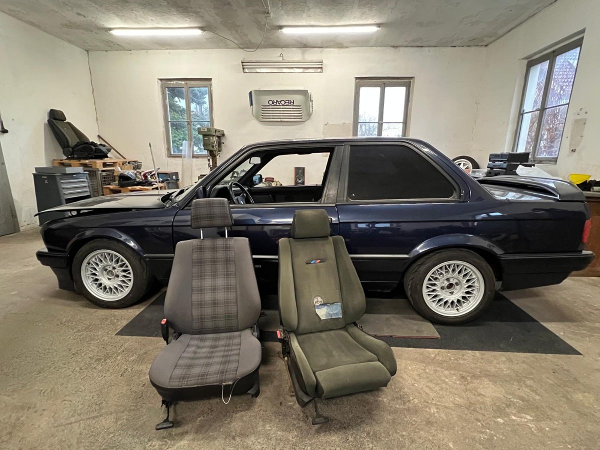

Grindelwald45 Geschrieben: 11. Dezember 2025 #1 Meldung Teilen Geschrieben: 11. Dezember 2025 Hallo, Ich habe einen 318is Bj. 91. Allerdings hat der normale Sitze drin. Ich habe noch ein paar BMW e28 Sportsitze. (sind vom M535i Bj. 85-87). Leider sind die Sitzschienen unterschiedlich und auch das Gestell ist ein anderes. Jetzt zu meiner Frage: Ist es möglich alle Sportsitzspezifischen Teile vom e28 Sitz abzuschrauben und Plug & Play an dem e30 Sitzgestell zu befestigen? Also die komplette Sitzlehne, sowie Polster und die Oberschenkelauflage. Adapter für Sitzschienen will ich nicht bauen, bin jetzt schon zu groß für die Karre. Falls das geht, werden die natürlich mit Überkaro-Stoff bezogen Hoffe ihr könnt mir da helfen Grüße aus Bayern Code Zitieren Link zu diesem Kommentar https://e30-talk.com/topic/211801-aus-normalen-sitz-einen-sportsitz-bauen-ist-das-m%C3%B6glich/ Auf anderen Seiten teilen Weitere Optionen zum teilen...
Bhavi Geschrieben: 12. Dezember 2025 #2 Meldung Teilen Geschrieben: 12. Dezember 2025 Servus, meines Wissens sind die Sportsitze im E28 und E30 weitestgehend gleich. Es unterscheiden sich aber die Sitzschienen. Diese sind wiederum im E30 bei Standartsitzen und Sportsitzen gleich. Du müsstest also eigtl. nur die Sitzschienen des Standartsitzes vom E30 abnehmen und auf dem E28 Sportsitz montieren, was plug&play passen sollte. Zitieren Link zu diesem Kommentar https://e30-talk.com/topic/211801-aus-normalen-sitz-einen-sportsitz-bauen-ist-das-m%C3%B6glich/#findComment-1858289 Auf anderen Seiten teilen Weitere Optionen zum teilen...
Limofreak Geschrieben: 12. Dezember 2025 #3 Meldung Teilen Geschrieben: 12. Dezember 2025 sehe es genauso wie @Bhavi Selbst bei den Werks-Recaros sind die Schienen kompatibel. Zitieren SUCHE - AC Schnitzer Alu-Schaltknauf Danke an den Talk - AC Schnitzer Außenspiegel - AC Schnitzer Seitenschweller - AC Schnitzer Heckemblem S3 original - AC Schnitzer Seitendekor (oder die genauen Maße zur Nachfertigung) Danke an den Talk - Doorboards (Jehnert / MB Quart oder guten Nachbau) Link zu diesem Kommentar https://e30-talk.com/topic/211801-aus-normalen-sitz-einen-sportsitz-bauen-ist-das-m%C3%B6glich/#findComment-1858290 Auf anderen Seiten teilen Weitere Optionen zum teilen...
Bhavi Geschrieben: 12. Dezember 2025 #4 Meldung Teilen Geschrieben: 12. Dezember 2025 Interessant wäre noch, ob man den Klappmechanismus der Rückenlehne vom Standartsitz in dem Sportsitz verbauen könnte. Der E28 Sitz ist ja nicht klappbar, was du für deinen 2-Türer aber eigtl. bräuchtest. Zitieren Link zu diesem Kommentar https://e30-talk.com/topic/211801-aus-normalen-sitz-einen-sportsitz-bauen-ist-das-m%C3%B6glich/#findComment-1858291 Auf anderen Seiten teilen Weitere Optionen zum teilen...

Mr.Lebowski Geschrieben: 12. Dezember 2025 #11 Meldung Teilen Geschrieben: 12. Dezember 2025 Ich habe die ganze Geschichte ja kürzlich erst hinter mich gebracht und kann somit etwas erzählen: Zunächst vermute ich, dass die Sitzschienen die gleichen sind wie bei den Vvfl-E30-Modellen. Die Diskussion gabs ja schon öfter, daher kurz: diese Sitzschienen passen in jeden E30. (Exkurs falls es dich interessiert: umgekehrt wirds schwieriger, da die Befestigungspunkte der VVFL-Sitzschienen flacher aufbauen, sind die Gewindestangen im Bodenblech bei der Sitzbefestigung bei den VVFL-Modellen kürzer und somit passt das mit den höherbauenden VFL/NFL-Sitzschienenbefestigungen nicht optimal). Jetzt zum Umbau vom Sportsitz auf klappbar: Der Klappmechanismus kann aus dem Standardsitz in den Sportsitz ohne Probleme genietet werden und der Klappmechanismus funktioniert einwandfrei. Es ist wirklich kein Hexenwerk und wird hier auch gut beschrieben: https://www.e30.de/fotostory/f01706/f01706.htm Was hier allerdings nicht erwähnt wird und was nicht ganz unwichtig ist: 1. der zweite (innenliegende) Hebel beim Beifahrsitz ist beim Sportsitz anders. Dieser ist geschraubt und ermöglicht es somit die Rückwand vom Sportsitz leichter zu montieren. Mit ein bisschen Geschick bekommt man es aber auch so hin. 2. Die Plastikhebel und die Verkleidungen derer ist beim Sportsitz auch anders, da hier ja auch noch die Rückverkleidung dazwischen ist, was beim normalen Sitz nicht ist. Gerade bei o. g. zweiten Hebel am Beifahrersitz ist dadurch das Metallteil des Hebels recht kurz und das Plastikteil lässt sich nicht weit genug aufschieben. Hier muss man wahrscheinlich mit ein bisschen Sekundenkleber nachhelfen. So wars zumindest bei mir, aber vielleicht habe ich mich auch zu dumm angestellt... Zitieren Grüße MichaelRechtschreibfehler sind Special-Effects meiner Tastatur!!! Link zu diesem Kommentar https://e30-talk.com/topic/211801-aus-normalen-sitz-einen-sportsitz-bauen-ist-das-m%C3%B6glich/#findComment-1858298 Auf anderen Seiten teilen Weitere Optionen zum teilen...
Scheineiliger Geschrieben: 12. Dezember 2025 #12 Meldung Teilen Geschrieben: 12. Dezember 2025 am vor 31 Minuten schrieb ripeete: klappbaren Standardsitz und Sportsitz hat er schon. was soll jetzt deine Empfehlung? E28 Sportsitze verkaufen, E30 Sitze kaufen und umrüsten auf klappbare Lehnen, wie oben beschrieben. Vorteil : Die E28 bringen sicher mehr ein, als die E30 Sportsitze kosten. Zitieren Link zu diesem Kommentar https://e30-talk.com/topic/211801-aus-normalen-sitz-einen-sportsitz-bauen-ist-das-m%C3%B6glich/#findComment-1858299 Auf anderen Seiten teilen Weitere Optionen zum teilen...
Steve90 Geschrieben: 12. Dezember 2025 #13 Meldung Teilen Geschrieben: 12. Dezember 2025 (bearbeitet) Mein Fahrersitz ist auch schon seit Jahren ein Sportsitz vom Viertürer. Der Beifahrer ist schon länger ein klappbarer. Es gibt auch noch die Variante nur die Rückenlehne zu tauschen. Das Grundgestell ist bei allen e30 Sportsitzen gleich und die Vorrichtung für die klappbare Lehne zum Einhängen des Seilzuges immer vorhanden. Da ich meine Sitze demnächst eh auseinander nehmen werde , um die originalen Heizmatten nachzurüsten werde ich in dem Zuge die schon besorgte klappbare Rückenlehne verwenden und die Stoffe umbeziehen. Bei mir besteht aber auch der Sonderfall, dass ich mit Sicherheit keinen weiteren klappbaren einzelnen Nutria Sportsitz für die Fahrerseite finden werde. Daher war für mich dies die beste Option um eben nicht an den Gestellen rumbraten zu müssen oder meinetwegen nieten. Da der TE aber ja beide Sitze braucht würde ich auch direkt nach passenden Sitzen suchen, da der Aufwand so oder so schon groß genug ist Bearbeitet: 12. Dezember 2025 von Steve90 Zitieren . Link zu diesem Kommentar https://e30-talk.com/topic/211801-aus-normalen-sitz-einen-sportsitz-bauen-ist-das-m%C3%B6glich/#findComment-1858304 Auf anderen Seiten teilen Weitere Optionen zum teilen...
Bhavi Geschrieben: 12. Dezember 2025 #14 Meldung Teilen Geschrieben: 12. Dezember 2025 So wie ich es sehe, gibt es doch zwei Optionen, die man rechnen kann: Option a) vorhandene Sitze umbauen und neu beziehen lassen Preis für Sattler selbst im Ausland nicht unter 1000€ für Sitze und Rückbank Preis Stoffe ca. 400€ Option b) vorhandene Sitze verkaufen und einbaufertige Sitze kaufen Preis für Sitze und Rückbank in Überkaro auf Kleinanzeigen ca. 2000€ Verkauf der E28 Sitze Verkauf der vorhandenen E30 Standartsitze und Rückbank https://www.kleinanzeigen.de/s-anzeige/e30-sportsitze-ueberkaro-318is-320i-325i-m3/3261180377-223-6423 https://www.kleinanzeigen.de/s-anzeige/bmw-e30-sportsitze-ausstattung-ueberkaro-318is-m3/3267858911-223-6674 Option b wird sicherlich günstiger sein, man behält auch eine gewisse Patina. Allerdings sind auch Sitze in der Preisklasse mechanisch und optisch nicht in perfektem Zustand. Zitieren Link zu diesem Kommentar https://e30-talk.com/topic/211801-aus-normalen-sitz-einen-sportsitz-bauen-ist-das-m%C3%B6glich/#findComment-1858306 Auf anderen Seiten teilen Weitere Optionen zum teilen...
