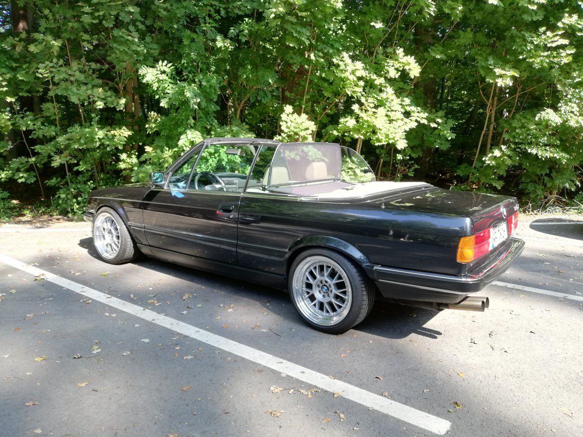

luca Geschrieben: 26. Oktober #14 Meldung Teilen Geschrieben: 26. Oktober Habe mich für die Redstuff entschieden. Da es anscheinend keine Bessere Bremsklötze für mein Cabrio gibt, die mir die Felgen wenig versauen und gute Bremswerte Besitzen. Bei Ebay habe ich die Bestellt um €255.- für vorne und hinten inklusiv Versand nach Österreich.... Die roten EBC haben etwas bessere Werte als die Grünen. Ob du das wirklich ausnutzt...denke eher nicht. Wegen der Farbe...mein Cabrio ist schwarz mir blauen Bremssätteln und das grün fällt überhaupt nicht auf Gesendet von meinem SM-A600FN mit Tapatalk Zitieren Link zu diesem Kommentar Auf anderen Seiten teilen Weitere Optionen zum teilen...
