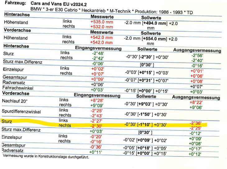

M_Behmann Geschrieben: 8. September 2025 #1 Meldung Teilen Geschrieben: 8. September 2025 Hallo Zusammen, war heute beim TÜV und wollte mir mein Ta Technix Deep Gewindefahrwerk in Kombination mit den Maxlite Wheels in 7,5 x 17 vorne und hinten eintragen lassen. Grundsätzlich alles in Ordnung nur eben dass der Sturz an der Vorderachse nach der Achsvermessung nach wie vor bei -2 Grad 40 liegt. Zugegeben habe ich das Fahrwerk vor der Achsvermessung tiefer eingestellt gehabt als im Gutachten beschrieben war. Nun hab ich das Fahrwerk ohnehin bereits gemäß Gutachten eingestellt und hoffe, dass ich beim erneuten Achsvermessen innerhalb des Toleranzbereichs bin. Was meint ihr hierzu, hat jemand auch schon solche Erfahrungen gemacht und kann hier vielleicht mitteilen wie er dagegen vorgegangen ist, sollte es mit der erlaubten Einstellung laut Gutachten passen? Der Techniker der die Achsvermessung gemacht hat, hat die Oroginalwerte vom M-Technik Fahrwerk hergenommen, da es so gesehen ja keine Werte im TA Technix Gutachten gibt nach denen man das Fahrwerk einstellen soll Eine weitere Möglichkeit wäre die Reifen an der Vorderachse zu wechseln gegen Reifen die eine Freigabe haben die den genannten Negativ Sturz erlauben. Zudem gibt es die Möglichkeit einstellbare Domlager zu verbauen wobei ich bislang noch keine gefunden habe die ein TÜV-Gutachten haben. Bitte um eure Hilfe da ich das Thema in den nächsten paar Wochen erledigen sollte da ich ab Oktober im Urlaub bin und mir der TÜV Prüger mitgeteilt hat, dass ich vier Wochen Zeit habe um das in den Griff zu bekommen. Vielen Dank schonmal im Voraus. Zitieren Link zu diesem Kommentar https://e30-talk.com/topic/211600-negativ-sturz-ausserhalb-der-toleranz/ Auf anderen Seiten teilen Weitere Optionen zum teilen...
gt600 Geschrieben: 8. September 2025 #2 Meldung Teilen Geschrieben: 8. September 2025 Wo gab es denn jetzt Probleme? Hat dir dein Prüfer gesagt, das ihm die -2,40 Grad zu viel sind? Mir kommt das für "nur Gewindefahrwerk" allerdings auch ein bisschen viel vor. Ich fahre -2,49 Grad aber habe dafür auch die +-15min Domlager verbaut. Zitieren Link zu diesem Kommentar https://e30-talk.com/topic/211600-negativ-sturz-ausserhalb-der-toleranz/#findComment-1852131 Auf anderen Seiten teilen Weitere Optionen zum teilen...
M_Behmann Geschrieben: 9. September 2025 Autor #3 Meldung Teilen Geschrieben: 9. September 2025 Ja genau, die -2.40 Grad sind laut Achsvermessprotokoll außerhalb der Toleranz weshalb er es mir nicht einträgt bis ich ihm ein Achsvermessprotokoll bring, das maximal -2.00 Grad Sturz an der VA anzeigt. Wie gesagt, ich versuch jetzt nochmal eine Achsvermessung nachdem das Fahrzeug höher gestellt wurde und hoffe dass ich innerhalb der Toleranz bin. Aber was tun wenn nicht, das ist eben die Frage. Zitieren Link zu diesem Kommentar https://e30-talk.com/topic/211600-negativ-sturz-ausserhalb-der-toleranz/#findComment-1852141 Auf anderen Seiten teilen Weitere Optionen zum teilen...

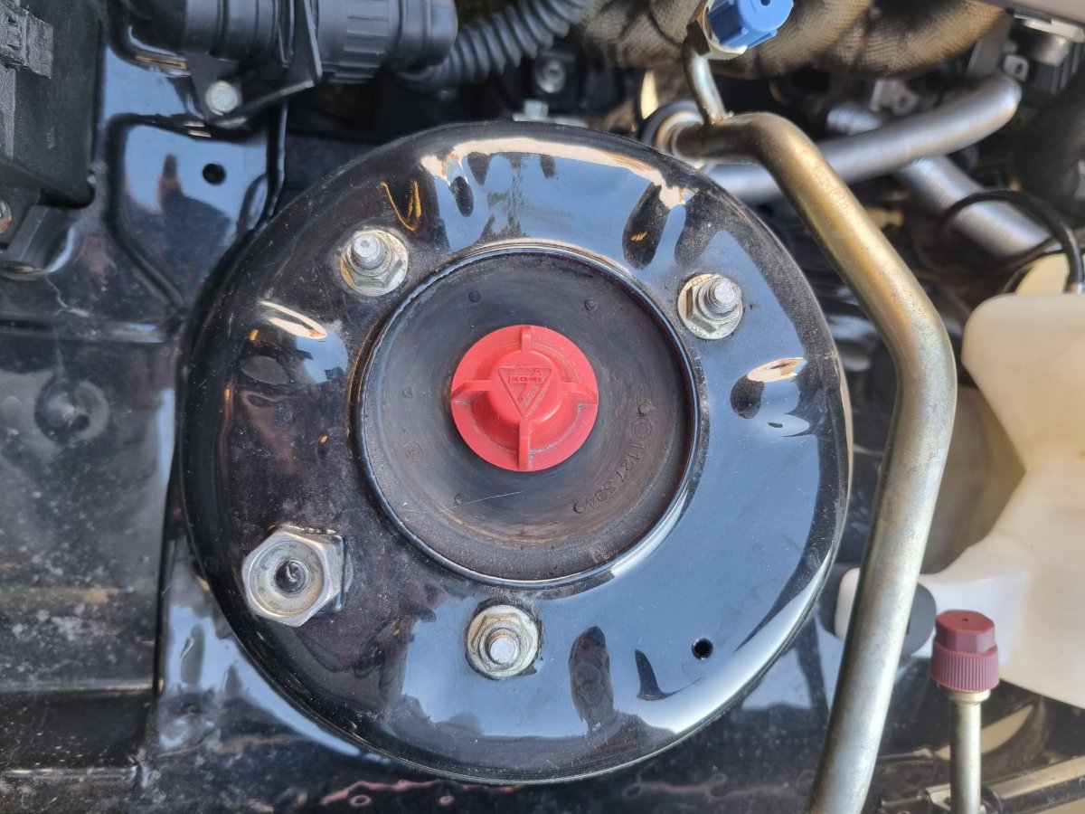

GearX Geschrieben: 9. September 2025 #5 Meldung Teilen Geschrieben: 9. September 2025 Man kann zum Beispiel sowas verbauen: https://www.k-tec-germany.com/K-Sport-BMW-3er-E30-3/1-3/R-einstellbare-Uniball-Aluminium-Domlager-im-Paar-Vorderachse Oder wenn man weniger Sturz korrigieren muss gibt es auch sog. Sturzkorrekturlager. Das sind dann einfach Platten, die man zwischen Domlager und Federbeindom mit einlegt. Zum Beispiel sowas: https://epytec.de/bmw-e30-e24-e28-e34-m3-s14-sturzkorrektur-dom-vorderachse-0-5-grad-154 Mehr Infos auch hier: https://www.e30.de/fotostory/f02240/f02240.htm Zitieren greets Alex. Dieser Beitrag kann Spuren von Erdnüssen, Sarkasmus und oder Ironie enthalten M62B44 Touring "Gustl" ↔️ Luxorbeige Eskalation Link zu diesem Kommentar https://e30-talk.com/topic/211600-negativ-sturz-ausserhalb-der-toleranz/#findComment-1852143 Auf anderen Seiten teilen Weitere Optionen zum teilen...
M_Behmann Geschrieben: 9. September 2025 Autor #6 Meldung Teilen Geschrieben: 9. September 2025 am vor 30 Minuten schrieb GearX: Man kann zum Beispiel sowas verbauen: https://www.k-tec-germany.com/K-Sport-BMW-3er-E30-3/1-3/R-einstellbare-Uniball-Aluminium-Domlager-im-Paar-Vorderachse Oder wenn man weniger Sturz korrigieren muss gibt es auch sog. Sturzkorrekturlager. Das sind dann einfach Platten, die man zwischen Domlager und Federbeindom mit einlegt. Zum Beispiel sowas: https://epytec.de/bmw-e30-e24-e28-e34-m3-s14-sturzkorrektur-dom-vorderachse-0-5-grad-154 Mehr Infos auch hier: https://www.e30.de/fotostory/f02240/f02240.htm Ich glaube die Sturzkorrekturplatten sind genau das was ich benötige! Garnicht gewusst, dass es sowas gibt, das ist ja genial. Wie gesagt mein aktueller Sturz ist -2.40, die platten machen +0.50 wodurch ich dann bei -1.90 wäre, laut dem Prüfer muss ich unter -2.00 bleiben wodurch es sich gerade ausgehen würde. Zudem ist es Preis-/Leistungstechnisch die perfekte Lösung. Vielen Dank! Zitieren Link zu diesem Kommentar https://e30-talk.com/topic/211600-negativ-sturz-ausserhalb-der-toleranz/#findComment-1852144 Auf anderen Seiten teilen Weitere Optionen zum teilen...
M_Behmann Geschrieben: 9. September 2025 Autor #7 Meldung Teilen Geschrieben: 9. September 2025 Laut der E 30 Seite sind die Sturzkorrekturlager ja qualitativ nicht unbedingt die beste Lösung, es sei den man kauft sich welche von KW, was meiner Ansicht nach absolut den Rahmen für meinen Sommerwagen sprengt, der ohnehin nur bei gutem Wetter hin und wieder bewegt wird.. Zitieren Link zu diesem Kommentar https://e30-talk.com/topic/211600-negativ-sturz-ausserhalb-der-toleranz/#findComment-1852145 Auf anderen Seiten teilen Weitere Optionen zum teilen...

Verplatzer Geschrieben: 9. September 2025 #9 Meldung Teilen Geschrieben: 9. September 2025 (bearbeitet) am vor 2 Stunden schrieb M_Behmann: Laut der E 30 Seite sind die Sturzkorrekturlager ja qualitativ nicht unbedingt die beste Lösung, es sei den man kauft sich welche von KW, was meiner Ansicht nach absolut den Rahmen für meinen Sommerwagen sprengt, der ohnehin nur bei gutem Wetter hin und wieder bewegt wird.. Kann es sein das du da ein paar sachen durcheinander wirfst? Die Teile von KW sind einstellbare Domlager, damit geht der Sturz variabel einstellen. Von Copytec sind es Platten die zwischen Dom und Domlager geschraubt werden, die wiederum auch eine gewisse höherlegung mitbringen. Es gibt auch noch "richtige" Sturzkorrektur Lager mit +/-30min (0,5°), leider nur original von BMW die auch kaum noch billiger wie die KW teile sind, mit rund 200€ das Stück. BMW Teile Nr. 31 33 1 139 484 Bearbeitet: 9. September 2025 von Verplatzer Zitieren Link zu diesem Kommentar https://e30-talk.com/topic/211600-negativ-sturz-ausserhalb-der-toleranz/#findComment-1852154 Auf anderen Seiten teilen Weitere Optionen zum teilen...

gt600 Geschrieben: 9. September 2025 #11 Meldung Teilen Geschrieben: 9. September 2025 (bearbeitet) am Am 9.9.2025 um 07:34 schrieb M_Behmann: Was isnd das für Domlager die du verbaut hast? Sind wie Verplatzer schreibt die originalen von BMW. Ich hatte +/-15min. im Kopf, sind aber tatsächlich +/-30min. Ist wahrscheinlich die eleganteste aber auch eine ziemlich teure Lösung. Bei Leebmann24 kosten die 190€/Stück Musst du wissen was du willst und was du dafür ausgeben kannst... Bearbeitet: 11. September 2025 von gt600 Zitieren Link zu diesem Kommentar https://e30-talk.com/topic/211600-negativ-sturz-ausserhalb-der-toleranz/#findComment-1852157 Auf anderen Seiten teilen Weitere Optionen zum teilen...

M_Behmann Geschrieben: 9. September 2025 Autor #23 Meldung Teilen Geschrieben: 9. September 2025 Hier nochmal ein Screenshot des Achsvermessungsprotokolls. Maximal zulässiger gesamt Negativsturz wäre somit -1°10' +/- 0°30', ergibt somit -1°40' und -0°40'. Sprich ich bin -0°56' außerhalb der Toleranz was wiederum fast einem Grad entspricht zumindest an der VA auf der linken Seite... Zitieren Link zu diesem Kommentar https://e30-talk.com/topic/211600-negativ-sturz-ausserhalb-der-toleranz/#findComment-1852183 Auf anderen Seiten teilen Weitere Optionen zum teilen...
ripeete Geschrieben: 9. September 2025 #24 Meldung Teilen Geschrieben: 9. September 2025 Dem prüfer (und dir auch) ist aber klar, dass diese werte nur bei fahrzeugen ohne tieferlegung zu halten sind?? Legst du ein fahrzeug, das diese sturzwerte in serienhöhe zeigt, tiefer, hat er sofort größeren sturz... Wenn die abnahmeprozedur fordert, dass du die sturzwerte der serienhöhe in tiefergelegtem zustand produzierst, dann sehe ich deine zukunft schwarz. Zitieren Link zu diesem Kommentar https://e30-talk.com/topic/211600-negativ-sturz-ausserhalb-der-toleranz/#findComment-1852185 Auf anderen Seiten teilen Weitere Optionen zum teilen...
M_Behmann Geschrieben: 9. September 2025 Autor #25 Meldung Teilen Geschrieben: 9. September 2025 (bearbeitet) La am vor 16 Minuten schrieb ripeete: Dem prüfer (und dir auch) ist aber klar, dass diese werte nur bei fahrzeugen ohne tieferlegung zu halten sind?? Legst du ein fahrzeug, das diese sturzwerte in serienhöhe zeigt, tiefer, hat er sofort größeren sturz... Wenn die abnahmeprozedur fordert, dass du die sturzwerte der serienhöhe in tiefergelegtem zustand produzierst, dann sehe ich deine zukunft schwarz. Ganz genau das habe ich dem Prüfer auch gesagt, worauf er meinte, unabhängig des Fahrwerks muss es den originalwerten entsprechen. Habe mich nun nochmal mit ihm ausgetauscht woraus sich ergeben hat, dass ein maximal zulässiger Sturz von -2°00' in Ordnung ist und somit auch keine andere Bereifung geschweige denn eine Reifenfreigabe benötigt wird. Die -2°00' räumen wahrscheinlich eben genau diese "Tieferlegungs-Berücksichtigung" ein. Das sollte ich wohl hinbekommen nachdem ich das Fahrwerk nun hochgedreht habe, ist zwar immer noch ein bisschen mehr als ein halbes Grad aber eben, sollte gehen. Bearbeitet: 9. September 2025 von M_Behmann Zitieren Link zu diesem Kommentar https://e30-talk.com/topic/211600-negativ-sturz-ausserhalb-der-toleranz/#findComment-1852186 Auf anderen Seiten teilen Weitere Optionen zum teilen...
