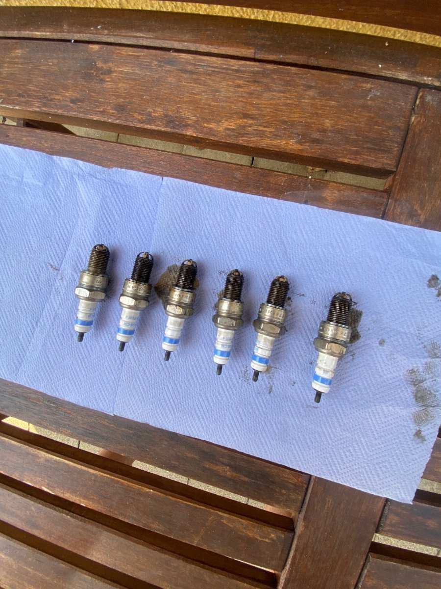

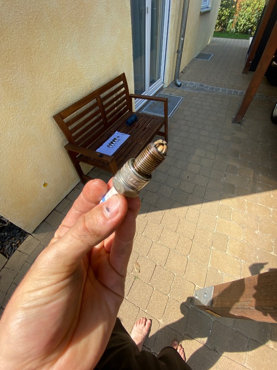

LukasUng Geschrieben: 15. August 2025 Autor #6 Meldung Teilen Geschrieben: 15. August 2025 (bearbeitet) Hab jetzt mal die Zündkerzen rausgemacht. Was haltet ihr vom Kerzenbild? Bearbeitet: 15. August 2025 von LukasUng Zitieren Link zu diesem Kommentar https://e30-talk.com/topic/211543-leistungsschub-ab-4000-umin-fehlt/#findComment-1850630 Auf anderen Seiten teilen Weitere Optionen zum teilen...
OO--II--OO Geschrieben: 15. August 2025 #7 Meldung Teilen Geschrieben: 15. August 2025 Prima ! So saubere hätt' ich gern (bei meinem liegt's aber am Ölverbrauch, daß die Ablagerungen haben. Hat aber recht lange keinen Einfluß auf den Motorlauf. Und wenn, werden sie saubergebürstelt oder auch mal erneuert. Aber so sauber wie deine sind die nur sehr selten.) Zitieren An alle Gläubigen der heiligen TIS-Bibel (insbesondere deren fundamentalistischen Eiferer): Wahrlich ich sage euch ---> es muß nicht unbedingt teuer und aufwendig sein, einen E30 am Leben zu halten, denn es führen auch noch andere Wege nach Rom (bzw. zu einem genauso gut funktionierendem Auto), daher können meine Beiträge durchaus + auch gewollt auch mal kosten- und zeitsparende Alternativrouten aufzeigen (auch wenn diese dann gern + abwertend oder gar warnend als "Pfusch" betitelt werden). Da hier aber anscheinend trotzdem einige erhöhten Puls wegen meiner Beiträge bekommen (haben), hier noch folgender Hinweis: Zu Risiken + Nebenwirkungen einfach mal Hirn einschalten und mit gesundem Menschenverstand über mein Geschriebenes nachdenken bzw. einfach nicht blind nachmachen. Oder fragen Sie vorher Mechaniker/Mechanikerin(nen) bzw. in der (BMW-) Apotheke Ihres geringsten Mißtrauens. Rust never sleeps ! (Neil Young, 1979) Benzinverbrauch: BMW - 3er - 318i touring E30 - Spritmonitor.de Link zu diesem Kommentar https://e30-talk.com/topic/211543-leistungsschub-ab-4000-umin-fehlt/#findComment-1850632 Auf anderen Seiten teilen Weitere Optionen zum teilen...
Scheineiliger Geschrieben: 15. August 2025 #8 Meldung Teilen Geschrieben: 15. August 2025 Bis auf die öligen Gewindegänge ist das gut. Ich würde immer erst mal fahren, bevor mit großen Aktionen Phantomfeheler gesucht werden. Ein 129PS Motor mit 170NM ist nicht so explosiv Leistungsfähig, der glänzt eher mit beinahe linearer Entfaltung….ähh Laufgeräusch.. Zitieren Link zu diesem Kommentar https://e30-talk.com/topic/211543-leistungsschub-ab-4000-umin-fehlt/#findComment-1850635 Auf anderen Seiten teilen Weitere Optionen zum teilen...

LukasUng Geschrieben: 15. August 2025 Autor #11 Meldung Teilen Geschrieben: 15. August 2025 am vor 1 Stunde schrieb capo: Scheineiliger schreibt: "Ein 129PS Motor mit 170NM ist nicht so explosiv Leistungsfähig, der glänzt eher mit beinahe linearer Entfaltung….ähh Laufgeräusch.." Sorry und nichts für Ungut, aber das ist nach meiner Erfahrung und den Leistungs/Drehmomentdiagrammen beider Motoren, B20 und B25, nicht richtig. Richtig ist: Der 2 Liter fühlt sich, solange er intakt ist, genauso an wie der 2,5er. Beide haben diesen Drehmomentanstieg bei 3700U/min der sehr gut spürbar ist. Ja, ich weiß sehr wohl, dass der 2,5er bessere Fahrleistungen erzeugt aber durch das kürzere Differential am 2 Liter fühlt sich das, z.B die Gänge zwei und drei ausdrehend, gleich bei beiden Motoren an. Und ja, ich hatte lange den B20, später den B25. Gefühlt ist das Fahrgefühl sehr ähnlich. (Boris Becker: "Vom Feeling her habe ich ein gutes Gefühl") Wenn LUKASUNG zudem sich gut erinnert an den "Kick" bei 3700 U/min, der früher da war aber es jetzt nicht mehr da ist, dann wird seine Erinnerung ihn nicht täuschen, dann wird an seinem Motor etwas nicht stimmen. Ich bin ungewollt "absoluter Fachmann, Superexperte" für das ausbleiben des "Kicks" bei 3700 U/min weil mein B25 mich seit locker sechs/sieben Jahren genau damit gelegentlich ärgert. Mal läuft er perfekt, mal kommt dieser Kick bei 3700 wie ein Hammer, und 10 Minuten später ist der Motor nur noch so schlapp und dreht mit linearem Drehmoment hoch. Und nachdem ich all´das Taschengeld welches meine Frau mir über die Jahre zuteilte, an alle namhaften Fachwerkstätten verteilte im Laufe der Jahre, ohne je dauerhaften Erfolg zu erzielen, habe ich folgende, wirklich ernsthafte Tips für LUKASUNG -Luftfilter tauschen, Drosselklappe checken, dass die voll aufgeht. (Wird er wohl gemacht haben) -Die ganzen leicht erreichbarene Stecker von DK-Schalter und LMM abnehmen, mit Kontaktspray bearbeiten. -Diesen Großstecker am Steuergerät hinter dem Handschuhfach: Aufmachen, sprühen, zusammenbauen. -Neuen, neue Krafststofffilter: Kostet wenig, müssen sowieso periodisch ersetzt werden. -Neuer Benzindurckregler: Kostet wenig, kann nach 30 Jahren des Gebrauches sowieso neu. -Lamdasonde erneuern: Kostet nichts und muss sowieso ab und an neu. -Volllastschalter checken. Das ist erstaunlich einfach: Dann wenn der Motor warm ist den DK-Schalter abstecken und dann mal voll durchbeschleunigen. Wenn der Volllastschalter intakt ist, wenn der schaltet und das Signal auch im Steuergerät ankommt, dann fühlt sich der Motor nach dem abstecken des DK-Schalters deutlich schlapper an. Weil eben nicht angereichert wird bei Volllast. Wenn hingegen kein Unterschied spürbar ist, ist der Fehler gefunden. Von hieran wird es anspruchsvoller, sind das Dinge die ein Kfz-technischer Laie, so wie ich einer bin, nicht mehr selbst anfassen kann/sollte: -Neue Benzinpumpe. Oft Verursacher von Leistungsverlust weil einfach zu wenig "Suppe" vorn ankommt. -Luftmengenmesser überholen lassen oder Luftmassenmesser kaufen und montieren. Ich bin, meine Karre betreffend, am vorerst letzten Punkt angekommen: Im Herbst lasse ich den LMM entweder überholen (480 Euro) oder kaufe mir diesen neuen Luftmassenmesser mit Hitzedraht usw. (700 Euro) Weil ich "glaube", dass da die Ursache für die temporäre Fehlfunktion meines Motors liegt. Ich interpretiere das aus der Verbrauchsanzeige. Bekanntermaßen misst die nicht den tatsächlichen Durchfluss sondern zeigt nur den Wert an den das Steuergerät errechnet. Und bei mir ist es so, dass wenn die Karre perfekt läuft die VBA in einem Rutsch hochgeht wenn ich durchtrete. Wenn die Karre hingegen nicht richtig zieht bei Vollgas, dann geht die VBA stückweise hoch: Erst zeigt sie 18 Liter, dann nach zwei Gedenksekunden, geht sie auf 20 Liter hoch. Ich bemerke die absolute Proportionalität von "Power" und VBA-Anzeige. Ich schließe daraus, dass das Steuergerät, immer dann wenn die Karre nicht richtig zieht, dieser Drehmomenanstieg bei 3700 ausbleibt, nicht richtig rechnet, einen falschen Eingabewert von irgendwoher bekommt und eine zu geringe Kraftstoffmenge errechnet. Und den LMM habe ich da dringendst im Verdacht, dass der entweder mechanisch hängt oder diese Platine verschlissen ist und die Werte daher "rauschen". Und, weil ich mir da regelrecht Tabellen angelegt habe, diesen Wert im Kopf habe, hier mal zur Eigenkontrolle und zum Vergleich: Wenn ich bei Tacho 100km/h im Fünften Gang fahre, mich dann plötzlich voll reinstelle, dann muss die VBA auf 20 Liter hochschnellen. Wenn Sie das tut, dann geht der Hobel. Wenn es nur 18 oder noch weniger sind, lahmt die Krücke. Ich hoffe ausreichend zur allgemeinen Verwirrung beigetragen zu haben und verspreche im Frühjahr nächsten Jahres zu berichten was meine Maßnahme am LMM gebracht hat. Gruß Capo Danke für den ausführlichen Text! Ich habe heute die Zündkerzen, Luftfilter und den LMM gecheckt. Zündkerzen sahen ja gut aus. Der Luftfilter war auch echt noch gut und der LMM sah aus wie geleckt. Ich werde morgen die Drosselklappe mal abchecken und besorge gleich auch einen neuen Kraftstofffilter. Ich denke mal die Einspritzdüsen funktionieren? Sonst wäre ja das Kerzenbild entweder zu Fett oder zu mager? Zitieren Link zu diesem Kommentar https://e30-talk.com/topic/211543-leistungsschub-ab-4000-umin-fehlt/#findComment-1850641 Auf anderen Seiten teilen Weitere Optionen zum teilen...
Scheineiliger Geschrieben: 15. August 2025 #12 Meldung Teilen Geschrieben: 15. August 2025 Ja. Auf der Seit ist das okay. Filter kann man nach einer Zeit gerne mal ausgetauscht werden. Zitieren Link zu diesem Kommentar https://e30-talk.com/topic/211543-leistungsschub-ab-4000-umin-fehlt/#findComment-1850643 Auf anderen Seiten teilen Weitere Optionen zum teilen...
