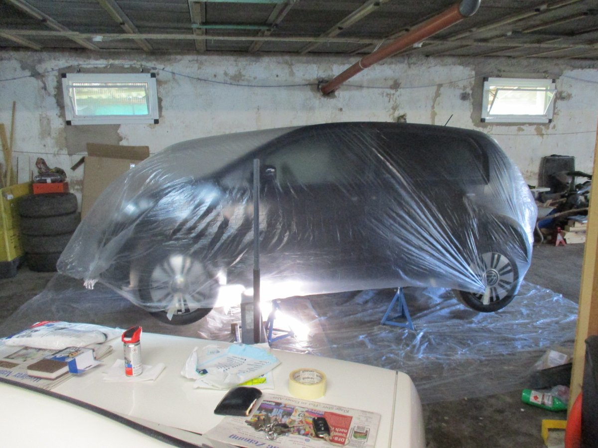

cabriolet Geschrieben: 10. August 2025 #12 Meldung Teilen Geschrieben: 10. August 2025 Ich bin bei solchen Sachen immer mit den Fluid-Film-Sprühdosen unterwegs... und habe das sogar heute noch vor mir, weil ich mal wieder ´was "Neues" habe (nein, kein BMW), das noch ungeschützt ist. Heutzutage scheinen die Hersteller zurück zu alten Zeiten zu sein und auf Konservierung komplett zu verzichten. Die bisher vier Winter haben dem kleinen Ding schon gut zugesetzt. Auch wenn sich´s blöd anhört: Solche Versiegelungen immer bei absoluter Trockenheit machen. In meinen jungen Jahren habe ich einmal den Fehler gemacht, meinen fast rostfreien Nullzwo im Spätherbst mit Wachs vollzupumpen, über den Winter waren dann die Türen und das Frontblech durchgegammelt. Da hatte ich wohl die Feuchtigkeit unterm Wachs eingeschlossen. Und, wie schon oben erwähnt, sich selbst (Einweg-Overall, Schutzbrille, einfache Atemschutzmaske) und auch das Auto (vor allem die Bremsen) gut einpacken, der feine Nebel vom Fluid-Film setzt sich wirklich überall ab. Gruß Markus Zitieren Link zu diesem Kommentar https://e30-talk.com/topic/211537-die-beste-hohlraumversiegelung/#findComment-1850392 Auf anderen Seiten teilen Weitere Optionen zum teilen...

cabriolet Geschrieben: 10. August 2025 #15 Meldung Teilen Geschrieben: 10. August 2025 am vor 2 Stunden schrieb Nr7Stürzt: oder die guten teuren ffp2 masken vom staat So in etwa habe ich das gemacht, hatte vom Arbeitgeber bergeweise von den Dingern zur Verfügung gestellt bekommen und noch bestimmt 200 Stück übrig. am vor 2 Stunden schrieb MartinE30: wenn man auch Oberflächen bearbeitet, U-Boden etc., sollte man sich schon entsprechend vorbereiten. Genau das war heute an der Reihe. Hohlräume natürlich auch. Erschreckend, wie manche Autos so konstruiert sind: Abläufe in den Türen sind nicht am tiefsten Punkt und noch dazu so schmal, dass ich mit der langen Sonde garnicht dort rein gekommen bin und nur den kurzen dünnen Rüssel nehmen konnte. Auch ist hier nahezu der ganze Unterboden vollverkleidet, dort wo man dahinterschauen kann, blickt man zum Teil auf unlackiertes Blech und Oberflächenrost. Falls ich die Möhre länger behalten sollte, muss ich im nächsten Anlauf da sämtliche Verkleidungen demontieren um das ordentlich zu versiegeln, heute bin ich nur soweit es mit den Sonden möglich war hinter die Verkleidungen gefahren. Schweller sind auch nicht von außen zugänglich, ich habe nichtmal Abläufe gefunden. Vermutlich müssen dazu auch erst verschiedene Verkleidungen demontiert werden. Ich muss zugeben: Ich war auf ein so modernes Auto nicht wirklich vorbereitet. So hat das vorhin bei mir ausgesehen (Bühne habe ich leider nicht): Da waren die Räder noch nicht vollständig abgeklebt, dafür die alten Zeitungen im Vordergrund. Näheres zum Auto und zu dem "warum" dann demnächst im "Ich hab was Neues Thread" Zitieren Link zu diesem Kommentar https://e30-talk.com/topic/211537-die-beste-hohlraumversiegelung/#findComment-1850397 Auf anderen Seiten teilen Weitere Optionen zum teilen...

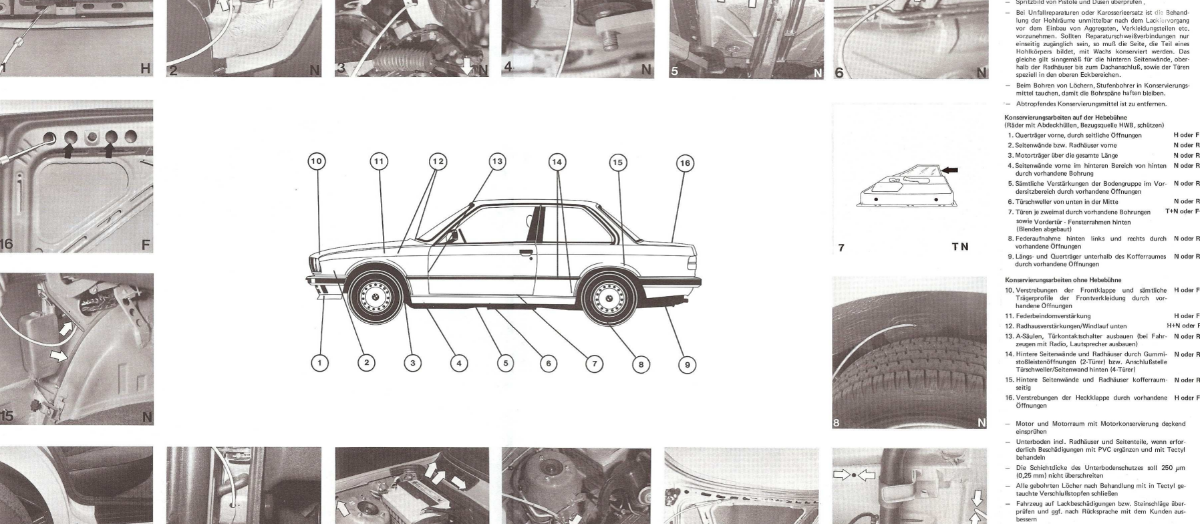

Beliebter Beitrag Janosch Geschrieben: 11. August 2025 Beliebter Beitrag #18 Meldung Teilen Geschrieben: 11. August 2025 (bearbeitet) Wenn man sich dann für ein Produkt entschieden hat und loslegen will, kann man sich hier einen Hohlraumkonservierungsplan für den e30 als Poster oder 6 seitige Anleitung herunterladen: https://www.e30.de/fotostory/f01958/f01958.htm Bearbeitet: 11. August 2025 von Janosch Zitieren Das Leben ist wie ein Spiel: Mal verliert man und mal gewinnen die Anderen! Link zu diesem Kommentar https://e30-talk.com/topic/211537-die-beste-hohlraumversiegelung/#findComment-1850417 Auf anderen Seiten teilen Weitere Optionen zum teilen...
