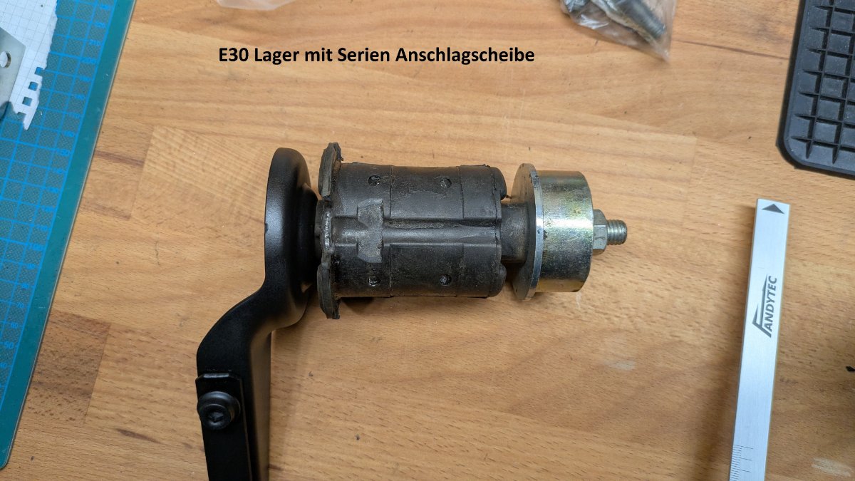

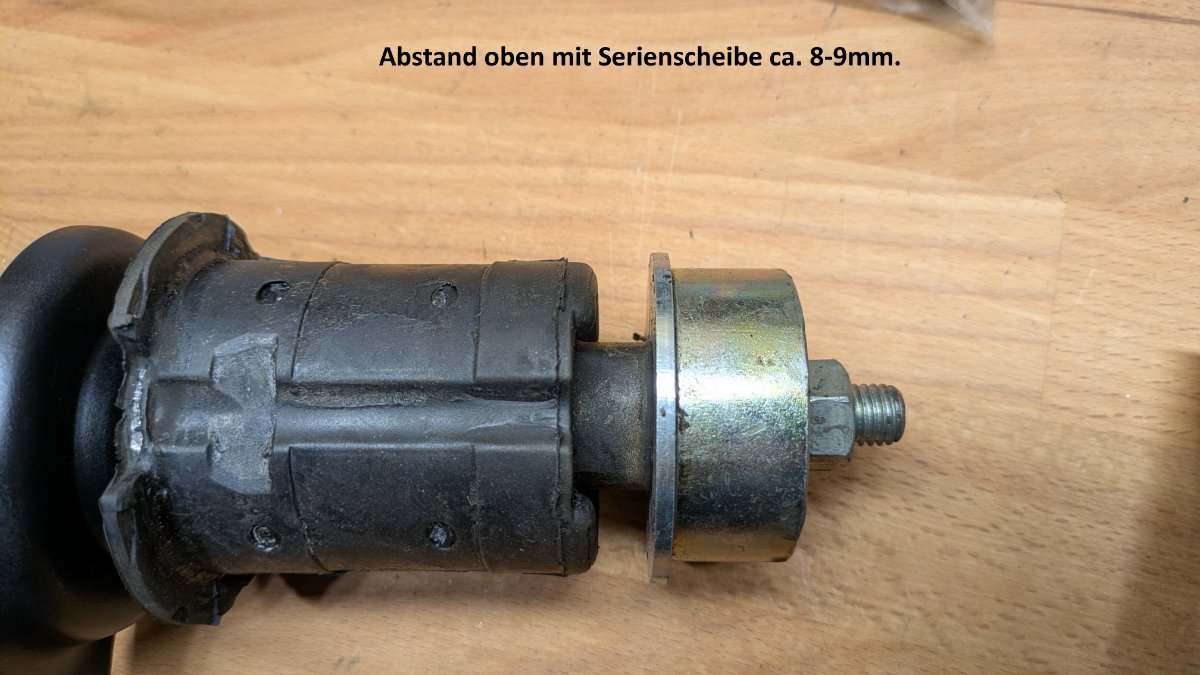

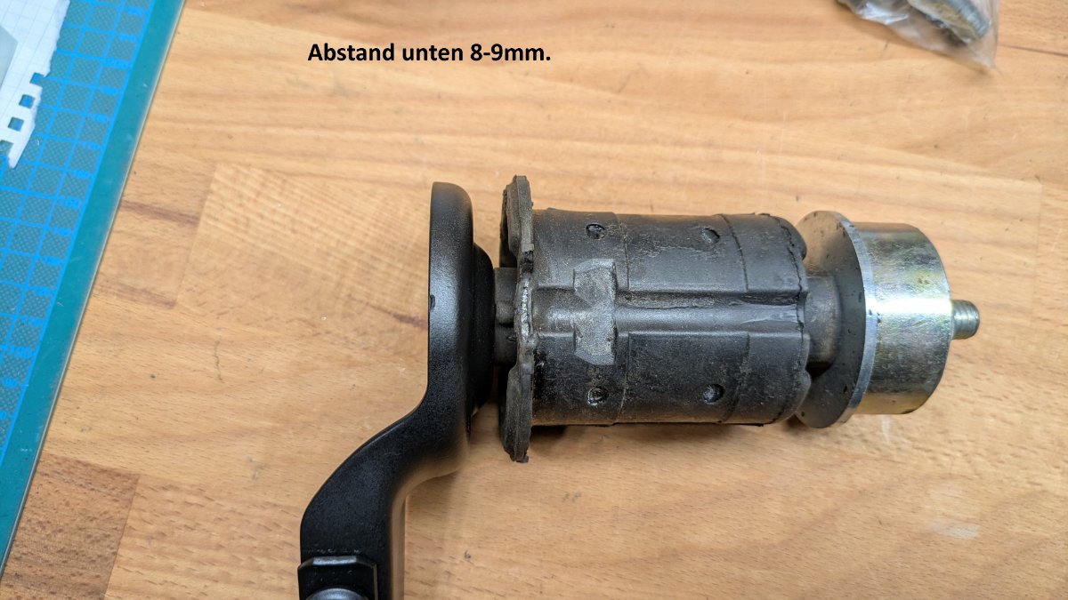

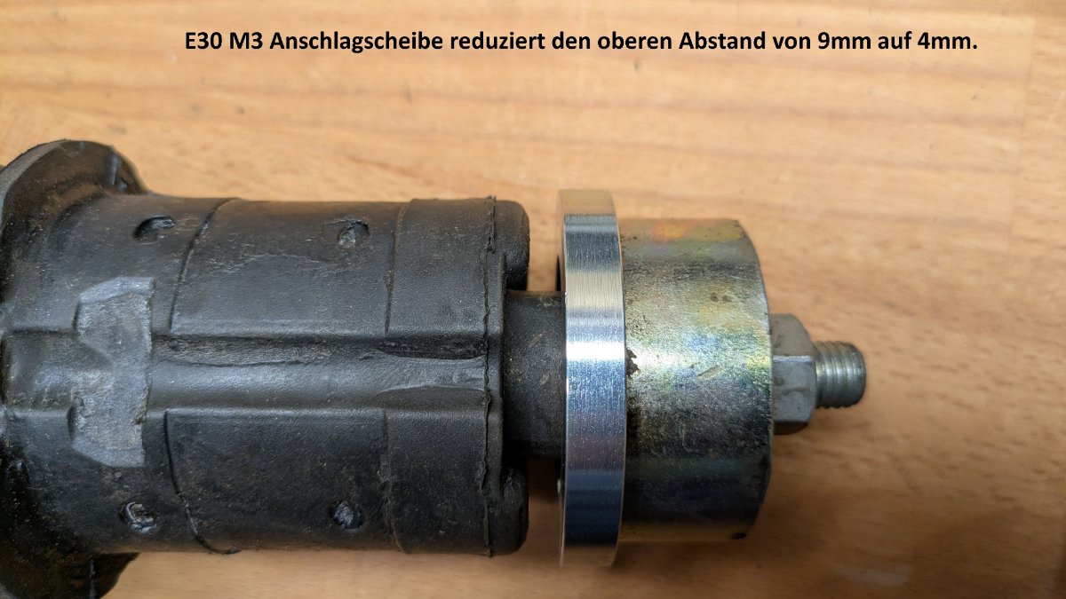

Beliebter Beitrag hobbyschrauba Geschrieben: 14. August 2025 Beliebter Beitrag #51 Meldung Teilen Geschrieben: 14. August 2025 Das für die Bilder verwendete Lager ist zwar gebraucht aber kann durchaus als intakt betrachtet werden. Ebenso ist hier alles frei von Spannungen und Kräften, somit sind die Werte nicht auf den eingebauten Zustand zu übertragen, soll halt nur mal so nen Überblick geben. Die Buchse über der oberen Anschlagscheibe brauchte ich nur da ich alles mit ner Langen Schraube verspannt habe. Steht das Fahrzeug auf den Rädern, gibt es einen Kraftvektor der den Achsträger auf den Lagerbund drückt, somit rutscht im statischen Zustand das Lager nicht aus dem Träger. Bockt man aber z.B. unterm Achsträger an, kann es passieren das der Achsträger vom Lager ruscht (das ist ja starr zur Karosserie) und gegen die obere Anschlagscheibe kommt. Sollte nicht passiern, denke das ist klar. Zitieren Link zu diesem Kommentar https://e30-talk.com/topic/211524-tonnenlager-werkzeug-h%C3%A4ngt-fest/page/3/#findComment-1850598 Auf anderen Seiten teilen Weitere Optionen zum teilen...
VB-E-3089 Geschrieben: 14. August 2025 Autor #52 Meldung Teilen Geschrieben: 14. August 2025 Danke für deine Bilder ich habe das Problem wenn ich das Lager einpresse in die ,,Buchse“ bekomme ich es komplett rein. danach lege ich von oben die große u Scheibe drauf, stecke die Schraube vom Innenraum durch und fange an die Achse nach oben zu drücken, dabei passiert es mir jedesmal das wenn ich am Unterboden ankomme muss ja dieser Alu Kern vom Lager ,,einführt“ werden in die Führung im Unterboden… ich kann ihn nicht in Position bringen, und dann drückt der Alu Kern gegen die Kante und schiebt das tonnenlager wieder aus der ,,Buchse“ heraus. keine Ahnung was ich verkehrt mache habe gefühlt die ganze Karre zerlegt gehabt Zylinderkopfdichtung alles getauscht aber an den tonnenlager verzweifele ich so langsam…. Zitieren Link zu diesem Kommentar https://e30-talk.com/topic/211524-tonnenlager-werkzeug-h%C3%A4ngt-fest/page/3/#findComment-1850599 Auf anderen Seiten teilen Weitere Optionen zum teilen...

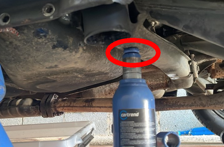

hobbyschrauba Geschrieben: 14. August 2025 #53 Meldung Teilen Geschrieben: 14. August 2025 (bearbeitet) am vor 10 Minuten schrieb VB-E-3089: ... und fange an die Achse nach oben zu drücken, …. Sofern die Haftung zwischen Lager und Achsträger nicht ausreichend gegeben ist, darfst Du nicht die Achse am Achsträger selber nach oben drücken. Ohne Reibung schiebt es dann das Lager wieder raus, das ist logisch. Wenn, dann das ganze Konstrukt nur am Lagerkern nach oben drücken. Aber generell wirst Du bei unzureichener Verbindung zwischen Lager und Achse auch Probleme im Fahrbetrieb bekommen, die Kräfte sind schon nicht ohne, da rutscht Dir der Achsträger fröhlich auf dem Lager hin und her. Nachtrag: Das Lager wird eingepresst bzw. mit Spezialwerkzeug eingezogen. Für den Einwandfreien Betrieb braucht man eine sehr starke kraftschlüssige Verbindung! Wenn so ein lager nach Vorschrift montiert ist, dann muss die "Presspassung" mehr aushalten als der Gummteil. d.h. bei Kraft auf den Alukern reisst ehr dieser raus bevor das Lager aus dem Lagerauge rutscht. Nicht umsonst braucht man i.d.R. Hitzeeinwirkung um das alte Lager zu entfernen. Bearbeitet: 14. August 2025 von hobbyschrauba Zitieren Link zu diesem Kommentar https://e30-talk.com/topic/211524-tonnenlager-werkzeug-h%C3%A4ngt-fest/page/3/#findComment-1850600 Auf anderen Seiten teilen Weitere Optionen zum teilen...

Rara666 Geschrieben: 15. August 2025 #57 Meldung Teilen Geschrieben: 15. August 2025 Hast du eventuell den Achsträger mit dem hydraulischen Heber mit Gewalt hoch gedrückt? Nicht das der jetzt verbogen ist. Steht das Auto beidseitig gleichhoch aufgebockt um einen Verzug der Karosserie zu vermeiden? Normal geht der Achsträger wieder leicht in seine Position. Marco Zitieren Link zu diesem Kommentar https://e30-talk.com/topic/211524-tonnenlager-werkzeug-h%C3%A4ngt-fest/page/3/#findComment-1850613 Auf anderen Seiten teilen Weitere Optionen zum teilen...
calypsorotmetallic Geschrieben: 15. August 2025 #58 Meldung Teilen Geschrieben: 15. August 2025 (bearbeitet) Ich pumpe die Achse mit einem Wagenheber hoch, bis der Alukern in die Nähe seiner Buchse kommt oder gerade so mit leichter Vorspannung aufliegt. Dann mit einem stabilen dünnen Rundstahl (oder gehärteter Gewindestange) etwas darin rumpopeln, um den Alukern in die 100% richtige Position zu bringen, in die Buchse zu flutschen. Dann macht es Klack, und er rutscht rein. Drückt man einfach nur, liegt der Alukern neben der Buchse und wird dann durch den Wagenheber wieder rausgedrückt, wenn das Flutschi noch nicht verflogen ist. Wenn man die Tonnenlager links und rechts gleichzeitig ab hat, ist es gut, mit dem Rangierwagenheber die Achse genau mittig hochzudrücken und diese Aktion dann beidseitig zu machen. Macht man eins nach dem anderen, wird es schwieriger, weil sich das gerne verkantet. Bearbeitet: 15. August 2025 von calypsorotmetallic Zitieren FREUDE HÖRT NIE AUF E30 320i VFL Cabrio calypsorot E39 540ia Touring Exclusive Edition titansilber Instagram: calypsorotmetallic Link zu diesem Kommentar https://e30-talk.com/topic/211524-tonnenlager-werkzeug-h%C3%A4ngt-fest/page/3/#findComment-1850614 Auf anderen Seiten teilen Weitere Optionen zum teilen...

hobbyschrauba Geschrieben: 15. August 2025 #62 Meldung Teilen Geschrieben: 15. August 2025 Wenn ich die Bilder auf Seite 2 dieses Beitrages richtig deute, dann steht der Wagen aktuell mit einem Hinterrad noch auf dem Boden. Das bedeutet das hier Kräfte auf den Hinterachsträger wirken und durch das Tonnenlager ist dieser ja flexibel zur Karosserie gelagert. Diese Spannung kann schon reichen das die andere Seite jetzt nicht reinrutscht. Bei solchen Arbeiten immer die Achse komplett entlasten. Gleiches Thema z.B. wenn man nur seitweise aufbockt, das vordere Federbein ausbauen will aber der Stabi noch angeschraubt ist, da wundert man sich über das "Gewürge". Zitieren Link zu diesem Kommentar https://e30-talk.com/topic/211524-tonnenlager-werkzeug-h%C3%A4ngt-fest/page/3/#findComment-1850622 Auf anderen Seiten teilen Weitere Optionen zum teilen...

cabriolet Geschrieben: 16. August 2025 #65 Meldung Teilen Geschrieben: 16. August 2025 Was sowohl @hobbyschrauba , @Rara666 und @ripeete meinten, ist das: Mit dem Hydraulikheber solltest du die Achse AUF KEINEN FALL zum Einfädeln hochdrücken, sondern nur anheben. Und das möglichst gleich auf beiden Seiten, also am besten beide Tonnenlager gleichzeitig wechseln. In deinem Fall aber mindestens das rechte Hinterrad entlasten, was du ja getan hast. Gruß Markus Zitieren Link zu diesem Kommentar https://e30-talk.com/topic/211524-tonnenlager-werkzeug-h%C3%A4ngt-fest/page/3/#findComment-1850688 Auf anderen Seiten teilen Weitere Optionen zum teilen...
