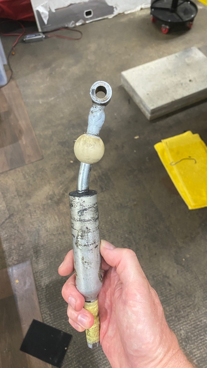

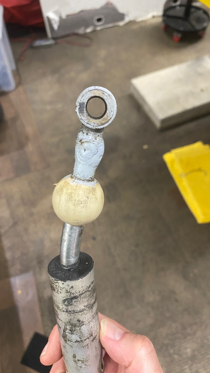

Querlenker Geschrieben: 18. Juli 2025 #1 Meldung Teilen Geschrieben: 18. Juli 2025 In meinem E30 mit M54 und E46 Getriebe ist dieser Krückstock verbaut. Leider scheint die Buchse unten oval ausgeschlagen zu sein, was rechts/links Spiel im Schalthebel bewirkt. Normalerweise würde man jetzt wohl den kompletten Hebel tauschen, aber da dieser genau an mein Auto angepasst ist, möchte ich das möglichst vermeiden. Gibt es hierfür eine bekannte Reparaturlösung? Oder auch die Buchse einzeln? Danke. Zitieren Link zu diesem Kommentar https://e30-talk.com/topic/211472-buchse-ganz-unten-am-schalthebel/ Auf anderen Seiten teilen Weitere Optionen zum teilen...
Nr7Stürzt Geschrieben: 18. Juli 2025 #2 Meldung Teilen Geschrieben: 18. Juli 2025 buchse auspressen das loch aufbohren und aufreiben ( das ist in der mitte enger) und ein nadellager einbauen Zitieren Link zu diesem Kommentar https://e30-talk.com/topic/211472-buchse-ganz-unten-am-schalthebel/#findComment-1848889 Auf anderen Seiten teilen Weitere Optionen zum teilen...
Höbber Geschrieben: 20. Juli 2025 #3 Meldung Teilen Geschrieben: 20. Juli 2025 Oder Buchse raus und ne neue aus POM oder so rein. Habe ich auch schon gemacht. Zitieren Verkaufe Repro-Bremsscheiben ø296x25 passend für den Alpina B6, VergleichsNr. 3411130. Link zu diesem Kommentar https://e30-talk.com/topic/211472-buchse-ganz-unten-am-schalthebel/#findComment-1849006 Auf anderen Seiten teilen Weitere Optionen zum teilen...

Querlenker Geschrieben: 21. Juli 2025 Autor #6 Meldung Teilen Geschrieben: 21. Juli 2025 Ja, jemand mit Drehbank finden der ein Buchse anfertigt wäre wahrscheinlich optimal. Jetzt habe ich bei Kleinanzeigen einen neuen Hebel gekauft, mal sehen ob ich den passend bekomme... Zitieren Link zu diesem Kommentar https://e30-talk.com/topic/211472-buchse-ganz-unten-am-schalthebel/#findComment-1849072 Auf anderen Seiten teilen Weitere Optionen zum teilen...

Querlenker Geschrieben: 22. Juli 2025 Autor #10 Meldung Teilen Geschrieben: 22. Juli 2025 am vor 15 Stunden schrieb Nr7Stürzt: selbst schuld wenn du meinen tip nich annimmst Sorry, ich hatte das nicht ganz ernst genommen. Hast du das tatsächlich umgesetzt? Wenn man die Buchse auspresst ist da ja fast keine Wandstärke vorhanden. Ist der Innendurchmesser des Auges zufällig so dass es da ein passendes Nadellager gibt? Und dann muss der Innendurchmesser des Lagers ja auch noch genau zum Zapfendurchmesser der Schaltstange passen. Zitieren Link zu diesem Kommentar https://e30-talk.com/topic/211472-buchse-ganz-unten-am-schalthebel/#findComment-1849136 Auf anderen Seiten teilen Weitere Optionen zum teilen...
Querlenker Geschrieben: 22. Juli 2025 Autor #11 Meldung Teilen Geschrieben: 22. Juli 2025 Ich habe jetzt alle Teile des Schaltgestänge draußen und das Gelenk am Getriebe, wo der andere Zapfen der Schaltstange drin sitzt, sieht genauso oval aus. Da hatte der Erbauer meines Autos wohl einfach die Gebrauchtteile vom E46 Schlachter eingebaut. Zitieren Link zu diesem Kommentar https://e30-talk.com/topic/211472-buchse-ganz-unten-am-schalthebel/#findComment-1849137 Auf anderen Seiten teilen Weitere Optionen zum teilen...
JET Geschrieben: 22. Juli 2025 #12 Meldung Teilen Geschrieben: 22. Juli 2025 (bearbeitet) Hallo, kann man mit dem Nadellager alles machen und auch passend machen, wenn man die Möglichkeiten dazu hat. Halte ich aber persönlich für nicht notwendig. Bohrungen aufreiben und neue Buchsen aus POM oder Lagerbronze anfertigen / lassen. Die tun es ebenfalls und halten wahrscheinlich für den Rest des E30-Lebens. Kann man dann auch am anderen Ende genau so bearbeiten. Grüße aus dem Oberbergischen Bearbeitet: 22. Juli 2025 von JET Zitieren Link zu diesem Kommentar https://e30-talk.com/topic/211472-buchse-ganz-unten-am-schalthebel/#findComment-1849138 Auf anderen Seiten teilen Weitere Optionen zum teilen...
Nr7Stürzt Geschrieben: 22. Juli 2025 #13 Meldung Teilen Geschrieben: 22. Juli 2025 am vor 8 Stunden schrieb Querlenker: Sorry, ich hatte das nicht ganz ernst genommen. ich schreibe sowas doch nicht aus langeweile ja das habe ich umgebaut als ich einen anderen schalthebel eingebaut hatte am vor 8 Stunden schrieb Querlenker: Ist der Innendurchmesser des Auges zufällig so dass es da ein passendes Nadellager gibt? nein das auge ist in der mitte enger deswegen schrieb ich ja aufbogren und aufreiben aber ein passendes nadellager gibt es auf jeden fall am vor 8 Stunden schrieb JET: Bohrungen aufreiben und neue Buchsen aus POM oder Lagerbronze anfertigen / lassen. wenn ich mir erst eine buchse anfertigen lassen muß kann ich auch ein nadellager nehmen Zitieren Link zu diesem Kommentar https://e30-talk.com/topic/211472-buchse-ganz-unten-am-schalthebel/#findComment-1849162 Auf anderen Seiten teilen Weitere Optionen zum teilen...
vokuhila Geschrieben: 22. Juli 2025 #14 Meldung Teilen Geschrieben: 22. Juli 2025 die Kunsstoffbuchsen würde ich nicht tauschen sondern nur aufreiben, so dass die mindestens wieder schön rund sind die meistens auch schon angefressenen Bolzen am Schaltgestänge kann man dann auf das nötige Übermass buchsen, dünnwandiges Rohr oder eben extra angefertige Buchsen oder vielleicht gleich neue Bolzen im Übermass anschweissen, je nachdem was man so rumliegen hat oder besorgen kann oder herstellen kann Zitieren Link zu diesem Kommentar https://e30-talk.com/topic/211472-buchse-ganz-unten-am-schalthebel/#findComment-1849166 Auf anderen Seiten teilen Weitere Optionen zum teilen...
OO--II--OO Geschrieben: 22. Juli 2025 #15 Meldung Teilen Geschrieben: 22. Juli 2025 Ich würd die Plastikbuchse (für (m)einen nächsten Versuch) schon tauschen, denn das mit meinem dünnen Röhrchen/Hülse (weiß gar nimmer, wo ich die her hatte, und gehärtet war's wohl auch nicht) hat ja leider nich lang gehalten (1/2 Jahr oder Jahr etwa), obwohl's anfangs durchaus wieder richtg straff war. Aber hatte mich zu früh gefreut, recht schnell war das Plastik wieder genauso ausgeleiert (und die Hülse evtl. auch bißchen). Vermute mal, das Plastik wird weich(er) im Laufe der Jahre. Zitieren Da hier anscheinend einige erhöhten Puls wegen meiner Beiträge bekommen (haben), hier noch folgender Hinweis: Zu Risiken + Nebenwirkungen einfach mal Hirn einschalten und mit gesundem Menschenverstand über mein Geschriebenes nachdenken bzw. einfach nicht blind nachmachen. Oder fragen Sie vorher Mechaniker/Mechanikerin(nen) bzw. in der (BMW-) Apotheke Ihres geringsten Mißtrauens. Rust never sleeps ! (Neil Young, 1979) Benzinverbrauch: BMW - 3er - 318i touring E30 - Spritmonitor.de Link zu diesem Kommentar https://e30-talk.com/topic/211472-buchse-ganz-unten-am-schalthebel/#findComment-1849171 Auf anderen Seiten teilen Weitere Optionen zum teilen...

Querlenker Geschrieben: 25. Juli 2025 Autor #17 Meldung Teilen Geschrieben: 25. Juli 2025 Wie gesagt, waren ja beide beteiligte Buchsen leicht oval. Zur allgemeinen Unterhaltung habe ich mal festgehalten wie viel Unterschied das am Schalthebel macht. Vorher: Mit Neuteilen: Zitieren Link zu diesem Kommentar https://e30-talk.com/topic/211472-buchse-ganz-unten-am-schalthebel/#findComment-1849354 Auf anderen Seiten teilen Weitere Optionen zum teilen...
325i VFL Geschrieben: 25. Juli 2025 #18 Meldung Teilen Geschrieben: 25. Juli 2025 Danke fürs veranschaulichen. Bei mir wackelt der Schalthebel sogar noch mehr als im "Alt" Video. Jetzt sieht man wo das Spiel her kommt. Zitieren Link zu diesem Kommentar https://e30-talk.com/topic/211472-buchse-ganz-unten-am-schalthebel/#findComment-1849357 Auf anderen Seiten teilen Weitere Optionen zum teilen...
Querlenker Geschrieben: 25. Juli 2025 Autor #19 Meldung Teilen Geschrieben: 25. Juli 2025 Ein Teil des Wackelns ist aber normal und kommt aus dem Getriebe. Im Schraubstock hatte ich ja praktisch gar kein Spiel, im Auto sieht es dann so aus: Zitieren Link zu diesem Kommentar https://e30-talk.com/topic/211472-buchse-ganz-unten-am-schalthebel/#findComment-1849363 Auf anderen Seiten teilen Weitere Optionen zum teilen...

snowman Geschrieben: 27. Juli 2025 #22 Meldung Teilen Geschrieben: 27. Juli 2025 Ich hab die Kunststoff Lager der beiden Führungen ausgebohrt und pasgenaue Bronzebüchsen gedreht, das hält hoffentlich etwas länger. GrussGesendet von meinem ELE-L29 mit Tapatalk Zitieren Link zu diesem Kommentar https://e30-talk.com/topic/211472-buchse-ganz-unten-am-schalthebel/#findComment-1849433 Auf anderen Seiten teilen Weitere Optionen zum teilen...
der-wasguckstdu-dreier Geschrieben: 27. Juli 2025 #23 Meldung Teilen Geschrieben: 27. Juli 2025 (bearbeitet) am Am 18.7.2025 um 21:30 schrieb Nr7Stürzt: buchse auspressen das loch aufbohren und aufreiben ( das ist in der mitte enger) und ein nadellager einbauen Hast du die genau Bezeichnung vom Nadellager zufällig griffbereit? Habe gerade am E46 alles auseinander und würde das unter Umständen umsetzen. Bearbeitet: 27. Juli 2025 von der-wasguckstdu-dreier Zitieren Mit freundlichen Grüßen, Julius _____________________________________________ meine Fotostory: Das Calypsorote Nudelsieb (und das Orientblaue Wunder) Link zu diesem Kommentar https://e30-talk.com/topic/211472-buchse-ganz-unten-am-schalthebel/#findComment-1849440 Auf anderen Seiten teilen Weitere Optionen zum teilen...
Nr7Stürzt Geschrieben: 27. Juli 2025 #24 Meldung Teilen Geschrieben: 27. Juli 2025 am vor 18 Minuten schrieb der-wasguckstdu-dreier: Hast du die genau Bezeichnung vom Nadellager zufällig griffbereit? bezeichnung nicht aber die maße innen 10 mm breite 10 mm außen 16mm Zitieren Link zu diesem Kommentar https://e30-talk.com/topic/211472-buchse-ganz-unten-am-schalthebel/#findComment-1849442 Auf anderen Seiten teilen Weitere Optionen zum teilen...
