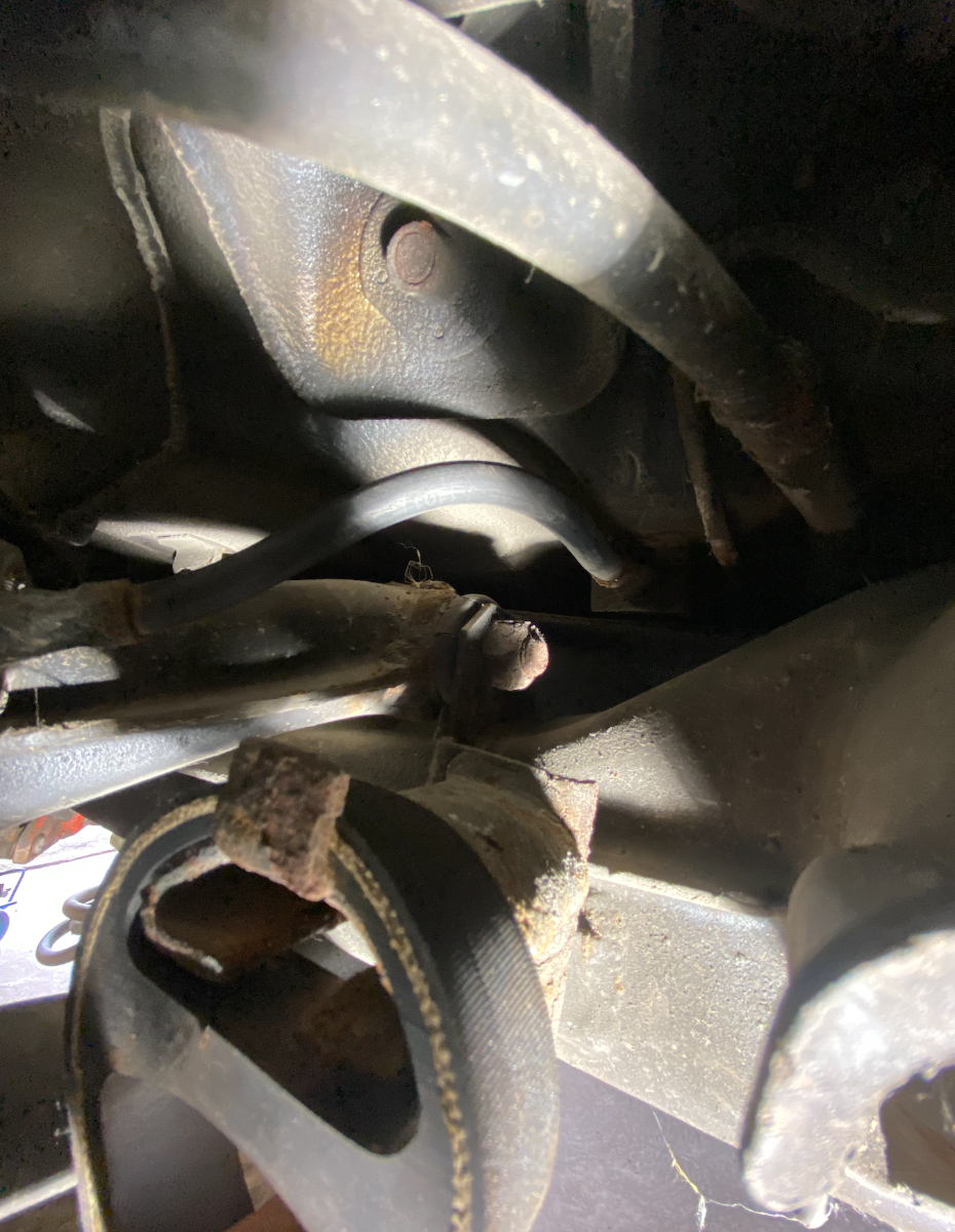

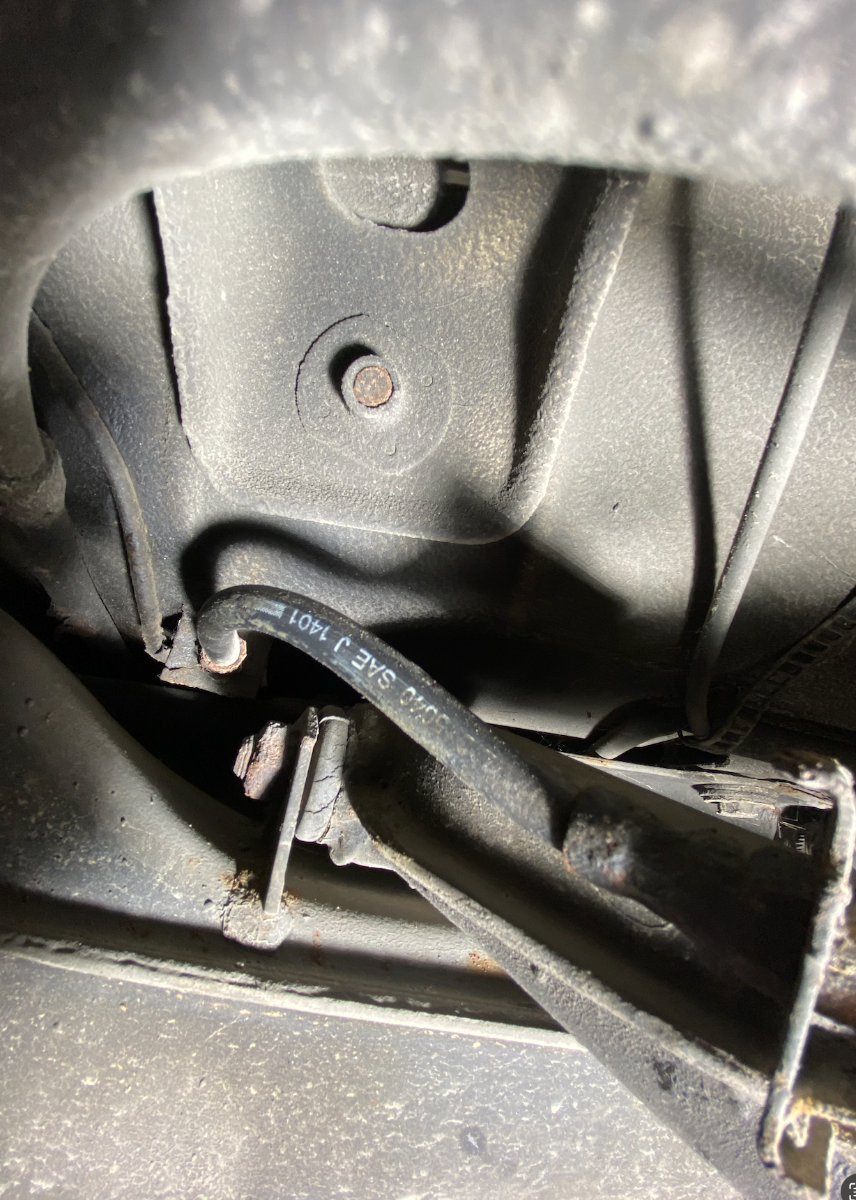

LukasUng Geschrieben: 9. Juli 2025 #1 Meldung Teilen Geschrieben: 9. Juli 2025 Servus. Ich war heute beim TÜV und der einzige Mangel war die Bremsleitung bzw. die Bremsschläuche hinten. 1) Frage: Kann man die Bremsleitung nur teilweise erneuern? Oder muss ich das ganze Teil von vorne bis hinten wechseln? (Siehe Bild 1; oberstes Rohr; 1cm breite Stelle mit Rost ) 2) Frage: 34 32 1 159 878 ist das die richtige Artikelnummer für die Bremsschläuche, die an der Hinterachse befestigt sind? (Siehe Bild 2, 3) Gruß Lukas Bild 1: Bild 1, 2: Zitieren Link zu diesem Kommentar https://e30-talk.com/topic/211442-bremsschlauch-bzw-bremsleitung-wechseln/ Auf anderen Seiten teilen Weitere Optionen zum teilen...
Nr7Stürzt Geschrieben: 9. Juli 2025 #2 Meldung Teilen Geschrieben: 9. Juli 2025 (bearbeitet) kann man reparieren edith: ich würde gleich alle bremsschläuche wechseln Bearbeitet: 9. Juli 2025 von Nr7Stürzt Zitieren Link zu diesem Kommentar https://e30-talk.com/topic/211442-bremsschlauch-bzw-bremsleitung-wechseln/#findComment-1848133 Auf anderen Seiten teilen Weitere Optionen zum teilen...
OO--II--OO Geschrieben: 9. Juli 2025 #3 Meldung Teilen Geschrieben: 9. Juli 2025 Also wenn wirklich nur 1cm schlecht ist ---> den cm rausschneiden, von beiden Seiten bissl beizerrren/zusammenschieben und nur ein Zwischenstück einsetzen. -- Herkömmlich mit Bördeln -- (oder diesen Schneidring-Schnellverbindern, weiß aber grad den aktuellen Stand nicht, ob die noch/wieder/nimmer erlaubt sind). Zitieren An alle Gläubigen der heiligen TIS-Bibel (insbesondere deren fundamentalistischen Eiferer): Wahrlich ich sage euch ---> es muß nicht unbedingt teuer und aufwendig sein, einen E30 am Leben zu halten, denn es führen auch noch andere Wege nach Rom (bzw. zu einem genauso gut funktionierendem Auto), daher können meine Beiträge durchaus + auch gewollt auch mal kosten- und zeitsparende Alternativrouten aufzeigen (auch wenn diese dann gern + abwertend oder gar warnend als "Pfusch" betitelt werden). Da hier aber anscheinend trotzdem einige erhöhten Puls wegen meiner Beiträge bekommen (haben), hier noch folgender Hinweis: Zu Risiken + Nebenwirkungen einfach mal Hirn einschalten und mit gesundem Menschenverstand über mein Geschriebenes nachdenken bzw. einfach nicht blind nachmachen. Oder fragen Sie vorher Mechaniker/Mechanikerin(nen) bzw. in der (BMW-) Apotheke Ihres geringsten Mißtrauens. Rust never sleeps ! (Neil Young, 1979) Benzinverbrauch: BMW - 3er - 318i touring E30 - Spritmonitor.de Link zu diesem Kommentar https://e30-talk.com/topic/211442-bremsschlauch-bzw-bremsleitung-wechseln/#findComment-1848134 Auf anderen Seiten teilen Weitere Optionen zum teilen...
LukasUng Geschrieben: 9. Juli 2025 Autor #4 Meldung Teilen Geschrieben: 9. Juli 2025 am vor 5 Minuten schrieb Nr7Stürzt: kann man reparieren edith: ich würde gleich alle bremsschläuche wechseln Danke dir! Ich werd jetzt für den TÜV erstmal nur die eine Bremsleitung wechseln und die Schläuche hinten, weil ich jetzt endlich mal auf die Straße will haha. Das Ding stand 1.5 Jahre jetzt in der Scheune :) Zitieren Link zu diesem Kommentar https://e30-talk.com/topic/211442-bremsschlauch-bzw-bremsleitung-wechseln/#findComment-1848135 Auf anderen Seiten teilen Weitere Optionen zum teilen...
LukasUng Geschrieben: 9. Juli 2025 Autor #5 Meldung Teilen Geschrieben: 9. Juli 2025 am Gerade eben schrieb OO--II--OO: Also wenn wirklich nur 1cm schlecht ist ---> den cm rausschneiden, von beiden Seiten bissl beizerrren/zusammenschieben und nur ein Zwischenstück einsetzen. -- Herkömmlich mit Bördeln -- (oder diesen Schneidring-Schnellverbindern, weiß aber grad den aktuellen Stand nicht, ob die noch/wieder/nimmer erlaubt sind). Es ist wirklich nur die eine Stelle. Sonst ist das ganze Rohr rostfrei. Werde jetzt die schnelle Variante für den TÜV machen und über den Winter dann das ganze Zeil angehen :) Danke dir Zitieren Link zu diesem Kommentar https://e30-talk.com/topic/211442-bremsschlauch-bzw-bremsleitung-wechseln/#findComment-1848136 Auf anderen Seiten teilen Weitere Optionen zum teilen...
OO--II--OO Geschrieben: 9. Juli 2025 #6 Meldung Teilen Geschrieben: 9. Juli 2025 Oder Variante 3: mal rausklipsen, falls das nur schlimmer aussieht als es ist (keine groben Rostbrocken abfallen, reingefressene Rostnarben sind) ---> sauber abbürsteln und so nochmal zum TÜV. Hab ich bei Freundin's Renault auch so gemacht ---> hat er dann eingesehen, daß das nur etwas zweifelhaft aussah, und er hat's halt vorsichtshalber mal beanstandet. Die Prüfer sind ja nicht die Werkstatt = dürfen halt auch nix großartig zerlegen, näher analysieren, sondern gehen erstmal nur nach dem 1. Eindruck. Und wenn der doch mal getäuscht haben sollte, und man nicht gleich frech/wütend daherkommt, läßt der sich dann schon auch mal umstimmen. Zitieren An alle Gläubigen der heiligen TIS-Bibel (insbesondere deren fundamentalistischen Eiferer): Wahrlich ich sage euch ---> es muß nicht unbedingt teuer und aufwendig sein, einen E30 am Leben zu halten, denn es führen auch noch andere Wege nach Rom (bzw. zu einem genauso gut funktionierendem Auto), daher können meine Beiträge durchaus + auch gewollt auch mal kosten- und zeitsparende Alternativrouten aufzeigen (auch wenn diese dann gern + abwertend oder gar warnend als "Pfusch" betitelt werden). Da hier aber anscheinend trotzdem einige erhöhten Puls wegen meiner Beiträge bekommen (haben), hier noch folgender Hinweis: Zu Risiken + Nebenwirkungen einfach mal Hirn einschalten und mit gesundem Menschenverstand über mein Geschriebenes nachdenken bzw. einfach nicht blind nachmachen. Oder fragen Sie vorher Mechaniker/Mechanikerin(nen) bzw. in der (BMW-) Apotheke Ihres geringsten Mißtrauens. Rust never sleeps ! (Neil Young, 1979) Benzinverbrauch: BMW - 3er - 318i touring E30 - Spritmonitor.de Link zu diesem Kommentar https://e30-talk.com/topic/211442-bremsschlauch-bzw-bremsleitung-wechseln/#findComment-1848137 Auf anderen Seiten teilen Weitere Optionen zum teilen...
LukasUng Geschrieben: 9. Juli 2025 Autor #7 Meldung Teilen Geschrieben: 9. Juli 2025 am vor 11 Minuten schrieb OO--II--OO: Oder Variante 3: mal rausklipsen, falls das nur schlimmer aussieht als es ist (keine groben Rostbrocken abfallen, reingefressene Rostnarben sind) ---> sauber abbürsteln und so nochmal zum TÜV. Hab ich bei Freundin's Renault auch so gemacht ---> hat er dann eingesehen, daß das nur etwas zweifelhaft aussah, und er hat's halt vorsichtshalber mal beanstandet. Die Prüfer sind ja nicht die Werkstatt = dürfen halt auch nix großartig zerlegen, näher analysieren, sondern gehen erstmal nur nach dem 1. Eindruck. Und wenn der doch mal getäuscht haben sollte, und man nicht gleich frech/wütend daherkommt, läßt der sich dann schon auch mal umstimmen. Danke :) Kannst du mir zufällig noch die zweite Frage beantworten oder weißt du es auch leider nicht? Würde nämlich dann direkt die zwei Schläuche bestellen Zitieren Link zu diesem Kommentar https://e30-talk.com/topic/211442-bremsschlauch-bzw-bremsleitung-wechseln/#findComment-1848140 Auf anderen Seiten teilen Weitere Optionen zum teilen...

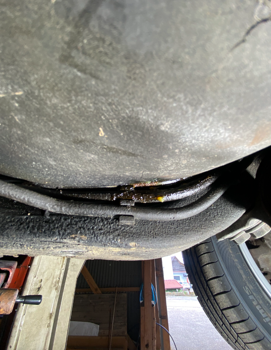

ripeete Geschrieben: 9. Juli 2025 #9 Meldung Teilen Geschrieben: 9. Juli 2025 am vor 2 Stunden schrieb OO--II--OO: Oder Variante 3: mal rausklipsen, falls das nur schlimmer aussieht als es ist (keine groben Rostbrocken abfallen, reingefressene Rostnarben sind) ---> sauber abbürsteln und so nochmal zum TÜV. Hab ich bei Freundin's Renault auch so gemacht ---> hat er dann eingesehen, daß das nur etwas zweifelhaft aussah, und er hat's halt vorsichtshalber mal beanstandet. Die Prüfer sind ja nicht die Werkstatt = dürfen halt auch nix großartig zerlegen, näher analysieren, sondern gehen erstmal nur nach dem 1. Eindruck. Und wenn der doch mal getäuscht haben sollte, und man nicht gleich frech/wütend daherkommt, läßt der sich dann schon auch mal umstimmen. Falls es dir nicht aufgefallen ist: am sonst trockenen unterboden ist die stelle nass. 10cm gebrauchter isolierband wird hier nicht reichen. Zitieren Link zu diesem Kommentar https://e30-talk.com/topic/211442-bremsschlauch-bzw-bremsleitung-wechseln/#findComment-1848151 Auf anderen Seiten teilen Weitere Optionen zum teilen...
LukasUng Geschrieben: 9. Juli 2025 Autor #10 Meldung Teilen Geschrieben: 9. Juli 2025 am vor 1 Minute schrieb ripeete: Falls es dir nicht aufgefallen ist: am sonst trockenen unterboden ist die stelle nass. 10cm gebrauchter isolierband wird hier nicht reichen. Das ist Fett, was ich drauf gepackt habe, damit der Rost ein bisschen eingegrenzt wird :) Da läuft nichts raus Zitieren Link zu diesem Kommentar https://e30-talk.com/topic/211442-bremsschlauch-bzw-bremsleitung-wechseln/#findComment-1848153 Auf anderen Seiten teilen Weitere Optionen zum teilen...

ripeete Geschrieben: 10. Juli 2025 #13 Meldung Teilen Geschrieben: 10. Juli 2025 am vor 7 Stunden schrieb LukasUng: Das ist Fett, was ich drauf gepackt habe, damit der Rost ein bisschen eingegrenzt wird :) Da läuft nichts raus Klassisches eigentor, wie aus dem bilderbuch Zitieren Link zu diesem Kommentar https://e30-talk.com/topic/211442-bremsschlauch-bzw-bremsleitung-wechseln/#findComment-1848160 Auf anderen Seiten teilen Weitere Optionen zum teilen...
