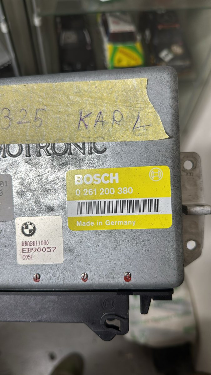

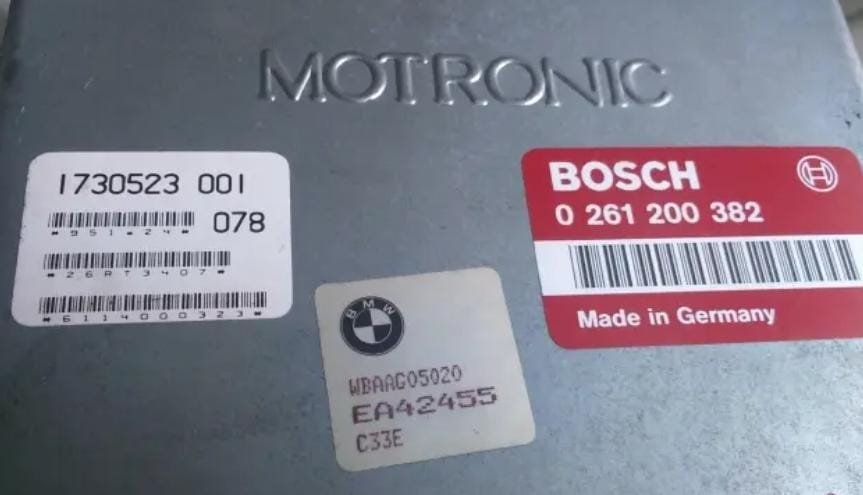

klobuznik Geschrieben: 3. Juli 2025 #1 Meldung Teilen Geschrieben: 3. Juli 2025 Da ich das Problem meines "Ruckeln" endlich gefunden habe, suche ich ein Motorsteuergerät für meinen NFL m20b25. Mein Wagen hatte BOSCH Motronic 1.3 mit Referenz 0 261 200 380 verbaut, und ein Kollege kann mir ein 0 261 200 382 schenken. Ich denke, beide sind kompatibel, aber in verschiedenen Webseiten lese ich das es kleine Unterschiede zwischen beiden gäben könnte. Weiss jemand ob die wirklich 100% kompatibel sind? Hier ist der originale Thread von meinem Problem: Zitieren Link zu diesem Kommentar https://e30-talk.com/topic/211421-unterschiede-zwischen-motorsteuerger%C3%A4ten-0-261-200-380-und-0-261-200-382/ Auf anderen Seiten teilen Weitere Optionen zum teilen...

MartinE30 Geschrieben: 3. Juli 2025 #5 Meldung Teilen Geschrieben: 3. Juli 2025 (bearbeitet) Auf dem StG könnte sich auch noch die VIN befinden, sollte die Abfrage ergeben, dass es ein Automatik Auto ist, kannst Du es näher einkreisen. EDIT: Google Suche ergibt Verdacht darauf, dass es sich beim ...382 um das für ein Automatik Auto handelt. Mit CHIP vom Conny (oder Deinem alten Chip/Eprom aus Deinem bisherigen StG - der Chip wird ja nicht defekt sein), kannst Du das Thema erledigen. Wenn es geschenkt ist, dann mitnehmen. Bearbeitet: 3. Juli 2025 von MartinE30 Zitieren Link zu diesem Kommentar https://e30-talk.com/topic/211421-unterschiede-zwischen-motorsteuerger%C3%A4ten-0-261-200-380-und-0-261-200-382/#findComment-1847646 Auf anderen Seiten teilen Weitere Optionen zum teilen...

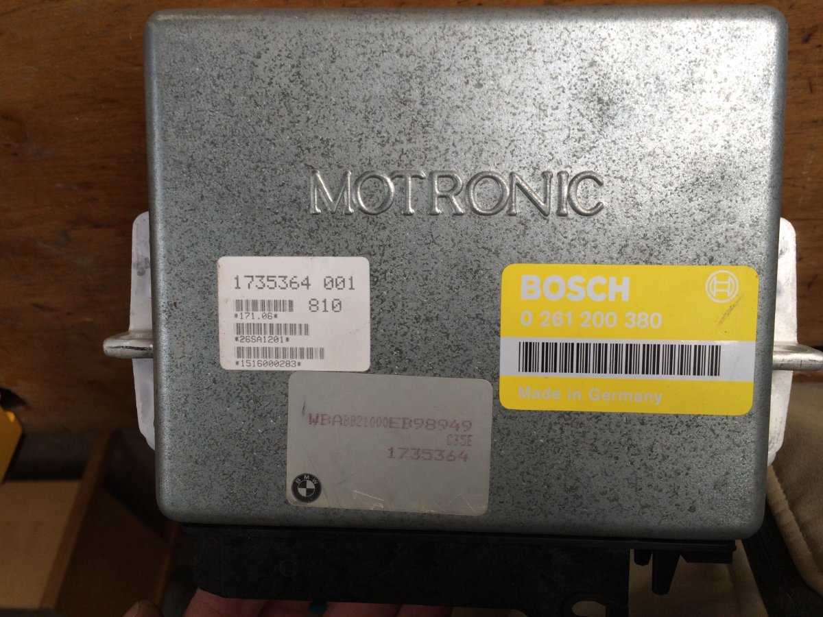

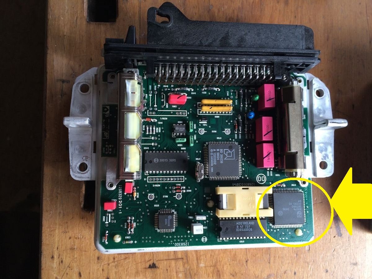

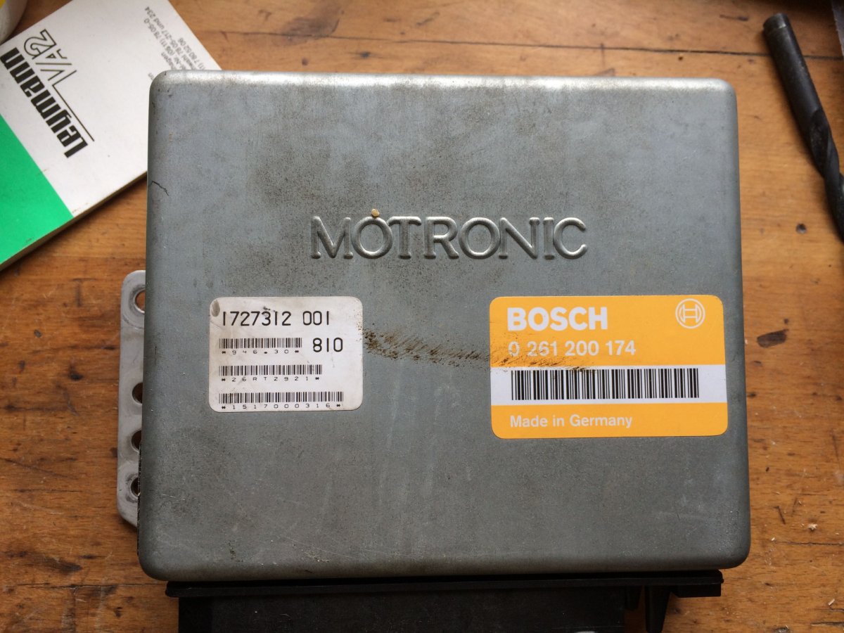

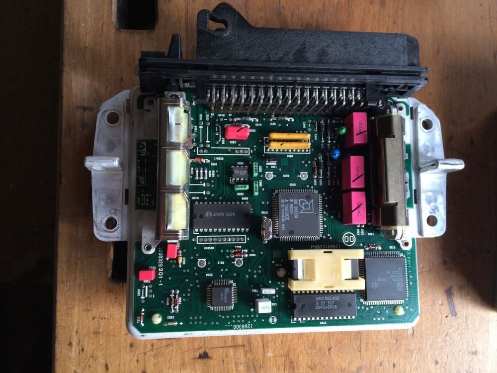

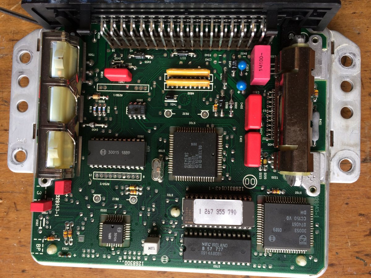

Janosch Geschrieben: 4. Juli 2025 #14 Meldung Teilen Geschrieben: 4. Juli 2025 (bearbeitet) Wie Martin schon geschrieben hat Eprom tauschen oder von Conny ein neues anfertigen lassen. Das Eprom mit der der für den Motor passenden Codierung befindet sich unter der aufgesteckten Kunststoffhalterung (unten rechts auf den Bildern) und ist nur gesteckt. Es gibt an einer kurzen Seite des Eprom eine Kerbe zur Markierung und diese muss sich beim tauschen wieder an der gleichen Stelle befinden. Hier mal ein Steuergerät aus einem 316i und einem 325i EH Automatik Wie man sieht, bis auf ein paar kleine Bauteile, ein identischer Aufbau. Bearbeitet: 4. Juli 2025 von Janosch Zitieren Das Leben ist wie ein Spiel: Mal verliert man und mal gewinnen die Anderen! Link zu diesem Kommentar https://e30-talk.com/topic/211421-unterschiede-zwischen-motorsteuerger%C3%A4ten-0-261-200-380-und-0-261-200-382/#findComment-1847731 Auf anderen Seiten teilen Weitere Optionen zum teilen...
Mahathma Geschrieben: 4. Juli 2025 #15 Meldung Teilen Geschrieben: 4. Juli 2025 Aus meiner Sicht macht es Sinn das angebotene Motorsteuergerät zu nehmen, so wie es ist anstecken und ausprobieren. Läuft der Motor dann ordentlich hast du das Problem gelöst. Im zweiten Schritt dann das Eprom tauschen. Je nach gusto das originale oder eines von Conny. Einfach aus der Prio dein Auto wieder zum Laufen zu bringen. Abseits davon stellt sich mir die Frage (nach Janoschs Bildern) ob man die Vier- und Asechszylinder STG untereinander tauschen kann. Oder hat das für Sechsender einen ESV-Kanal mehr? Zitieren Zitat Sandmann (http://www.sandmanns-welt.de/): Die Zeit ist zu knapp für langweilige Autos, Abende vor dem Fernseher oder schlechten Wein... Restlicher Fuhrpark: Saab 9-3 SC TTiD Aero + 9-5 SC 2.3t SE + 900 II Cabrio 2.3i; Mazda MX-5 NB; VW T4 TDI Multivan; Benz 200D/8 (Arbeitsvorrat) Link zu diesem Kommentar https://e30-talk.com/topic/211421-unterschiede-zwischen-motorsteuerger%C3%A4ten-0-261-200-380-und-0-261-200-382/#findComment-1847743 Auf anderen Seiten teilen Weitere Optionen zum teilen...
Rara666 Geschrieben: 4. Juli 2025 #16 Meldung Teilen Geschrieben: 4. Juli 2025 Jetzt nur mal so Halbwissen aber ich vermute die DME sind da alle gleich ob 4- oder 6-Zylinder. Das eigentliche "Betriebssystem " des Motor kommt doch über das Eprom sprich Chip. Der Steuert doch die einzelnen Funktionen wie Gemischaufbereitung und Zündung. Am M50 gibt es keine einzelne Zündspule und man braucht die Anschlüsse für die 6 Einzelspulen. Da gibt es dann Unterschiede. Marco Zitieren Link zu diesem Kommentar https://e30-talk.com/topic/211421-unterschiede-zwischen-motorsteuerger%C3%A4ten-0-261-200-380-und-0-261-200-382/#findComment-1847746 Auf anderen Seiten teilen Weitere Optionen zum teilen...

Georg Geschrieben: 4. Juli 2025 #20 Meldung Teilen Geschrieben: 4. Juli 2025 Das Eprom ist unter dem beigen H links daneben - falls die Frage kein Scherz sein sollte. Dieses H ist eine Verriegelung, damit sich das Eprom auf gar keinen Fall aus dem Sockel löst, weil es das einzige Bauteil ist, das eben nicht fest verlötet ist. Zitieren Auch ich gehe mit der Zeit und fahre E-Autos: E30, E31 und E46! Mein E30 Cabrio ist hier zu sehen und der ganz offene Klassiker hier Und wenns mal Probleme mit anderen BMWs außer dem E30 gibt kann man ja hier mal fragen. Link zu diesem Kommentar https://e30-talk.com/topic/211421-unterschiede-zwischen-motorsteuerger%C3%A4ten-0-261-200-380-und-0-261-200-382/#findComment-1847756 Auf anderen Seiten teilen Weitere Optionen zum teilen...
MartinE30 Geschrieben: 4. Juli 2025 #21 Meldung Teilen Geschrieben: 4. Juli 2025 Danke @Georg, habe meine falsche Antwort editiert - ich merke, es ist schon eine längere Zeit her, dass ich "gechippt" habe ... (beim Conny seinen Chips lag auch immer einer Einbauanleitung dabei). Zitieren Link zu diesem Kommentar https://e30-talk.com/topic/211421-unterschiede-zwischen-motorsteuerger%C3%A4ten-0-261-200-380-und-0-261-200-382/#findComment-1847764 Auf anderen Seiten teilen Weitere Optionen zum teilen...
klobuznik Geschrieben: 4. Juli 2025 Autor #22 Meldung Teilen Geschrieben: 4. Juli 2025 am vor 23 Minuten schrieb Georg: Das Eprom ist unter dem beigen H links daneben - falls die Frage kein Scherz sein sollte. Dieses H ist eine Verriegelung, damit sich das Eprom auf gar keinen Fall aus dem Sockel löst, weil es das einzige Bauteil ist, das eben nicht fest verlötet ist. Neeee. War kein Scherz. Nun weiss ich genau. Zitieren Link zu diesem Kommentar https://e30-talk.com/topic/211421-unterschiede-zwischen-motorsteuerger%C3%A4ten-0-261-200-380-und-0-261-200-382/#findComment-1847765 Auf anderen Seiten teilen Weitere Optionen zum teilen...
cabriolet Geschrieben: 4. Juli 2025 #23 Meldung Teilen Geschrieben: 4. Juli 2025 am vor 2 Stunden schrieb Mahathma: Abseits davon stellt sich mir die Frage (nach Janoschs Bildern) ob man die Vier- und Asechszylinder STG untereinander tauschen kann. Oder hat das für Sechsender einen ESV-Kanal mehr? Auch beim Sechsender werden die ESV in zwei Gruppen angetaktet. Aber die Steuerung vom Leerlaufregler ist unterschiedlich, beim 6-Zylinder hat der LLR zwei Spulen, beim 4-Zylinder eine. Wenn man also die Leerlaufregelung irgendwie in den Griff bekommt, läuft der Rest über Eprom-Tausch. Der Gert hatte das vor einer Ewigkeit auch mal ausprobiert, aber trotz zum STG passenden LLR Probleme mit dessen Ansteuerung, wenn ich das richtig erinnere. Gruß Markus Zitieren Link zu diesem Kommentar https://e30-talk.com/topic/211421-unterschiede-zwischen-motorsteuerger%C3%A4ten-0-261-200-380-und-0-261-200-382/#findComment-1847774 Auf anderen Seiten teilen Weitere Optionen zum teilen...
