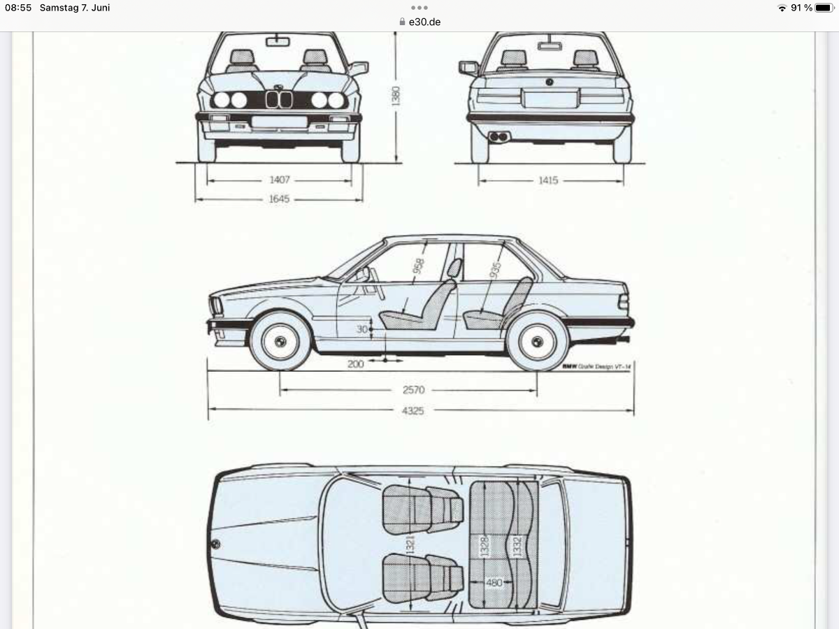

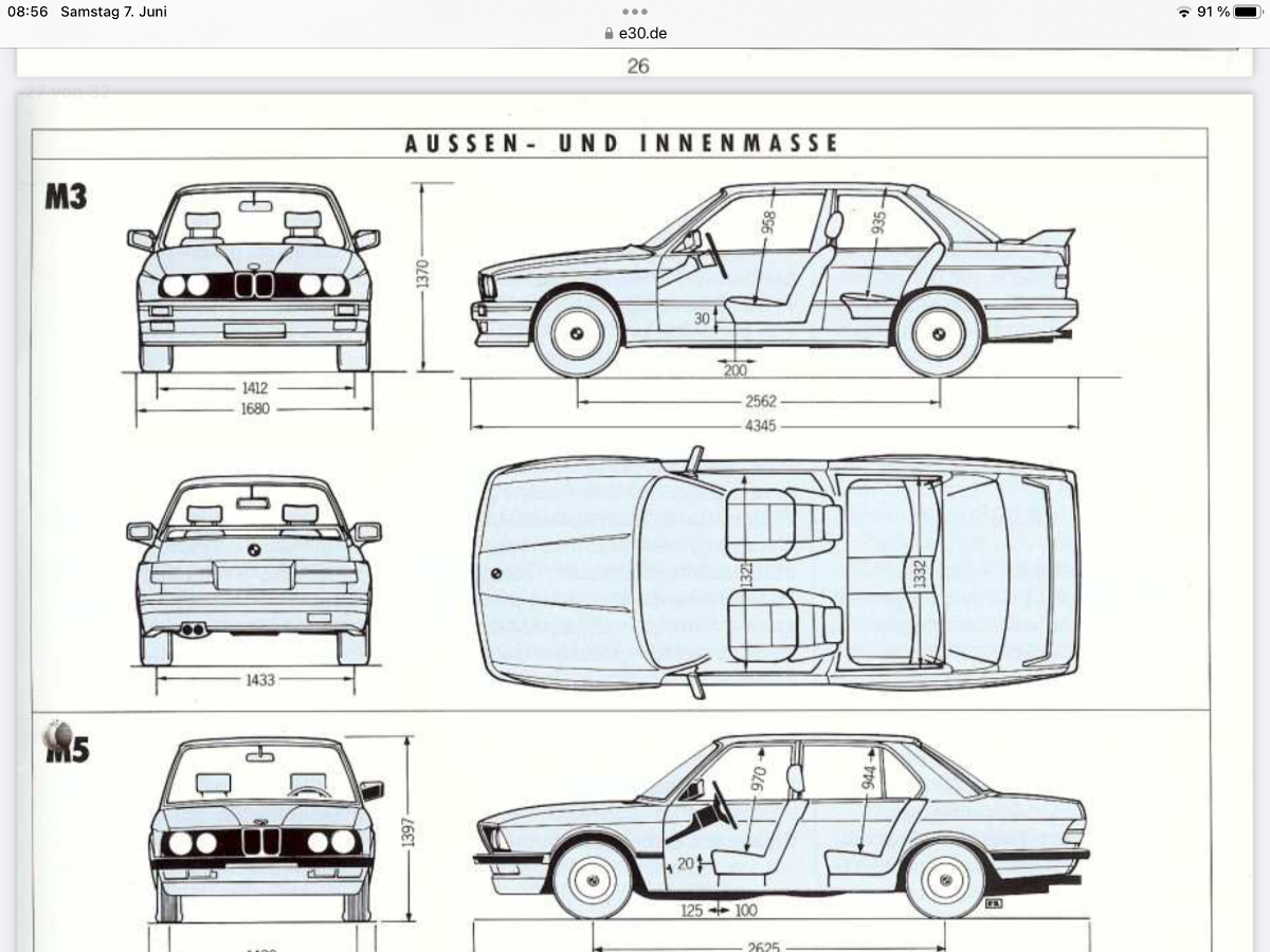

ripeete Geschrieben: 7. Juni 2025 #38 Meldung Teilen Geschrieben: 7. Juni 2025 am vor 8 Stunden schrieb m332: rundherum 7,5x16 ET 27 Plus wieviel spurveränderung durch den 5 Loch umbau? Zitieren Link zu diesem Kommentar Auf anderen Seiten teilen Weitere Optionen zum teilen...
m332 Geschrieben: 7. Juni 2025 #39 Meldung Teilen Geschrieben: 7. Juni 2025 (bearbeitet) Sind die Achsen vom E30 M3, das sind glaube ich 5mm pro Seite wenn ich mich richtig erinnere. Habe gerade mal in den Original Prospekten geschaut E30 Spurbreite: vorne 1407mm, hinten 1415mm, E30 M3 vorne 1412mm und hinten 1433mm. Das macht dann vorne 2,5mm und hinten 9mm pro Seite. Bearbeitet: 7. Juni 2025 von m332 Zitieren Link zu diesem Kommentar Auf anderen Seiten teilen Weitere Optionen zum teilen...

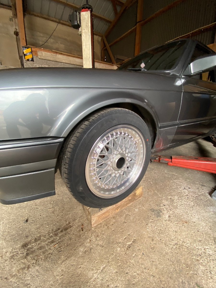

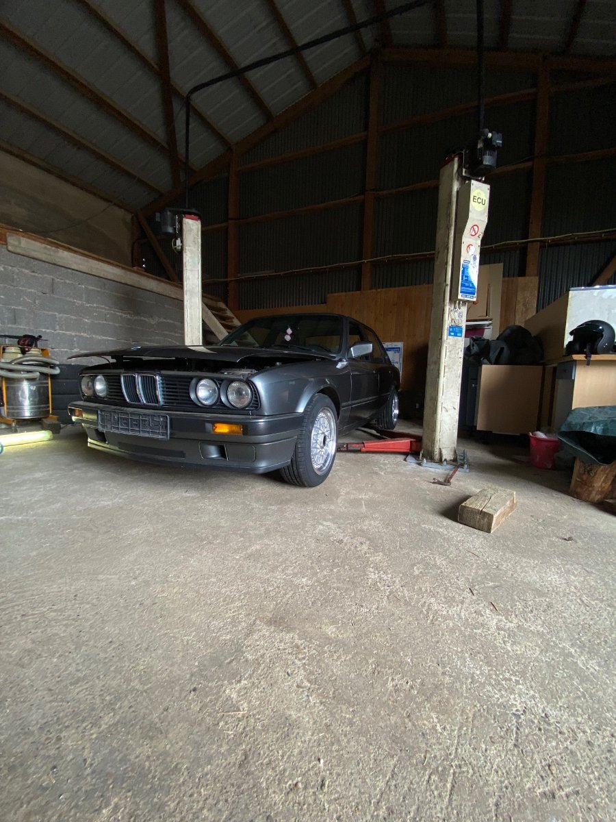

LukasUng Geschrieben: 7. Juni 2025 #40 Meldung Teilen Geschrieben: 7. Juni 2025 am Am 6.6.2025 um 00:01 schrieb LukasUng: Hab mir heute die Maxilite 4x100 RS-Style in 7x16 und 8x16 geholt. Reifen hab ich 205/50/16 und 215/45/16. Am Samstag pack ich sie aufs Auto! Bin mal gespannt :) Bilder folgen dann! Hier sind die versprochenen Bilder. Vorne hätten die 8j gerade so noch drauf gepasst! Leider hab ich jetzt die 7j schon gekauft… Werde einfach 5 oder 10mm Spurplatten vorne draufhauen und gut ist :) Leider ist mein H&R Cup Kit (60/40) vorne noch ziemlich hoch :/ Ich hoffe, dass sich das Ganze noch 2-3cm setzt. Sonst bin ich aber zufrieden 😁 ps. 225/45/16 hätten hinten nicht ohne Radlauf bearbeiten gepasst! Zitieren Link zu diesem Kommentar Auf anderen Seiten teilen Weitere Optionen zum teilen...
ripeete Geschrieben: 7. Juni 2025 #41 Meldung Teilen Geschrieben: 7. Juni 2025 am vor 10 Minuten schrieb LukasUng: Ich hoffe, dass sich das Ganze noch 2-3cm setzt. Ich kann zwar auf dem bild nicht erkennen, wo die luft im radhaus anfängt und wo der reifen aufhört, aber ich hoffe für dich, dass du mit den anschlagpuffern "keinen bock geschossen" hast. Zitieren Link zu diesem Kommentar Auf anderen Seiten teilen Weitere Optionen zum teilen...
LukasUng Geschrieben: 7. Juni 2025 #42 Meldung Teilen Geschrieben: 7. Juni 2025 (bearbeitet) am vor 7 Minuten schrieb ripeete: Ich kann zwar auf dem bild nicht erkennen, wo die luft im radhaus anfängt und wo der reifen aufhört, aber ich hoffe für dich, dass du mit den anschlagpuffern "keinen bock geschossen" hast. Sind m3 Anschlagpuffer. Auf dem Bild sieht man es besser. Unten sieht man das ganze auch noch Kreizaufgebockt. So wäre es mir im Normalzustand am liebsten. Bearbeitet: 7. Juni 2025 von LukasUng Zitieren Link zu diesem Kommentar Auf anderen Seiten teilen Weitere Optionen zum teilen...
emmac Geschrieben: 7. Juni 2025 #43 Meldung Teilen Geschrieben: 7. Juni 2025 Na, hoffentlich hast Du keine Höhenangst Zitieren Link zu diesem Kommentar Auf anderen Seiten teilen Weitere Optionen zum teilen...
