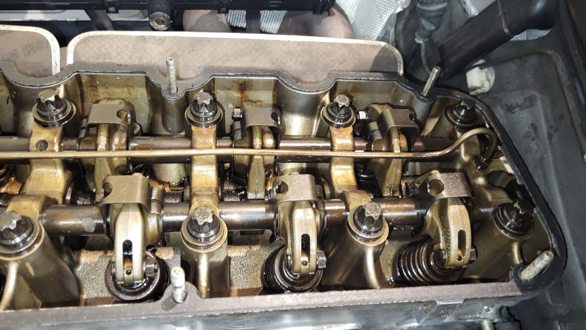

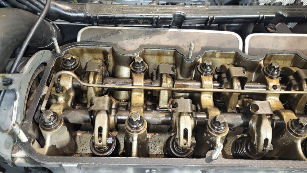

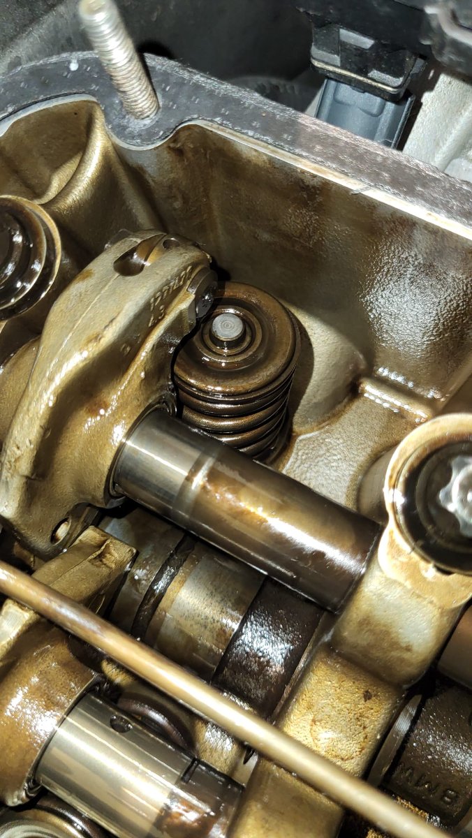

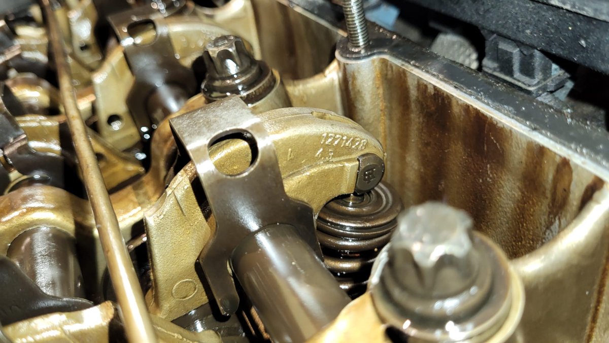

nokeagle Geschrieben: 24. Juni 2025 Autor #9 Meldung Teilen Geschrieben: 24. Juni 2025 (bearbeitet) Soooo, es sind doch schon einige Tage ins Land gegangen - waren auch zwischenzeitlich mal im Urlaub. Hatte kurz vorher noch den Deckel ab und hab alle Ventile mal auf 0.25 eingestellt. Einen großen Unterschied hör ich jedoch nicht. Hab dabei mal alle Kipphebel zur Seite verschoben und kontrolliert. Da hat nichts spiel, nirgends sehen die Ventilenden "komisch" aus und auch nirgends seh ich Öl zwischen Gleitstein und Kipphebel rausdrücken. Befund also ohne Ergebnis... Hab dann selbst noch das Ölrohr einmal abgebaut und gereinigt/durchgepustet. Auch Nockenwelle ist nicht eingelaufen. Ich merke nichtmal eine feine Kante oder dergleichen. Anbei mal ein Video kalt ohne Deckel (läuft dann halt wie nen Sack Nüsse) und eines in "heiss". (gleiche Stelle wie bei der ersten Aufnahme in einer Doppelgarage) War auch damit bei einem BMW-Experten. Der meinte auch ich hör das "Gespenster".... Trotzdem will mir das nicht so recht Gefallen. Ich seh vor meinem inneren Auge bei jedem Gasstoß wie es den Ventiltrieb zerlegt WhatsApp Video 2025-06-04 at 13.12.14.mp4 WhatsApp Video 2025-06-06 at 11.57.16.mp4 Bearbeitet: 24. Juni 2025 von nokeagle Zitieren Link zu diesem Kommentar https://e30-talk.com/topic/211515-tickern-im-innenraum-habt-ihr-das-auch/#findComment-1846950 Auf anderen Seiten teilen Weitere Optionen zum teilen...
MartinE30 Geschrieben: 24. Juni 2025 #10 Meldung Teilen Geschrieben: 24. Juni 2025 (bearbeitet) Evtl. bringt die Verwendung eines anderen Öls ein leichte Verbesserung. Was für eine Sorte bzw Marke verwendest Du? Hast ja geschrieben, dass es 15 w40 ist. Bearbeitet: 24. Juni 2025 von MartinE30 Zitieren Link zu diesem Kommentar https://e30-talk.com/topic/211515-tickern-im-innenraum-habt-ihr-das-auch/#findComment-1846952 Auf anderen Seiten teilen Weitere Optionen zum teilen...
JackyE30 Geschrieben: 24. Juni 2025 #11 Meldung Teilen Geschrieben: 24. Juni 2025 Der M20 hat keine Hydrostößel, die deutlich leiser laufen. Mich hat es lange Zeit auch etwas verunsichert, es ist aber normal. Zitieren Link zu diesem Kommentar https://e30-talk.com/topic/211515-tickern-im-innenraum-habt-ihr-das-auch/#findComment-1846958 Auf anderen Seiten teilen Weitere Optionen zum teilen...
cabriolet Geschrieben: 24. Juni 2025 #12 Meldung Teilen Geschrieben: 24. Juni 2025 Klingt für mich auch völlig normal nach M20. Zitieren Link zu diesem Kommentar https://e30-talk.com/topic/211515-tickern-im-innenraum-habt-ihr-das-auch/#findComment-1846960 Auf anderen Seiten teilen Weitere Optionen zum teilen...
METAXA Geschrieben: 24. Juni 2025 #13 Meldung Teilen Geschrieben: 24. Juni 2025 Der hört sich gut an. Zitieren Link zu diesem Kommentar https://e30-talk.com/topic/211515-tickern-im-innenraum-habt-ihr-das-auch/#findComment-1846971 Auf anderen Seiten teilen Weitere Optionen zum teilen...
