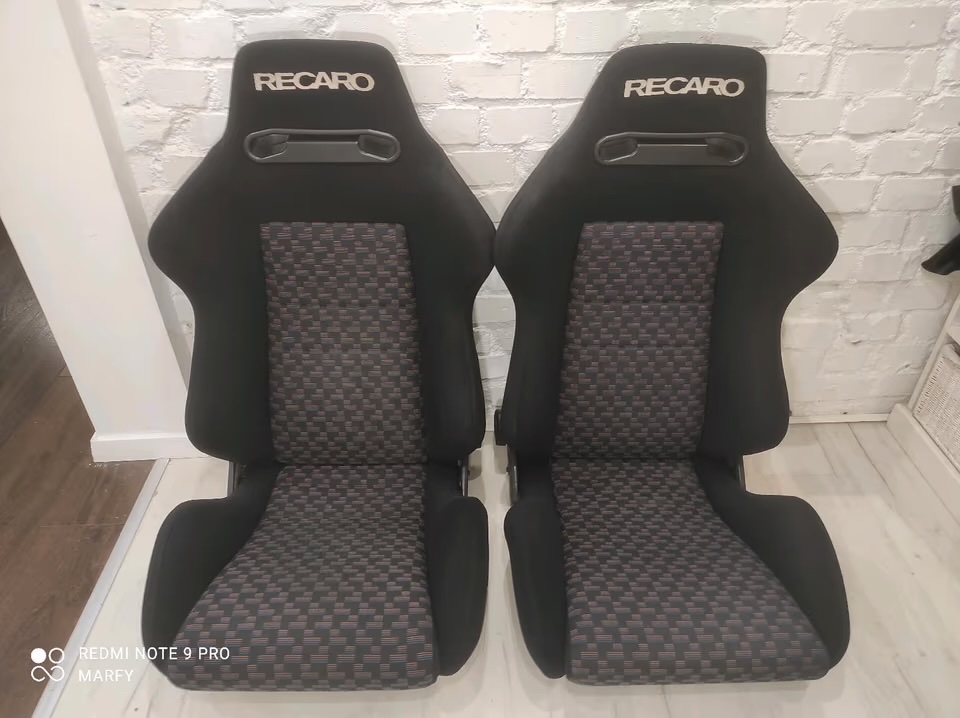

Beliebter Beitrag Christian R Geschrieben: 20. Mai 2025 Beliebter Beitrag #8 Meldung Teilen Geschrieben: 20. Mai 2025 Genau das meine ich ja. Meine sind neu bezogen und gepolstert optisch auch nicht auffällig aber wirklich schmal. Da für einen Satz ja schnell ein paar tausend Euro aufgerufen werden würde ich da eben versuchen mich vorher rein zu setzen, gerade wenn man eher größer oder breiter ist als der Durchschnitt. Anbei ein Bild von meinen die eben wirklich relativ schmal sind auch wenn sie optisch gar nicht so wirken finde ich. Zitieren Link zu diesem Kommentar https://e30-talk.com/topic/211279-sitzkomfort/#findComment-1843921 Auf anderen Seiten teilen Weitere Optionen zum teilen...

Christian R Geschrieben: 20. Mai 2025 #11 Meldung Teilen Geschrieben: 20. Mai 2025 am vor 3 Stunden schrieb Limofreak: Aber sie sehen toll aus. Darf ich fragen, wer die aufgearbeitet hat und wie der Ursprungszustand war? Wenn du es nicht öffentlich schreiben willst, dann auch gerne per PN Das hat der Vorbesitzer noch machen lassen. Die Rechnung habe ich bestimmt noch Ich meine es waren 3-4000€. Ist aber schon ein paar Jahre her ich vermute mittlerweile wäre es auch dort deutlich teurer. Die Arbeit ist gut aber es gibt auch noch besser bzw. hochwertigere Ausstattungen. Ich persönlich bin aber sehr zufrieden damit. Ich würde aber ansonsten den User Hotrod kontaktieren, wenn es gut und günstig sein soll. Ich hab mal ein zwei Ausstattungen gesehen. Ich finde das preis Leistungstechnisch ziemlich gut. Wenn es richtig gut werden soll einen Sattler suchen wenn es einem das Geld wert ist. Steht aber meiner Meinung nach bei den meisten Autos in keiner passenden Relation. Ggf kann da der Profi sicher auch die Sitze eher breiter und schmaler machen. Die Recaro LS sind gefühlt genau so hoch wie die Sportsitze oder eher höher. Tiefer sind die Sitze im Cabrio ggf. ist das bei 1.9x m und größer auch eine Option in Limos etwas mehr Platz zu gewinnen. Ich könnte mal mit Zollstock die Breite der Sitzfläche und Rückenlehne messen. Vielleicht sind die Unterschiede messbar. Zitieren Link zu diesem Kommentar https://e30-talk.com/topic/211279-sitzkomfort/#findComment-1843945 Auf anderen Seiten teilen Weitere Optionen zum teilen...
