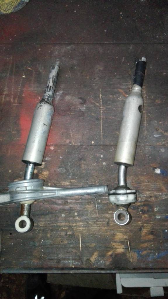

M_Behmann Geschrieben: 26. Februar Autor #18 Meldung Teilen Geschrieben: 26. Februar Na dann werd ich mich mal auf die Suche machen. Aber wie gesagt, den Schalthebel von Reuter Motorsport gibt es ja auch noch und der sei anscheinend nach oben von der Länge her wie der originale, wie sieht es da mit dem Schalthebel vom Z3 aus, ist der oben hin etwas kürzer oder ebnfallw wie original? Zitieren Link zu diesem Kommentar https://e30-talk.com/topic/211278-schaltgest%C3%A4nge-lager-erneuerung-und-schaltwegverk%C3%BCrzung/#findComment-1862929 Auf anderen Seiten teilen Weitere Optionen zum teilen...
325i VFL Geschrieben: 27. Februar #19 Meldung Teilen Geschrieben: 27. Februar Hier mal Bilder und Lektüre. Ein Vergleich mit dem E30 ist leider nicht dabei aber Google findet sicherlich noch mehr. https://www.e30.de/fotostory/f00124/f00124.htm Zitieren Link zu diesem Kommentar https://e30-talk.com/topic/211278-schaltgest%C3%A4nge-lager-erneuerung-und-schaltwegverk%C3%BCrzung/#findComment-1862935 Auf anderen Seiten teilen Weitere Optionen zum teilen...
OllIS Geschrieben: 27. Februar #20 Meldung Teilen Geschrieben: 27. Februar Da kann ich helfen:Z3 1.9 links original 318is rechtsGesendet von meinem SM-A556B mit Tapatalk Zitieren Link zu diesem Kommentar https://e30-talk.com/topic/211278-schaltgest%C3%A4nge-lager-erneuerung-und-schaltwegverk%C3%BCrzung/#findComment-1862936 Auf anderen Seiten teilen Weitere Optionen zum teilen...
