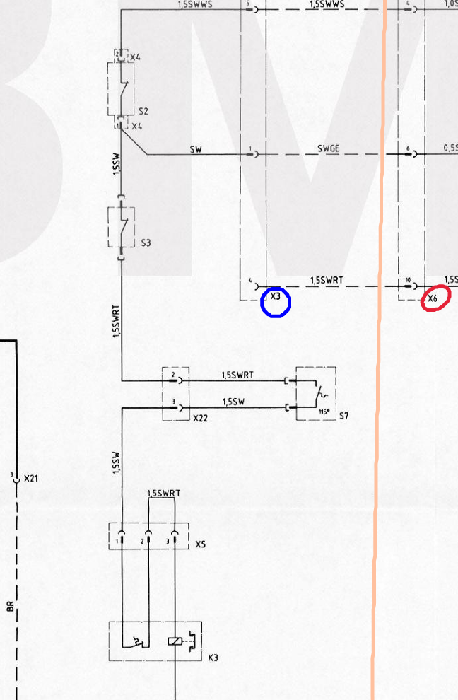

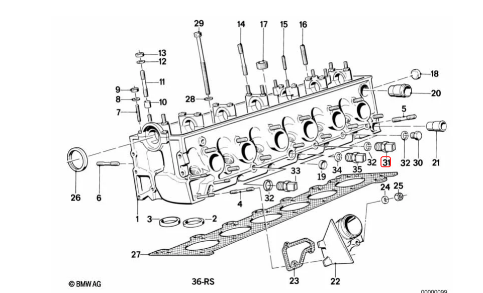

Das Einzige, wo ich noch eine Frage habe, ist über ein Temperaturschalter am Motorblock 12632241342 der bei 108° trennt und den Kompressor ausschaltet. Im Schaltplan ist er mit 115° angegeben und eigentlich ein Schließer kontakt, aber nachdem ich ihn gekauft und mit dem multimerter getestet habe, muss er aber ein Öffner sein.

 natürlich muss der Übertemperaturschalter ein Öffner sein, sonst könnte der Klimakompressor ja nur bei Motorüberhitzung laufen
Du kannst den aber auch weglassen, das ein Idiotenschalter, möglicherweise hat BMW da bei Modellen mit grenzwertig ausgelegten Kühlkreislauf auch auf den zu erwartenden Kundenkreis geschaut und den Schalter vorsichtshalber verordnet oder eben auch nicht
wenn Du also mit Hirn fährst und bei einer drohenden Motorüberhitzung, also steigender Temperaturanzeige im Sommer mit Klima an, die Klima ausschaltest um das Kühlsystem zu entlasten, dann brauchst Du den nicht
