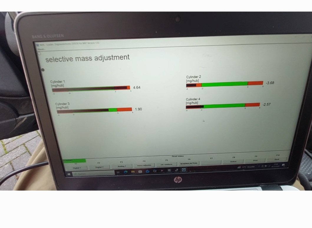

Tommy320is Geschrieben: 8. Dezember 2025 #222 Meldung Teilen Geschrieben: 8. Dezember 2025 Hallo, mein e46 springt bei kälte sehr schlecht an. Leicht rauchen tat er vorher schon in den ersten Sekunden nach dem Start. Bei einem Test in INPA sind mir jetzt die Injektoren 1 und 4 mit negativen Werten aufgefallen. Als dann die Preise für Ersatz gesehen hab, musste ich mich erstmal setzen. Jetzt kam mir die Idee, dass ich mir ein Test und Reinigungsgerät kaufe. Ich hoffe jetzt nur dass ich A nicht auf dem Holzweg bin was die Ursache Injektor als Fehler angeht und B nicht unnötig Geld versenke wenn die Reinigung nicht den gewünschten Effekt hat. Könnt ihr was zur Fehlersuche beitragen und mir einem Reinger/Tester empfehlen? Der gute M47N hat jetzt 210tkm runter. Zitieren Link zu diesem Kommentar https://e30-talk.com/topic/211248-der-offizielle-e46-thread/page/9/#findComment-1858021 Auf anderen Seiten teilen Weitere Optionen zum teilen...
Scheineiliger Geschrieben: 8. Dezember 2025 #223 Meldung Teilen Geschrieben: 8. Dezember 2025 (bearbeitet) Holzweg. 4x Überholte Düsen reinmachen. Bearbeitet: 8. Dezember 2025 von Scheineiliger Zitieren Link zu diesem Kommentar https://e30-talk.com/topic/211248-der-offizielle-e46-thread/page/9/#findComment-1858030 Auf anderen Seiten teilen Weitere Optionen zum teilen...
Tommy320is Geschrieben: 8. Dezember 2025 #224 Meldung Teilen Geschrieben: 8. Dezember 2025 Gibt es da Empfehlungen für Firmen die übeholte Injektoren anbieten, oder Firmen bei welchen ich meine injektoren abgeben kann? Zitieren Link zu diesem Kommentar https://e30-talk.com/topic/211248-der-offizielle-e46-thread/page/9/#findComment-1858060 Auf anderen Seiten teilen Weitere Optionen zum teilen...
Scheineiliger Geschrieben: 9. Dezember 2025 #225 Meldung Teilen Geschrieben: 9. Dezember 2025 Ja, die gibt’s. Man schickt seine hin und bekommt im Austausch überholte zurück. Zitieren Link zu diesem Kommentar https://e30-talk.com/topic/211248-der-offizielle-e46-thread/page/9/#findComment-1858069 Auf anderen Seiten teilen Weitere Optionen zum teilen...
