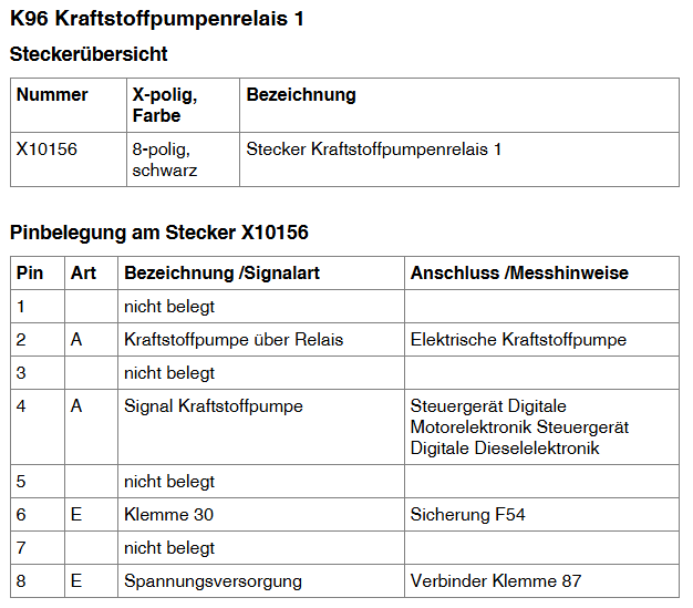

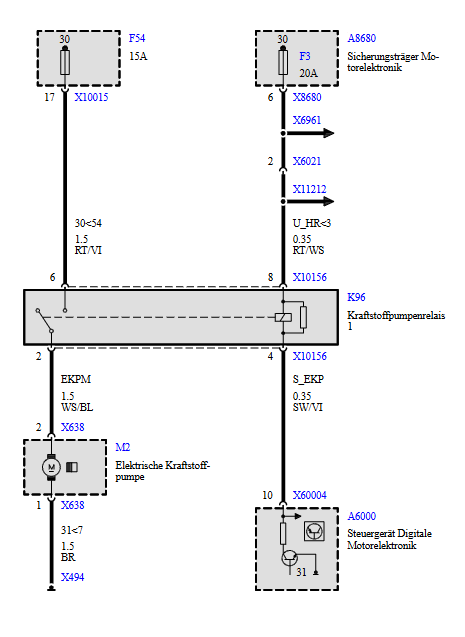

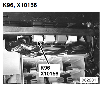

Georg Geschrieben: 26. September 2025 #182 Meldung Teilen Geschrieben: 26. September 2025 (bearbeitet) Das Relais ist massegeschaltet. Und vorsichtig mit Werten die sich verändern da ist dann was nicht direkt sondern durch den geringen Meßstrom entlädt sich z.B. ein Kondensator o.ä. Hier mal das Schaltbild für die Kraftstoffpumpe bei NFL 325Ci Und hier noch die Steckerbelegung am Relais. Die alten Klemmennummern gibt es nicht mehr wirklich - die hab ich nur als Verdeutlichung gewählt: Einbauort: Bearbeitet: 26. September 2025 von Georg Zitieren Auch ich gehe mit der Zeit und fahre E-Autos: E30, E31 und E46! Mein E30 Cabrio ist hier zu sehen und der ganz offene Klassiker hier Und wenns mal Probleme mit anderen BMWs außer dem E30 gibt kann man ja hier mal fragen. Link zu diesem Kommentar https://e30-talk.com/topic/211248-der-offizielle-e46-thread/page/8/#findComment-1853377 Auf anderen Seiten teilen Weitere Optionen zum teilen...
