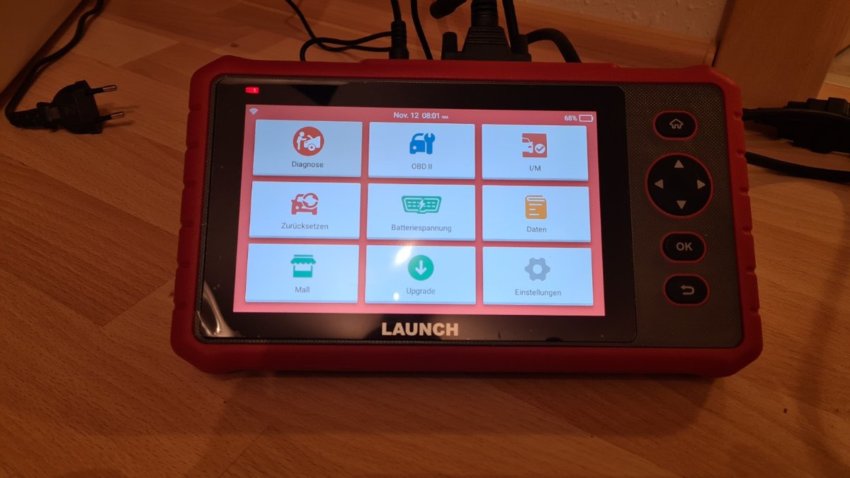

bastelbert Geschrieben: 2. Juni 2025 #57 Meldung Teilen Geschrieben: 2. Juni 2025 Ich habe mir irgendwann mal sowas zugelegt...schon um auch für Fremdmarken gerüstet zu sein. Bin wirklich zufrieden. Ehe ich jedesmal dem Laptop zur Garage mitnehme, greife ich auch bei unseren BMW schnell dazu. Die diversen Service/Anlernfunktionen bei neueren Autos kann man damit auch machen. Zitieren Das BMW Cabrio ist eines jener sachlichen Transportmittel, das grundsätzlich offen, vollgetankt und mit dem Schlüssel im Zündschloß in der Garage stehen muß - für alle dringenden Fälle. auto motor & sport 22/86 Link zu diesem Kommentar https://e30-talk.com/topic/211248-der-offizielle-e46-thread/page/3/#findComment-1845026 Auf anderen Seiten teilen Weitere Optionen zum teilen...
Janosch Geschrieben: 2. Juni 2025 #58 Meldung Teilen Geschrieben: 2. Juni 2025 am vor 4 Minuten schrieb bastelbert: Bin wirklich zufrieden. Welcher Tester ist das genau? Zitieren Das Leben ist wie ein Spiel: Mal verliert man und mal gewinnen die Anderen! Link zu diesem Kommentar https://e30-talk.com/topic/211248-der-offizielle-e46-thread/page/3/#findComment-1845028 Auf anderen Seiten teilen Weitere Optionen zum teilen...
bastelbert Geschrieben: 2. Juni 2025 #59 Meldung Teilen Geschrieben: 2. Juni 2025 In meinem Fall Launch CRP909X. Gibt aber auch viele andere von denen, je nach Ausstattungswunsch. Zitieren Das BMW Cabrio ist eines jener sachlichen Transportmittel, das grundsätzlich offen, vollgetankt und mit dem Schlüssel im Zündschloß in der Garage stehen muß - für alle dringenden Fälle. auto motor & sport 22/86 Link zu diesem Kommentar https://e30-talk.com/topic/211248-der-offizielle-e46-thread/page/3/#findComment-1845102 Auf anderen Seiten teilen Weitere Optionen zum teilen...
