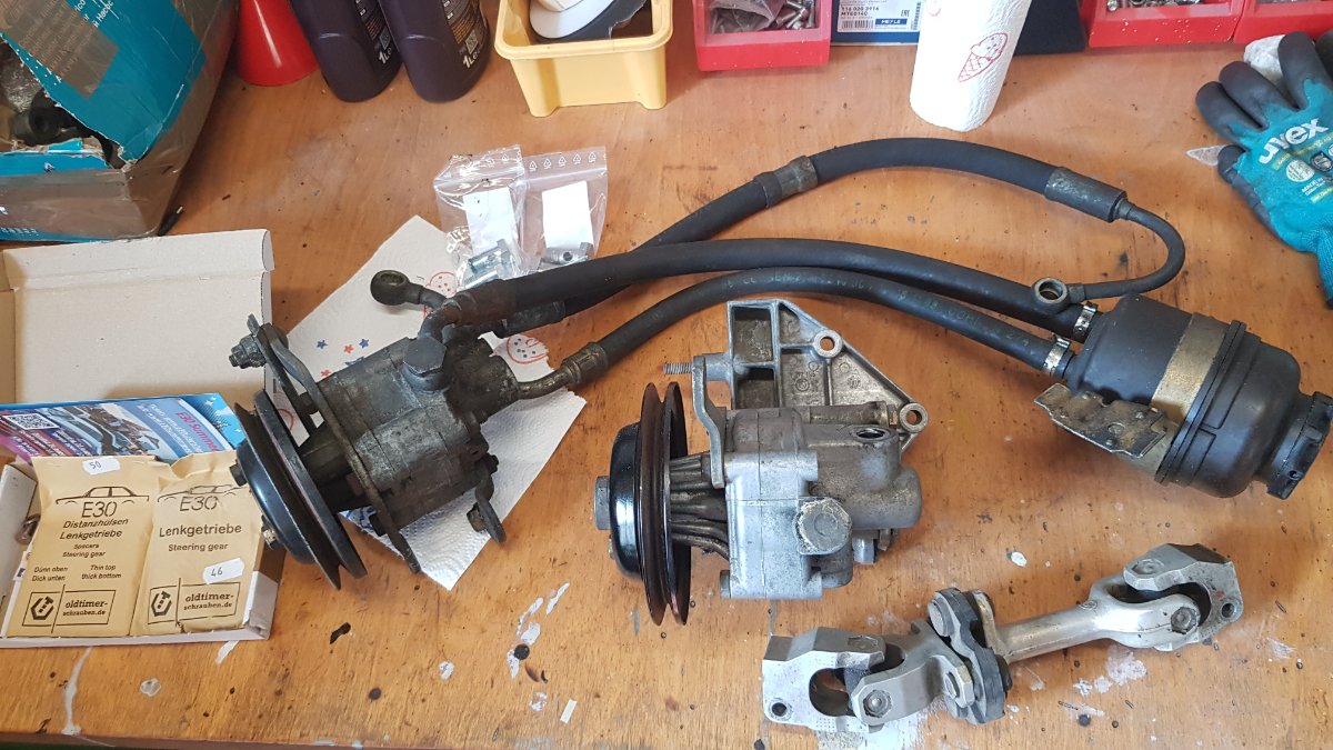

cabriolet Geschrieben: 28. April 2025 #4 Meldung Teilen Geschrieben: 28. April 2025 (bearbeitet) http://de.bmwfans.info/parts-catalog/E30-2-doors/Europe/320i-M20/browse/steering/hydro_steering_vane_pump_bearing_support/ Da kannst du sehen, dass es Unterschiede je nach Pumpenhersteller gibt: Vickers oder ZF. Unterschiede sind da nur bei den Haltebügeln. Falls du aber das Alu-Gussteil meinst, das am Motorblock verschraubt ist: Das ist bei beiden Pumpen gleich. Ich bin dabei jetzt mal vom M20 wegen dem "320" in deinem Profil ausgegangen, beim M40 sieht das wieder anders aus. Gruß Markus Bearbeitet: 28. April 2025 von cabriolet Schraipfäler Zitieren Link zu diesem Kommentar https://e30-talk.com/topic/211216-halter-servo-pumpe/#findComment-1842119 Auf anderen Seiten teilen Weitere Optionen zum teilen...
vokuhila Geschrieben: 1. Mai 2025 #5 Meldung Teilen Geschrieben: 1. Mai 2025 wenn eine Übersicht von "allen" Servopumpenhaltern gefragt ist, dann wird es schwierig sind 5 verschiedene Systeme M10 S14 M40 = M42 M20 ZF M20 Vickers und dann kommt es, wie mein Vorredner schon schrieb, noch drauf an was man unter "Halter" versteht M10 + S14 brauchen einen (den gleichen) Aluhalter am Block als zusätzliches Teil für die Servo M20 haben einen kombinierten Aluhalter für Lima+Servo und ich meine mich zu erinnern, dass es den auch mal ohne Servoanguss gab M40 und M42 brauchen keinen Halter weil dort immer ein Anguss an der Ölwanne ist die Metallbügel an der Pumpe sind dann nochmal ein anderes viel komplexeres Thema, das ist in wenigen Zeilen garnicht abzubilden grob gesagt, die meisten Haltebügel sind (mit ganz wenigen Ausnahmen) nur einer Motorenbaureihe zugeordnet beim M20 wird dann auch noch nach Pumpenhersteller unterschieden einzig beim M40 und M42 ist dort alles gleich Zitieren Achdung, dor Beidrach gann Resde vonn Ironie endhaldn. Bei Unfordräschlischkeedn nemmse Medigamende odor gehnse ma zom Zischador. Link zu diesem Kommentar https://e30-talk.com/topic/211216-halter-servo-pumpe/#findComment-1842262 Auf anderen Seiten teilen Weitere Optionen zum teilen...

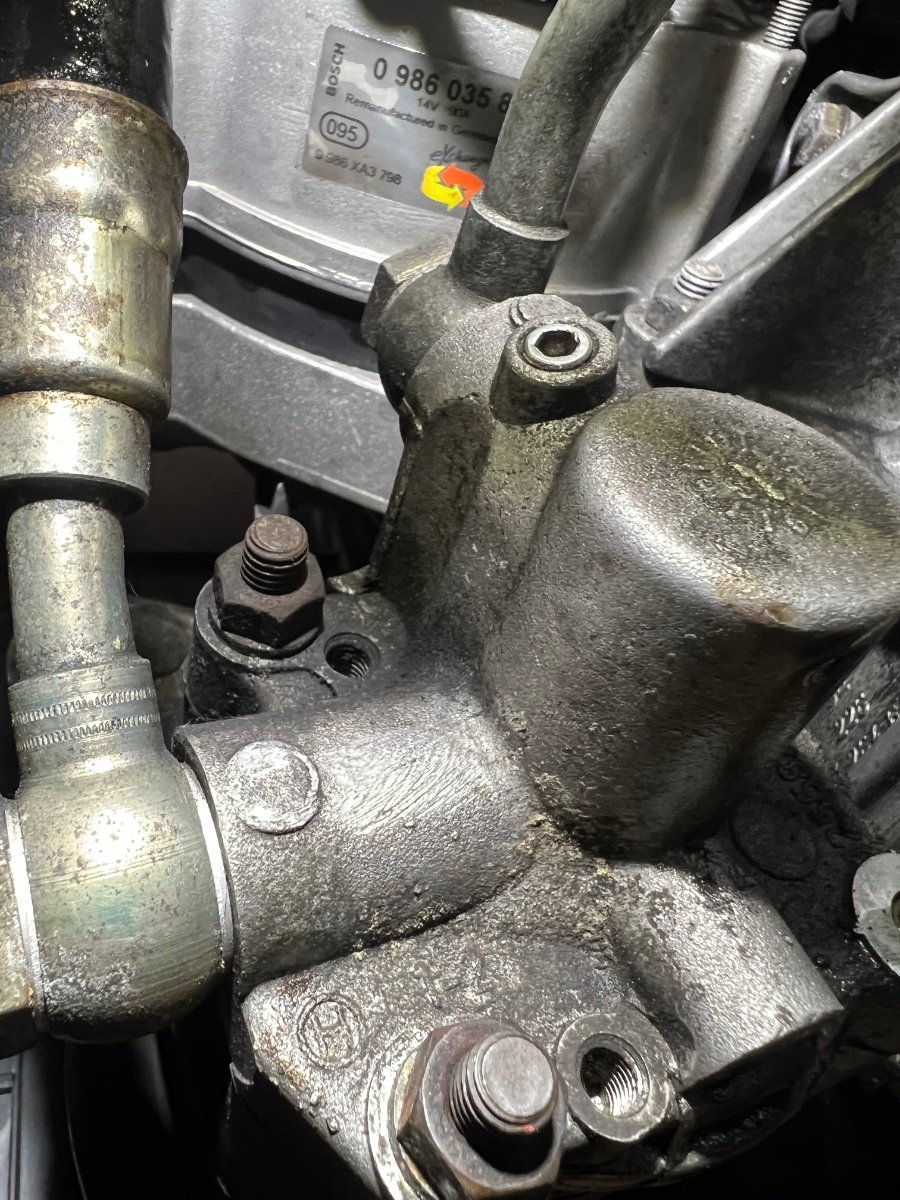

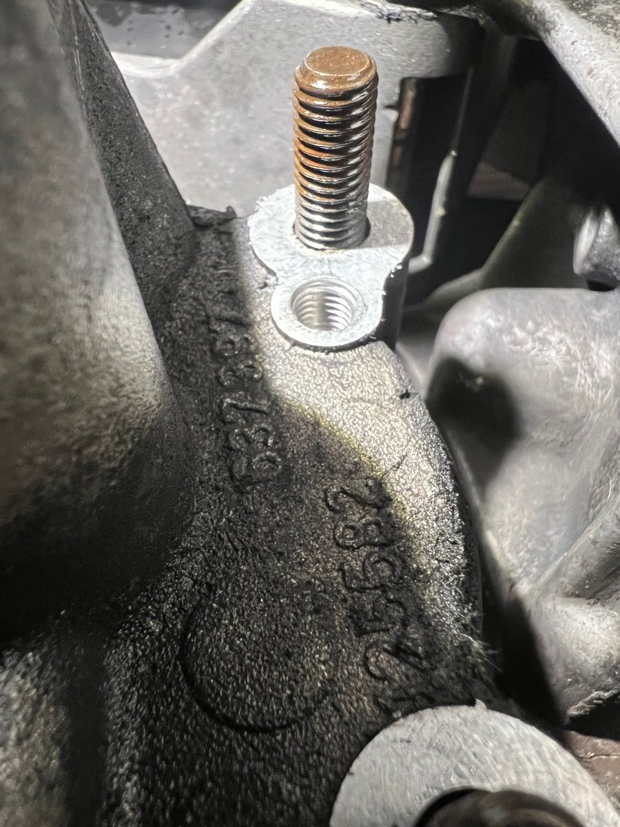

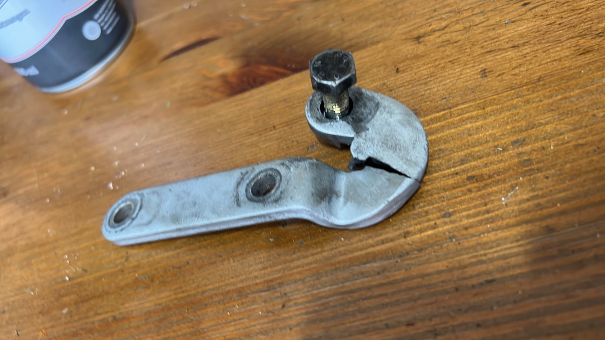

Christian R Geschrieben: 12. Juni 2025 Autor #6 Meldung Teilen Geschrieben: 12. Juni 2025 Den brauche ich… Ich finde im etk Nix. Könnte das Teil nr 9 sein!? Bmw ist natürlich auch wie immer ratlos. Schweißen will ich das Ding eigentlich nicht. Scheint Metall zu sein und kein Alu oder so. Falls jemand das Teil hat oder eine Teilenummer… wäre super. Der Ausbau war doch einfacher als gedacht wobei man teilweise blöd dran kommt. Zitieren Link zu diesem Kommentar https://e30-talk.com/topic/211216-halter-servo-pumpe/#findComment-1845942 Auf anderen Seiten teilen Weitere Optionen zum teilen...
NULLZWOtii Geschrieben: 12. Juni 2025 #7 Meldung Teilen Geschrieben: 12. Juni 2025 am vor 22 Minuten schrieb Christian R: Den brauche ich… Ich finde im etk Nix. Könnte das Teil nr 9 sein!? ... Hier wäre es nicht unflott, zu wissen, welche Bildtafel Du meinst, am besten mit Link! Teil Nr.9 gibt es sehr viele.... Zitieren Zitat Due to rising energy costs, the light at the end of the tunnel has been turned off. Sorry for inconvenience! Meine Homepage: ** nullzwotii.de ** *** Ein ///M sagt mehr als tausend Worte ...*** Suche: Blechteile malachit f. Cabrio/Limo 4T, gut erhalten, Großraum KÖLN Link zu diesem Kommentar https://e30-talk.com/topic/211216-halter-servo-pumpe/#findComment-1845943 Auf anderen Seiten teilen Weitere Optionen zum teilen...
vokuhila Geschrieben: 12. Juni 2025 #8 Meldung Teilen Geschrieben: 12. Juni 2025 ZF oder Vickers Pumpe ? Zitieren Achdung, dor Beidrach gann Resde vonn Ironie endhaldn. Bei Unfordräschlischkeedn nemmse Medigamende odor gehnse ma zom Zischador. Link zu diesem Kommentar https://e30-talk.com/topic/211216-halter-servo-pumpe/#findComment-1845944 Auf anderen Seiten teilen Weitere Optionen zum teilen...
NULLZWOtii Geschrieben: 12. Juni 2025 #9 Meldung Teilen Geschrieben: 12. Juni 2025 am Am 28.4.2025 um 21:11 schrieb cabriolet: http://de.bmwfans.info/parts-catalog/E30-2-doors/Europe/320i-M20/browse/steering/hydro_steering_vane_pump_bearing_support/ Da kannst du sehen, dass es Unterschiede je nach Pumpenhersteller gibt: Vickers oder ZF. Unterschiede sind da nur bei den Haltebügeln. Falls du aber das Alu-Gussteil meinst, das am Motorblock verschraubt ist: Das ist bei beiden Pumpen gleich. Ich bin dabei jetzt mal vom M20 wegen dem "320" in deinem Profil ausgegangen, beim M40 sieht das wieder anders aus. Gruß Markus Zitieren Zitat Due to rising energy costs, the light at the end of the tunnel has been turned off. Sorry for inconvenience! Meine Homepage: ** nullzwotii.de ** *** Ein ///M sagt mehr als tausend Worte ...*** Suche: Blechteile malachit f. Cabrio/Limo 4T, gut erhalten, Großraum KÖLN Link zu diesem Kommentar https://e30-talk.com/topic/211216-halter-servo-pumpe/#findComment-1845945 Auf anderen Seiten teilen Weitere Optionen zum teilen...
Christian R Geschrieben: 12. Juni 2025 Autor #10 Meldung Teilen Geschrieben: 12. Juni 2025 (bearbeitet) am vor 25 Minuten schrieb vokuhila: ZF oder Vickers Pumpe ? Ich lag ewig drunter und hab geflucht. Aber keinen Hersteller gesehen. Ich meinte den etk Auszug der oben genannt ist. Dort wo das Vickers Teil 44€ kostet und ZF 6€… Eigentlich müsste ich gar nicht gucken ist bestimmt eine Vickers. Ich quäle mich gleich noch mal darunter und versuche raus zu finden was für eine es ist. Ich hatte immer etwas gehofft das jemand sowas rumliegen hat. Ist aber wohl nicht so. Um wenigstens einen Mini Erfolg zu haben habe ich die olle Verkleidung mal sauber gemacht… Richtig blöd tolles Wetter und Urlaub und die Kiste steht. Bearbeitet: 12. Juni 2025 von Christian R Zitieren Link zu diesem Kommentar https://e30-talk.com/topic/211216-halter-servo-pumpe/#findComment-1845946 Auf anderen Seiten teilen Weitere Optionen zum teilen...
Mahathma Geschrieben: 12. Juni 2025 #11 Meldung Teilen Geschrieben: 12. Juni 2025 am vor einer Stunde schrieb Christian R: Scheint Metall zu sein und kein Alu oder so. Äh, dachte immer Alu sei ein Metall Aber wieso soll man das nicht Schweißen können? Klar, wenn es das Teil für 6€ ist, dann lohnt sich das nicht unbedingt. Aber hier im Talk würde das noch einer mit Klebeband und Kaugummi flicken. Wenn es das 44€-Teil ist: Gerade richten und schweißen. Wäre meine Vorgehensweise. Zitieren Zitat Sandmann (http://www.sandmanns-welt.de/): Die Zeit ist zu knapp für langweilige Autos, Abende vor dem Fernseher oder schlechten Wein... Restlicher Fuhrpark: Saab 9-3 SC TTiD Aero + 9-5 SC 2.3t SE + 900 II Cabrio 2.3i; Mazda MX-5 NB; VW T4 TDI Multivan; Benz 200D/8 (Arbeitsvorrat) Link zu diesem Kommentar https://e30-talk.com/topic/211216-halter-servo-pumpe/#findComment-1845950 Auf anderen Seiten teilen Weitere Optionen zum teilen...
cabriolet Geschrieben: 12. Juni 2025 #12 Meldung Teilen Geschrieben: 12. Juni 2025 Die Pumpen haben ein angenietetes Typenschild, auf denen auch der Hersteller steht. Bei Vickers ist das auf der Oberseite, bei ZF auf der Rückseite. Weiteres Unterscheidungsmerkmal, falls das Schild fehlt: Bei Vickers kommen beide Anschlüsse jeweils senkrecht zu den Flächen der Pumpe heraus, bei ZF zeigt der seitliche Anschluss leicht schräg nach oben. Gruß Markus Zitieren Link zu diesem Kommentar https://e30-talk.com/topic/211216-halter-servo-pumpe/#findComment-1845951 Auf anderen Seiten teilen Weitere Optionen zum teilen...

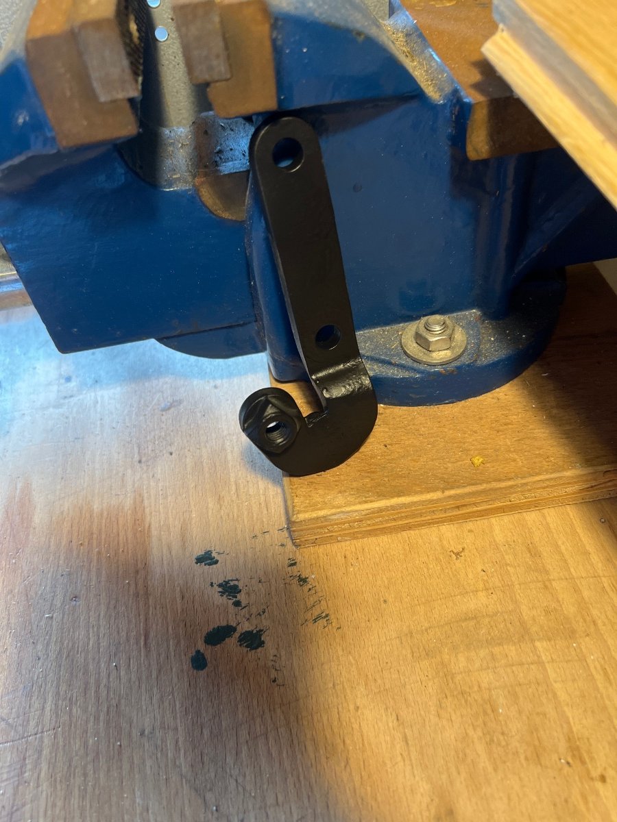

Christian R Geschrieben: 12. Juni 2025 Autor #13 Meldung Teilen Geschrieben: 12. Juni 2025 Ich hab beim Kumpel die zf mit dem Typenschild gesehen. Unterm Auto liegend war nichts zu sehen. Hab das Ding geschweißt weiß aber nicht ob es so super genau ist und inwieweit das dem Riemen oder der Pumpe schadet. Ein weiterer Freund hat das Teil in seinem Fundus das sind aber knapp 100km Fahrt das Ding werd ich mir aber holen. Die olle Plastik Verkleidung ist auch aufgehübscht… Zitieren Link zu diesem Kommentar https://e30-talk.com/topic/211216-halter-servo-pumpe/#findComment-1845971 Auf anderen Seiten teilen Weitere Optionen zum teilen...
cabriopit Geschrieben: 12. Juni 2025 #14 Meldung Teilen Geschrieben: 12. Juni 2025 Sieht doch beides mal gut aus. Die Halterung ist aus Stahl ?!? Zitieren Link zu diesem Kommentar https://e30-talk.com/topic/211216-halter-servo-pumpe/#findComment-1845979 Auf anderen Seiten teilen Weitere Optionen zum teilen...
vokuhila Geschrieben: 12. Juni 2025 #15 Meldung Teilen Geschrieben: 12. Juni 2025 (bearbeitet) am vor 43 Minuten schrieb cabriopit: Die Halterung ist aus Stahl ?!? die ist aus Metall, nicht aus Alu sorry der musste sein Bearbeitet: 12. Juni 2025 von vokuhila Zitieren Achdung, dor Beidrach gann Resde vonn Ironie endhaldn. Bei Unfordräschlischkeedn nemmse Medigamende odor gehnse ma zom Zischador. Link zu diesem Kommentar https://e30-talk.com/topic/211216-halter-servo-pumpe/#findComment-1845983 Auf anderen Seiten teilen Weitere Optionen zum teilen...
Christian R Geschrieben: 12. Juni 2025 Autor #16 Meldung Teilen Geschrieben: 12. Juni 2025 Für mich gibt’s nur Stahl = magnetisch oder Alu/Ekelstahl… letzteres is ja beim e30 selten. Glaub ich werd morgen das Ding anbauen und dann mal gucken ob der Riemen noch quietscht und ob die Servo pumpt… Zitieren Link zu diesem Kommentar https://e30-talk.com/topic/211216-halter-servo-pumpe/#findComment-1845985 Auf anderen Seiten teilen Weitere Optionen zum teilen...

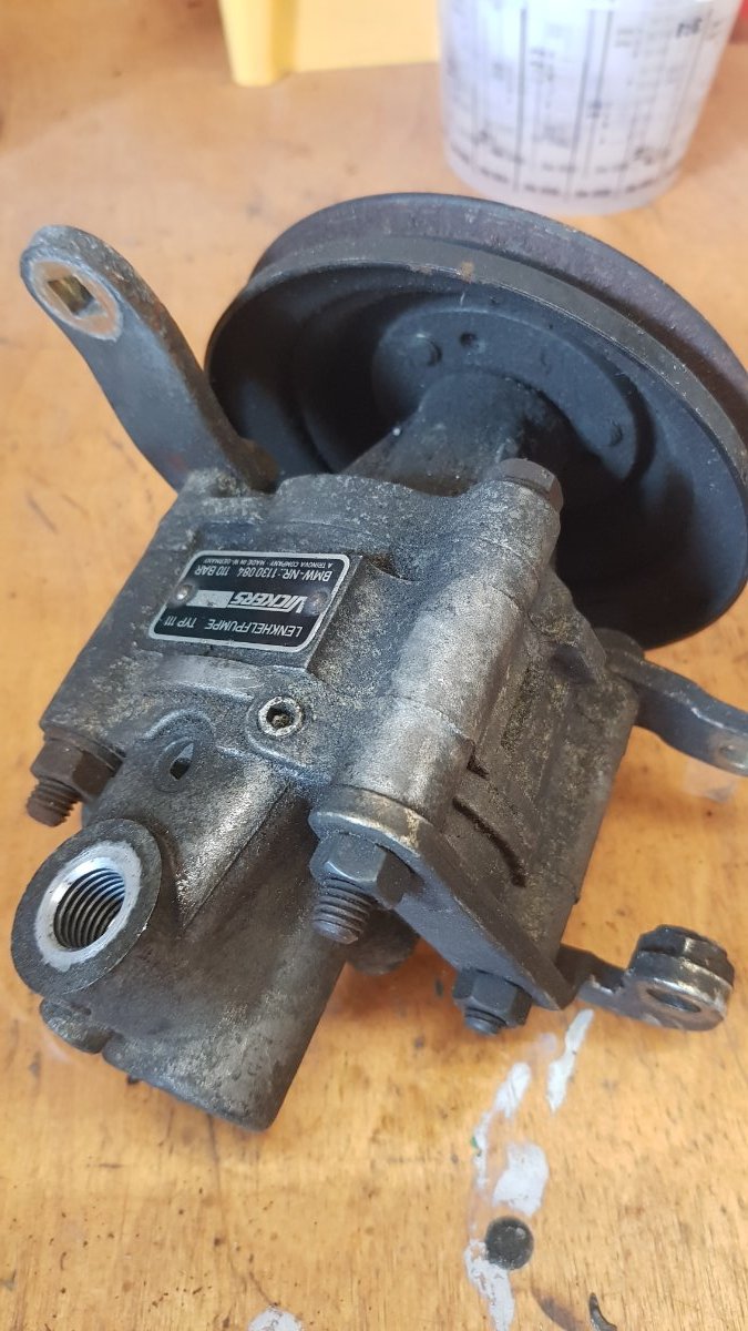

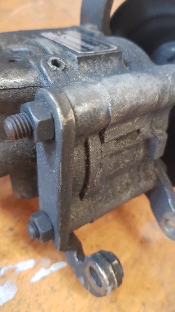

cabriolet Geschrieben: 13. Juni 2025 #23 Meldung Teilen Geschrieben: 13. Juni 2025 (bearbeitet) am vor 20 Stunden schrieb Christian R: Ich hab beim Kumpel die zf mit dem Typenschild gesehen. Unterm Auto liegend war nichts zu sehen. Die Pumpe ist auf deinem Bild eindeutig als Vickers zu erkennen. Sowohl an den Anschlüssen, als auch sonst an der allgemeinen Form. Ich habe dir mal ein Bild erg00gelt, da siehst du sogar deinen Halter. https://i.ebayimg.com/images/g/lMgAAOSw62Fn11xc/s-l1200.png Ach so: Das Typenschild kannst du vielleicht von oben erkennen, wenn du an der Lichtmaschine vorbeischaust. Ist aber eng da, wahrscheinlich brauchst du einen kleinen Spiegel oder ein Endoskop. Von unterm Auto liegend ist das nicht zu sehen. Bearbeitet: 13. Juni 2025 von cabriolet Zitieren Link zu diesem Kommentar https://e30-talk.com/topic/211216-halter-servo-pumpe/#findComment-1846047 Auf anderen Seiten teilen Weitere Optionen zum teilen...
firstcarrera2 Geschrieben: 13. Juni 2025 #24 Meldung Teilen Geschrieben: 13. Juni 2025 Hi Christian, brauchst du jetzt noch einen Bügel? Ich denke, wenn richtig geschweißt, dann hält der auch. Falls du doch noch einen haben möchtest, ich habe so ein Teil als Beifang bei einem meiner letzten Einkäufe mitgekauft und brauche ihn nicht: Bleibt noch die Frage, warum ist der gebrochen? Am wahrscheinlichsten wohl ein missglückter Spannversuch o.ä. Zitieren Link zu diesem Kommentar https://e30-talk.com/topic/211216-halter-servo-pumpe/#findComment-1846052 Auf anderen Seiten teilen Weitere Optionen zum teilen...
Christian R Geschrieben: 13. Juni 2025 Autor #25 Meldung Teilen Geschrieben: 13. Juni 2025 Ach klasse. Ja also ich würde den Halter gerne nehmen ihn wieder schön machen und dann ggf. im Winter gegen den geschweißten tauschen. Ist aber nicht dringend und auch nicht so eilig hab heute alles zusammen gebaut und ne Probefahrt gemacht läuft alles super. Und da unterm Auto zu liegen, ständig fehlt was kullert weg oder Dreck fällt einem ins Auge … Vielen Dank allen für die Hilfe. Zitieren Link zu diesem Kommentar https://e30-talk.com/topic/211216-halter-servo-pumpe/#findComment-1846062 Auf anderen Seiten teilen Weitere Optionen zum teilen...
