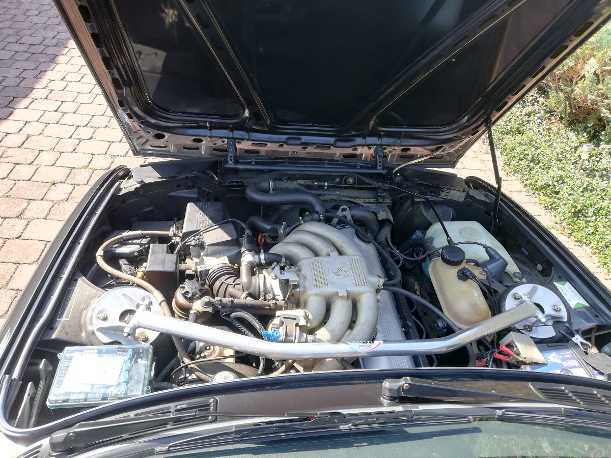

BMW e30 Fan Geschrieben: 10. Juni 2025 #26 Meldung Teilen Geschrieben: 10. Juni 2025 (bearbeitet) hi ich habe die alte Matte kpl. entfernt, die Haube von innen poliert alles super, die orig, BMW Matte liegt im Keller kommt ganz sicher nichts mehr dran Die klebereste sauber kpl.zu entfernen war kein SPAß Bearbeitet: 10. Juni 2025 von BMW e30 Fan Zitieren Link zu diesem Kommentar https://e30-talk.com/topic/210766-d%C3%A4mmmatte-an-der-motorhaube-erneuern/page/2/#findComment-1845764 Auf anderen Seiten teilen Weitere Optionen zum teilen...

BMW e30 Fan Geschrieben: 10. Juni 2025 #30 Meldung Teilen Geschrieben: 10. Juni 2025 (bearbeitet) Verdünnung, Bremsenreiniger, Kleberentferner, alles so gut wie möglich mehrmals aufgetragen abgewischt und mit einen Plastikspachtel entfernt, dann immer wieder mit Politur hart mittel weich Finish poliert, aber das war wirklich ein hartes Stück Arbeit, ohne den Lack zu zerstören, darum kommt nichts mehr dran. Am Ende sieht es wirklich top aus.. Fallt mir gerade ein da gibs es doch einen Akkubohrer Aufsatz der extra für Kleberste entfernt, den hatte ich leider nicht würde ich aber mindestens mal ausprobieren Bearbeitet: 10. Juni 2025 von BMW e30 Fan Zitieren Link zu diesem Kommentar https://e30-talk.com/topic/210766-d%C3%A4mmmatte-an-der-motorhaube-erneuern/page/2/#findComment-1845776 Auf anderen Seiten teilen Weitere Optionen zum teilen...
