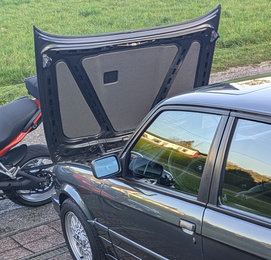

BMW_Classic Geschrieben: 28. Februar #6 Meldung Teilen Geschrieben: 28. Februar Ich möchte das Thema aufgreifen, weil meine Motorhaubendämmung erneuert werden muss. Die Alte ist samt ihrer Verklebung restlos runter, jetzt braucht es nur Ersatz, den es "von bis" gibt. Kann jemand aus dem Zubehör etwas, was der originalen, planen Optik (es gibt auch strukturierte Matten) nahe kommt, empfehlen (Gearworks? Oldtimerersatzteile24? ...?) ? Bei den eklatenten Preisunterschieden zu BMW finde ich die Zubehörlösung gut und preiswert. Zitieren Link zu diesem Kommentar Auf anderen Seiten teilen Weitere Optionen zum teilen...
Limofreak Geschrieben: 28. Februar #7 Meldung Teilen Geschrieben: 28. Februar Wenn du es selbst zurecht schneiden willst, dann kannst du mal nach Armaflex googlen, das wird u.a. im Camper Ausbau genutzt, aber auch bei Heizungsinstallationen zur Isolierung. Zitieren SUCHE - AC Schnitzer Alu-Schaltknauf Danke an den Talk - AC Schnitzer Außenspiegel - AC Schnitzer Seitenschweller - AC Schnitzer Heckemblem S3 original - AC Schnitzer Seitendekor (oder die genauen Maße zur Nachfertigung) Danke an den Talk - Doorboards (Jehnert / MB Quart oder guten Nachbau) Link zu diesem Kommentar Auf anderen Seiten teilen Weitere Optionen zum teilen...
BMW_Classic Geschrieben: 28. Februar #8 Meldung Teilen Geschrieben: 28. Februar am vor 1 Stunde schrieb Limofreak: Wenn du es selbst zurecht schneiden willst, dann kannst du mal nach Armaflex googlen, das wird u.a. im Camper Ausbau genutzt, aber auch bei Heizungsinstallationen zur Isolierung. Scheint gutes Zeug zu sein, aber das sauber zuzuschneiden. Ich kann ja vieles, aber das traue ich mir nicht wirklich zu. Zitieren Link zu diesem Kommentar Auf anderen Seiten teilen Weitere Optionen zum teilen...
MartinE30 Geschrieben: 28. Februar #9 Meldung Teilen Geschrieben: 28. Februar Ja, ich würde mich da auch nur mit vorgefertigten bzw. bereits zugeschnittenen Sachen ran trauen. Bei Walloth Nesch gibts die Repro-Eta/TD Dämm-Matten nicht mehr, oder? Zitieren Link zu diesem Kommentar Auf anderen Seiten teilen Weitere Optionen zum teilen...
BMW_Classic Geschrieben: 28. Februar #10 Meldung Teilen Geschrieben: 28. Februar (bearbeitet) am vor 2 Stunden schrieb MartinE30: Ja, ich würde mich da auch nur mit vorgefertigten bzw. bereits zugeschnittenen Sachen ran trauen. Bei Walloth Nesch gibts die Repro-Eta/TD Dämm-Matten nicht mehr, oder? Dürfte, wenn es sie denn gibt, ähnlich passen wie das Original, welches aufgrund der hohen Aufbauhöhe der Ansaugbrücke des M40 daran schleift. Hatte ich bei meinem ersten E30, dem 316i, verbaut. Optisch sieht das gut aus, aber passt leider nicht so richtig gut. Ich denke das wäre eine Alternative: klick. Das ist diese "Strukturierte", die mir persönlich nicht gefällt: klick. Ich wage zu bezweifeln, dass das Original BMW Teil eine bedeutend bessere Qualität hat und sich der Aufpreis hier rechnet. Bearbeitet: 28. Februar von BMW_Classic Zitieren Link zu diesem Kommentar Auf anderen Seiten teilen Weitere Optionen zum teilen...

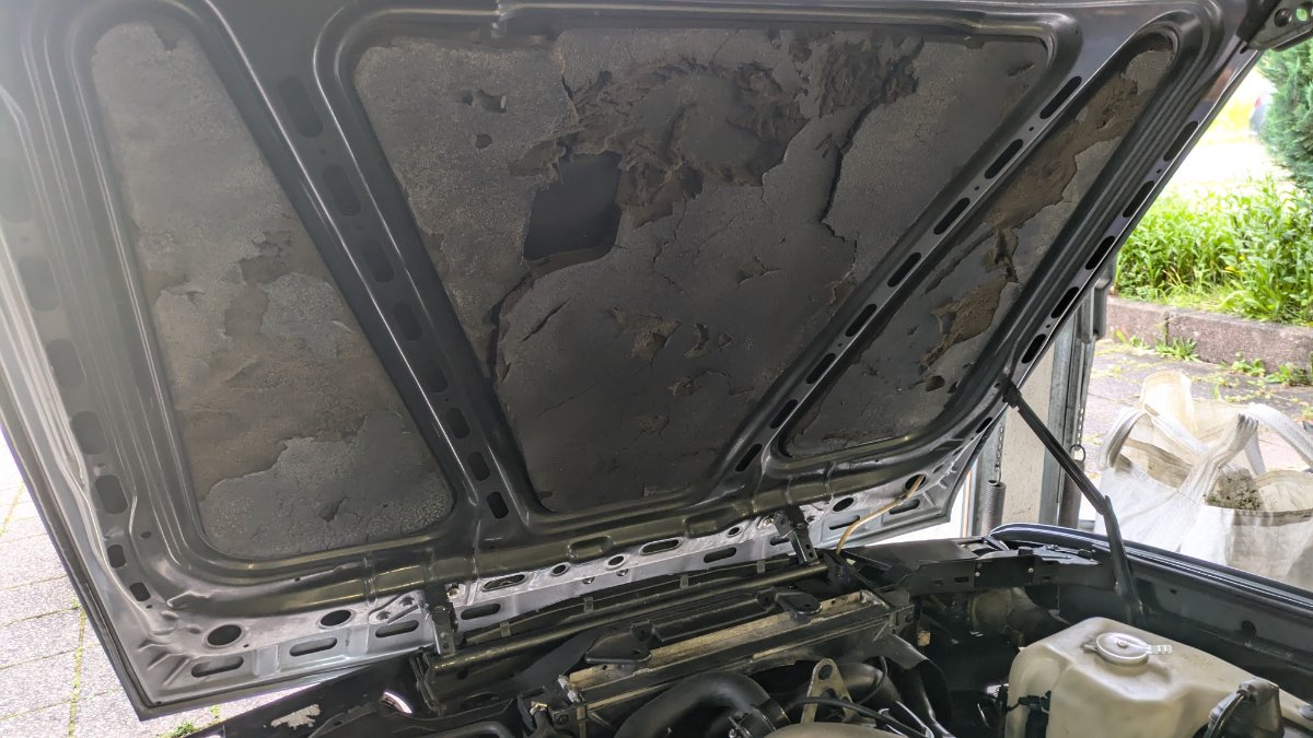

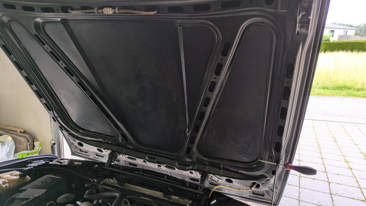

MartinE30 Geschrieben: 9. Juni #18 Meldung Teilen Geschrieben: 9. Juni (bearbeitet) Nachdem beim Auto die Dämm-Matte immer krümeliger wurde, hab ich die jetzt entfernt. Irgendwo im Forum gabs ein Bild, wo einer nen Staubsauger hingehalten hat (ich finde es gerade nicht, der Lob für die Idee gebührt aber demjenigen, der das eingestellt hat). Also habe ich den "Dreck"-Staubsauger des Haushalts, also der Trocken-Nasssauger, der für alles seltsame verwendet wird, genommen (blankes Rohr ohne irgendeinen Aufsatz genommen, also größter Durchmesser) und siehe da, der Schaumstoff konnte sich nach 39 Jahre wie Watte absaugen lassen (Großen Pappkarton oder was zum Abdecken des Motorraums muss dennoch sein! Evtl. klappt das bei jüngeren Autos nicht so gut), Das gröbste, also der aufgeschäumte Teil, ging damit sehr schnell weg, Am Ende waren natürlich noch die bekannten Kleberreste da. Hier wollte ich mit Isopropanol ran gehen, was auch z.T. die Sache etwas abbekommen hat, aber irgendwie wurde dadurch m.M.n. der Kleber wieder kurzzeitig klebrig, Kurzum, abbekommen habe ich es damit nicht. Da ich keine neuen Klebematten zu Hause liegen hatte, habe ich die im Fundus vorhandene eta/td Matte verwendet. Ohne Dämmung drunter wird es schon den Gaszug nicht behindern, ggf. mache ich noch ein klebbares Klettband auf die Haubeninnenseite und klebe damit die Matte punktuell an der Stelle, wo der Drosselklappenzug ist, fest. (dann hat es die Höhe, Die Matte kommt eigentlich nur durchs leichte "Durchhängen" im geschlossenen Zustand in die Nähe). War erstaunt, dass die Matte tatsächlich hörbar besser dämmt, als das alte, geklebte Zeug. Und montiert ist die Matte ruck zuck. Optisch gefällt mir die Matte auch besser. Werde ich mir, wenn es bei Auto 1 sich bewährt, dann bei Walloth-Nesch für Auto 2 dann auch kaufen. Denn dort ist Matte auch 39 Jahre alt und langsam mürbe. Nachtrag: Wenn es einen wirklich guten Kleberentferner gibt, der auch mit dem hartnäckigen Haubenzeug zurecht kommt, dann bitte noch einmal ganz konkret empfehlen, dann geh ich da bei Gelegenheit nochmal ran. Waschbenzin habe ich an einer Stelle auch ausprobiert, das hat den 39 Jahre alten Kleber nicht groß beeindruckt. Bearbeitet: 9. Juni von MartinE30 Zitieren Link zu diesem Kommentar Auf anderen Seiten teilen Weitere Optionen zum teilen...
Black Hurricane Geschrieben: 9. Juni #19 Meldung Teilen Geschrieben: 9. Juni Thema Klebereste: Ein Bekannter hat auch mal die Dämmung wegemacht und er meinte er hat die ganzen Reste mit einem Topfreiniger wegbekommen. Ich glaube er meinte diese Metallknäul Dinger. Ich hab allerdings nur das Resultat gesehen und seine Innenseite war dann sehr schön sauber und glänzend. Ich hab das allerdings noch nie selbst ausprobiert auch weil ich immer zu viel Schiss hatte damit was zu zerkratzen... Zitieren Link zu diesem Kommentar Auf anderen Seiten teilen Weitere Optionen zum teilen...
Minime Geschrieben: 10. Juni #20 Meldung Teilen Geschrieben: 10. Juni Bevor es letztes Jahr zum Lacker ging, habe ich mich auch durchgerungen die Matte zu erneuern, die Haube war ohnehin ausgebaut. Nachdem ich die groben Fetzen entfernt hatte, habe ich die Fläche großzügig mit einem Anti Aufkleber Mittel aus dem Baumarkt besprüht, ein paar Minuten einwirken lassen und anschließend mit einem Teigschaber (der rechteckige aus dem Set - Zenker 43918) bearbeitet. Der Kunststoff war genügend weich, so dass der Lack nicht beschädigt wurde. Am Ende war es zwar nicht klinisch rein, meine Motivation hat nicht mehr hergegeben, aber die Matte von Partworks hält ohne Probleme. Zitieren Link zu diesem Kommentar Auf anderen Seiten teilen Weitere Optionen zum teilen...

MartinE30 Geschrieben: 10. Juni #24 Meldung Teilen Geschrieben: 10. Juni Die quick & dirty - Methode habe ich oben beschrieben: Industriesauger nehmen, alten, mürbe gewordenen Schaumstoff absaugen (15 Minuten?), und dann die neue Matte einfach über die Klebereste, die noch erstaunlich klebrig waren, drüber kleben. Zitieren Link zu diesem Kommentar Auf anderen Seiten teilen Weitere Optionen zum teilen...
Georg Geschrieben: 10. Juni #25 Meldung Teilen Geschrieben: 10. Juni Das Problem dabei ist, dass solche Klebereste zwar erstaunlich klebrig sind, aber eben nicht mehr kleben sondern nachgeben wenn man da wieder was drauf klebt und auch keine Grundlage für einen Klebstoff der Gegenseite bieten. Deswegen bin ich da recht misstrauisch und schau zu, dass ich das zur not mit Verdünnung zumindest großflächig und an den Rändern entfernen kann. Zitieren Auch ich gehe mit der Zeit und fahre E-Autos: E30, E31 und E46! Mein E30 Cabrio ist hier zu sehen und der ganz offene Klassiker hier Und wenns mal Probleme mit anderen BMWs außer dem E30 gibt kann man ja hier mal fragen. Link zu diesem Kommentar Auf anderen Seiten teilen Weitere Optionen zum teilen...
