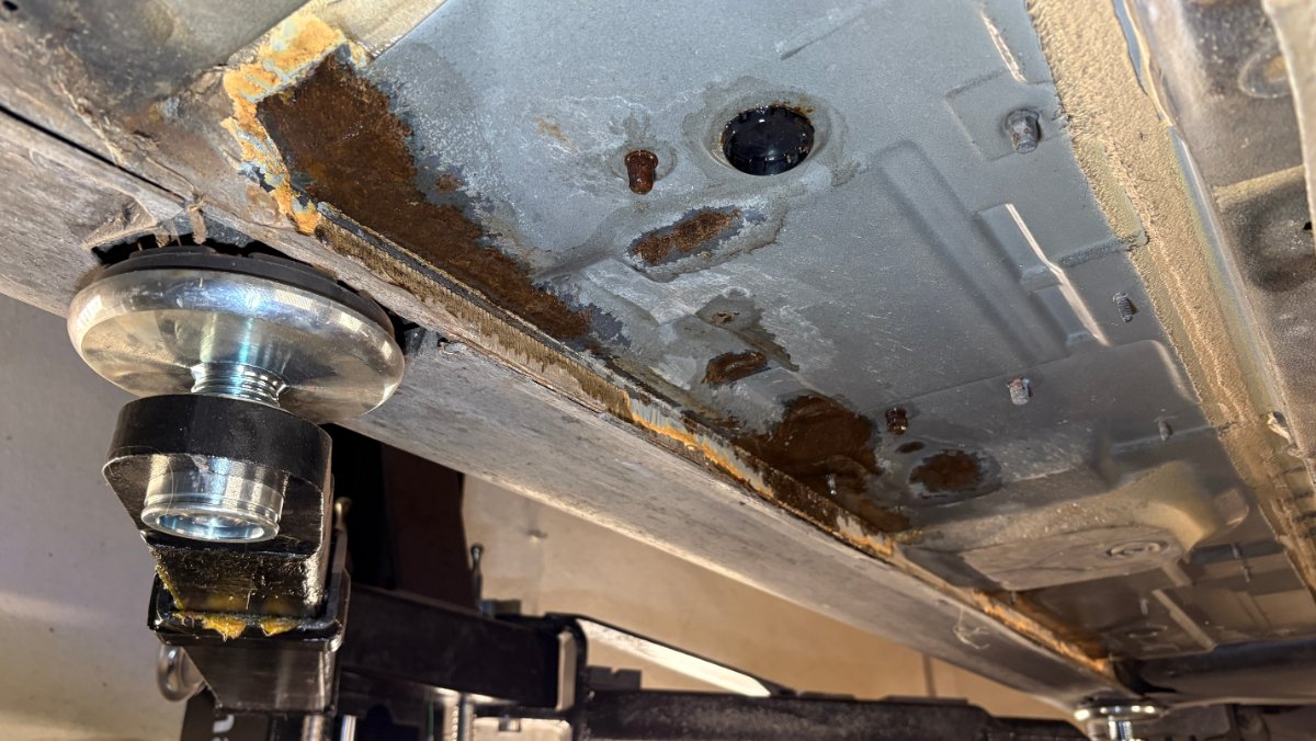

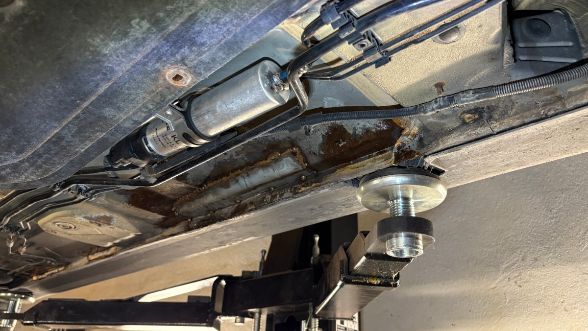

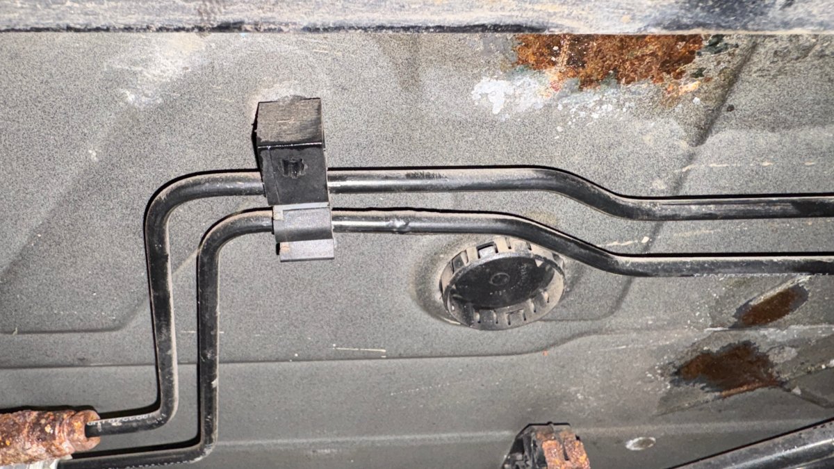

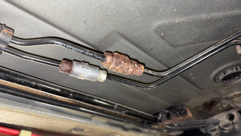

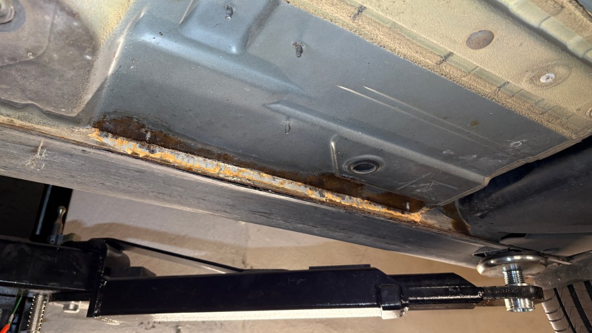

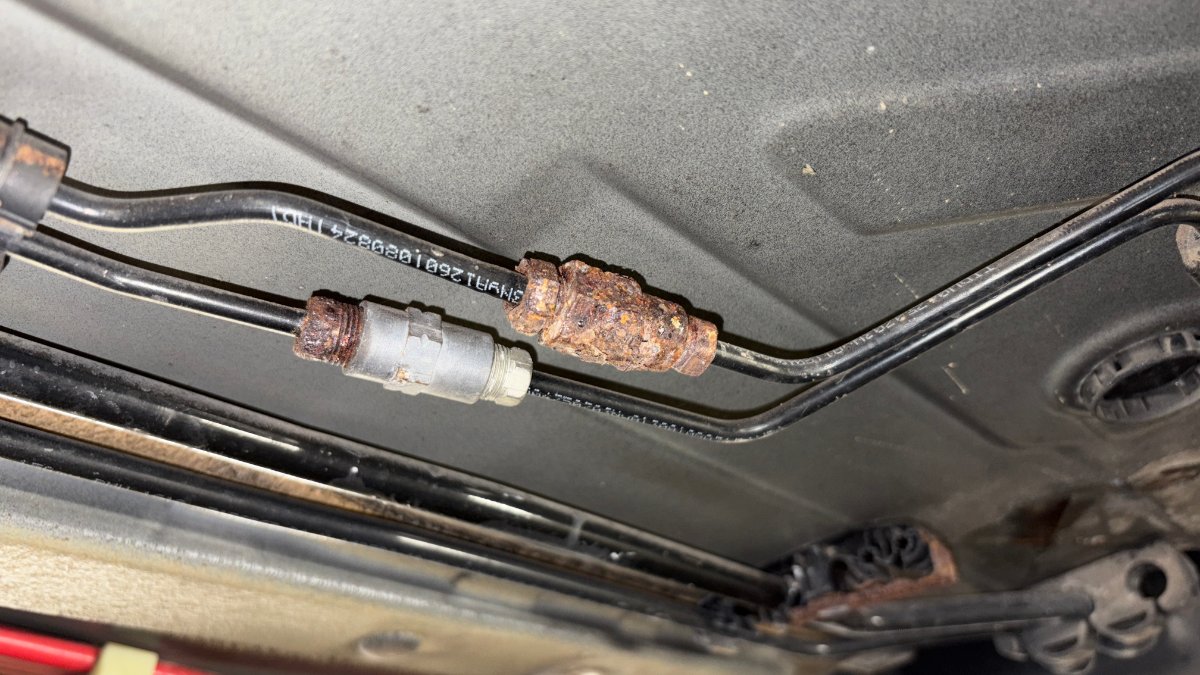

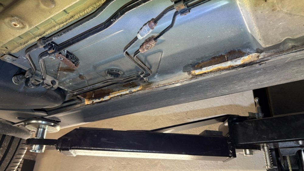

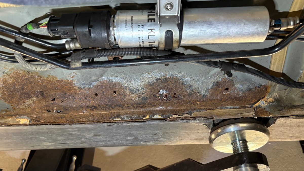

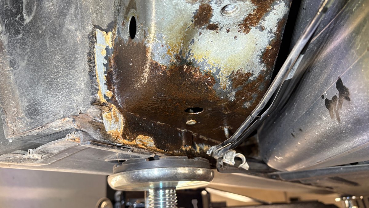

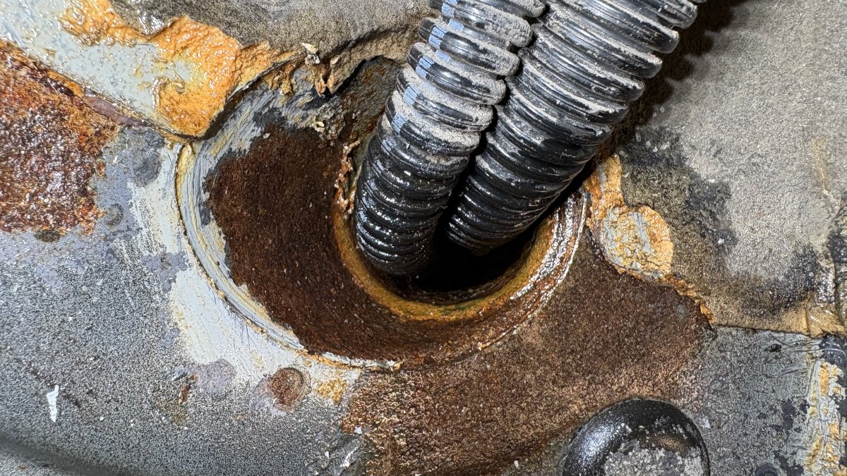

Beliebter Beitrag GearX Geschrieben: 14. September 2025 Autor Beliebter Beitrag #62 Meldung Teilen Geschrieben: 14. September 2025 Neuigkeiten von der Front - jedoch keine Positiven. Nach dem Kauf letztes Jahr hab ich ja erstmal alle Filter und Flüssigkeiten getauscht. Angeblich wäre ja vor kurzem ein Kundendienst gemacht worden, jedoch war der Kraftstofffilter zum Beispiel von 2018 und das Motoröl dick und schwarz. Wurde also nur zurückgesetzt. Aber ich hab das Auto ja gekauft, weil das Getriebe noch gut war und nicht weil der Service neu war Lange Rede - gar kein Sinn. Ich hab beim Austausch des Kraftstofffilters natürlich den Unterboden kontrolliert und bemerkt, dass das Bodenblech gar nicht so toll ausschaut und hab gebetet, dass da noch nix durch is. Heut hab ich mich mal um das Bodenblech von der Spritzwand bis zum Tank gekümmert- Und natürlich, ist das Bodenblech durch! Eigentlich hatte ich mir geschworen, dass am daily nicht geschweißt wird. Ich will ja nicht so wie der Kollege aus Niederbayern werden, der seinen E39 in den Neuwagenzustand versetzt und das ganz nebenbei Aber bei der Gewichtsoptimierung wird das nicht anders gehen. Also hab ich abwechselnd mit dem Nadelentroster Stück für Stück das Bodenblech penetriert und um dem Kompressor eine Verschnaufpause zu gönnen, das rostige Blech ausgetrennt, nachgebogen und reingebraten. Ja, das schaut schei*e aus, ist mir an der Stelle aber egal. Sieht niemand und muss dem Zweck dienen Die weiteren Stellen... Das glänzt alles so, weil da schon ordentlich Owatrol drauf ist. Das darf jetzt trocknen. Dann wird mit Brantho gepinselt und alles wieder zusammengebaut bis zum nächsten Wochenende. Außer dem Blech sind natürlich auch die Bremsleitungen schlecht. Irgendwann die kommenden Wochen sollte dann mal die Hinterachse raus um das Bodenblech im hinteren Bereich zu behandeln. Das mach ich aber erst, wenn der Pferdeumzug durch ist und ich das Auto mal 2 Wochen definitiv nicht brauche. In dem hinteren Bereich ist auch keine Durchrostung zu erwarten. Die schlimmste Stelle hab ich also schon. Und mit dem Nadelentroster funktioniert das auch ziemlich geil muss ich sagen. Nur der Kompressor hat da Förderprobleme Zitieren greets Alex. Dieser Beitrag kann Spuren von Erdnüssen, Sarkasmus und oder Ironie enthalten M62B44 Touring "Gustl" Link zu diesem Kommentar https://e30-talk.com/topic/210715-die-sache-mit-dem-f%C3%BCnfer/page/3/#findComment-1852547 Auf anderen Seiten teilen Weitere Optionen zum teilen...
hobbyschrauba Geschrieben: 14. September 2025 #63 Meldung Teilen Geschrieben: 14. September 2025 Der Unterboden sieht ja nicht schön aus! Ich hab auch nen E61, von 2005, also schon einiges auf dem Buckel. Da musst ich bis jetzt nur ran weil die Bremsleitungen gegammelt haben, der Teil welcher neben der Abgasanlage der Standheizung entlang läuft, das ist auch so eine der vielen Krankheiten. Aber in den letzen 12 Jahren sollte ich jetzt wirklich alles durchrepariert haben :) Zitieren Link zu diesem Kommentar https://e30-talk.com/topic/210715-die-sache-mit-dem-f%C3%BCnfer/page/3/#findComment-1852559 Auf anderen Seiten teilen Weitere Optionen zum teilen...

GearX Geschrieben: 15. September 2025 Autor #65 Meldung Teilen Geschrieben: 15. September 2025 Die eine Bremsleitung war jetzt keine richtige Überraschung, wenn ich ehrlich bin. Da hab ich vor 5-6 Jahren schon Mal bei einem damaligen Kumpel genau diese Leitung gestückelt instandgesetzt. Aber das Loch beim Kraftstofffilter war doch etwas seltsam. Bin auch gespannt, wie das weitergeht mit den hinteren Radhäusern und dem hinteren Unterboden. Bilder werden auf alle Fälle folgen! Ich würde die ganze Thematik eigentlich gar nicht angehen, weil die Autos in meinen Augen aktuell den Tiefpunkt ihres Wertes erreicht haben und die ja auch diverse Eigenleben bezüglich der Elektronik entwickeln können. ABER das Auto hat so gut wie keine Ausstattung die teuer is wenn sie kaputtgeht und es war die letzten 20.000km entgegen meiner Erwartungen einfach nichts. Keine Fehlermeldung, keine CC-Meldung, kein Ölverbrauch und kein Ölverlust. Daher hab ich meinen Grundsatz mit dem Schweißen am Alltagsauto erstmal über Bord geworfen und werd den weiter herrichten. Der E61 ist, um es mit den Worten von Rittersport zu sagen: Quadratisch, Praktisch, Gut Zitieren greets Alex. Dieser Beitrag kann Spuren von Erdnüssen, Sarkasmus und oder Ironie enthalten M62B44 Touring "Gustl" Link zu diesem Kommentar https://e30-talk.com/topic/210715-die-sache-mit-dem-f%C3%BCnfer/page/3/#findComment-1852576 Auf anderen Seiten teilen Weitere Optionen zum teilen...

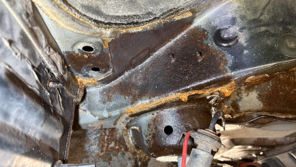

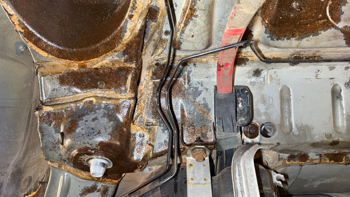

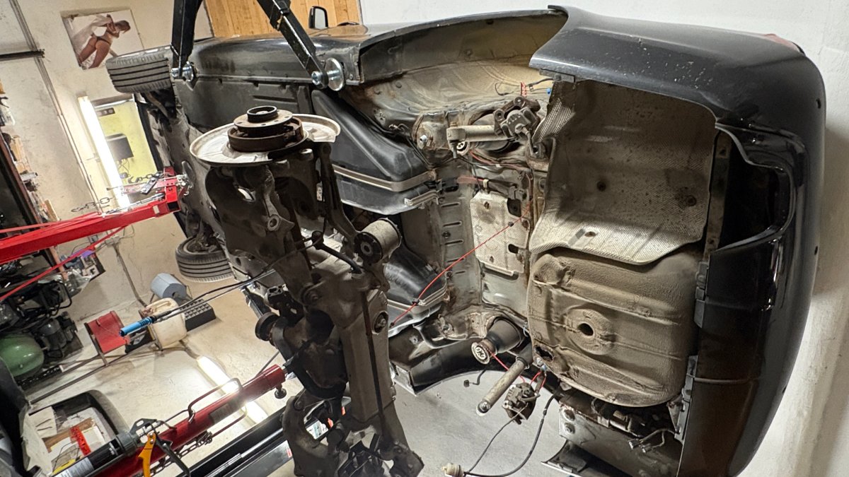

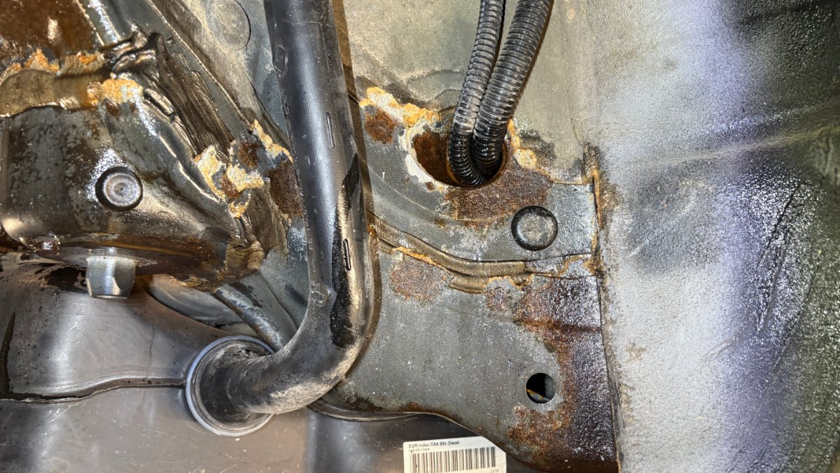

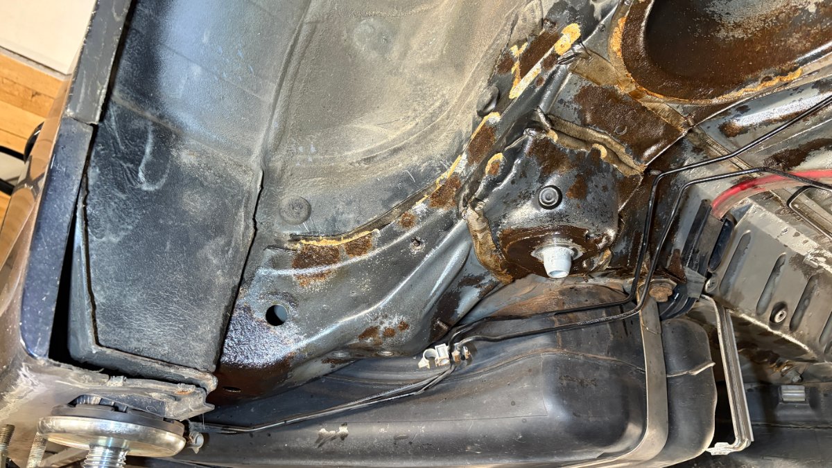

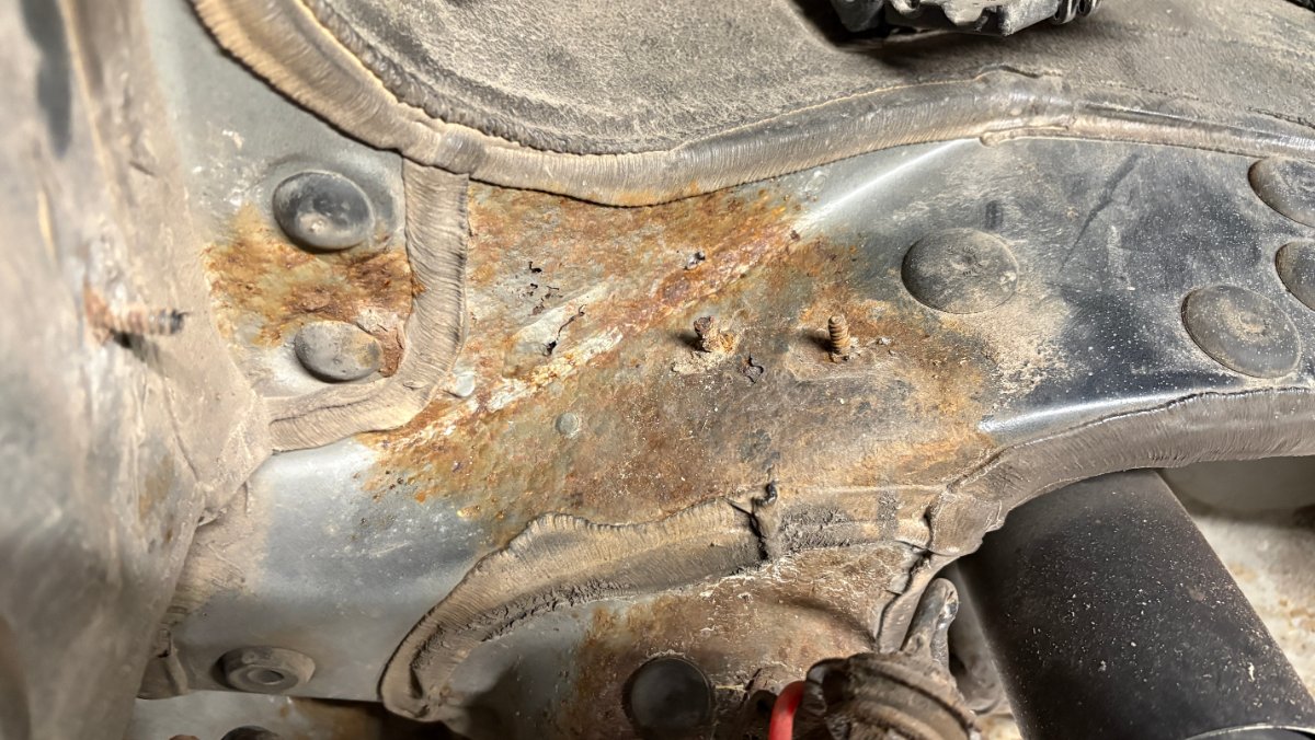

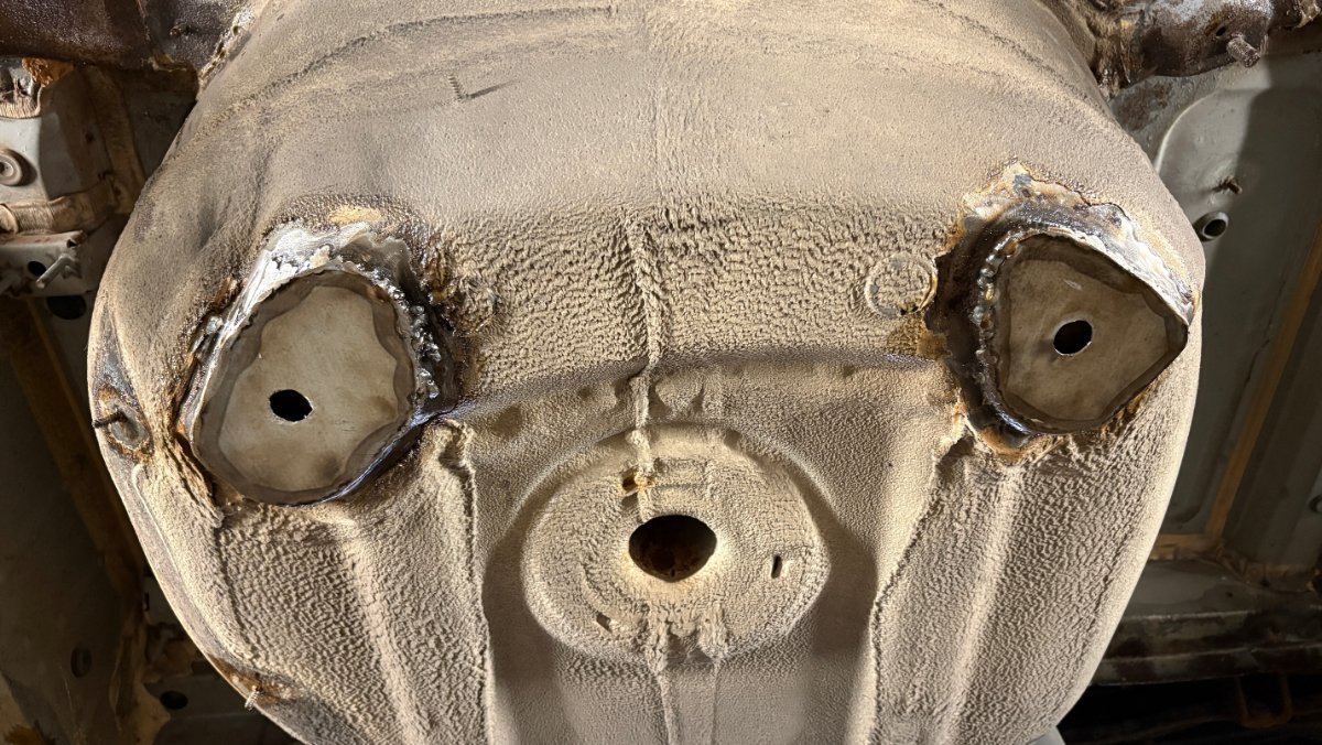

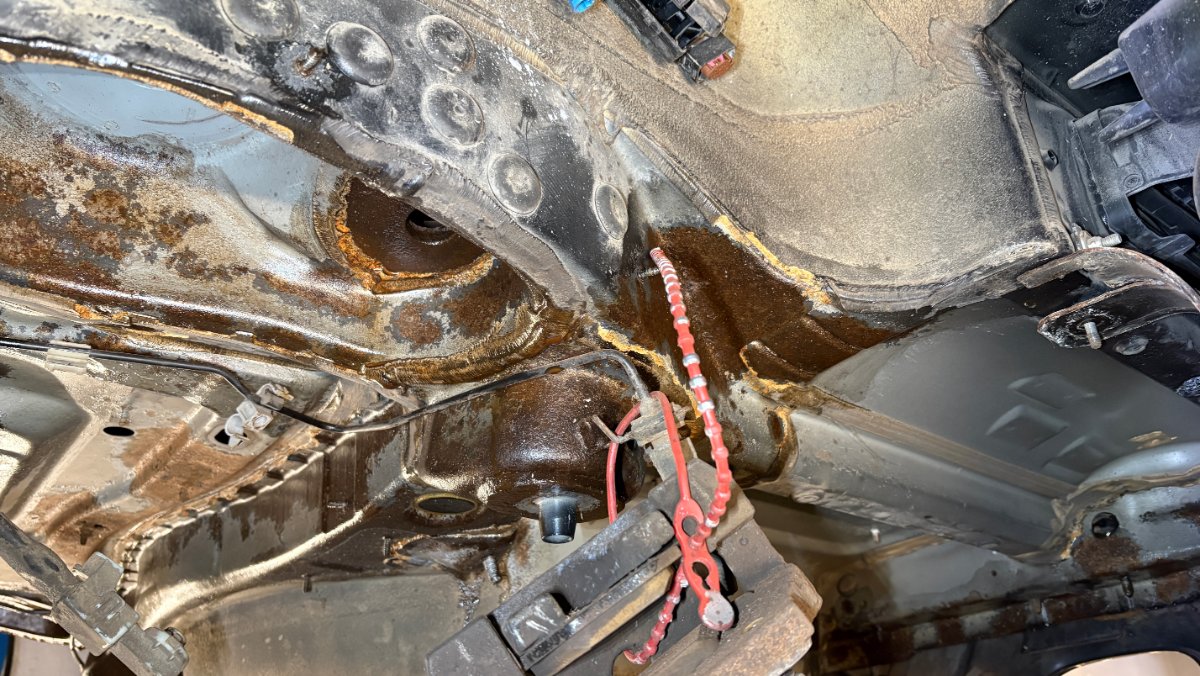

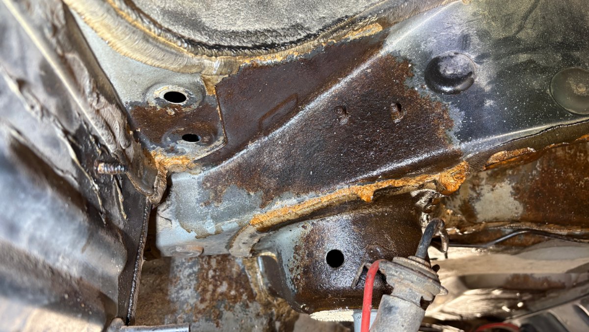

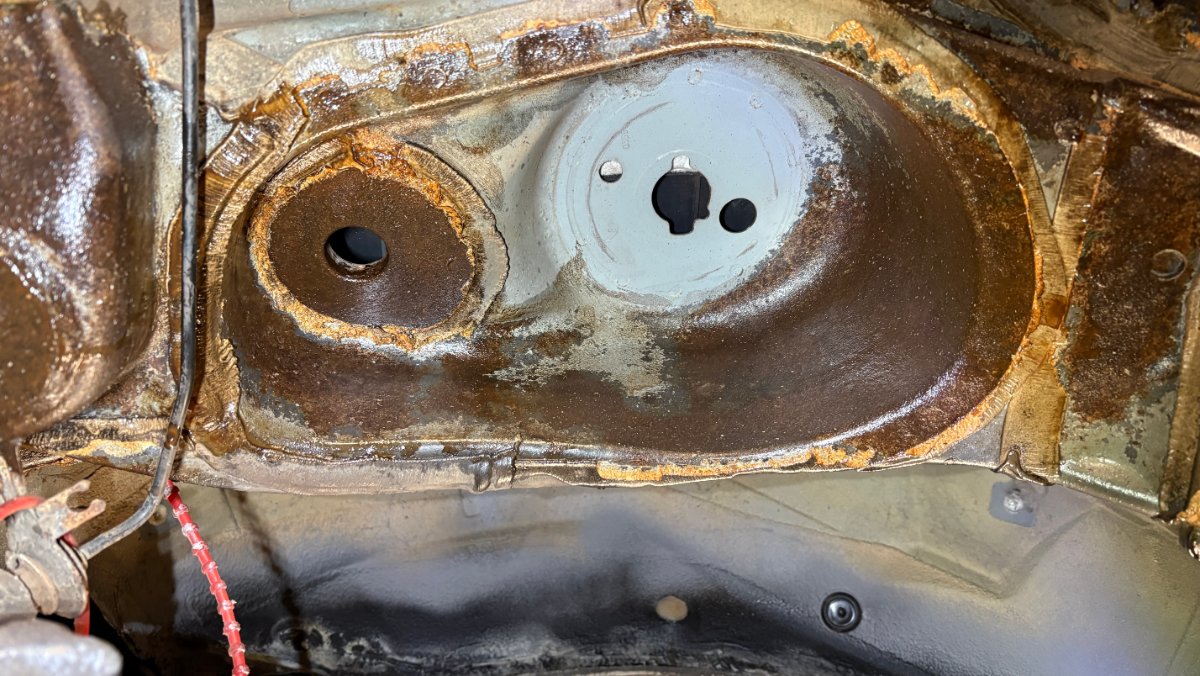

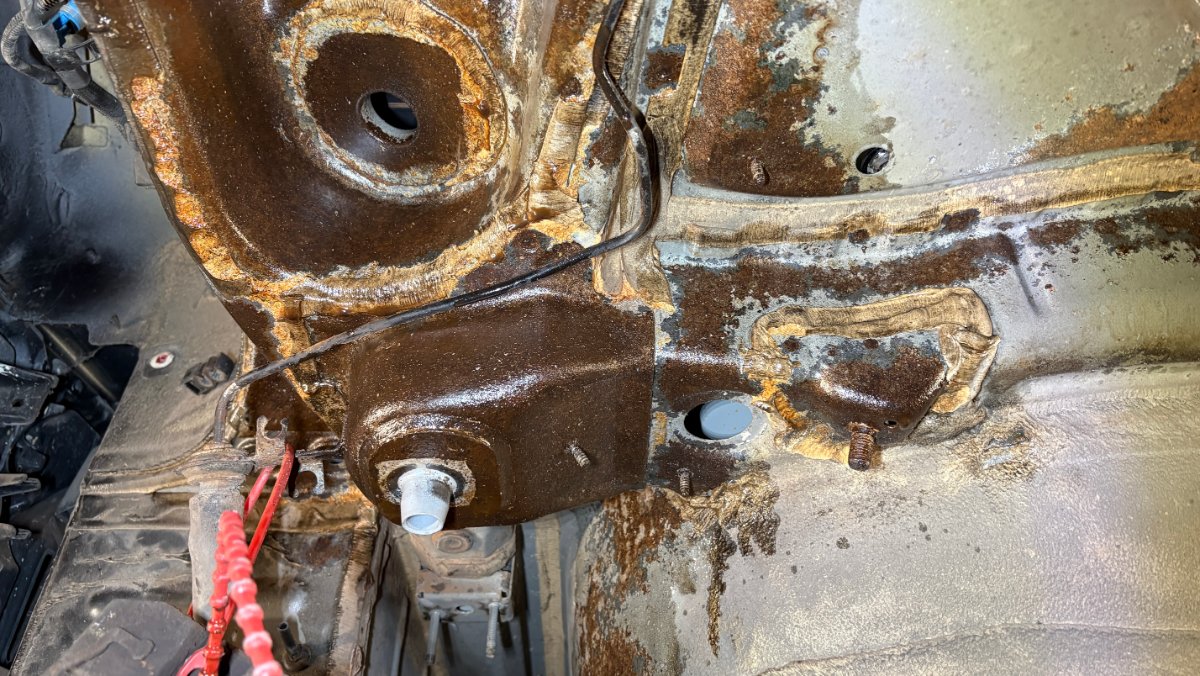

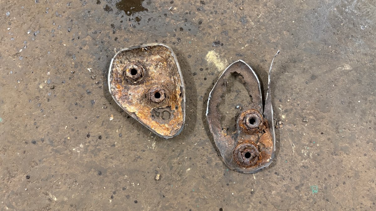

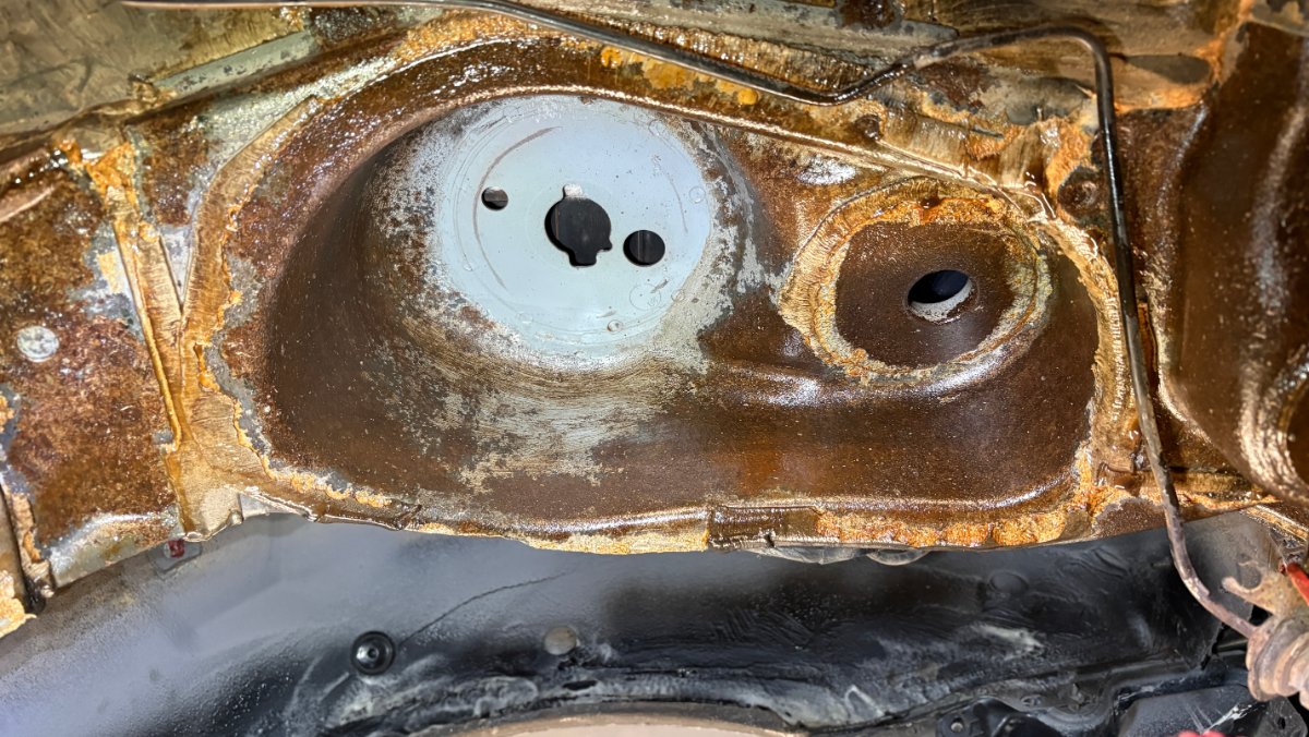

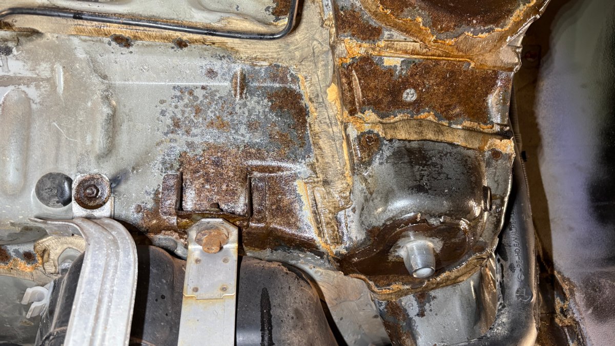

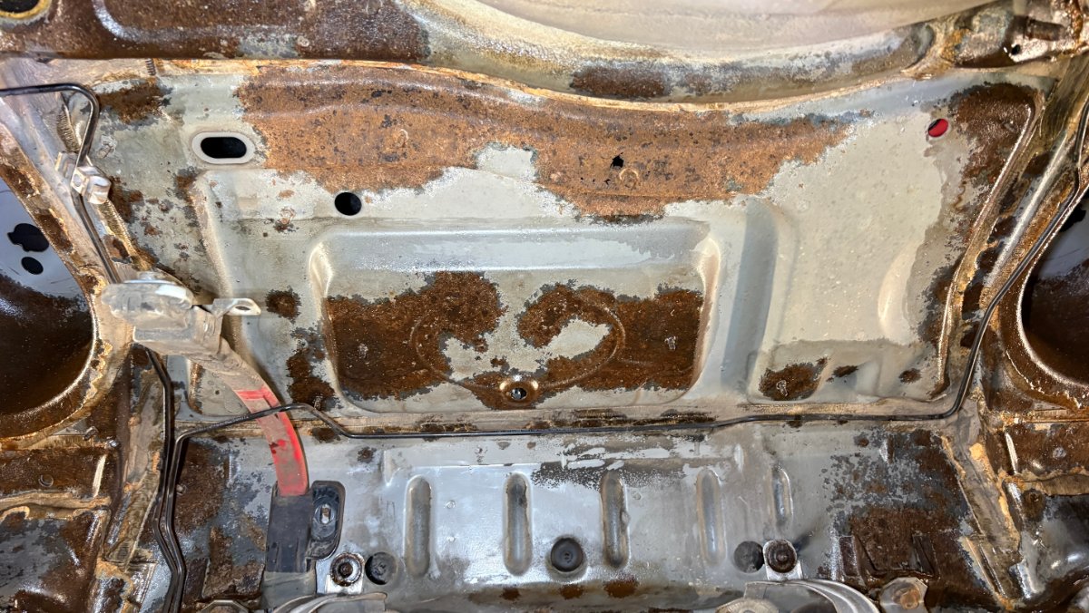

Beliebter Beitrag GearX Geschrieben: 5. Oktober 2025 Autor Beliebter Beitrag #73 Meldung Teilen Geschrieben: 5. Oktober 2025 (bearbeitet) Wie angedroht kommt jetzt ein Bilderspam zum Kofferboden. Also einmal Achse raus. Das geht super. Abgestützt ist das Auto am Vorderachsträger mit Hilfe des Motorkrans. Ich weiß zwar nicht, ob es tatsächlich kippen würde aber ich bin auch nicht besonders scharf drauf, es rauszufinden So schaut der Mist aus... Und so schauts aus nach einer Nadelentrosterorgie und mit noch frischen Owatrol. Sobald das trocken ist, werd ich auch dort Brantho draufklatschen und abschließend eine Schicht durchsichtiges Wachs. So kann man früh reagieren, wenn der Gammel wieder losgeht. Die weiteren Stellen von links nach rechts... Die beiden Stellen an der Reserveradmulde hab ich heute noch geschafft. Der Teil wo das Batteriekabel durchgeschleift wird und noch unbehandelt ist, kommt dann nächstes Wochenende dran. Mir ist das Blech ausgegangen Die Stellen an der Reserveradmulde sind auch richtig überflüssig. Keine Ahnung wieso man da ein Loch lässt, oder die Gewinde nicht verschließt, oder nicht einfach ordentlich Hohlraumkonserviert, aber nach fast 18 Jahren is da sehr gut der Gammel drin in der Doppelung. Das Loch, dass ich da gelassen hab, wird noch verschlossen, sobald auch dort das Owatrol getrocknet ist und zusätzlich Hohlraumkonservierung gewütet hat! Und ja die Schweißnaht schaut teilweise nicht so schön aus. Das Außenblech war schon ziemlich geschwächt. Da wo das Blech noch dick genug war, hat das Stahlwerk echt gute Arbeit geleistet. Der Nadelentroster hat auch gut gearbeitet. Dieses Wochenende dürften es 12-14h gewesen sein. Ich vibriere jetzt auch... Natürlich kommt es, wie es kommen muss. Ich hab heute noch entdeckt, dass die Luftbälge bereits Gewebe zeigen. Also kommen die gleich mit Neu. Auch mit neu kommen beide Stoßdämpfer hinten mit Montagematerial. Der linke Dämpfer war bereits undicht und im April ist TÜV fällig, da sollte das Auto gut dastehen. Richtig frech find ich, dass seitens BMW eigentlich abgesehen von Serviceteilen quasi nichts mehr lieferbar ist zum E61. Keine Schaumstoffkerne für die Sitze, nur noch 1 Frontscheibe, keine Hitzeschutzbleche mehr, etc pp... Bearbeitet: 5. Oktober 2025 von GearX Zitieren greets Alex. Dieser Beitrag kann Spuren von Erdnüssen, Sarkasmus und oder Ironie enthalten M62B44 Touring "Gustl" Link zu diesem Kommentar https://e30-talk.com/topic/210715-die-sache-mit-dem-f%C3%BCnfer/page/3/#findComment-1853862 Auf anderen Seiten teilen Weitere Optionen zum teilen...
Scheineiliger Geschrieben: 6. Oktober 2025 #74 Meldung Teilen Geschrieben: 6. Oktober 2025 Wie viel hat der gelaufen? Da muss ja länger nichts mehr gereinigt worden sein, oder ein Wies'n Auto… Muss mal schauen wie das bei anderen aussieht. (Ein Kamerad möchte so einen kaufen…) Zitieren Link zu diesem Kommentar https://e30-talk.com/topic/210715-die-sache-mit-dem-f%C3%BCnfer/page/3/#findComment-1853919 Auf anderen Seiten teilen Weitere Optionen zum teilen...
GearX Geschrieben: 6. Oktober 2025 Autor #75 Meldung Teilen Geschrieben: 6. Oktober 2025 Aktuell stehen 293.000 auf der Uhr und die sind auch soweit nachvollziehbar an Hand der HU Berichte. Das Problem wird wohl sein, dass es beim Vorbesitzer zuerst ein Wald- und Wiesenfahrzeug war und anschließend zum Hausbau missbraucht wurde. Pflege war da eher fehl am Platz. Das mach ich jetzt eben an den Bauteilen, die noch übrig sind Zitieren greets Alex. Dieser Beitrag kann Spuren von Erdnüssen, Sarkasmus und oder Ironie enthalten M62B44 Touring "Gustl" Link zu diesem Kommentar https://e30-talk.com/topic/210715-die-sache-mit-dem-f%C3%BCnfer/page/3/#findComment-1853920 Auf anderen Seiten teilen Weitere Optionen zum teilen...
