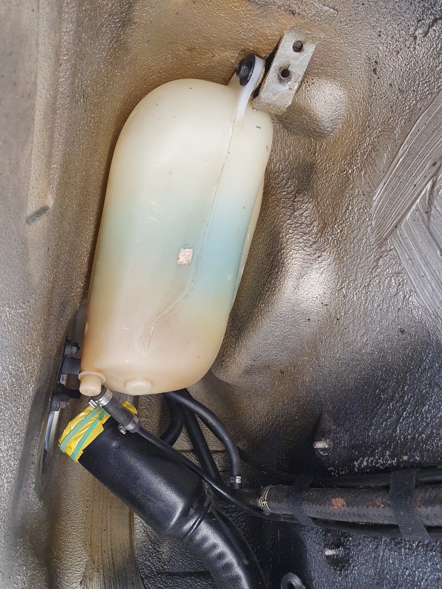

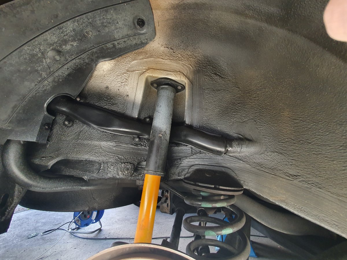

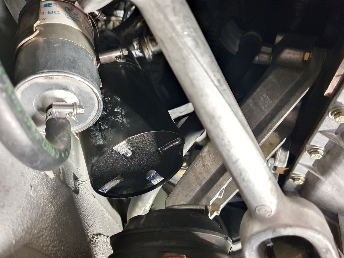

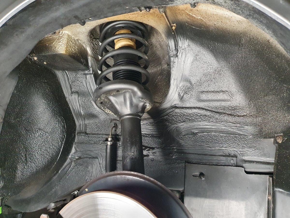

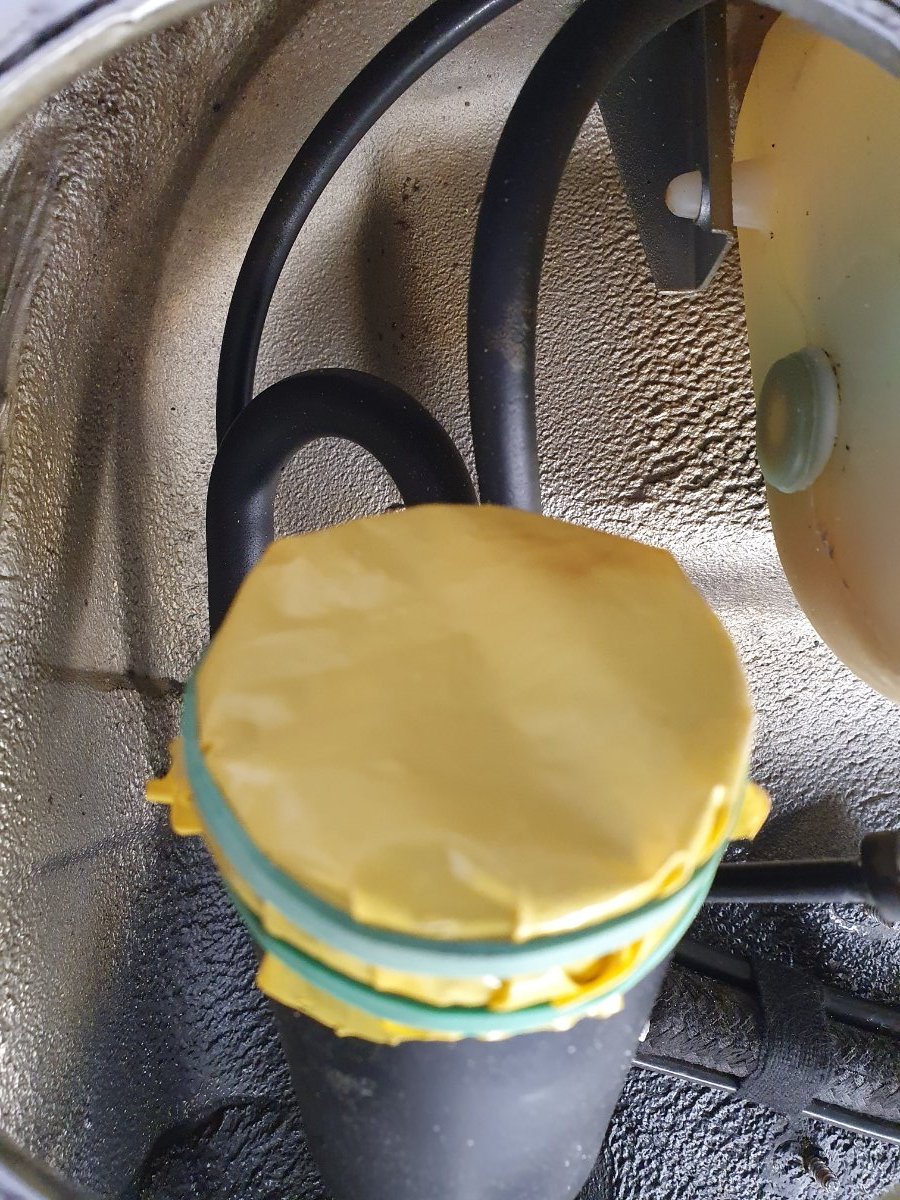

Beliebter Beitrag ernie52 Geschrieben: 23. Mai 2025 Autor Beliebter Beitrag #52 Meldung Teilen Geschrieben: 23. Mai 2025 (bearbeitet) Radhäuser wieder wie geschleckt. Hab die Abdeckung gestrahlt/neu lackiert und oben eingeklebt. Sollte die nächsten paar Jährchen halten.. Dann alles noch schön konserviert. Zusätzlich gabs einen neuen Schaumstoff für den Aktivkohlefilter. Sicher nicht notwendig aber halt einfach schön zum anschauen Bearbeitet: 23. Mai 2025 von ernie52 Zitieren Link zu diesem Kommentar https://e30-talk.com/topic/210366-318is-mit-parkschaden-wertfrage-2024/page/3/#findComment-1844236 Auf anderen Seiten teilen Weitere Optionen zum teilen...

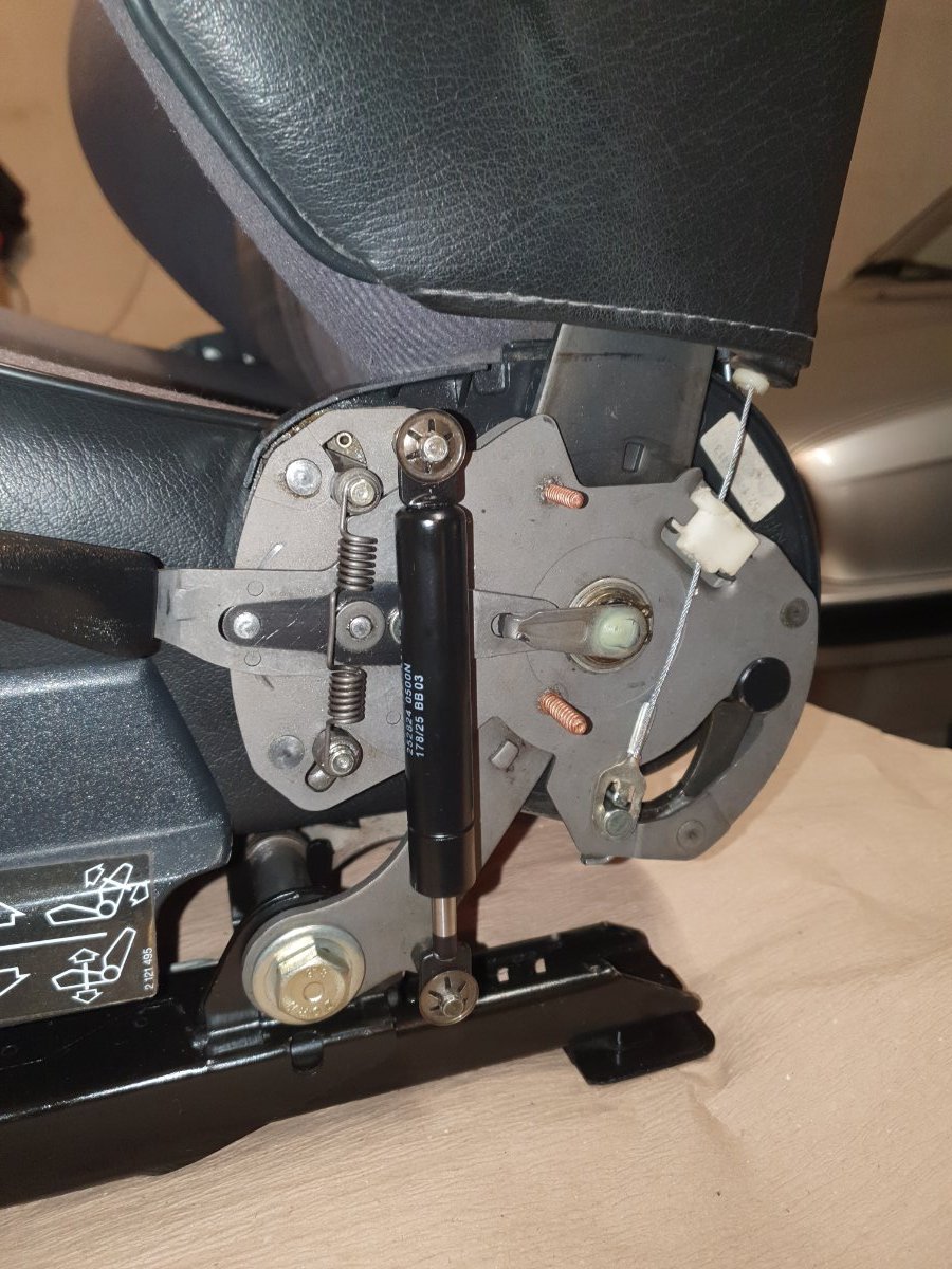

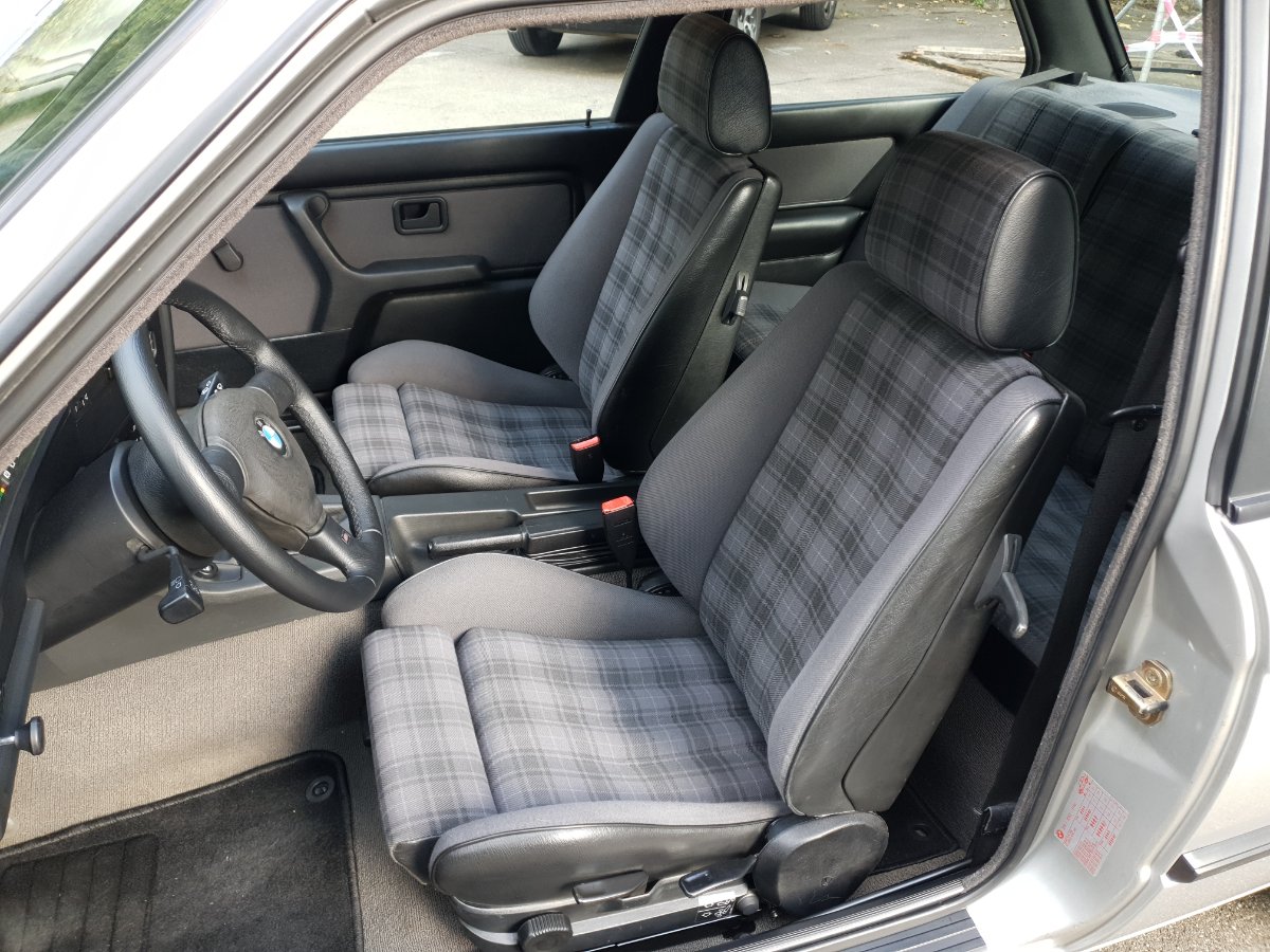

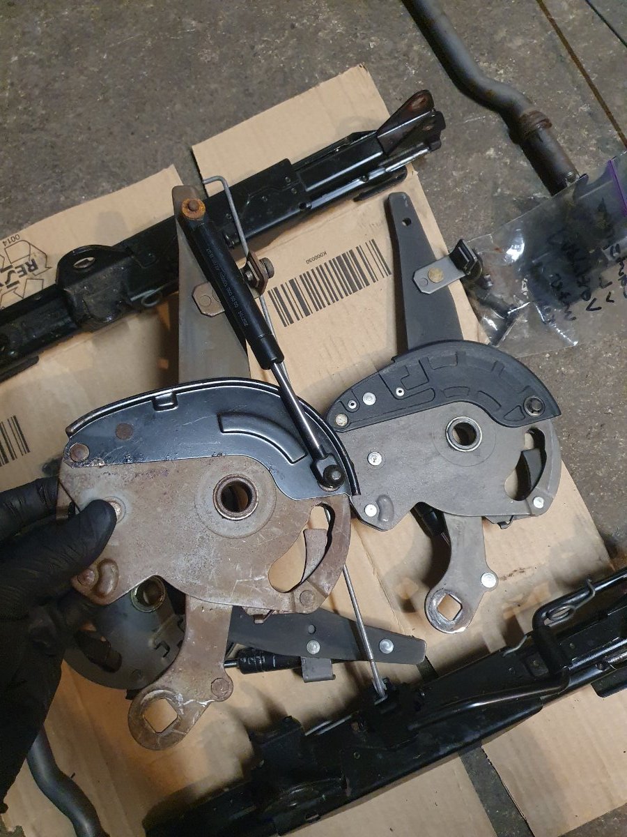

Beliebter Beitrag ernie52 Geschrieben: 29. September 2025 Autor Beliebter Beitrag #56 Meldung Teilen Geschrieben: 29. September 2025 Sommer schon wieder vorbei Dafür gabs neues Sportgestühl. Da war ich lange auf der Jagt, ihr wie wie es ist. Hatte dann am Ende aber Glück: Makellose Bezüge/Polsterei, dafür leichter Flugrost an den Beschlägen und der Schiene. Hab mich dann kurzerhand entschlossen, die ganze Technik von meinen Komfortsitzen zu übernehmen, die sind nämlich wie neu. Dazu neue Gasdruckfedern und alles schön geschmiert. Dabei auch entdeckt, dass es bei den Komfortsitzen nur eine Feder für die Lehnenverstellung gibt (600NM, anstelle von 2x 350NM). Dann musste unbedingt noch ein kleines Mtech2 Lenkrad her. Sauteuer halt. Der Plan wäre gewesen, mein Vorhandenes zu verkaufen und dafür ein Kleines zu ersteigern. Als ich dann die Fotos für das Inserat gemacht habe die Überraschung: Das Vorhandene IST ein kleines :). Alles nochmals gut gegangen! Zitieren Link zu diesem Kommentar https://e30-talk.com/topic/210366-318is-mit-parkschaden-wertfrage-2024/page/3/#findComment-1853525 Auf anderen Seiten teilen Weitere Optionen zum teilen...
MartinE30 Geschrieben: 29. September 2025 #57 Meldung Teilen Geschrieben: 29. September 2025 am vor 7 Minuten schrieb ernie52: Das Vorhandene IST ein kleines :). Das "große" gabs auch eigentlich nur für den e34 etc. und nicht für den e30 - aber was halt so in den Jahren alles in den e30 gewandert ist (wo das große sich auch verbauen lässt), lässt sich oft nur noch nachvollziehen, wenn man konkret nach Teile- und KBA Nummern schaut. Zitieren Link zu diesem Kommentar https://e30-talk.com/topic/210366-318is-mit-parkschaden-wertfrage-2024/page/3/#findComment-1853527 Auf anderen Seiten teilen Weitere Optionen zum teilen...

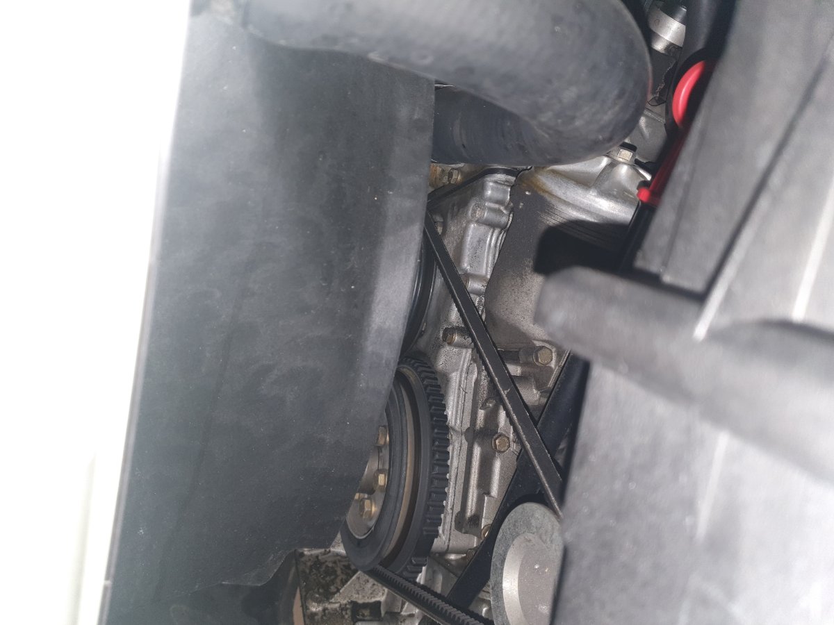

ernie52 Geschrieben: 1. November 2025 Autor #58 Meldung Teilen Geschrieben: 1. November 2025 Möchte eine Servo vom e36 nachrüsten. LG, Pumpe aus einem 318is inkl. Scheibe, Kreuzgelenk, etc. habe ich schon alles. Was mir noch Sorge bereitet ist die Zusatzriemenscheibe für die KW. Kann mir da jemand die korrekte Teilenr. oder ein Bild liefern? Ich weiss, ist wohl nicht mehr lieferbar, aber nützen würde es trotzdem. Hab im Forum zwar Beiträge gefunden, aber da wurde mit M40 oder e36 Teilen gearbeitet. Möchte möglichst Original. Bei mir siehts im Moment so aus Zitieren Link zu diesem Kommentar https://e30-talk.com/topic/210366-318is-mit-parkschaden-wertfrage-2024/page/3/#findComment-1855456 Auf anderen Seiten teilen Weitere Optionen zum teilen...

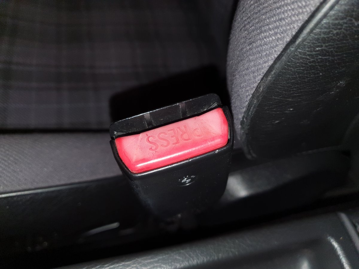

ernie52 Geschrieben: 31. Januar Autor #59 Meldung Teilen Geschrieben: 31. Januar (bearbeitet) Gibt es bewährte Möglichkeiten, die Gurtpeitsche wieder schön rot zu bekommen? Meine irgendwo gelesen zu haben, dass sich das Stück mit Lexan Farbe aus dem Modellbau lackieren lässt.. Meine Frage wäre, wie lange das hält. Die Oberfläche wird ja ziemlich beansprucht. Bearbeitet: 31. Januar von ernie52 Zitieren Link zu diesem Kommentar https://e30-talk.com/topic/210366-318is-mit-parkschaden-wertfrage-2024/page/3/#findComment-1861289 Auf anderen Seiten teilen Weitere Optionen zum teilen...
dennis.k Geschrieben: 31. Januar #60 Meldung Teilen Geschrieben: 31. Januar (bearbeitet) am vor 21 Minuten schrieb ernie52: Gibt es bewährte Möglichkeiten, die Gurtpeitsche wieder schön rot zu bekommen? Meine irgendwo gelesen zu haben, dass sich das Stück mit Lexan Farbe aus dem Modellbau lackieren lässt.. Meine Frage wäre, wie lange das hält. Die Oberfläche wird ja ziemlich beansprucht. Habe bis jetzt immer gesäubert & entfettet, danach mit einem roten Edding drüber, kurz trocknen lassen und dann einmal mit einem trockenen Tuch (Zewa o.ä.) drüber gewischt. Das ganze so 2/3 mal wiederholen und dann siehts wieder gut aus. Hat bis jetzt auch immer gut gehalten. Gibt bestimmt bessere Lösungen aber das ist quasi Kostenlos und sieht nicht schäbbig aus, wenn man keinen halb leeren Edding benutzt Bearbeitet: 31. Januar von dennis.k Zitieren Link zu diesem Kommentar https://e30-talk.com/topic/210366-318is-mit-parkschaden-wertfrage-2024/page/3/#findComment-1861290 Auf anderen Seiten teilen Weitere Optionen zum teilen...
OO--II--OO Geschrieben: 31. Januar #61 Meldung Teilen Geschrieben: 31. Januar (bearbeitet) Blasses Plastik ---> ArmorAll (oder ähnliche Kunstoffpflegemittel. Evtl. sogar Cockpit-Spray) Das wäre die Methode "einfetten statt entfetten" ---> aber falls es nicht ausreichend sein sollte, hält danach kein Edding mehr . . . dann muß man erst wieder entfetten. Bearbeitet: 31. Januar von OO--II--OO Zitieren An alle Gläubigen der heiligen TIS-Bibel (insbesondere deren fundamentalistischen Eiferer): Wahrlich ich sage euch ---> es muß nicht unbedingt teuer und aufwendig sein, einen E30 am Leben zu halten, denn es führen auch noch andere Wege nach Rom (bzw. zu einem genauso gut funktionierendem Auto), daher können meine Beiträge durchaus + auch gewollt auch mal kosten- und zeitsparende Alternativrouten aufzeigen (auch wenn diese dann gern + abwertend oder gar warnend als "Pfusch" betitelt werden). Da hier aber anscheinend trotzdem einige erhöhten Puls wegen meiner Beiträge bekommen (haben), hier noch folgender Hinweis: Zu Risiken + Nebenwirkungen einfach mal Hirn einschalten und mit gesundem Menschenverstand über mein Geschriebenes nachdenken bzw. einfach nicht blind nachmachen. Oder fragen Sie vorher Mechaniker/Mechanikerin(nen) bzw. in der (BMW-) Apotheke Ihres geringsten Mißtrauens. Rust never sleeps ! (Neil Young, 1979) Benzinverbrauch: BMW - 3er - 318i touring E30 - Spritmonitor.de Link zu diesem Kommentar https://e30-talk.com/topic/210366-318is-mit-parkschaden-wertfrage-2024/page/3/#findComment-1861291 Auf anderen Seiten teilen Weitere Optionen zum teilen...
ernie52 Geschrieben: 31. Januar Autor #62 Meldung Teilen Geschrieben: 31. Januar Hab Polytrol von Owatrol bereits erfolglos angewendet. Der Kunststoff wurde zwar unmittelbar schön rot, hat gefühlt aber nur ca. einen Monat gehalten.. Zitieren Link zu diesem Kommentar https://e30-talk.com/topic/210366-318is-mit-parkschaden-wertfrage-2024/page/3/#findComment-1861293 Auf anderen Seiten teilen Weitere Optionen zum teilen...
emmac Geschrieben: 31. Januar #63 Meldung Teilen Geschrieben: 31. Januar Mit Stahlwolle schleifen und danach mit WD40 einreiben Zitieren Link zu diesem Kommentar https://e30-talk.com/topic/210366-318is-mit-parkschaden-wertfrage-2024/page/3/#findComment-1861294 Auf anderen Seiten teilen Weitere Optionen zum teilen...
ernie52 Geschrieben: 31. Januar Autor #64 Meldung Teilen Geschrieben: 31. Januar Ah hier was gefunden, also ev. doch mal mit Lexan Lack probieren.. https://3er-foren.de/showthread.php?tid=17090 Zitieren Link zu diesem Kommentar https://e30-talk.com/topic/210366-318is-mit-parkschaden-wertfrage-2024/page/3/#findComment-1861295 Auf anderen Seiten teilen Weitere Optionen zum teilen...
MartinE30 Geschrieben: 31. Januar #65 Meldung Teilen Geschrieben: 31. Januar Das hier Gtechniq Kunststoffversiegelung Permanent Trim Restorer C4 15ml | Gtechniq.de Keramikversiegelung & Autopflege wurde hier im Forum schon mal empfohlen. Bei meinen extrem ausgeblichenen Schlössern im Cabrio hat das aber auch nichts mehr gebracht - Dafür ist es bei anderen Stellen sehr gut, bspw., ergrautes vormals schwarzer Kunststoff. Lackieren wäre sicherlich gut, gibt aber vermutlich wieder so eine Abklebe-und Abdeckorgie im Auto, dann extra ausbauen wollen hätte ich auch keinen Bock und zerlegen der Schlösser erscheint mir auch nicht möglich. Bitte mach mal einen kleinen Erfahrungsbericht, wenn Du lackiert hast. Zitieren Link zu diesem Kommentar https://e30-talk.com/topic/210366-318is-mit-parkschaden-wertfrage-2024/page/3/#findComment-1861300 Auf anderen Seiten teilen Weitere Optionen zum teilen...
cabriolet Geschrieben: 31. Januar #66 Meldung Teilen Geschrieben: 31. Januar Bei mir hat ein Zufallsfund geholfen: Da mein Gurtschloss am eta innerlich verdreckt war und der Gurt nicht sicher eingerastet ist, habe ich alles gründlich mit Druckluft ausgeblasen und danach eine Ladung Nigrin PTFE-Spray reingehauen. Dabei ging ein Teil davon auch über die blassrosa Oberfläche. Die ist seitdem wieder (und nach zweieinhalb Jahren immer noch) schön rot. Beim e46 habe ich das deshalb auch wieder genommen. Ist auch wieder richtig rot, allerdings ist das auch erst zwei Monate her. Gruß Markus Zitieren Link zu diesem Kommentar https://e30-talk.com/topic/210366-318is-mit-parkschaden-wertfrage-2024/page/3/#findComment-1861301 Auf anderen Seiten teilen Weitere Optionen zum teilen...

Georg Geschrieben: 2. Februar #70 Meldung Teilen Geschrieben: 2. Februar (bearbeitet) am Am 31.1.2026 um 16:02 schrieb ernie52: Hab Polytrol von Owatrol bereits erfolglos angewendet. Der Kunststoff wurde zwar unmittelbar schön rot, hat gefühlt aber nur ca. einen Monat gehalten.. Kann ich bestätigen und wenn Owatrol nichts mehr nutzt, nutzen irgendwelche Cockpit Reiniger auch nix mehr. Das mit dem PTFE werd ich mal versuchen - erst mal beim E46 - da muss ich eh auch mal reinigen. Bearbeitet: 2. Februar von Georg Zitieren Auch ich gehe mit der Zeit und fahre E-Autos: E30, E31 und E46! Mein E30 Cabrio ist hier zu sehen und der ganz offene Klassiker hier Und wenns mal Probleme mit anderen BMWs außer dem E30 gibt kann man ja hier mal fragen. Link zu diesem Kommentar https://e30-talk.com/topic/210366-318is-mit-parkschaden-wertfrage-2024/page/3/#findComment-1861421 Auf anderen Seiten teilen Weitere Optionen zum teilen...
ernie52 Geschrieben: 2. Februar Autor #71 Meldung Teilen Geschrieben: 2. Februar am vor 4 Stunden schrieb Georg: Das mit dem PTFE werd ich mal versuchen - erst mal beim E46 - da muss ich eh auch mal reinigen. Wäre jetzt auch mal mein erster Schritt gewesen, nur leider habe ich davon nichts rumliegen. Wenn das nichts nützt, kann man ja immernoch lackieren.. @Georg Bitte über das Ergebniss berichten, Danke! am vor 6 Stunden schrieb Priwinn: Meine Hella Scheinwerfer schauen auch so aus Bei Hellas wäre ich vorsichtig (meine sind Bosch) aufgrund der Tatsache, das der Reflektor aus Kunststoff und nicht aus Blech ist. Es gibt Nutzerberichte, wo sich bei diesen die Chromschicht gelöst hat. Wenn dus riskieren willst, würde ich ohne Reis und nur kurz starten und dann je nach Ergebniss steigern. Betreffend Haltbarkeit kann ich nicht mehr sagen, als dass die Schleifer bis heute nicht wieder aufgetaucht sind. Zitieren Link zu diesem Kommentar https://e30-talk.com/topic/210366-318is-mit-parkschaden-wertfrage-2024/page/3/#findComment-1861445 Auf anderen Seiten teilen Weitere Optionen zum teilen...
