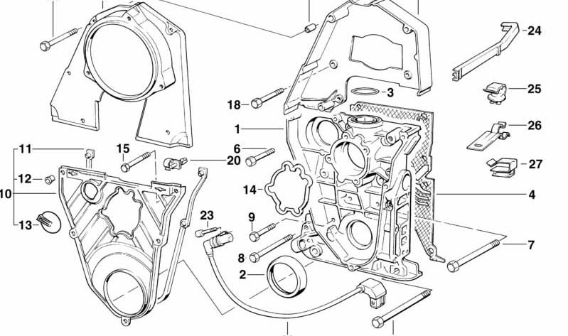

Bebush Geschrieben: 5. November Autor #36 Meldung Teilen Geschrieben: 5. November So jetzt komm ich endlich mal dazu ein Update zu schreiben. Es war die etwas schärfere Nockenwelle. Seit die originale drin ist, läuft er wie ein schnurrendes Kätzchen. Gut dabei, es wurde alles getestet, etwaige Falschluft etc wurde geprüft und kleinere Sachen behoben. Prüfung hat er bestanden, kurz danach aber neues Problem, irgendwo schwitzt er Öl… nach der Prüfung also nochmals alles voneinander und siehe da, Wellendichtring der Nockenwelle wurde beim Einbau zerdrückt (vom Garagist) -.- und was erst jetzt aufgefallen ist, der Räderkastendeckel hat scheinbar eine Dichtung, welche nie vorhanden war^^. Leider gibts die nirgends, also muss ich jetzt den Deckel neu kaufen (glaube da ist die Dichtung mit dabei)… und dann kanns aber endlich weitergehen und ich kann den Motor weiter einfahren :-)) Zitieren Link zu diesem Kommentar Auf anderen Seiten teilen Weitere Optionen zum teilen...
NULLZWOtii Geschrieben: 5. November #37 Meldung Teilen Geschrieben: 5. November am vor 31 Minuten schrieb Bebush: ...und was erst jetzt aufgefallen ist, der Räderkastendeckel hat scheinbar eine Dichtung, welche nie vorhanden war^^. Leider gibts die nirgends, also muss ich jetzt den Deckel neu kaufen (glaube da ist die Dichtung mit dabei)… Der untere Räderkastendeckel hat eine Gummiprofildichtung. Laut Leebmann nicht mehr lieferbar, aber beim Deckel (auch n.m.l.) wäre die sicher nicht dabei gewesen. Teilenummer 11141715329 (Pos. 11) Zitieren Zitat Due to rising energy costs, the light at the end of the tunnel has been turned off. Sorry for inconvenience! Meine Homepage: ** nullzwotii.de ** *** Ein ///M sagt mehr als tausend Worte ...*** Suche: Batterieträger Original BMW Ersatzteil, Motorhaube malachit, gut erhalten, Großraum KÖLN Link zu diesem Kommentar Auf anderen Seiten teilen Weitere Optionen zum teilen...
Bebush Geschrieben: 5. November Autor #38 Meldung Teilen Geschrieben: 5. November am vor 3 Stunden schrieb NULLZWOtii: Der untere Räderkastendeckel hat eine Gummiprofildichtung. Laut Leebmann nicht mehr lieferbar, aber beim Deckel (auch n.m.l.) wäre die sicher nicht dabei gewesen. Teilenummer 11141715329 (Pos. 11) Wenn man die Nummer 10 bestellt, sollte die Dichtung mit dabei sein. Kann ich aber nur aus den USA bestellen soweit ich gesucht habe. Zitieren Link zu diesem Kommentar Auf anderen Seiten teilen Weitere Optionen zum teilen...
Rara666 Geschrieben: 5. November #39 Meldung Teilen Geschrieben: 5. November Die 11 ist eine Profildichtung und die 12 sind Stützhülsen damit das ganze nicht zerdrückt wird. Die Dichtung ist einzeln und gehört nicht zum Deckel. Marco Zitieren Link zu diesem Kommentar Auf anderen Seiten teilen Weitere Optionen zum teilen...
NULLZWOtii Geschrieben: 5. November #40 Meldung Teilen Geschrieben: 5. November am vor 27 Minuten schrieb Rara666: Die 11 ist eine Profildichtung und die 12 sind Stützhülsen damit das ganze nicht zerdrückt wird. Die Dichtung ist einzeln und gehört nicht zum Deckel. Marco Ja, aber scheinbar kann man die 10 als Satz bestellen, der dann 11, 12 und 13 enthält. Ich würde mal die Teilenummer vom Gummiprofil googeln, evt. gibt's im Zubehör einzeln was. Zitieren Zitat Due to rising energy costs, the light at the end of the tunnel has been turned off. Sorry for inconvenience! Meine Homepage: ** nullzwotii.de ** *** Ein ///M sagt mehr als tausend Worte ...*** Suche: Batterieträger Original BMW Ersatzteil, Motorhaube malachit, gut erhalten, Großraum KÖLN Link zu diesem Kommentar Auf anderen Seiten teilen Weitere Optionen zum teilen...
