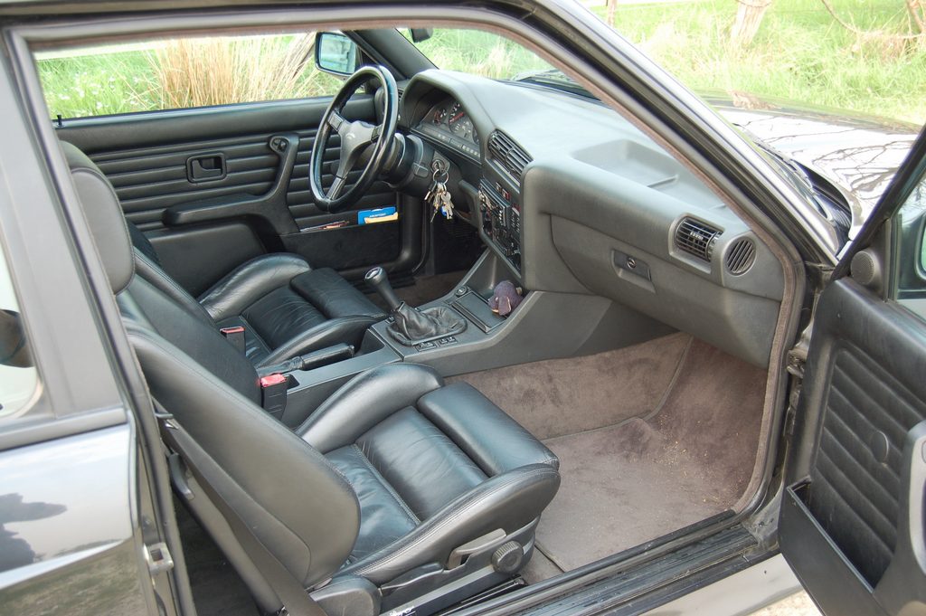

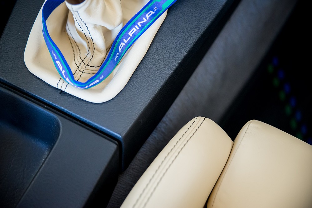

NULLZWOtii Geschrieben: 11. August 2024 #7 Meldung Teilen Geschrieben: 11. August 2024 (bearbeitet) Ja, die Keder hatte ich vergessen. Bei Leder hatten M3 und Cabrio keine Keder an den Sitzen und Kopfstützen sondern Doppelkappnähte, Beispiel M3 (alle Bilder verlinkt von e30.de): Hier sieht man ganz gut die Doppelkappnaht, ist allerdings Custom-Leder mit kontrastierendem Garn in einer Limo: Mit Keder in der Limo sieht das ab Werk so aus: Bearbeitet: 11. August 2024 von NULLZWOtii Zitieren Zitat Due to rising energy costs, the light at the end of the tunnel has been turned off. Sorry for inconvenience! Meine Homepage: ** nullzwotii.de ** *** Ein ///M sagt mehr als tausend Worte ...*** Suche: Batterieträger Original BMW Ersatzteil, Motorhaube malachit, gut erhalten, Großraum KÖLN Link zu diesem Kommentar Auf anderen Seiten teilen Weitere Optionen zum teilen...
