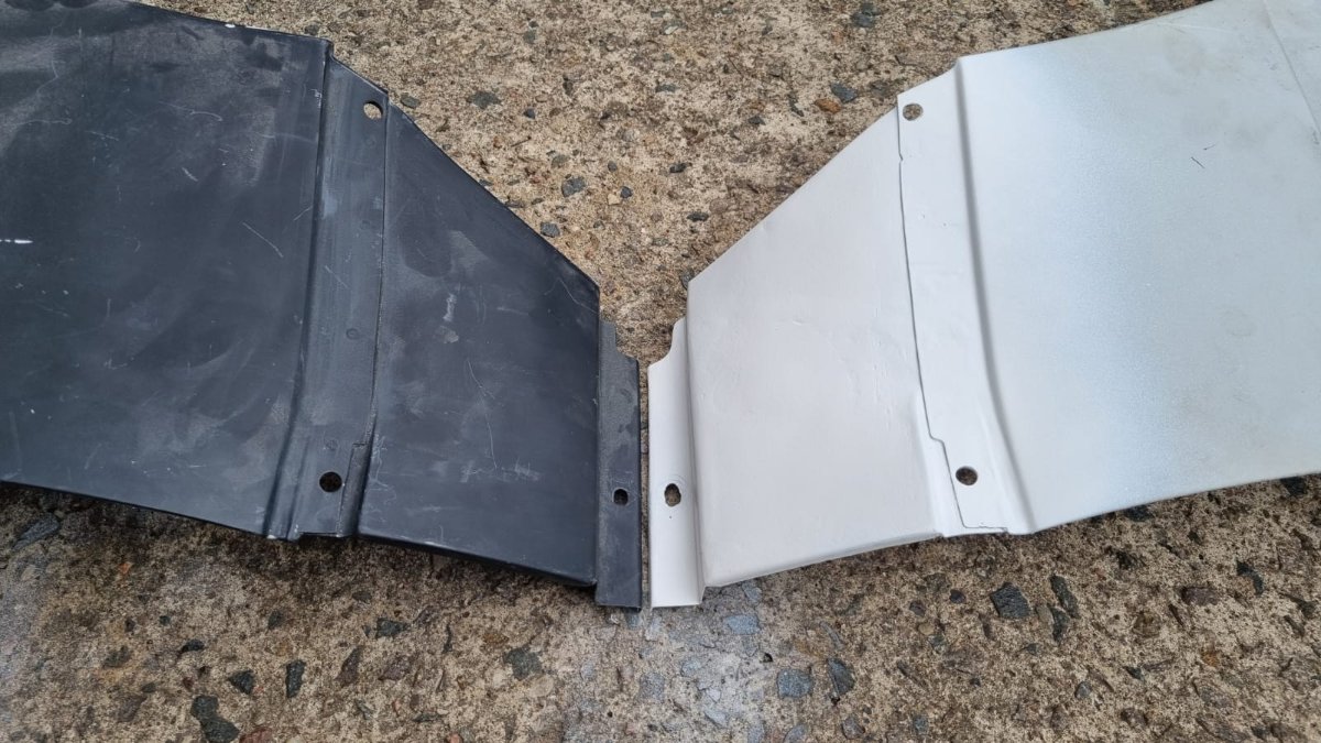

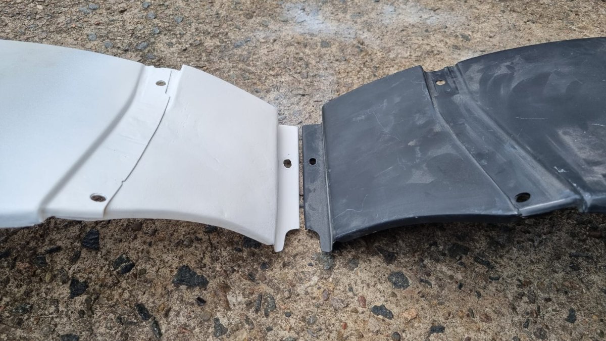

Beliebter Beitrag gt600 Geschrieben: 8. September 2025 Autor Beliebter Beitrag #41 Meldung Teilen Geschrieben: 8. September 2025 Dunkle Kotflügel-Ecke Original, Helle Kotflügel-Ecke Plagiat Damit sind die Cabrio Kotflügel schon mal fertig. Ich verliere mich z.Z. in den Seitenwänden. Die sind zwar original aber der Zustand ziemlich schlecht. Die linke Seite ging noch, aber die Beifahrerseite bringt mich an die Grenzen meines könnens. Die aufzuarbeiten dauert schon Wochen. Rostschäden, reparierter Streifschaden und Umarbeitung von Lino auf Cabrio sind richtige Stundenfresser. Aber die Kunst an so einem Projekt besteht ja darin nicht aufzugeben... Zitieren Link zu diesem Kommentar https://e30-talk.com/topic/209660-das-cabrio-welches-ich-damals-nicht-wollte/page/2/#findComment-1852130 Auf anderen Seiten teilen Weitere Optionen zum teilen...

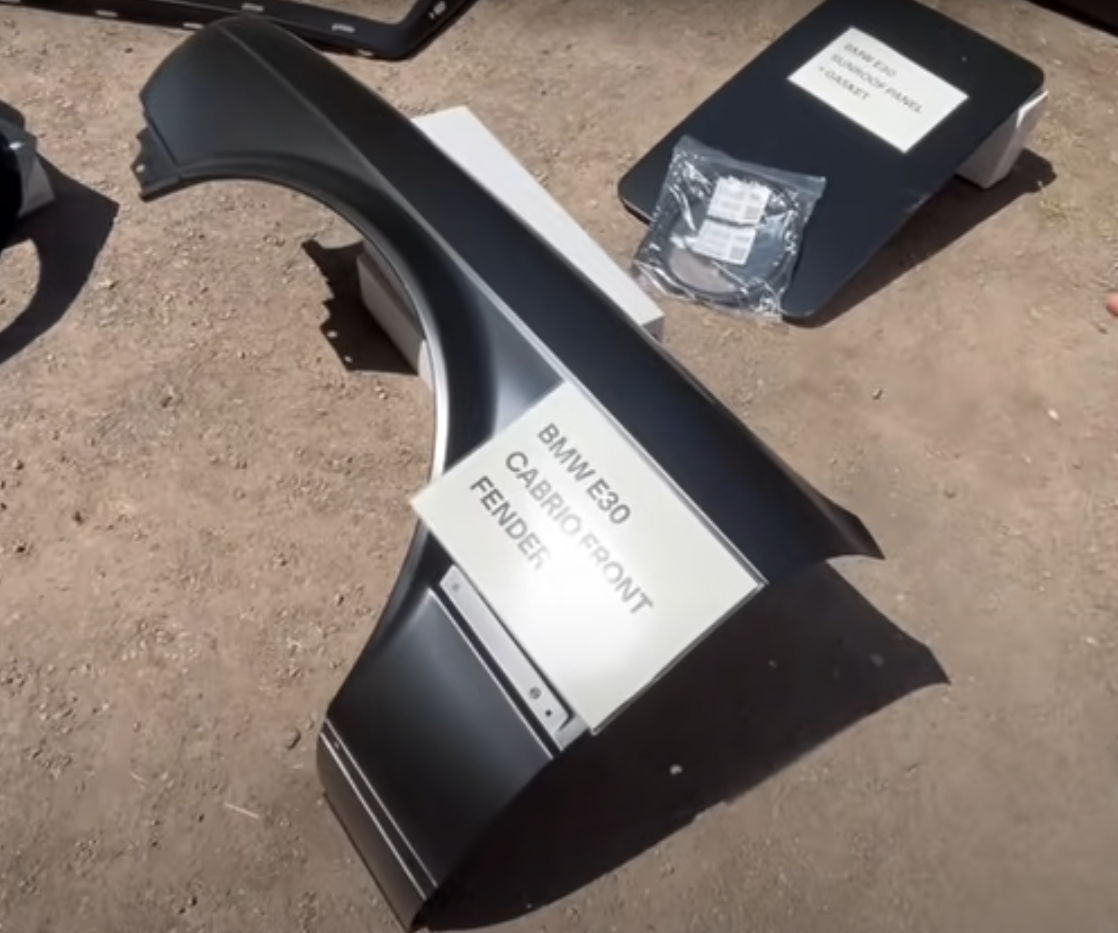

elfchen Geschrieben: 9. September 2025 #42 Meldung Teilen Geschrieben: 9. September 2025 Boah, ich verfolge das Projekt schon längere Zeit als stiller Mitleser. Es ist Zeit meine größte Hochachtung für Dein Können und Deine Ausdauer zu bekunden. Vielleicht legst Du eine Kleinserie für Cabrio-Vorderkotflügel auf? Hier ist größter Notstand in der Welt. Gruß Falk Zitieren Link zu diesem Kommentar https://e30-talk.com/topic/209660-das-cabrio-welches-ich-damals-nicht-wollte/page/2/#findComment-1852176 Auf anderen Seiten teilen Weitere Optionen zum teilen...
Janosch Geschrieben: 9. September 2025 #43 Meldung Teilen Geschrieben: 9. September 2025 am vor 26 Minuten schrieb elfchen: Vielleicht legst Du eine Kleinserie für Cabrio-Vorderkotflügel auf? Hier ist größter Notstand in der Welt. Beim e30 Mint Treffen war ein Hersteller aus Taiwan vor Ort der wohl was im Angebot hat. Tino hat da anscheinend schon Kontakte geknüpft. Zitieren Das Leben ist wie ein Spiel: Mal verliert man und mal gewinnen die Anderen! Link zu diesem Kommentar https://e30-talk.com/topic/209660-das-cabrio-welches-ich-damals-nicht-wollte/page/2/#findComment-1852179 Auf anderen Seiten teilen Weitere Optionen zum teilen...
touringDani Geschrieben: 9. September 2025 #44 Meldung Teilen Geschrieben: 9. September 2025 Euch ist schon klar, dass die Backencabrio-KF anders sind als beim Standardcabrio? Zitieren Link zu diesem Kommentar https://e30-talk.com/topic/209660-das-cabrio-welches-ich-damals-nicht-wollte/page/2/#findComment-1852182 Auf anderen Seiten teilen Weitere Optionen zum teilen...
Janosch Geschrieben: 9. September 2025 #45 Meldung Teilen Geschrieben: 9. September 2025 am vor 20 Minuten schrieb touringDani: Euch ist schon klar, dass die Backencabrio-KF anders sind als beim Standardcabrio? Ja, aber für M3 soll es auch was geben Zitieren Das Leben ist wie ein Spiel: Mal verliert man und mal gewinnen die Anderen! Link zu diesem Kommentar https://e30-talk.com/topic/209660-das-cabrio-welches-ich-damals-nicht-wollte/page/2/#findComment-1852184 Auf anderen Seiten teilen Weitere Optionen zum teilen...
Beliebter Beitrag gt600 Geschrieben: 11. September 2025 Autor Beliebter Beitrag #46 Meldung Teilen Geschrieben: 11. September 2025 am Am 9.9.2025 um 15:09 schrieb elfchen: Boah, ich verfolge das Projekt schon längere Zeit als stiller Mitleser. Es ist Zeit meine größte Hochachtung für Dein Können und Deine Ausdauer zu bekunden. Vielleicht legst Du eine Kleinserie für Cabrio-Vorderkotflügel auf? Hier ist größter Notstand in der Welt. Gruß Falk Danke für die Blumen... BMW hat sich das damals recht leicht gemacht. Die Kotflügel sind ja im Grunde die gleichen wenn wir von Limo/Touring/Cabrio Kotflügel sprechen. Bis auf minimale Änderungen im vorderen Bereich unter der Stoßstange und nur beim IX im Bereich des Schließbleches zur A-Säule hin sind die alle gleich. Fürs Cabrio ist nur die Ecke zum Schweller hin durch eine etwas Längere ersetzt worden. Diese Bleche gibt es auch schon in der Nachfertigung. Beim M3 Cabrio wurde das genauso gemacht, nur gibt es die Bleche nicht als Ersatzteil einzeln zu kaufen. Die Nachfrage ist auch viel zu gering. Das Blech ist durch die ausgestellten Kotflügel natürlich deutlich anders als das vom normalen Cabrio. Also selbst bauen. Von der Sache her würde auch ein Halter reichen, der den Kotflügel auf Position hält. Da ist später eh der Schweller drüber. Ich wollte es aber schon so original wie es mir möglich ist bauen. Wenn einer solche M3 Cabrio Ecken braucht, muss man mal drüber sprechen... Zitieren Link zu diesem Kommentar https://e30-talk.com/topic/209660-das-cabrio-welches-ich-damals-nicht-wollte/page/2/#findComment-1852329 Auf anderen Seiten teilen Weitere Optionen zum teilen...
