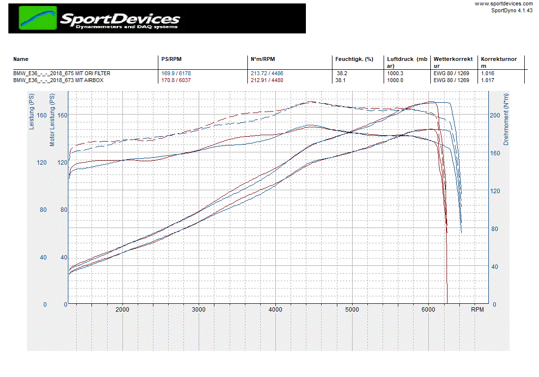

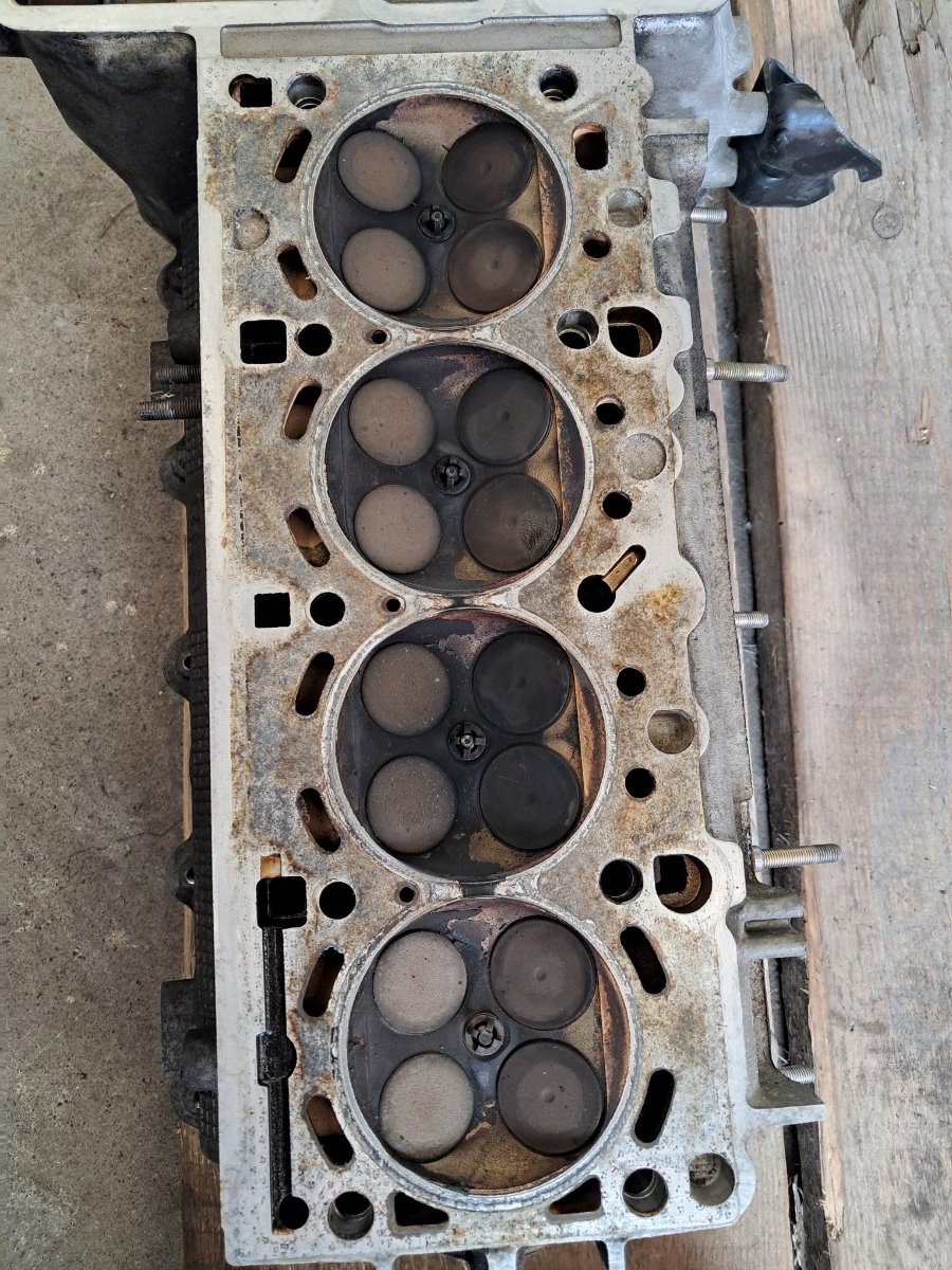

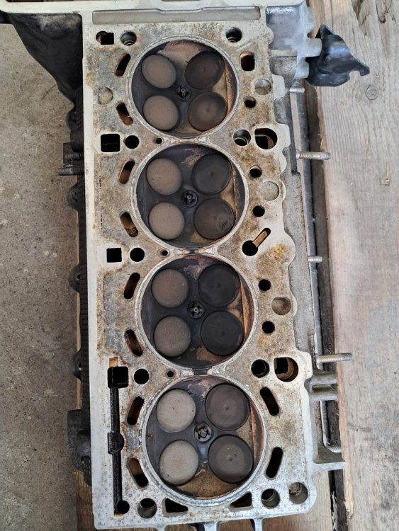

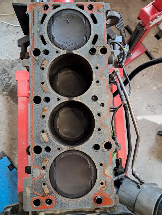

Businesstouring Geschrieben: 18. Juni 2025 Autor #228 Meldung Teilen Geschrieben: 18. Juni 2025 Hallo zusammen, ich führe ml diesen Thread fort,da ich wieder nen neuen Flo im Kopf habe😅 Hier lag noch 1 intakter M44 rum, der mit Leistungsverlust zu kämpfen hatte. Der Verlust Betrug genau 20Ps, und 20NM . Etwa 10Ps konnte ich wiederfinden und etwas Drehmoment. Mehr aber auch nicht. Daraufhin habe ich den Stroker gebaut um den es in Thread von Anfang an geht. Mit dem bin ich auch absolut zufrieden, und er hat erneut seine Leistung auf'm Prüfstand bewiesen. Mit 171Ps und rd.215Newton. Ein paar Tests mit BDR und CDA Airbox wurden ebenfalls auf'm Prüfstand gemacht ganz nebenbei. Wie dem auch sei. Mit dem Motor der über den Thread hinweg gebaut wurde,bin ich absolut Top zufrieden👍🏻👍🏻👍🏻. Nun zurück zum anderen M44 aus meiner Garage dem die Leistung verloren ging,und ich ihn ersetzt habe. Beim zerlegen ist mir was gravierendes aufgefallen worüber ich denke dass das mit letztendlich für den Verlust verantwortlich war. Anbei ein paar Bilder. Soweit ist ja alles ok,aber bei der Abnahme vom Kopf dämmerte es mir so langsam. Hier gab es wohl nen ordentlichen Gaßaustausch zwischen allen Zylindern. Das ging im Kopf auch schon zum Stegbrand über. Ist mit den Fingernägel eindeutig zu spüren. Da aber kein Kontakt zum Wasser oder Ölkanal bestand, gab es keinerlei typischem Symptome mit Hinweis auf eine defekte ZKD. Egal,wie dem auch sei. Ich denke damit eindeutig den Leistungsverlust gefunden zu haben und werde den Block als auch selbstverständlich den Kopf zu planen. Aber wenn ich schon dabei bin, überlege ich mir,ob ich ihn nicht gleich mit aufbohren soll😅 auf etwa 86,5mm oder maximum 87mm. Und mit dem Setienkurbeltrieb wieder zusammenbaue. Also nicht Stroken,sondern nur aufbohren! Nun zur Frage, sind euch Kolben bekannt mit 86,5mm oder maximal 87mm und einer KH von ca.30.0-30.34mm? Und am besten noch mit Kolbenbolzen mit Serie 21mm? So dass man sich auch die Umbuchserei an den Pleuel sparen könnte? Ich bedanke mich jetzt schonmal im voraus für euer Interesse und eure Hilfe. Viele Grüße Manuel. Zitieren Link zu diesem Kommentar https://e30-talk.com/topic/209113-m44b21-umbau-naja-fast-2044ccm/page/10/#findComment-1846507 Auf anderen Seiten teilen Weitere Optionen zum teilen...
