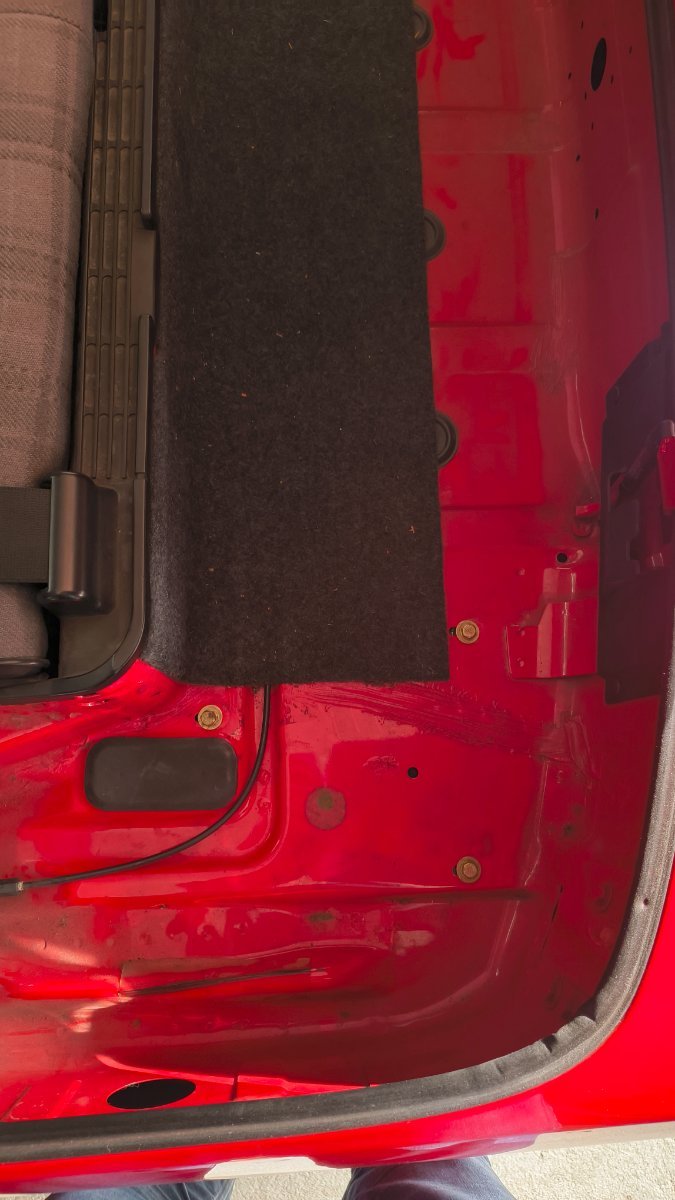

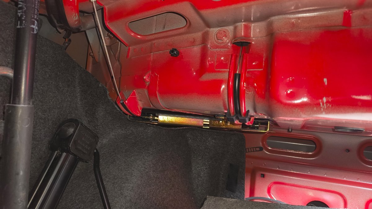

el_horst Geschrieben: 7. März #19 Meldung Teilen Geschrieben: 7. März am Am 28.6.2020 um 17:06 schrieb Georg: Steht auch so in der BMW Rep-Anleitung, dass der Kunststoff verdreht wrden muss. Ich krame den mal wieder hoch... Ich habe mich den ganzen Winter über gedrückt, den wieder einzubauen. Wahrscheinlich bekommt man das auch mit scharfem Hingucken wieder rein, aber da es ewig her ist, dass ich das ausgebaut habe und mittlerweile natürlich nicht mehr vor Augen habe wie das eingebaut war. Ich habe da auch keinen Verdeckkastendeckel los geschraubt.. Kurz: In welcher Anleitung steht denn das? Zitieren Link zu diesem Kommentar https://e30-talk.com/topic/205436-sperre-zwischen-verdeckklappe-heckklappe/#findComment-1863399 Auf anderen Seiten teilen Weitere Optionen zum teilen...
el_horst Geschrieben: 7. März #20 Meldung Teilen Geschrieben: 7. März OK, war dann wohl doch einfacher als angenommen. Die drei Schraublöcher im Verdeckkasten haben's verraten: Nachteil an der ganzen Aktion: die Verdeckkastendämpfer müssen echt noch gut sein. Sonst zieht die Feder den Verdeckdeckel zu... Zusatzfrage: Ich hatte mir auf das Sperrelement zwei Schräubchen und eine Klammer geklebt. Die muss irgendwo daher stammen. Hat jemand eine Idee wo die hingehören? Zitieren Link zu diesem Kommentar https://e30-talk.com/topic/205436-sperre-zwischen-verdeckklappe-heckklappe/#findComment-1863409 Auf anderen Seiten teilen Weitere Optionen zum teilen...
Scheineiliger Geschrieben: 7. März #21 Meldung Teilen Geschrieben: 7. März Das ist ein Sicherungsring für den Dämpfer.. Zitieren Link zu diesem Kommentar https://e30-talk.com/topic/205436-sperre-zwischen-verdeckklappe-heckklappe/#findComment-1863414 Auf anderen Seiten teilen Weitere Optionen zum teilen...
el_horst Geschrieben: 7. März #22 Meldung Teilen Geschrieben: 7. März am vor einer Stunde schrieb Scheineiliger: Das ist ein Sicherungsring für den Dämpfer.. Hmm - die haben alle einen kleinen Sicherungsring bekommen. Auch die Bowdenzüge haben jeweils einen bekommen. Und die Schrauben? Zitieren Link zu diesem Kommentar https://e30-talk.com/topic/205436-sperre-zwischen-verdeckklappe-heckklappe/#findComment-1863419 Auf anderen Seiten teilen Weitere Optionen zum teilen...
