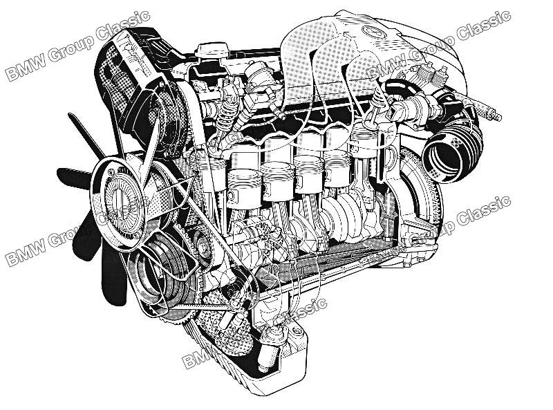

Hannes_E30_M50B20 Geschrieben: 23. Juni 2018 #12 Meldung Teilen Geschrieben: 23. Juni 2018 Ich habe da mal ein Bild gefunden: https://bmw-grouparchiv.de/research/media/b7afe805-6c6a-4451-94e5-9004dfe47045/web?pfdrid_c=false&uid=692620d0-4db7-4af0-828c-dbad17ff4198 Wenn man sich überlegt, dass der Zahnriemen - von vorne betrachtet - rechts rum dreht, dann wäre es schon denkbar, dass ein Druck nach unten entsteht. Selber kenne ich den M20 nicht so gut. Kann das sein, dass ältere Versionen dort den Verteiler sitzen hatten?Später dann nur ein Blinddeckel und drunter das Antriebszahnrad? Zitieren Link zu diesem Kommentar https://e30-talk.com/topic/202951-%C3%B6ldruck-m20b25-m%C3%B6gliche-druckverluste/#findComment-1665484 Auf anderen Seiten teilen Weitere Optionen zum teilen...
honyama Geschrieben: 23. Juni 2018 Autor #13 Meldung Teilen Geschrieben: 23. Juni 2018 Hallo, Motor wurde komplett neu aufgebaut und beim 1. Mal Öldruck weg-mit Manometer überprüft. Nun ist er wieder weg und dazu reicht ein Blick unter den Ventildeckel. Es kommt einfach nichts mehr an. Ich wette, dass die nächste Pumpe gefressen hat. Die Frage ist nur warum und der Frage möchte ich auf den Grund gehen, bevor ich wieder alles demontiere.Billiges Öl habe ich nicht verwendet, Öldruckschalter neu, Kabelbaum geprüft.Echt komisch... im Netz ist niemand so talentfrei wie ich um 2 Ölpumpen in den Schrott zu befördern. Beim 1. Mal hat die Ölpumpe wenigstens geknackt und sich mitgeteilt... diese jetzt hat sich leise und innerhalb von ganz wenigen Km verabschiedet. Irgendwas muss mit der Zwischenwelle oder der Nebenwelle des Zahnriemens sein Falls euch was einfällt, dann haut in die Tasten.Ist übrigens ein 1987er Motor mit 1 Geber-Motronic.GrüßeHony Zitieren Link zu diesem Kommentar https://e30-talk.com/topic/202951-%C3%B6ldruck-m20b25-m%C3%B6gliche-druckverluste/#findComment-1665488 Auf anderen Seiten teilen Weitere Optionen zum teilen...
Thomas320 Geschrieben: 23. Juni 2018 #14 Meldung Teilen Geschrieben: 23. Juni 2018 Dass aus der Leitung nur wenig Öl kommt, würde ich beim M20 als normal bezeichnen. Du hast aber nicht zufällig beim Aufbau des Motors irgendwas glasperlstrahlen lassen? Zitieren Link zu diesem Kommentar https://e30-talk.com/topic/202951-%C3%B6ldruck-m20b25-m%C3%B6gliche-druckverluste/#findComment-1665489 Auf anderen Seiten teilen Weitere Optionen zum teilen...
honyama Geschrieben: 23. Juni 2018 Autor #15 Meldung Teilen Geschrieben: 23. Juni 2018 Hallo, nein. Alles unbearbeitet gelassen. Bin ratlos Zitieren Link zu diesem Kommentar https://e30-talk.com/topic/202951-%C3%B6ldruck-m20b25-m%C3%B6gliche-druckverluste/#findComment-1665491 Auf anderen Seiten teilen Weitere Optionen zum teilen...
cabriolet Geschrieben: 23. Juni 2018 #16 Meldung Teilen Geschrieben: 23. Juni 2018 (bearbeitet) Ich würde mal der Idee von Hannes (Post Nr.12) nachgehen. Wenn sich die Ölpumpe schwer dreht, könnte die Nebenwelle tatsächlich eine nach unten gerichtete Kraft ausüben.Ich kenne den Antrieb der Ölpumpe leider nicht wirklich, deshalb kann ich hier nur spekulieren, aber meiner Meinung nach kommen dafür hauptsächlich zwei Möglichkeiten infrage: 1.: Ich weiss zwar nicht genau, wie die Ölpumpenwelle am oberen Ende gelagert ist (evntl. ein Nadellager?), aber wenn es da klemmt, kann die Nebenwelle die Ölpumpenwell nicht drehen und drückt sie nach unten.2.: Irgendwas stimmt im Ölkreislauf nicht, z.B. irgendetwas verschlossen, was nicht verschlossen sein darf (hast du irgendwas verändert?) und die Pumpe baut sozusagen Druck gegen eine Wand auf, kann nicht drehen und wird von der Zwischenwelle nach unten gedrückt. Eine dritte Möglichkeit fällt mir auch noch ein: Die Position der Schrägverzahnung passt nicht. Muss das evetuell durch irgendwelche Scheiben ausdistanziert werden? Halte ich aber bei einfachem Pumpentausch für eher unwahrscheinlich. Gruß und viel Erfolg bei der Ursachenforschung,Markus Bearbeitet: 23. Juni 2018 von cabriolet Zitieren Link zu diesem Kommentar https://e30-talk.com/topic/202951-%C3%B6ldruck-m20b25-m%C3%B6gliche-druckverluste/#findComment-1665496 Auf anderen Seiten teilen Weitere Optionen zum teilen...
