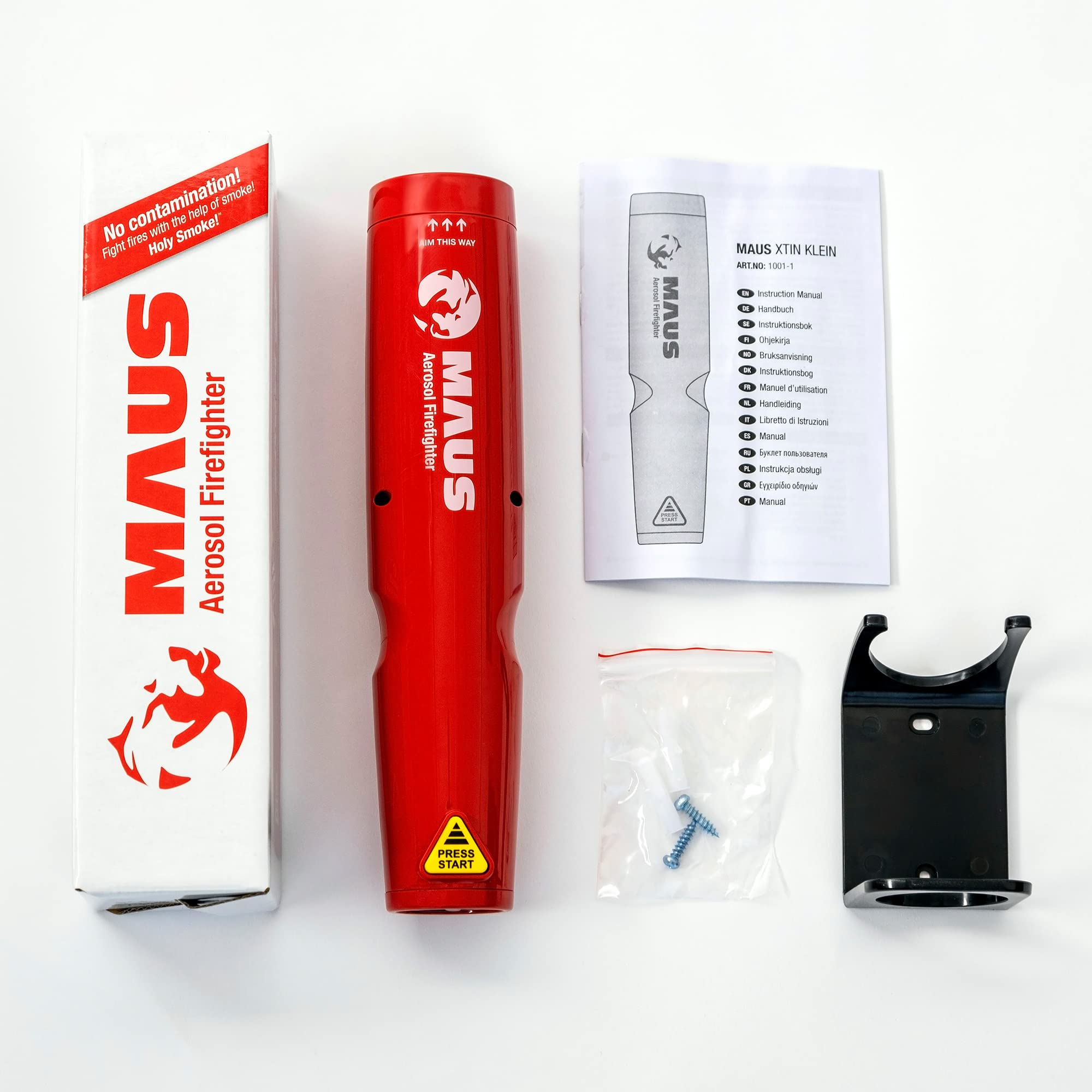

Beliebter Beitrag bastelbert Geschrieben: 26. März 2024 Beliebter Beitrag #30 Meldung Teilen Geschrieben: 26. März 2024 Ich habe solche Dinger in den Autos. Sind keine zertifizierten Löscher, haben im Test (Wirkung/Laufzeit) aber sogar besser abgeschnitten. Pulverlöscher sind absolut kontraproduktiv. Sie vervielfachen den Schaden bei Entstehungsbränden (und genau dafür sind sie ja gemacht). ...und woher die Legenden kommen das sich aufbauen (gerade bei heutigen Fahrzeugpreisen) nach einem Motorraumbrand nicht lohnt oder man irgendwelchen Brandgeruch nach selbigen nicht aus dem Innenraum bekommt (wenn es soweit ist, ist eh vorbei)....? Keine Ahnung. Auch das man es nicht schafft einen Löscher aus dem Kofferraum zu holen. Ist ja in der Regel nicht wie im Amifilm, das die ganze Karre explodiert. ...in so einem Fall braucht man sich eh keinen Kopf mehr machen welcher Löscher.... Achso, ich bin kein Blinder der von Farbe redet. ....und das war nicht nur ein Entstehungsbrand. Da war schon ein ernsthafter Löscher von einem dazu gekommenen (soviel zum Thema man könne keinen Löscher irgendwo her holen) LKW nötig. ...das ganze "Gekröse" ist das Pulver was, wie gesagt, sehr viel Schaden macht. War das Auto von Dirk, mit dem ich mir damals eine Halle geteilt habe. Hat sich wirtschaftlich zu der Zeit (müsste so 2007 gewesen sein) natürlich nicht gelohnt...aber da er an dem Ding hing und wir einen an der Waffel hatten, .... Urlaub genommen und in Rekordzeit wieder aufgebaut. ....und weil wir gerade dabei waren und einen passenden Spender hatten....dabei gleich MotorSwap auf B25 incl. Klima und ABS Nachrüstung. ...und im Innenraum war da absolut garnichts. Zitieren Das BMW Cabrio ist eines jener sachlichen Transportmittel, das grundsätzlich offen, vollgetankt und mit dem Schlüssel im Zündschloß in der Garage stehen muß - für alle dringenden Fälle. auto motor & sport 22/86 Link zu diesem Kommentar https://e30-talk.com/topic/17265-feuerl%C3%B6scher-mit-pulver-oder-schaum/page/2/#findComment-1808094 Auf anderen Seiten teilen Weitere Optionen zum teilen...
