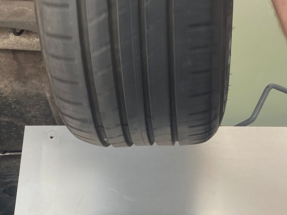

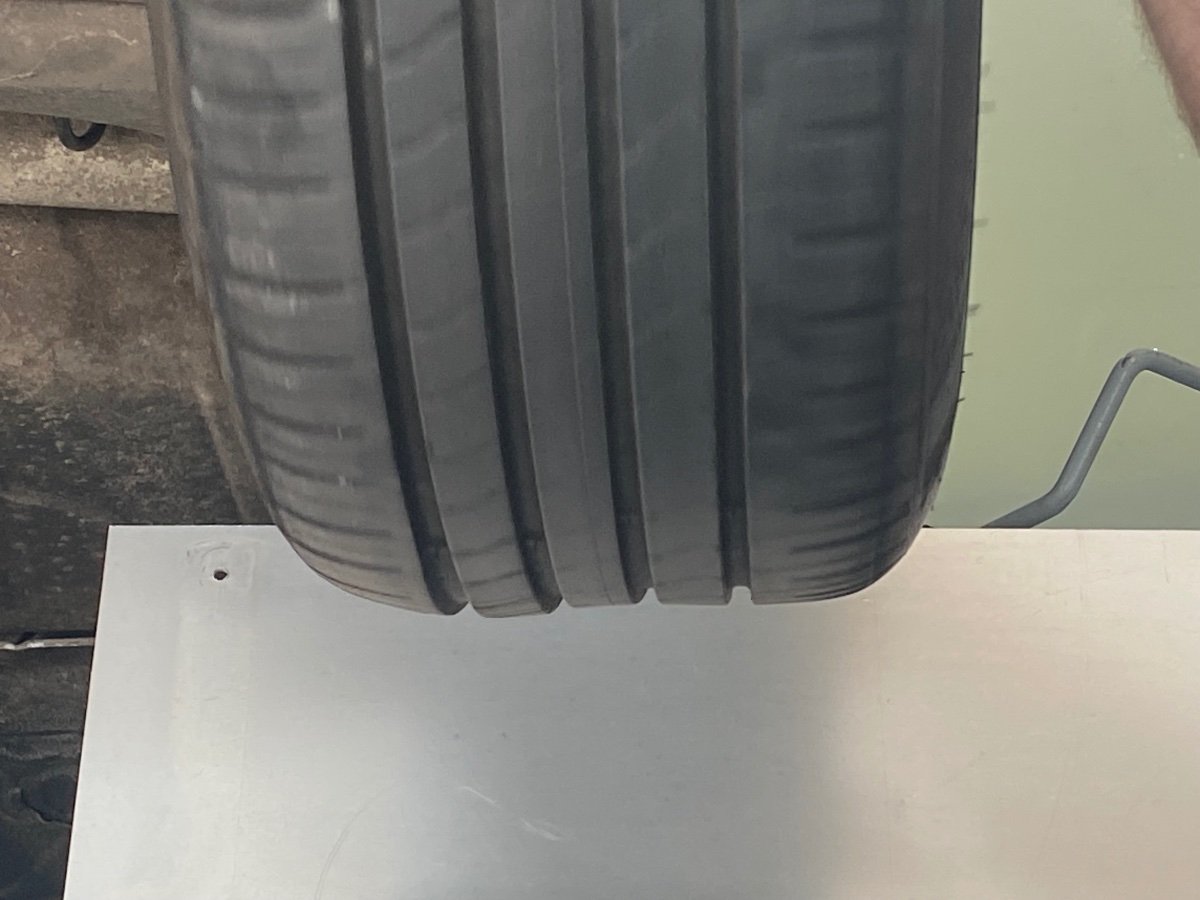

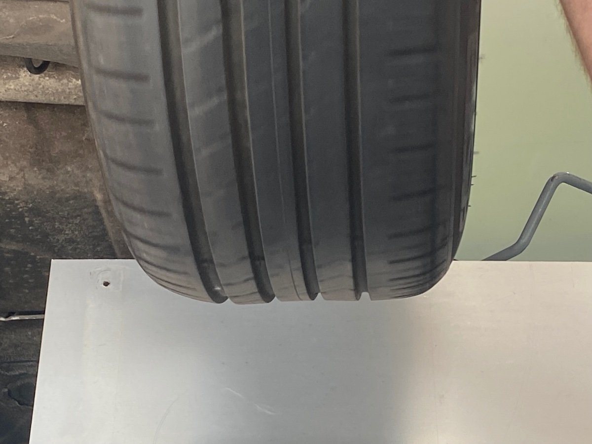

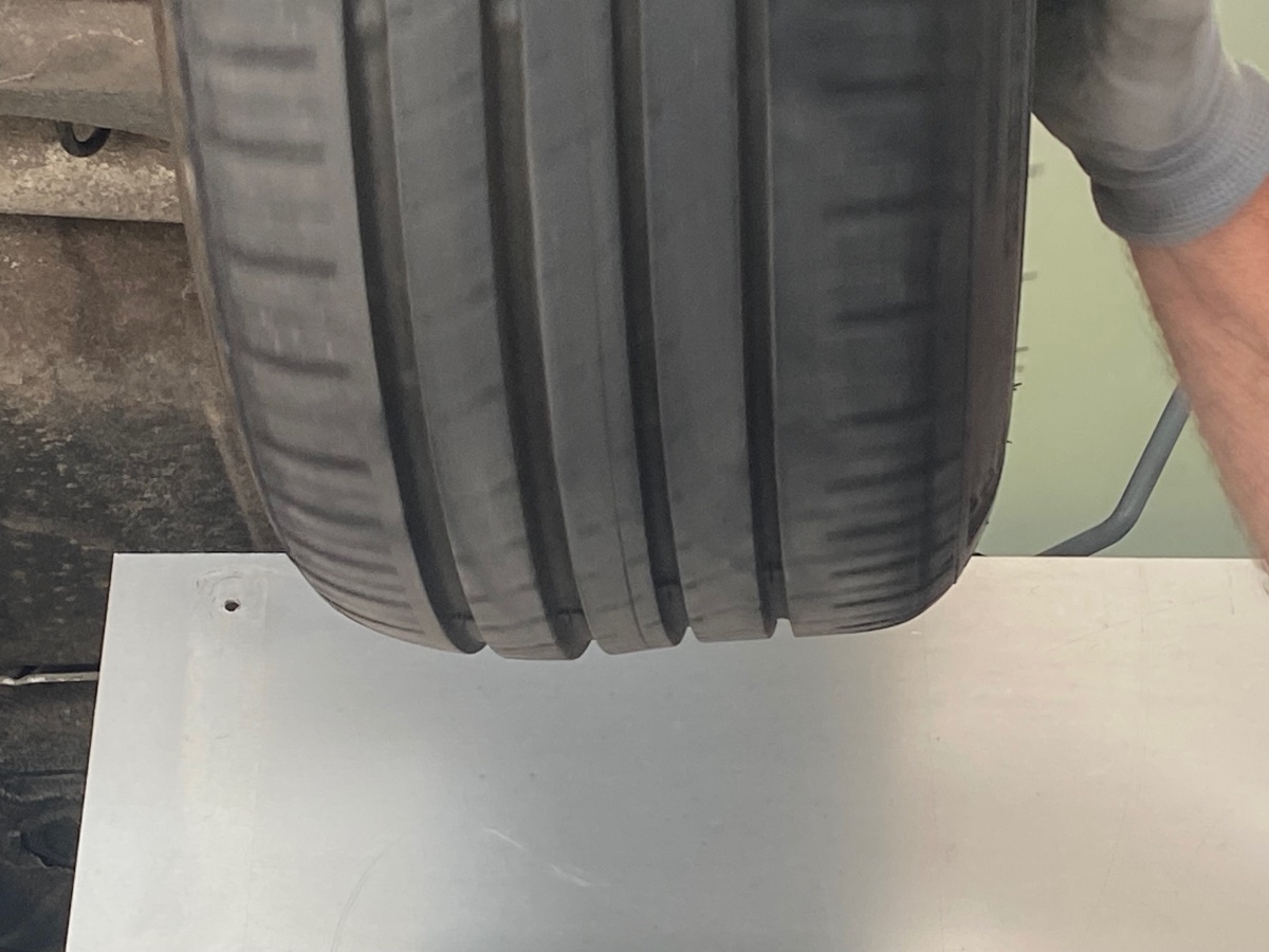

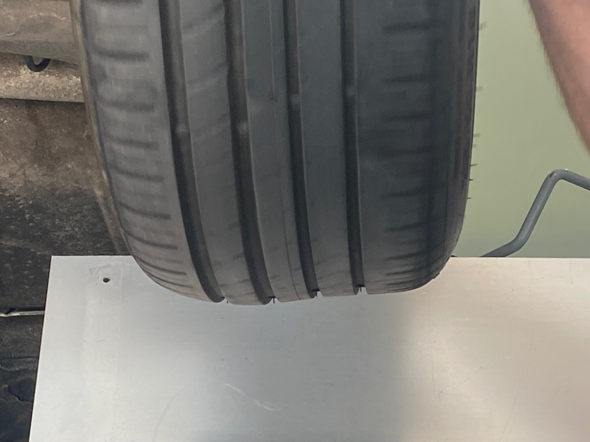

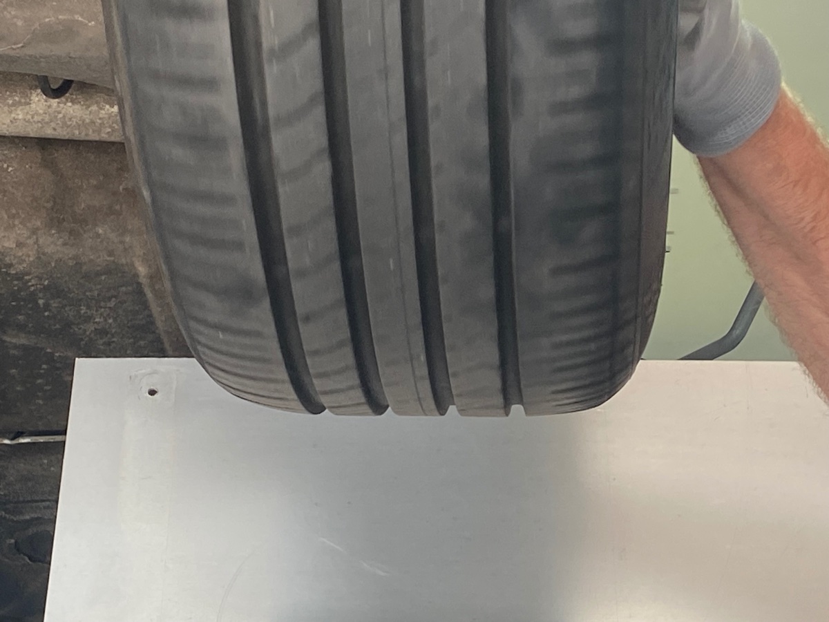

Limofreak Geschrieben: 1. Juli 2025 #46 Meldung Teilen Geschrieben: 1. Juli 2025 Kurzes Update, Auto hängt auf der Bühne: Alle vier Felgen haben einen Schlag - mit bloßem Auge sichtbar. Hinten rechts etwas mehr als die restlichen 3. Versuche es nochmal auszumessen. Aber viel interessanter ist die lauffläche hinten rechts. Sowas habe ich noch nie gesehen - ich versuche es mal als kurzes Video einzustellen. Gesendet von iPhone mit Tapatalk Zitieren SUCHE - AC Schnitzer Alu-Schaltknauf Danke an den Talk - AC Schnitzer Außenspiegel - AC Schnitzer Seitenschweller - AC Schnitzer Heckemblem S3 original - AC Schnitzer Seitendekor (oder die genauen Maße zur Nachfertigung) Danke an den Talk - Doorboards (Jehnert / MB Quart oder guten Nachbau) Link zu diesem Kommentar https://e30-talk.com/topic/115211-unwucht-bei-geringer-geschwindigkeit-25-55-kmh/page/2/#findComment-1847502 Auf anderen Seiten teilen Weitere Optionen zum teilen...
Limofreak Geschrieben: 1. Juli 2025 #47 Meldung Teilen Geschrieben: 1. Juli 2025 Das ist hinten rechts. Der Reifen ist völlig skurril abgefahren. Dämpfer ist augenscheinlich okay, also nicht undicht etc. IMG_0056.mov Zitieren SUCHE - AC Schnitzer Alu-Schaltknauf Danke an den Talk - AC Schnitzer Außenspiegel - AC Schnitzer Seitenschweller - AC Schnitzer Heckemblem S3 original - AC Schnitzer Seitendekor (oder die genauen Maße zur Nachfertigung) Danke an den Talk - Doorboards (Jehnert / MB Quart oder guten Nachbau) Link zu diesem Kommentar https://e30-talk.com/topic/115211-unwucht-bei-geringer-geschwindigkeit-25-55-kmh/page/2/#findComment-1847503 Auf anderen Seiten teilen Weitere Optionen zum teilen...
Rara666 Geschrieben: 1. Juli 2025 #48 Meldung Teilen Geschrieben: 1. Juli 2025 Reifen völlig verformt und Schrott! Da sind aus Sicherheitsgründen 4 Neue Reifen fällig, würde ich mal sagen. Wie Alt sind die bzw. Welcher Hersteller! Marco Zitieren Link zu diesem Kommentar https://e30-talk.com/topic/115211-unwucht-bei-geringer-geschwindigkeit-25-55-kmh/page/2/#findComment-1847504 Auf anderen Seiten teilen Weitere Optionen zum teilen...
Limofreak Geschrieben: 1. Juli 2025 #49 Meldung Teilen Geschrieben: 1. Juli 2025 Das die Schrott sind ist klar - die Ursache wäre die Frage… Sind kumho aus 2019, aber nur 19 und 20 gefahren. Danach lagen sie bei mir im dunklen Keller. Haben jetzt ca 14.000km Gesendet von iPhone mit Tapatalk Zitieren SUCHE - AC Schnitzer Alu-Schaltknauf Danke an den Talk - AC Schnitzer Außenspiegel - AC Schnitzer Seitenschweller - AC Schnitzer Heckemblem S3 original - AC Schnitzer Seitendekor (oder die genauen Maße zur Nachfertigung) Danke an den Talk - Doorboards (Jehnert / MB Quart oder guten Nachbau) Link zu diesem Kommentar https://e30-talk.com/topic/115211-unwucht-bei-geringer-geschwindigkeit-25-55-kmh/page/2/#findComment-1847505 Auf anderen Seiten teilen Weitere Optionen zum teilen...
cabriolet Geschrieben: 1. Juli 2025 #50 Meldung Teilen Geschrieben: 1. Juli 2025 Sowas kann durch Beschädigungen von außen geschehen. Stein, Nagel, Schraube o.Ä. bis zur Karkasse durchgeschlagen und dann Wasser eingedrungen. Dann rostet dir die Karkasse weg und der Reifen verliert in dem Bereich seine Stabilität. Gruß Markus Zitieren Link zu diesem Kommentar https://e30-talk.com/topic/115211-unwucht-bei-geringer-geschwindigkeit-25-55-kmh/page/2/#findComment-1847506 Auf anderen Seiten teilen Weitere Optionen zum teilen...
