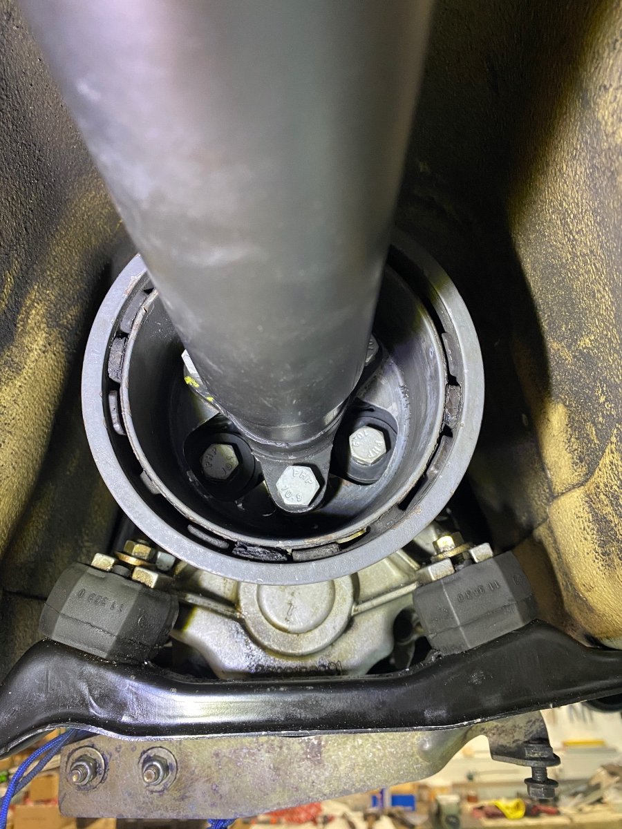

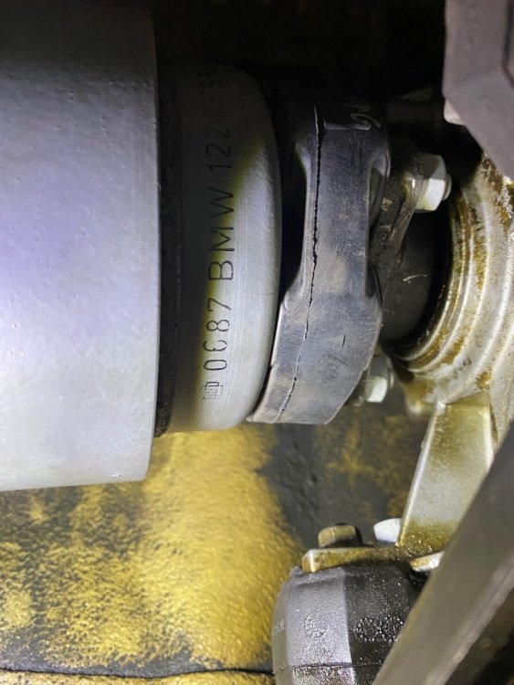

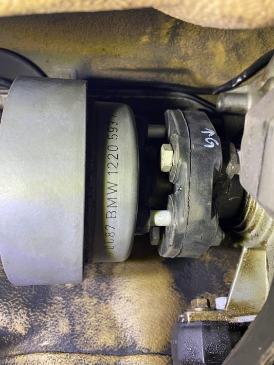

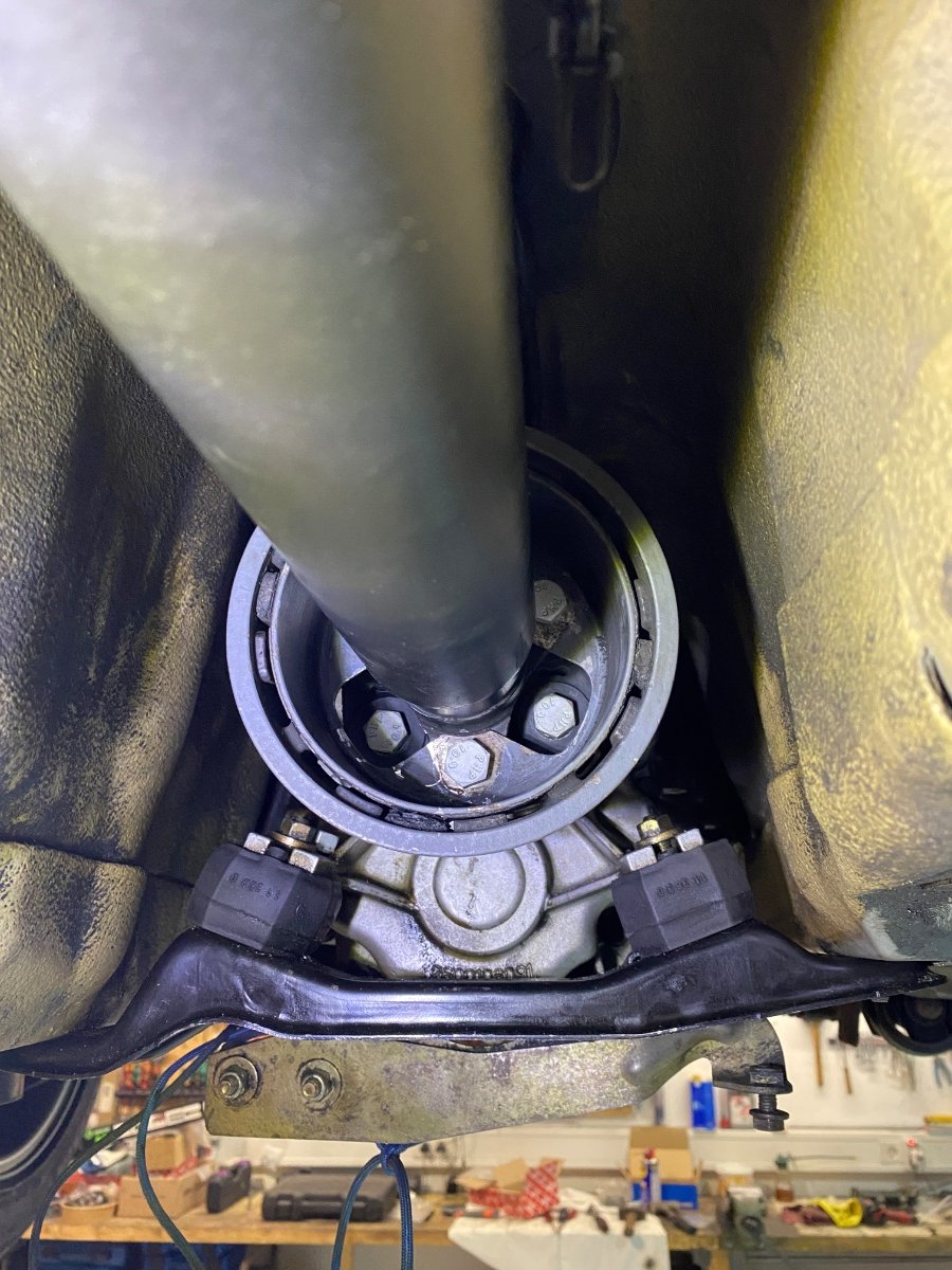

Limofreak Geschrieben: vor 6 Stunden #18 Meldung Teilen Geschrieben: vor 6 Stunden (bearbeitet) Ich hole dieses Thema wieder hoch. Habe den Anfängerfehler begangen, mir nicht zu merken, wie der Tilger eingebaut war. was ich gelernt habe: er sitzt nicht auf dem Getriebeflansch. eingebaut war er mit der Öffnung nach hinten. Obwohl in irgendeinem jetzt mach ich’s mir selbst Buch auch ein Tilger mit Öffnung nach vorne abgebildet war. Folgende Möglichkeiten wären denkbar: Variante 1, Tilger verschraubt am Kardanflansch, vor dem Flansch aber hinter der Hardy Variante 2, Tilger verschraubt am Kardanflansch, hinter dem Flansch aber hinter der Hardy Variante 3, Tilger verschraubt mit dem Getriebeflansch, aber hinter der Hardyscheibe Es handelt sich um einen 325i, produziert in 6/87 mit normalem 5-Gang Getriebe und dem großen Schwingungstilger. Nicht die kleine (kurze) Ausführung. Beim Zusammenbau wie im ETK ging die neue Hardyscheibe zu Bruch, die Zeichnung ist daher falsch. Ich würde den Schwingungstilger gern verbaut lassen, sofern ich die richtige Einbauposition wieder finden kann. Am Mittwoch kommt @Verplatzer und schaut auch nochmal live, aber beim Telefonat mit Bildertausch war auch nicht ganz klar, wie das Ding sitzen soll. Bei allen Varianten ist der Platz zum Schaltgestänge recht begrenzt, um nicht zu sagen knapp. Auch BMW habe ich angefragt, es gibt auch hier keine verlässlichen Angaben, auch nicht unter Zuhilfenahme der VIN und @E30Burli sich echt bemüht… @E30Burli Bearbeitet: vor 6 Stunden von Limofreak Zitieren SUCHE - AC Schnitzer Alu-Schaltknauf Danke an den Talk - AC Schnitzer Außenspiegel - AC Schnitzer Seitenschweller - AC Schnitzer Heckemblem S3 original - AC Schnitzer Seitendekor (oder die genauen Maße zur Nachfertigung) Danke an den Talk - Doorboards (Jehnert / MB Quart oder guten Nachbau) Link zu diesem Kommentar https://e30-talk.com/topic/114581-schwingungstilger-kardanwelle/#findComment-1861470 Auf anderen Seiten teilen Weitere Optionen zum teilen...

vokuhila Geschrieben: vor 5 Stunden #20 Meldung Teilen Geschrieben: vor 5 Stunden wenn der Tilger schon so : aussieht, würde ich den besser weglassen, der tut nicht mehr was er soll und das "Ende" ist abzusehen Zitieren Link zu diesem Kommentar https://e30-talk.com/topic/114581-schwingungstilger-kardanwelle/#findComment-1861472 Auf anderen Seiten teilen Weitere Optionen zum teilen...
