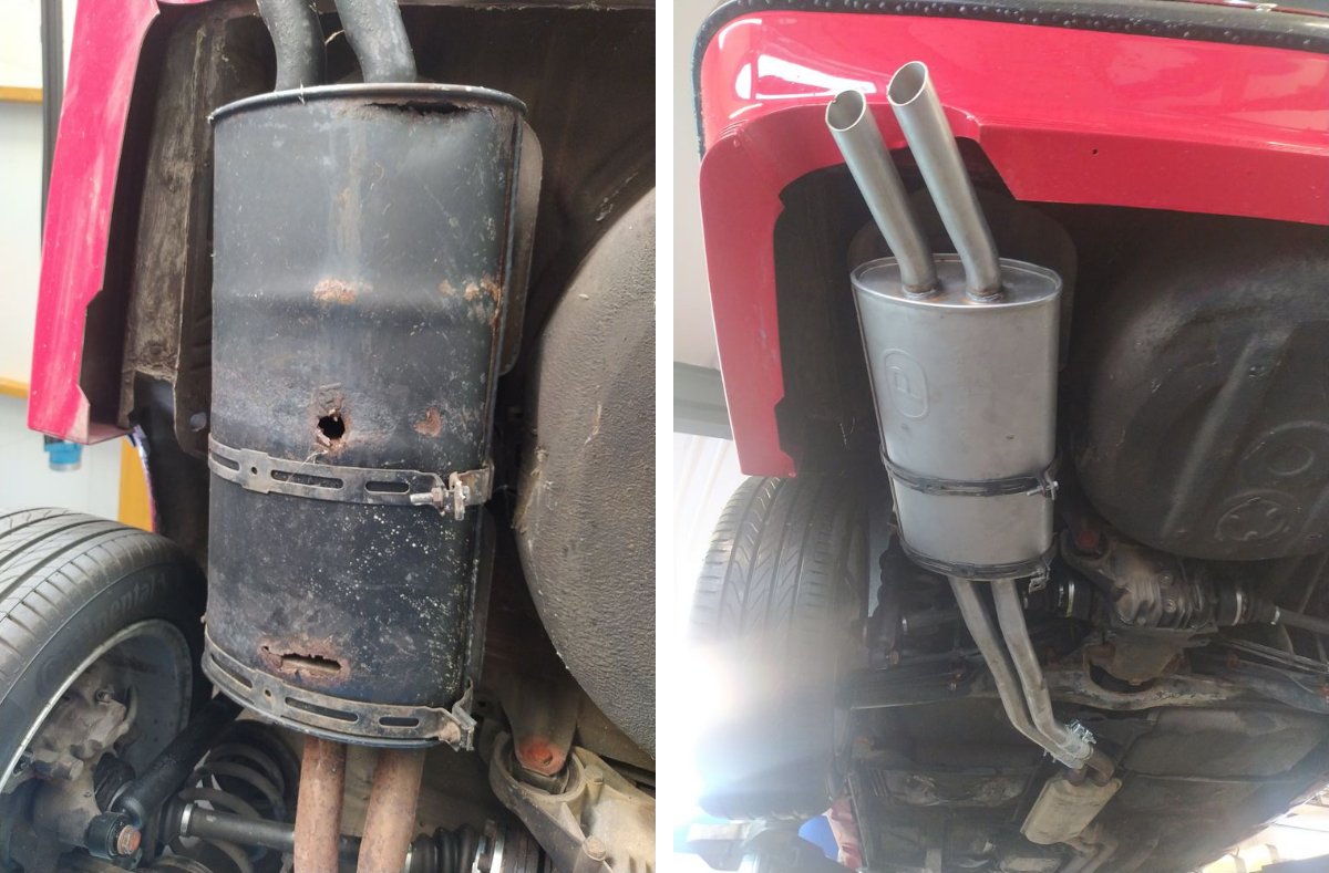

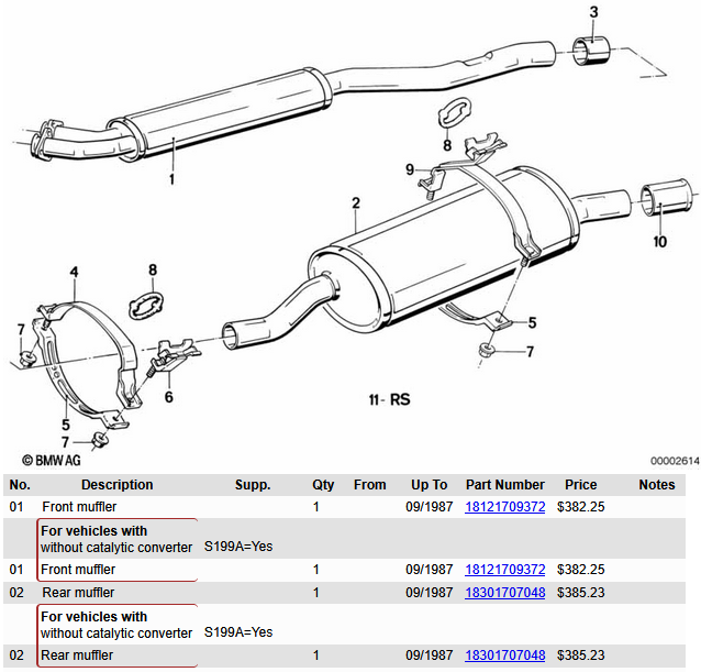

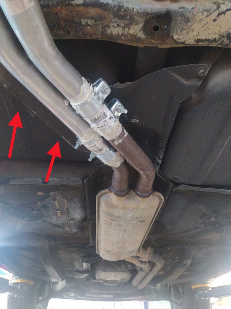

Palindroman Geschrieben: 27. Juli 2025 #72 Meldung Teilen Geschrieben: 27. Juli 2025 Statt ein neues Thema anzufangen, mache ich einfach hier weiter. Ich besitze einen 325i Cabrio Automatik ohne Kat (BJ 09/86), und weil der Endtopf hin war, habe ich einen neuen montieren lassen: Dieser Endschalldämpfer war der einzige den ich beim Händler bestellen konnte, aber ich bin mit dem Endergebnis nicht zufrieden. Der ESD und die M-Technik 1 Heckschürze passen offensichtlich nicht gut zusammen, da die Auspuffrohre zu weit rechts sitzen, und es gibt zu viel Luft zwischen Endtopf und Bodenunterkante (sieht man an der hinteren Schelle). Ich brauche also eine bessere Lösung, aber habe mittlerweile bemerkt dass es gar nicht so einfach ist. Erstens wird in der Werkstatt meines Vertrauens behauptet dass auf meinem BMW eigentlich eine Auspuffanlage mit einem Rohr geben sollte, weil das: 1) Besser zum Hitzeschutzblech passen sollte (und letztendlich zur Heckschürze, da man das leichter biegen kann): 2) Und nur das im BMW ETK anklickbar und also bestellbar ist, so wie hier auf RealOEM: Ich sehe aber nur BMW E30 325i mit zwei Auspuffrohren, und habe nichts diesbezüglich im Internet (zum kaufen) finden können. Ist es möglich dass es einen Fehler im BMW System gibt? Oder ist sowas nur für die US-version gemeint, oder für 318i? Ich habe bisher nur einen Endschalldämpfer finden können die zu meiner M-Technik 1 Heckschürze passt, und zwar dieser Fox-Sportauspuff, da die Heckschürze auf den Anzeigenfotos genau identisch ist: Aber leider ist dieser Auspuff nur für BMW E30 325i mit Kat... Ich habe schon nachgefragt, aber eine ohne-Kat-Version wird nicht angeboten. Die einzige Option die es anscheinend noch gibt, ist das hier von IMASAF, aber derzeit nicht lieferbar und wahrscheinlich auch nicht passend zur Heckschürze (Motorcode 256K1 passt auch nicht, sollte 256E1 sein): Ich komme im Moment nicht weiter. Eventuell würde dieses IMASAF Auspuff-Set passen (nicht lieferbar, aber die Daten stimmen), oder dieser Endtopf von Eisenmann, aber das ist lediglich der Endtopf. Edelstahl ist toll, aber es muss für mich auch nicht unbedingt ein Sportauspuff sein. Hat jemand eine Idee wie dieses Problem gelöst werden kann? Ich freue mich über jeden Tipp. Zitieren Link zu diesem Kommentar https://e30-talk.com/topic/113420-welchen-auspuff-endtopf/page/3/#findComment-1849452 Auf anderen Seiten teilen Weitere Optionen zum teilen...
MartinE30 Geschrieben: 27. Juli 2025 #73 Meldung Teilen Geschrieben: 27. Juli 2025 Der 325i hat immer eine doppelflutige Anlage, also mit 2 Rohren - auch beim katlosen Motor. Bei den 6 Zylinder e30 gabs den 320er mit einflutig und zweiflutigen Anlagen, aber, soweit ich mich erinnere, nicht beim Cabrio (das hat 2 Rohre). Evtl. gibt eine Lösung, in dem Du die Endrohre am P-Topf abschneidest und andere dranschweißen lässt. Zitieren Link zu diesem Kommentar https://e30-talk.com/topic/113420-welchen-auspuff-endtopf/page/3/#findComment-1849454 Auf anderen Seiten teilen Weitere Optionen zum teilen...
ripeete Geschrieben: 27. Juli 2025 #74 Meldung Teilen Geschrieben: 27. Juli 2025 am vor einer Stunde schrieb Palindroman: Ist es möglich dass es einen Fehler im BMW System gibt? Wenn du die abbildung meinst, sie ist bei älteren fahrzeugen (wie der e30 auch) nur bedingt, oder nicht wirklich aussagekräftig. Zitieren Link zu diesem Kommentar https://e30-talk.com/topic/113420-welchen-auspuff-endtopf/page/3/#findComment-1849457 Auf anderen Seiten teilen Weitere Optionen zum teilen...
