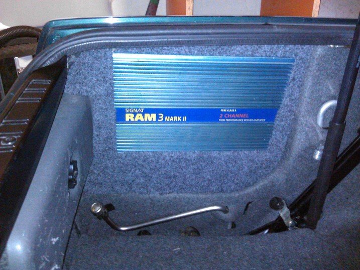

MalteS Geschrieben: 21. Mai 2015 #2 Meldung Teilen Geschrieben: 21. Mai 2015 (bearbeitet) Optisch Dinge beim Original zu lassen sind eigentlich auch meine Kriterien. Leider schliesst das guten Klang aus. Mein Kompromiss war: 13cm 2 Wege in den Orignalplätzen und im Spiegeldreieck. Kleiner Subwoofer hinter dem Beifahrersitz. Diesen kann ich dank Kupplung im Kabel schnell rausnehmen. Endstufe liegt im Kofferraum, da diese Vorhanden war und die Kabel schon im Auto lagen. Wenn ich es heute neu kaufen würde würde ich eine kleine Crunch GTO4120 auf den Getriebtunnel unter das Amaturenbrett bauen.Damit kann ich auch offen bei 130 auf der Autobahn noch gut Musik hören Bearbeitet: 21. Mai 2015 von MalteS Zitieren Link zu diesem Kommentar Auf anderen Seiten teilen Weitere Optionen zum teilen...

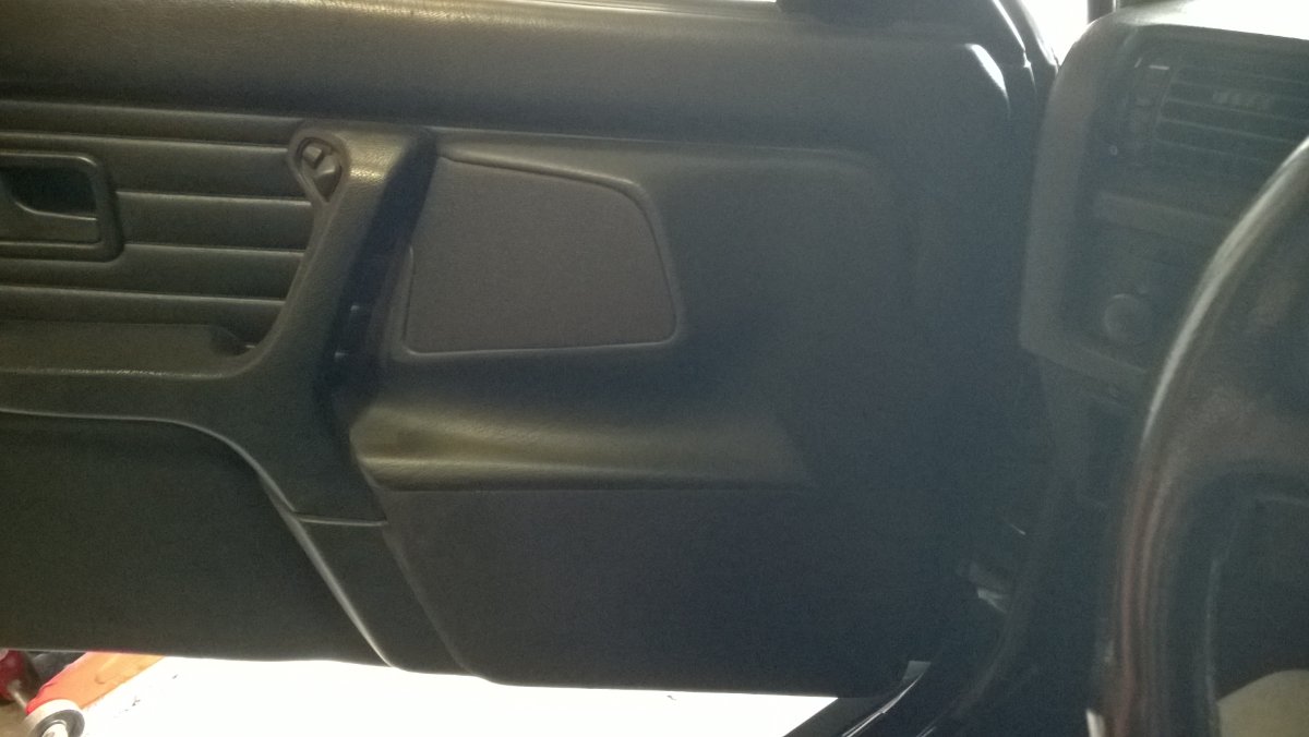

Sebastian_H Geschrieben: 29. Mai 2015 #7 Meldung Teilen Geschrieben: 29. Mai 2015 (bearbeitet) Ich hab bei meiner Limo vorne das 2 Wege System SLX 230 von Rainbow verbaut, klingt sehr gut und die Hochtöner passen durch die geringe Einbautiefe in die originalen Spiegeldreicken, das System heißt jetzt DL-C5.2 is aber bis auf die Frequenzweiche die gleichen Komponenten. Werd wohl nur noch die Billigboxen die der Vorbesitzer hinten verbaut hat gegen Tief/Mitteltöner tauschen, dann komm zumindest ich wohl auch gut ohne Bassbox aus, erstaunlicherweise sorgt selbst das Frontsystem allein teils für "spürbare" Bässe. Is aber natürlich alles auch von der bevorzugten Musikrichtung abhängig, richtig tiefe Bässe kommen aus den kleinen Lautsprechern eben nicht raus. Beim Cabrio werd ich wohl das selbe verbauen, da muss ich nur noch eine brauchbare und bezahlbare 4 Kanal Endstufe finden die hinter die Mittelkonsole passt. Gruß Sebb Bearbeitet: 29. Mai 2015 von Sebastian_H Zitieren Link zu diesem Kommentar Auf anderen Seiten teilen Weitere Optionen zum teilen...
Janosch Geschrieben: 15. November 2015 #8 Meldung Teilen Geschrieben: 15. November 2015 (bearbeitet) Hallo,ich Suche auch ein paar Lautsprecher um den Sound im Cabrio zu verbessern aber die original Optik zu behalten. Beim suchen bin ich auf die Blue Magic Systeme von Blaupunkt gestoßen.Ich habe im Cabrio das original Soundsystem verbaut.Mit Hochtönern in den Spiegeldreiecken aber im Fußraum und den hinteren Seitenverkleidungen sind die Lautsprecher einfach hinter den Gittern ohne Aufsätze. Für vorne würde sich das CX 130 mit getrennten Hochtöner anbieten: http://www.blaupunkt...ts/single/3682/Dann könnte man evtl. den Hochtöner im Spiegeldreieck des Soundsystems mit dem von Blaupunkt ersetzen. leider schweigt sich Blaupunkt über den Durchmesser des Hochtöners ohne Gehäuse aus. Für hinten würde ich dann die TL 130 verwenden: http://www.blaupunkt...ts/single/3678/ Die Tiefe beträgt bei beiden 58,5 mm. Kann jemand sagen ob das passt? (Ich komme gerade nicht ans Auto zum nachmessen) Im Set wären beide Systeme bei AMAZON für 82,53 erhältlich. Ergänzen würde ich das Ganze dann vielleicht noch mit einem Subwoofer mit eingebauter Endstufe unter den Sitz: http://www.blaupunkt...ts/single/3758/ Optisch wäre dann alles im Original Zustand und bei Bedarf jederzeit, ohne große Probleme rückbaubar. GrußJan Bearbeitet: 15. November 2015 von Janosch1 Zitieren Das Leben ist wie ein Spiel, mal verliert man und mal gewinnen die anderen! Link zu diesem Kommentar Auf anderen Seiten teilen Weitere Optionen zum teilen...
MartinE30 Geschrieben: 15. November 2015 #9 Meldung Teilen Geschrieben: 15. November 2015 Du solltest eine ET von maximal 55 haben, sonst geht das hinten ans Blech und funzt nicht. Schade, dass es die 2 Wege Pappen für hinten nicht mehr gibt, dann könnte man ein Compo 2 Wege auch hinten einfach realisieren (Wann baut wer so etwas eigentlich endlich mal nach und verkauft es?). Blaupunkt hat mich persönlich bislang enttäuscht. Du solltest schon zu etwas besserem greifen .... (Eton, Hertz, Andrian Audio etc.) Zitieren Link zu diesem Kommentar Auf anderen Seiten teilen Weitere Optionen zum teilen...

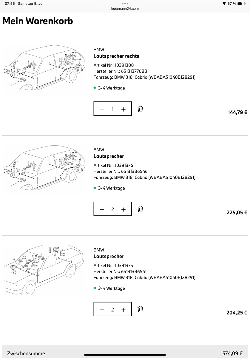

RainersBMW318iCabrio Geschrieben: 5. Juli #20 Meldung Teilen Geschrieben: 5. Juli am vor 19 Stunden schrieb RainersBMW318iCabrio: Ich weiss, dass dieser Post JAHRE zurück liegt und dennoch reaktiviere ich ihn, weil ich die gleiche Herausforderung habe. Ich überlege derzeitig in meinem Cabrio die Lautsprecher zu erneuern. Leider habe ich NULL Kenntnisse zu dem Thema und leider ergibt auch meine Suche nur viele toll gemeinte Ratschläge, aber keine konkrete Lösung. Ich habe: Soundsystem + original BMW Radio verbaut Ich will nicht: irgend ne Box im Kofferraum, schnick schnack der den Sound verbessert…. Ich will: 2 neue Lautsprecher vorne, 2 neue Hochtöner + 2 neue Lautsprecher hinten und das PLUG & PLAY Gibt es das was ich will heute noch (ausser bei BMW) und wenn ja - WO? - Gerne nen konkreten Link zum Produkt oder gar Set. Das wäre super. Puuhhh - es geht hier um Ersatz und nicht um UMBAUTEN. Oder muss ich daraus schließen, dass es KEINE Lautsprecher fürs Cabrio auf dem heutigen Markt gibt, welche die alten 1 zu 1 ersetzen können - OHNE Umbauten? Muss ich doch auf die Lautsprecher von BMW zurückgreifen…. (Hochtöner links nicht mehr lieferbar) Zitieren Link zu diesem Kommentar Auf anderen Seiten teilen Weitere Optionen zum teilen...
Mahathma Geschrieben: 5. Juli #21 Meldung Teilen Geschrieben: 5. Juli am vor 1 Stunde schrieb RainersBMW318iCabrio: Oder muss ich daraus schließen, dass es KEINE Lautsprecher fürs Cabrio auf dem heutigen Markt gibt https://www.visaton.de/de/produkte/chassis/breitband-systeme/fr-13-4-ohm (Gibt es anderswo billiger) Klingen halt genauso "retro" wie die Originalen und fallen möglicherweise vom gleichen Band in Neu-Ulm wie diese. Passen hinein, wenn auch die "Ohren" für die Schrauben etwas knapp sind. Zur Not eine U-Scheibe unterlegen. Für vorne gehen die auch. Spule des "Soundsystem" vor den Breitbänder schalten (so wie original) und irgend einen passenden Hochtöner ins Spiegeldreieck. Maße davon hab' ich keine, weshalb ich da bei der Suche nicht behilflich sein kann. Aber hier im Forum wurden passende bereits erwähnt. Eventuell kann man dem Breibänder vorne den Schwirrkonus herausschneiden. Bringt als TMT geringfügige Verbesserung. Geht aber auch ohne die OP. Zitieren Zitat Sandmann (http://www.sandmanns-welt.de/): Die Zeit ist zu knapp für langweilige Autos, Abende vor dem Fernseher oder schlechten Wein... Restlicher Fuhrpark: Saab 9-3 SC TTiD Aero + 9-5 SC 2.3t SE + 900 II Cabrio 2.3i; Mazda MX-5 NB; VW T4 TDI Multivan; Benz 200D/8 (Arbeitsvorrat) Link zu diesem Kommentar Auf anderen Seiten teilen Weitere Optionen zum teilen...
