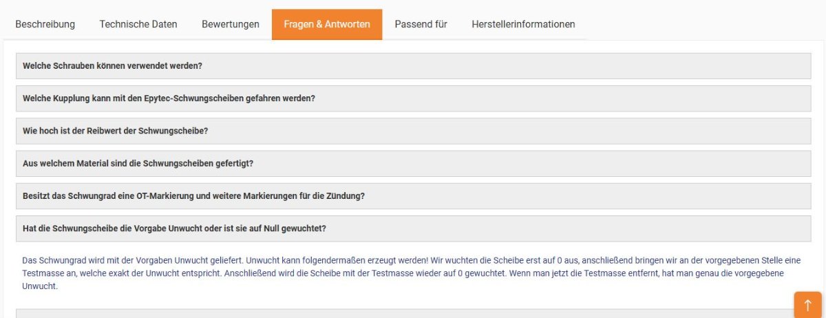

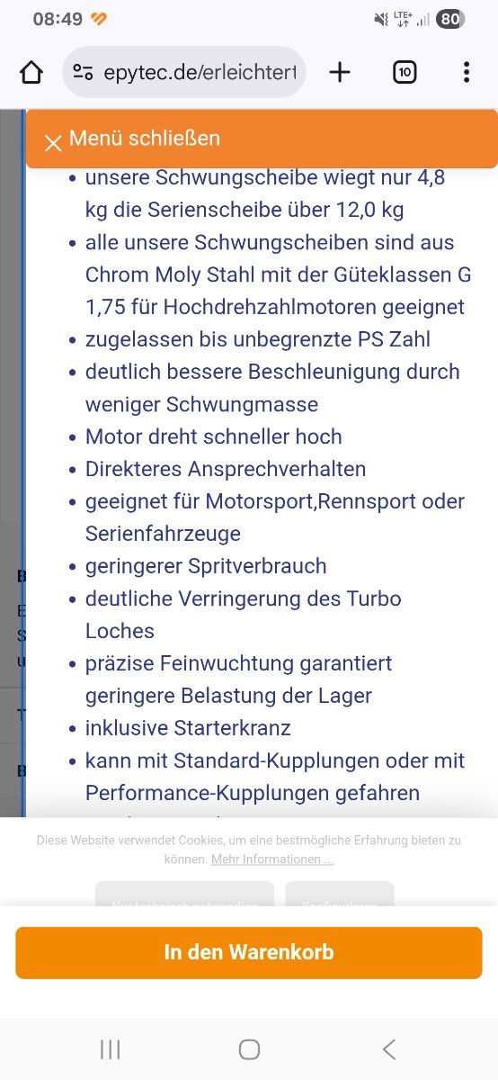

Businesstouring Geschrieben: 13. Oktober #42 Meldung Teilen Geschrieben: 13. Oktober Moin Moin zusammen, ich bin am Überlegen übern Winter meinem 2.1er noch a bissle mehr "Spritzigkeit" einzuhauchen. Ich habe ihn ja bereits vom ZMS auf EMS umgebaut und dadurch 1,8KG im Gesamtpaket eingespart. So den Unterschied habe ich damals überhaupt nicht gespürt. Nun bin ich drauf und dran mir evtl. diese Schwungscheibe zu zulegen. https://epytec.de/erleichterte-schwungscheibe-schwungrad-bmw-3er-5er-e36-e30-m40-m42-m43-tuning-318i-518-e34-316i-316is-leicht-stahl-643 Hat jemand mit diesen Schwungscheiben Erfahrung? Preilsich finde ich die nämlich ganz in Ordnung. Zitieren Link zu diesem Kommentar Auf anderen Seiten teilen Weitere Optionen zum teilen...
REXX Geschrieben: 13. Oktober #43 Meldung Teilen Geschrieben: 13. Oktober hatte diese auch schon im Auge:) @yvi hat sie wohl auch verbaut. was sagt ihr zu der Info bezüglich Wuchten? ist das ernst gemeint oder irgendwoher falsch copyiert? Hat die Schwungscheibe die Vorgabe Unwucht oder ist sie auf Null gewuchtet? Das Schwungrad wird mit der Vorgaben Unwucht geliefert. Unwucht kann folgendermaßen erzeugt werden! Wir wuchten die Scheibe erst auf 0 aus, anschließend bringen wir an der vorgegebenen Stelle eine Testmasse an, welche exakt der Unwucht entspricht. Anschließend wird die Scheibe mit der Testmasse wieder auf 0 gewuchtet. Wenn man jetzt die Testmasse entfernt, hat man genau die vorgegebene Unwucht. Zitieren Link zu diesem Kommentar Auf anderen Seiten teilen Weitere Optionen zum teilen...
Businesstouring Geschrieben: 13. Oktober #44 Meldung Teilen Geschrieben: 13. Oktober Hier in der Beschreibung steht zumindest was von Feinwuchhtung. Zitieren Link zu diesem Kommentar Auf anderen Seiten teilen Weitere Optionen zum teilen...
REXX Geschrieben: 13. Oktober #45 Meldung Teilen Geschrieben: 13. Oktober warscheinlich wird es sauber gewuchtet sein, aber bei den Infos ist der Wurm drin Zitieren Link zu diesem Kommentar Auf anderen Seiten teilen Weitere Optionen zum teilen...

yvi Geschrieben: 13. Oktober #50 Meldung Teilen Geschrieben: 13. Oktober Wir haben den leichten Epydreck-Schwung im Auto und wir können nichts negatives berichten. In Verbindung mit der Einzeldrossel hängt der Motor motorradartig am Gas. Zitieren Link zu diesem Kommentar Auf anderen Seiten teilen Weitere Optionen zum teilen...
