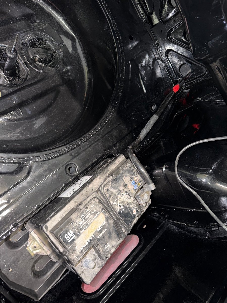

Diamond Geschrieben: 22. April #101 Meldung Teilen Geschrieben: 22. April https://ebay.us/m/7zsjoC Wäre dieses Kabel auch zu kurz im Cabrio? Das ist auch nicht so starr, wie meins! Zitieren Nichts im Leben ist unmöglich! Der Wille sollte nur da sein: Diamonds Bulli Ecke Diamonds Bulli Ecke Link zu diesem Kommentar https://e30-talk.com/topic/94391-batterie-in-kofferraum-suche-bilder-von-kabeldurchf%C3%BChrung-motorrauminnenraum/page/5/#findComment-1867105 Auf anderen Seiten teilen Weitere Optionen zum teilen...
325i VFL Geschrieben: 23. April #102 Meldung Teilen Geschrieben: 23. April (bearbeitet) Laut dem Inserat vom Verkäufer ist das ein original BMW E30 Kabel. Die angegebene Ersatzteilnummer ist passend zum E30 325i 2 und 4 Türer (Limousine) Aus meiner Sicht hast du das gleiche Kabel bereits verbaut und war zu kurz. Wie kommst du darauf, dass das Kabel im Angebot nicht so starr ist? Bearbeitet: 23. April von 325i VFL RS Fehler Zitieren Link zu diesem Kommentar https://e30-talk.com/topic/94391-batterie-in-kofferraum-suche-bilder-von-kabeldurchf%C3%BChrung-motorrauminnenraum/page/5/#findComment-1867131 Auf anderen Seiten teilen Weitere Optionen zum teilen...
vokuhila Geschrieben: 23. April #103 Meldung Teilen Geschrieben: 23. April man kann auch einfach eine Batterie mit umgedrehter Lage der Pole, also Pluspol links vorne Minuspol rechts vorne nehmen spart man gut 10cm am Pluskabel sowas hier zB Zitieren Achdung, dor Beidrach gann Resde vonn Ironie endhaldn. Bei Unfordräschlischkeedn nemmse Medigamende odor gehnse ma zom Zischador. Link zu diesem Kommentar https://e30-talk.com/topic/94391-batterie-in-kofferraum-suche-bilder-von-kabeldurchf%C3%BChrung-motorrauminnenraum/page/5/#findComment-1867164 Auf anderen Seiten teilen Weitere Optionen zum teilen...
Diamond Geschrieben: 23. April #104 Meldung Teilen Geschrieben: 23. April am vor einer Stunde schrieb vokuhila: man kann auch einfach eine Batterie mit umgedrehter Lage der Pole, also Pluspol links vorne Minuspol rechts vorne nehmen spart man gut 10cm am Pluskabel sowas hier zB Hey ich mag deine Ideen mein Lieber! Darauf muss man erst kommen. Egal! Ich glaube das Kabel was ich verbaut habe ist nicht original. Es ist irgendwie nirgends ne Nummer drauf. Sehe nur AEG! Ich habe nun das oben genannte bekommen, das ist weit aus flexibler und scheint auch länger zu sein! Werde es nun damit mal probieren Zitieren Nichts im Leben ist unmöglich! Der Wille sollte nur da sein: Diamonds Bulli Ecke Diamonds Bulli Ecke Link zu diesem Kommentar https://e30-talk.com/topic/94391-batterie-in-kofferraum-suche-bilder-von-kabeldurchf%C3%BChrung-motorrauminnenraum/page/5/#findComment-1867166 Auf anderen Seiten teilen Weitere Optionen zum teilen...
Black Hurricane Geschrieben: 23. April #105 Meldung Teilen Geschrieben: 23. April am Am 22.4.2026 um 20:14 schrieb Diamond: https://ebay.us/m/7zsjoC Wäre dieses Kabel auch zu kurz im Cabrio? Das ist auch nicht so starr, wie meins! Ja, natürlich ist das zu kurz im Cabrio. Cabrio hatte nie die Batterie hinten und warum dann die Kabel vom 2 Türer etc nicht passen hast du ja schon heraus gefunden. Zitieren Link zu diesem Kommentar https://e30-talk.com/topic/94391-batterie-in-kofferraum-suche-bilder-von-kabeldurchf%C3%BChrung-motorrauminnenraum/page/5/#findComment-1867185 Auf anderen Seiten teilen Weitere Optionen zum teilen...

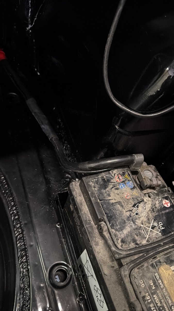

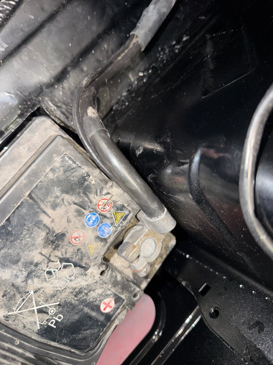

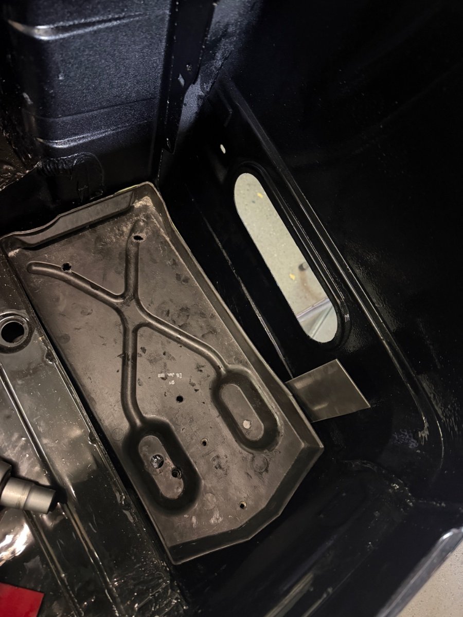

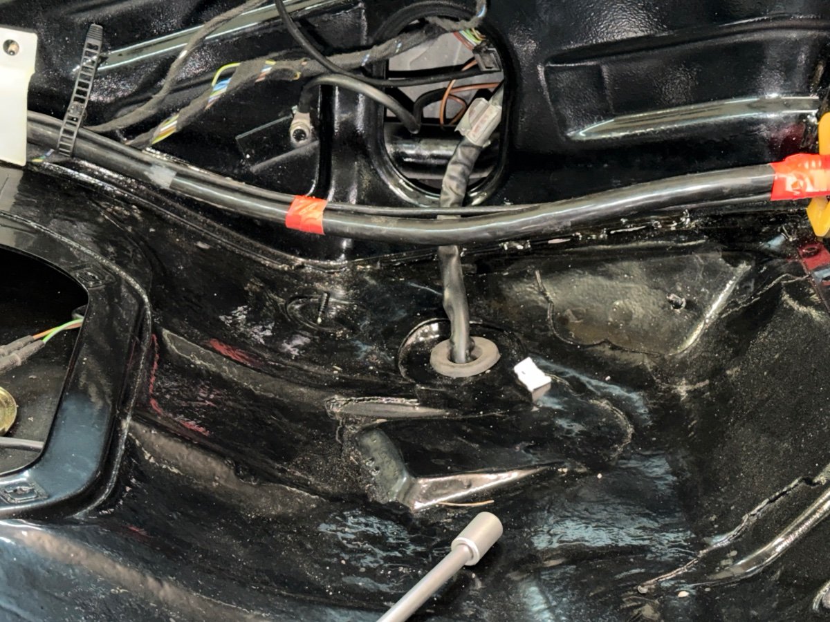

Diamond Geschrieben: 25. April #106 Meldung Teilen Geschrieben: 25. April (bearbeitet) Abend! Also, das Kabel ist auf jeden Fall etwas länger als das was ich zuvor hatte. Dennoch gefällt es mir immer noch nicht. An der Sietzbank liegt es noch in der Luft. Hinten im Kofferraum bekomme ich es auf jedenfall besser um die Ecke und auch an den Pluspol! In wie weit das Kabel später beim Einbau der Sitzbank bzw. Seitenwand hinten so Probleme verursachen wir weiß ich nicht. Sollte es nicht gehen bleibt mir eigentlich nichts anderes übrig, als es zu verlängern oder es im Batteriefach (Kofferraum) mit einer Schiene zu versetzen! Zum Kabel kann ich auch noch sagen, es ist nicht so starr und lässt sich super verlegen bzw. auch formen. Die ein oder anderen von euch haben es vielleicht beim Cabrio noch nicht durchgemacht, deswegen meine Erfahrungen! Ich habe mitterlerweile die VFL und NFL Schale hier liegen und musste feststellen, dass die NFL Schale viel besser sitzt! Es sind hier keine Distanzplatten notwendig! Die Löcher muss man aber auch hier entsprechend so übertragen, dass man die Schale an den Schraubgewinden des Kofferraumdämpfer verschrauben kann! Das seitliche Loch für die Verschraubung an der Seitenwand muss bei der NFL Schale nach unten versetzt werden, sodass man hier auch Bohren muss! Die BMW Batterieabdeckung für den Kofferraum scheint ohne Anpassung beim Cabrio auch nicht zu passen. Hier müssen so wie es aussieht alle Lamellen unter der Abdeckung heruntergeschliffen werden, danach sollte es passen denke ich! Den original Minuspolkabel kann ich so leider auch nicht verwenden! Dies müsste ich entweder verlängern oder auf ein anderes ausweichen! Da der Wagen geschweisst ist muss ich mit den Pol woanders herholen. Geplant ist direkt unter der Batterieschale. Hier kann man ja an einder Verschraubung drangehen! So zumindest meine ersten Erfahrungen! Ich hoffe es hilft dem ein oder anderen. Solltet ihr noch Ideen haben, schreibt gerne! Bearbeitet: 25. April von Diamond Zitieren Nichts im Leben ist unmöglich! Der Wille sollte nur da sein: Diamonds Bulli Ecke Diamonds Bulli Ecke Link zu diesem Kommentar https://e30-talk.com/topic/94391-batterie-in-kofferraum-suche-bilder-von-kabeldurchf%C3%BChrung-motorrauminnenraum/page/5/#findComment-1867268 Auf anderen Seiten teilen Weitere Optionen zum teilen...
325i VFL Geschrieben: 26. April #107 Meldung Teilen Geschrieben: 26. April Verlängern wäre mit Presshülsen und einem ordentlichen Schrumpfschlauch an geeigneter Stelle machbar. Zum Verpressen eine dazu passende Zange verwenden. Als Beispiel solche Hülsen, ich weiß aber im Moment nicht welcher Querschnitt im E30 verbaut ist. https://www.gruendl-shop.de/Kabelverbinder-50-mm2-50-0-mm-5er-Pack/O140361?referralCode=018e5b08b7b47cf3a07a8d18c851eb54&srsltid=AfmBOoqIj4TBENkkKYAQcaM8qf81oexu_Sf2SL04hdq4r-eqMqfhyKe3sOk Die Batterie gibt es in unterschiedlichen Höhen 19,5 cm oder 17,5cm damit entfällt eventuell die Lamellenkürzung an der Batterieabdeckung. Die schwarze Kunststoff Isolierung zwischen Pluspol und Karosserie würde ich auf jeden Fall noch verbauen. Zitieren Link zu diesem Kommentar https://e30-talk.com/topic/94391-batterie-in-kofferraum-suche-bilder-von-kabeldurchf%C3%BChrung-motorrauminnenraum/page/5/#findComment-1867288 Auf anderen Seiten teilen Weitere Optionen zum teilen...

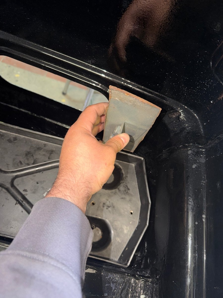

vokuhila Geschrieben: 26. April #108 Meldung Teilen Geschrieben: 26. April (bearbeitet) das originale Massekabel geht an einen angeschweißten Winkel am Seitenteil in Stosstangenhöhe ich hab dort immer den einfachen Weg gewählt und im durch die Stoßstange verdeckten Bereich durch das Seitenteil gebohrt, mit durchgehenden Schrauben das Massekabel flach angeschraubt, dann reicht auch die Länge vom Kabel natürlich muss an der Stelle innen das Blech blank gemacht werden, etwas Kupferpaste verhindert das Eindringen von Feuchtigkeit an der Kontaktstelle wenn's dran ist, noch etwas Konservierungsfett drüber (Mike Sanders) die Schraubenköpfe aussen mitsamt Unterlegscheiben kann man in Wagenfarbe überlackieren Bearbeitet: 26. April von vokuhila Zitieren Achdung, dor Beidrach gann Resde vonn Ironie endhaldn. Bei Unfordräschlischkeedn nemmse Medigamende odor gehnse ma zom Zischador. Link zu diesem Kommentar https://e30-talk.com/topic/94391-batterie-in-kofferraum-suche-bilder-von-kabeldurchf%C3%BChrung-motorrauminnenraum/page/5/#findComment-1867296 Auf anderen Seiten teilen Weitere Optionen zum teilen...
esgey Geschrieben: 26. April #109 Meldung Teilen Geschrieben: 26. April am vor 6 Stunden schrieb 325i VFL: Als Beispiel solche Hülsen, ich weiß aber im Moment nicht welcher Querschnitt im E30 verbaut ist. Stoßverbinder oder butt splices werden sie genannt. E30 Batteriekabel hat 70mm², E36 schon nur noch 50mm². Moderne Autos haben teilweise nur noch 25-35mm² (und Alu statt Kupferkabel) und das reicht auch. Zitieren Aktuell suche ich: Lenkstockhebel aus Airbagfahrzeug mit BC2 oder Intensivreinigung Anbieten kann ich: Kabelsatz Sitzheizung, Kabelsatz E-Lüfter (Sonderwünsche möglich) Link zu diesem Kommentar https://e30-talk.com/topic/94391-batterie-in-kofferraum-suche-bilder-von-kabeldurchf%C3%BChrung-motorrauminnenraum/page/5/#findComment-1867303 Auf anderen Seiten teilen Weitere Optionen zum teilen...

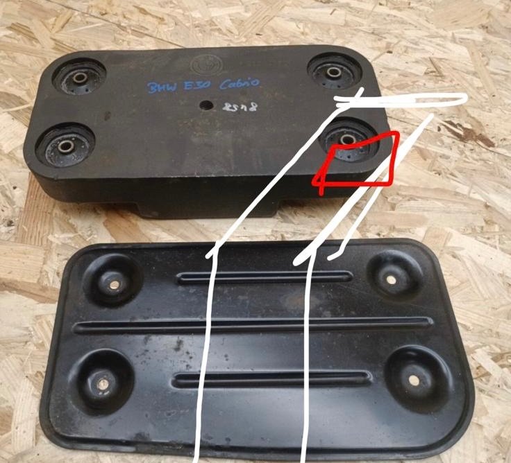

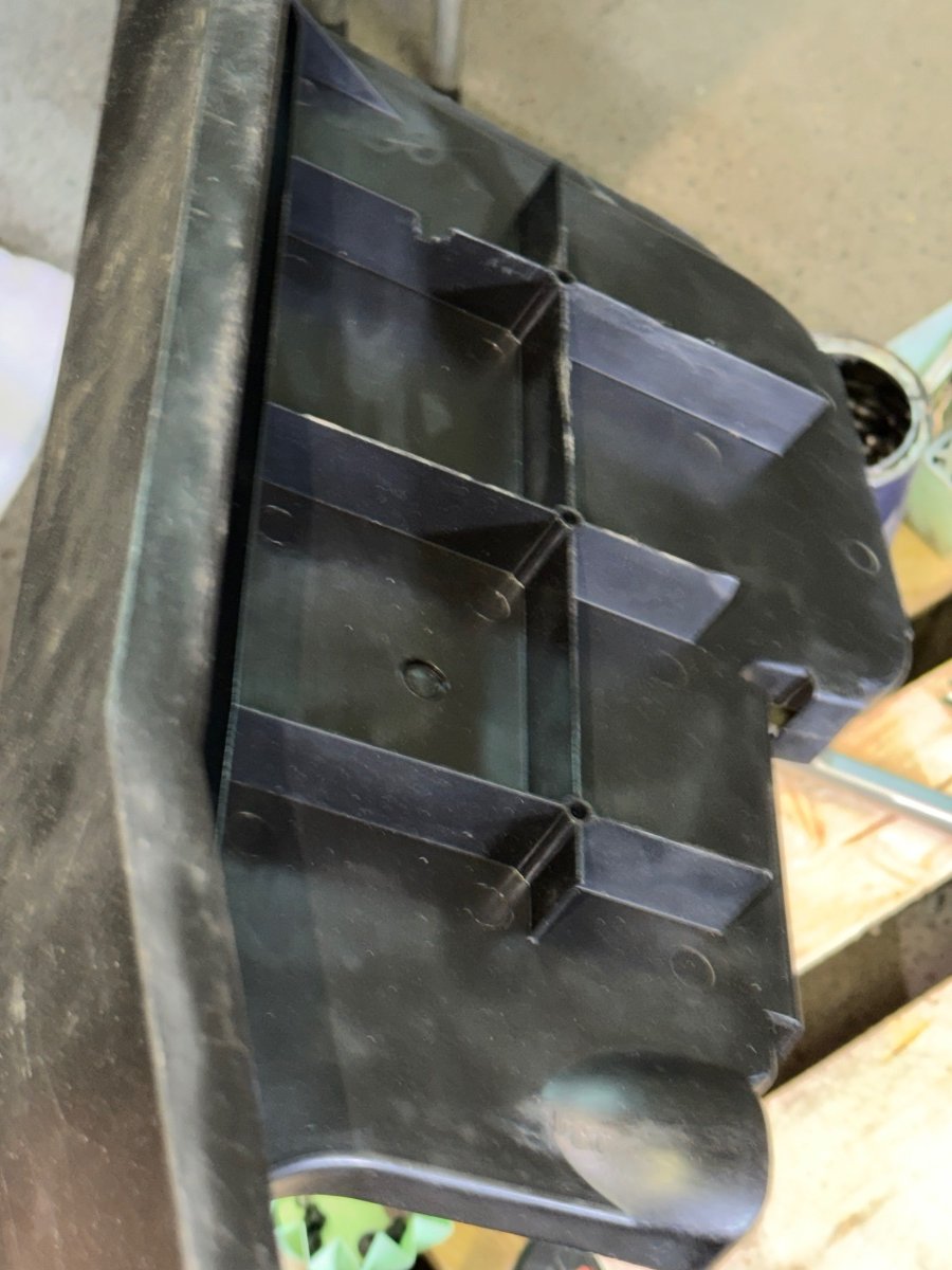

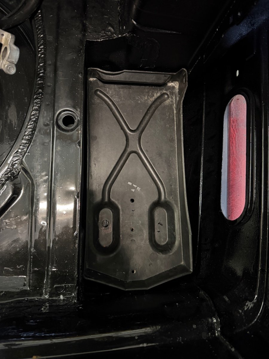

Diamond Geschrieben: 27. April #116 Meldung Teilen Geschrieben: 27. April Weitere Möglichkeiten: Man könnte ein gewinkeltes (2mm) Blech mit Gewindestange unter der Schale schrauben und oberhalb des Bleches dann den Pol anbringen! oder man nimm das Original Blech des Schwingungsdämpfer bzw. Gewicht schraubt es unter der schale mit einer Gewindestange und Muttern an den vier stellen fest und schweisst das Blech von unten mittig um Hohlraum an so in etwa: Die Batterieschale würde man dann mit Muttern an den Gewindestangen dann befestigen… Zitieren Nichts im Leben ist unmöglich! Der Wille sollte nur da sein: Diamonds Bulli Ecke Diamonds Bulli Ecke Link zu diesem Kommentar https://e30-talk.com/topic/94391-batterie-in-kofferraum-suche-bilder-von-kabeldurchf%C3%BChrung-motorrauminnenraum/page/5/#findComment-1867405 Auf anderen Seiten teilen Weitere Optionen zum teilen...
esgey Geschrieben: 27. April #117 Meldung Teilen Geschrieben: 27. April Wenn Du eh schon die Stoßstange weg hast, kannst Du den gezeigten Winkel auch gleich hin schweißen und die Stelle dann wieder versiegeln. Ich hab mir damals einen Massepunkt eines Schlachters unten an die Tragstruktur des Schwingungstilgers geschweißt. An den Punkt muß man ja eh nie wieder hin. Zitieren Aktuell suche ich: Lenkstockhebel aus Airbagfahrzeug mit BC2 oder Intensivreinigung Anbieten kann ich: Kabelsatz Sitzheizung, Kabelsatz E-Lüfter (Sonderwünsche möglich) Link zu diesem Kommentar https://e30-talk.com/topic/94391-batterie-in-kofferraum-suche-bilder-von-kabeldurchf%C3%BChrung-motorrauminnenraum/page/5/#findComment-1867407 Auf anderen Seiten teilen Weitere Optionen zum teilen...
Diamond Geschrieben: 27. April #118 Meldung Teilen Geschrieben: 27. April Schweißperlen wäre tödlich! Der Wagen ist fertig lackiert… Deswegen diese Umständliche Lösungen… Zitieren Nichts im Leben ist unmöglich! Der Wille sollte nur da sein: Diamonds Bulli Ecke Diamonds Bulli Ecke Link zu diesem Kommentar https://e30-talk.com/topic/94391-batterie-in-kofferraum-suche-bilder-von-kabeldurchf%C3%BChrung-motorrauminnenraum/page/5/#findComment-1867408 Auf anderen Seiten teilen Weitere Optionen zum teilen...
esgey Geschrieben: 27. April #119 Meldung Teilen Geschrieben: 27. April Dem Winkel drei Löcher spendieren und innen brutzeln ist keine Option? Da sollte außen ja nix spritzen. Lediglich der Lack wegbrennen...unterhalb der Stoßstange wo man es nicht sieht. Ich verstehe natürlich, dass das nicht die symphatischste Option ist. Nur bei einem derart wichtigen und eigentlich einfachen Teil, sagt die Erfahrung, dass man da keine komplexen Dinge basteln sollte, sonst brennt der Motorkabelbaum. Weil die Verbraucher suchen sich ihre Masse dann woanders... Zitieren Aktuell suche ich: Lenkstockhebel aus Airbagfahrzeug mit BC2 oder Intensivreinigung Anbieten kann ich: Kabelsatz Sitzheizung, Kabelsatz E-Lüfter (Sonderwünsche möglich) Link zu diesem Kommentar https://e30-talk.com/topic/94391-batterie-in-kofferraum-suche-bilder-von-kabeldurchf%C3%BChrung-motorrauminnenraum/page/5/#findComment-1867410 Auf anderen Seiten teilen Weitere Optionen zum teilen...
