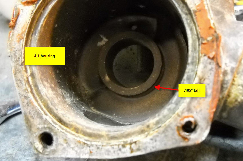

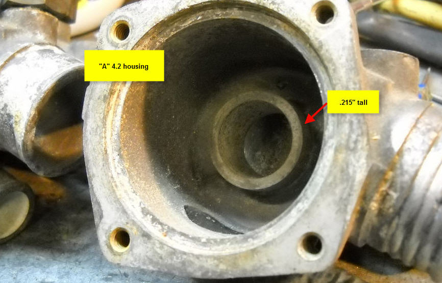

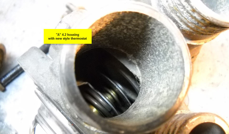

19Alex83 Geschrieben: 1. Februar 2021 #39 Meldung Teilen Geschrieben: 1. Februar 2021 hab das selbe Problem und einen Beitrag gefunden, der das Ganze erklären könnte: https://www.mye28.com/viewtopic.php?t=150966 Es gibt anscheinend unterschiedliche Thermostatgehäuse und auf meinem steht A. Bei A Gehäusen benötigt man anscheinend ein älteres längeres Thermostat, damit es richtig schließt, aber leider finde ich das nicht. Hat jemand ne Idee wie ich an die Teilenummer ran kommen kann? Hier der Beitrag: Ok so you need to get the later style thermostat to go with the housing. There is a difference in the internal lip height. A long time ago I documented the differences. You can decide if the differences warrant any action from you. Zitieren Link zu diesem Kommentar https://e30-talk.com/topic/90401-thermostat-gewechselt-und-trotzdem/page/2/#findComment-1718467 Auf anderen Seiten teilen Weitere Optionen zum teilen...
