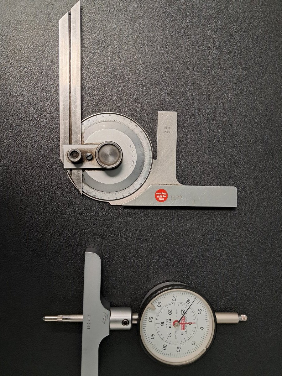

Businesstouring Geschrieben: 17. September #36 Meldung Teilen Geschrieben: 17. September Ich glaube mit diesen Werkzeugen sollte doch gut was machbar sein😀 Natürlich noch Verlängerungen und Anschläge, aber an sich sollte das was taugen. Zitieren Link zu diesem Kommentar Auf anderen Seiten teilen Weitere Optionen zum teilen...

Businesstouring Geschrieben: 17. September #39 Meldung Teilen Geschrieben: 17. September Wir haben hier in der Fa.mehr als genug Messuhren. Warum sollte ich da welche kaufen🤔 Dennoch danke für eure Vorschläge👍🏻 Die Tiefenmessuhr ist doch perfekt um den OT rauszumessen. Aufsätze zur Tiefeneinstellung bzw. Verlängerungen habe ich ebenfalls. Wüsste nicht was gegen diese Uhr sprechen sollte. Klar um den Hub in OT zu messen bedarf es natürlich einer weiteren Messuhr samt Stativ. Aber um das so in der Holzhammermethode zu machen wie Gert das oben beschreibt,reichen die Uhren /Lehren ja völlig aus. Zitieren Link zu diesem Kommentar Auf anderen Seiten teilen Weitere Optionen zum teilen...

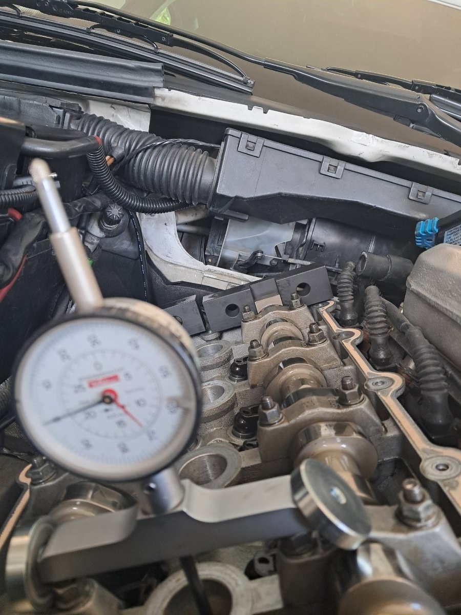

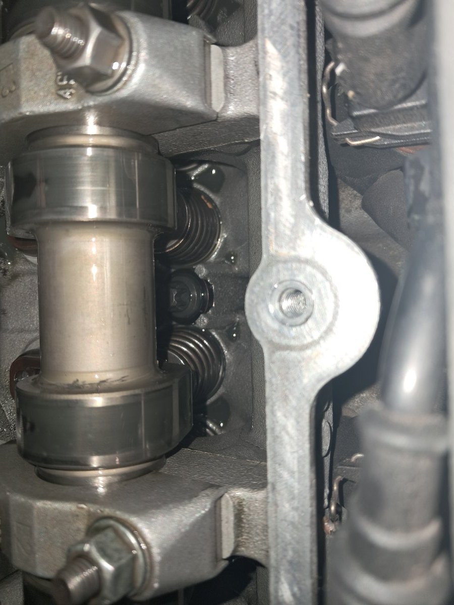

Businesstouring Geschrieben: 17. September #40 Meldung Teilen Geschrieben: 17. September Uiuiui,bei ausgemessenem OT passen die Steuerzeiten ja mal so gar nicht würde ich sagen. Das muss ich nicht mal rausmessen😅 Ich hoffe man erkennt die "schräglage" vom Arretierwerkzeug. Zitieren Link zu diesem Kommentar Auf anderen Seiten teilen Weitere Optionen zum teilen...

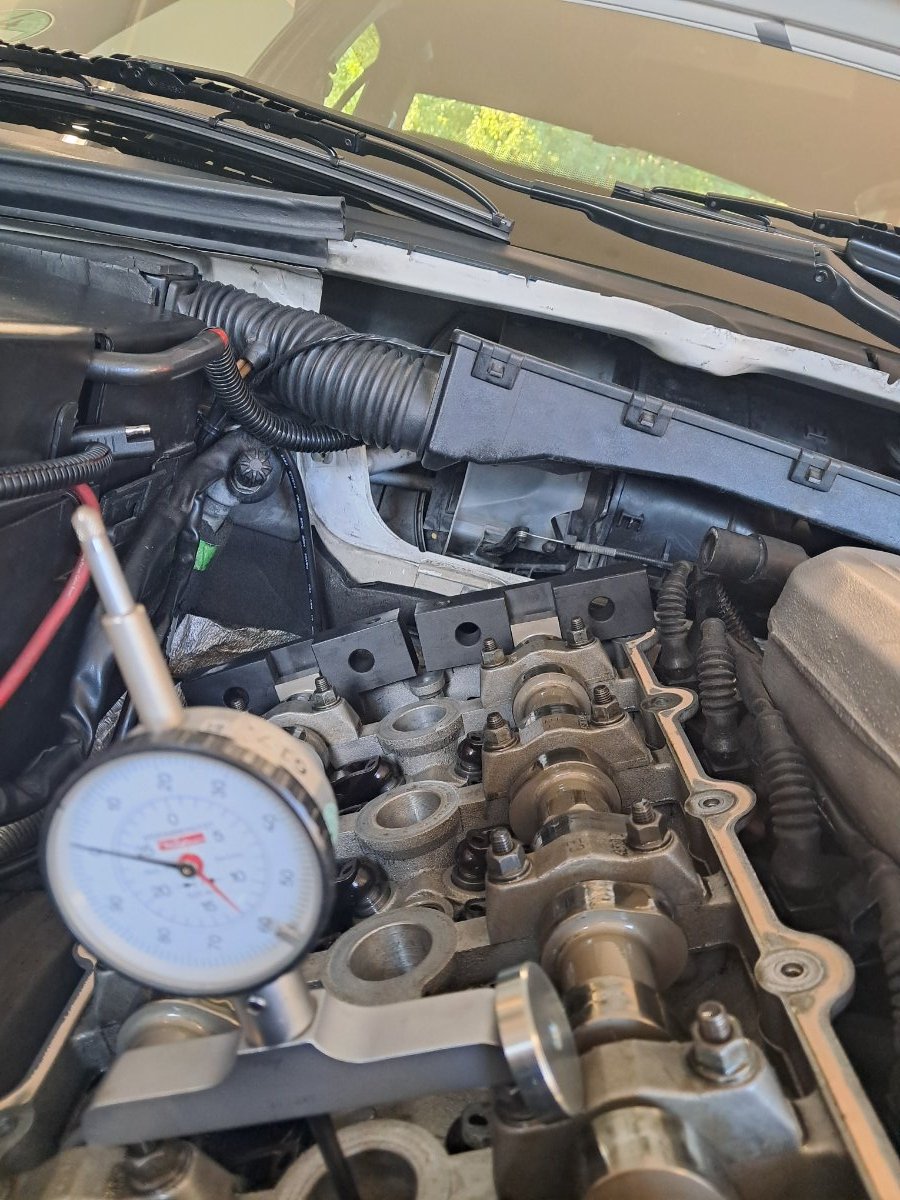

Businesstouring Geschrieben: 17. September #41 Meldung Teilen Geschrieben: 17. September (bearbeitet) Sodele,ich hab jetzt einfach erstmal alles richtig auf OT gesetzt. Vorher bei ausgemessenem OT standen beide Wellen meiner Meinung nach auf spät 🤔. Ich vermute das kam daher das nach nun 18tkm. Sich alles komplett eingelaufen hat am Kettentrieb. Das WKZ hat gar nicht mehr draufgepasst. Man(n) sollte auf den Bildern gut erkennen wie beide Arretierblöcke nach oben zeigen bei ausgemessenem OT! Also stand meiner bescheidenen Meinung nach alles auf Spät. Dann habe ich erstmal alles auf OT gesetzt, und auch das Arretierwerkzeug gespannt/verschraubt. Und siehe da,die Nocken fluchteten exakt 90 Grad im Winkel zum Zylinderkopf. Also jeweils 3 Grad in die entgegengesetzte Richtung gedreht. Und mit der Winkellehre einmal 87 Grad, und auf der andern seite 93 Grad eingestellt. Schaut dann jetzt so aus: Natürlich OT immer wieder kontrolliert zwischen drin. Kettenräder mit 15 Nm angezogen. Und nun bau ich das zusammen. Bin gespannt wie das nun läuft😀 Bearbeitet: 18. September von Businesstouring Zitieren Link zu diesem Kommentar Auf anderen Seiten teilen Weitere Optionen zum teilen...

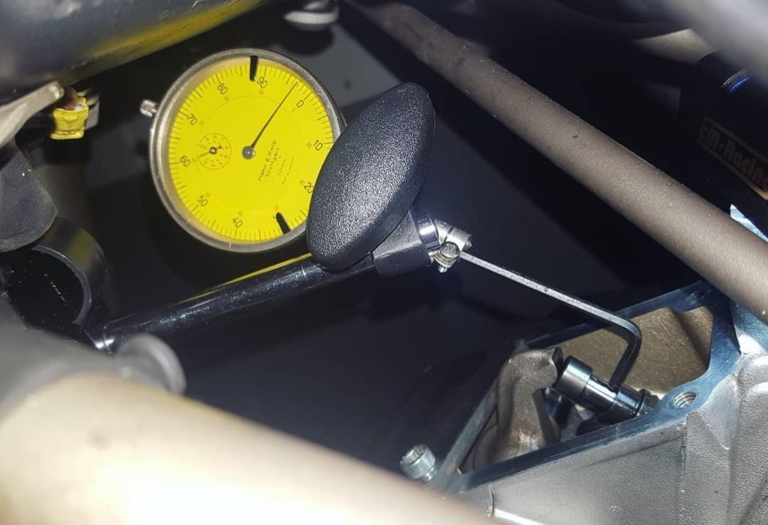

REXX Geschrieben: 17. September #44 Meldung Teilen Geschrieben: 17. September Ach stimmt, M44, ich sehe da kommt man kaum bei. Da misst man vielleicht eher Mist. Habe es am Töff damals so gemacht, (Inbusschlüssel angezwirnt) hat reproduzierbar gestimmt ...da war aber auch mehr Platz Wann ist die erste Probefahrt?:) Zitieren Link zu diesem Kommentar Auf anderen Seiten teilen Weitere Optionen zum teilen...
Businesstouring Geschrieben: 17. September #45 Meldung Teilen Geschrieben: 17. September am vor 35 Minuten schrieb REXX: Ach stimmt, M44, ich sehe da kommt man kaum bei. Da misst man vielleicht eher Mist. Habe es am Töff damals so gemacht, (Inbusschlüssel angezwirnt) hat reproduzierbar gestimmt ...da war aber auch mehr Platz Wann ist die erste Probefahrt?:) Morgen😀, VD ist drauf, da kommt dann noch wieder Der Zündklimbim drauf,der Wasserkasten,Luftführüngen und ab dafür. Neue Kerzen hab ich auch noch verbaut. Bin echt gespannt ob er gleich anspringt, und dann vor allem wie er läuft😅 Zitieren Link zu diesem Kommentar Auf anderen Seiten teilen Weitere Optionen zum teilen...
JET Geschrieben: 17. September #46 Meldung Teilen Geschrieben: 17. September Hallo, ein kleiner Tipp: mit einer abgeschliffen Speiche eines Fahrrades (M2 Gewinde) lässt sich die Messuhr prima verlängern und man kommt so an der Nocke vorbei auf den Ventilteller (zu mind. bei S14 Motor). Dann würde ich eine Einstellung nach Ventilhub im OT durchführen. Leider kenn ich mich mit dem Motor nicht ganz so gut aus. Ich denke aber bei einer Messung auf einem Prüfstand werden mehr Veränderung der Leistung /Drehmoment durch Lufttemperatur und Luftdruck gemessen als durch die Veränderung der Nockenwellen um ca. 3°. Grüße aus dem Oberbergischen Zitieren Link zu diesem Kommentar Auf anderen Seiten teilen Weitere Optionen zum teilen...
Businesstouring Geschrieben: 18. September #47 Meldung Teilen Geschrieben: 18. September (bearbeitet) Das sind jetzt eher 6 Grad wie 3 Grad an der Nocke. Die standen ja beide deutlich auf zu früh! Deswegen erstmal alles auf OT, Stunde 0 sozusagen herbeiführen, und dann erst die 3 Grad dazu gegeben. Ich habe es vorher nicht nachgemessen in welchem Winkel die Nocken standen, aber ich denke das die Vertsellung nun mindestens etwa 6 Grad zur Aussgangssituation sein dürfte. Und nun ist ja definitiv überschneidung vorhanden, was vorher nicht der Fall war. Wenn er gut laufen sollte heute Mittag, und ich keinen Leistungsverlust spüren sollte, dann ist das doch schon die halbe Miete Und wenn sich vielleicht noch a klein bissle Drehmoment nun bemerkbar machen sollte nach der Einstellung, und die Karre nicht total verkackt obenrum, und ich wieder alles zerpflücken kann, dann bin ich schon Happy Bearbeitet: 18. September von Businesstouring Zitieren Link zu diesem Kommentar Auf anderen Seiten teilen Weitere Optionen zum teilen...
