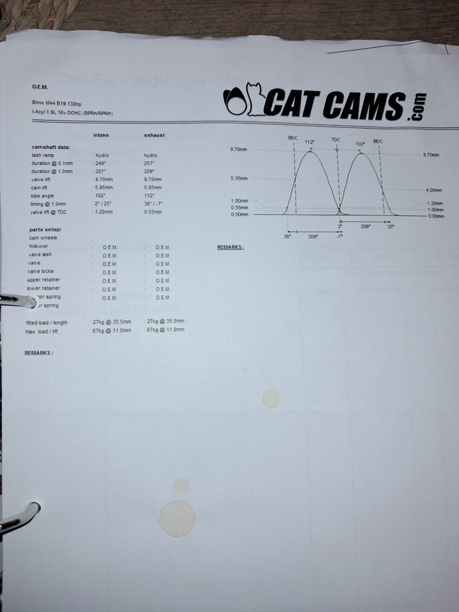

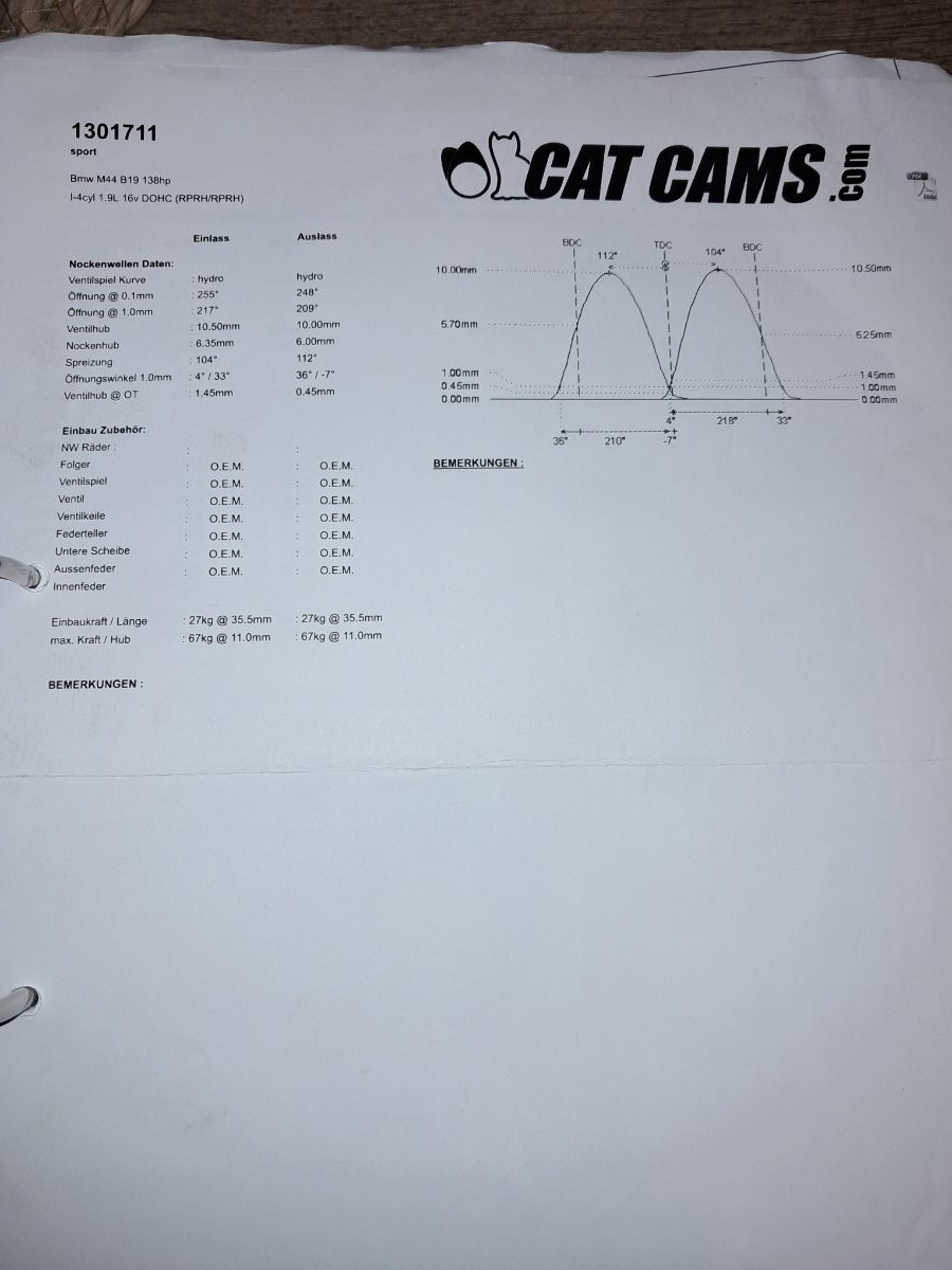

Businesstouring Geschrieben: 11. September 2025 #12 Meldung Teilen Geschrieben: 11. September 2025 Ich habe hier noch Anbei 2 Datenblätter. 1x Serie 1xSportnocken Falls dies dienlich zur Sache wäre. Zitieren Link zu diesem Kommentar https://e30-talk.com/topic/89751-m42-wie-nw-f%C3%BCr-drehmoment-einstellen/#findComment-1852368 Auf anderen Seiten teilen Weitere Optionen zum teilen...
REXX Geschrieben: 11. September 2025 #13 Meldung Teilen Geschrieben: 11. September 2025 Hast du noch eine 2. Messuhr um OT und den Ventilhub rausmessen zu können? Dann hättest du deinen Ausganswert mal festgehalten, und wüsstest wie nah du an den Angaben von CatCams bist. Die Stellung der Einlasswelle mit der Spreizung von 104° ist sehr nah zur Serie und auch recht früh. Die Schrickwellen werden beim M42 mit 110° eingestellt (Serie+Catcams 104°) Ich weiss nicht ob das am M42 ein Problem ist, bzw. wie kritisch es ist mit dem Freigang Ventil zu Kolben, aber wenn du die Welle noch früher drehst (-->mehr Ventilhub in OT), würde ich den Freigang zum Kolben zumindest mal provisorisch checken (Tassenstössel niederdrücken), da spürt man schonmal ob da noch gut Luft ist, oder es schon grenzwertig wird. Zitieren Link zu diesem Kommentar https://e30-talk.com/topic/89751-m42-wie-nw-f%C3%BCr-drehmoment-einstellen/#findComment-1852373 Auf anderen Seiten teilen Weitere Optionen zum teilen...
