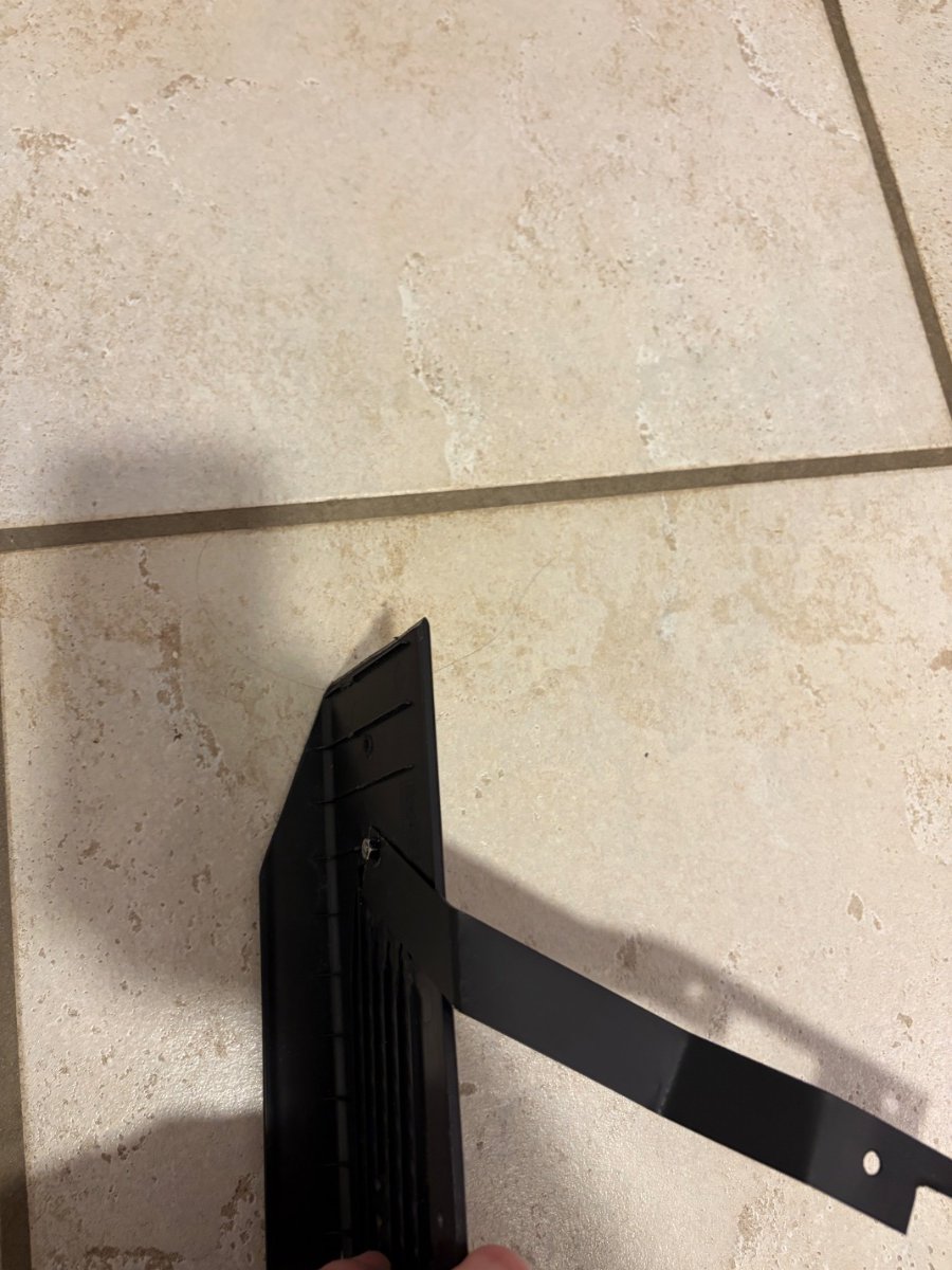

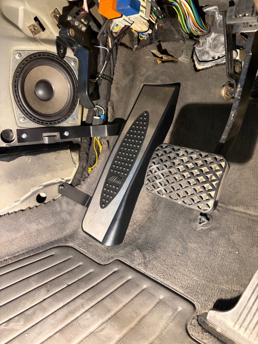

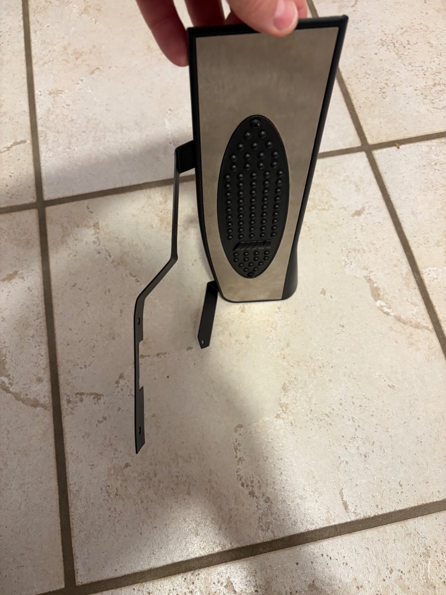

Beliebter Beitrag dibi320 Geschrieben: 15. April 2022 Beliebter Beitrag #37 Meldung Teilen Geschrieben: 15. April 2022 Moin Leute, ich hole diesen Thread mal wieder raus, um E30-Fans, die sich für den Einbau einer Fußstütze interessieren, eine weitere Einbauvariante zu liefern. Da ich nicht gerne an meinem Auto irgendwo bohre oder schneide, aber trotzdem eine Fußstütze haben wollte, habe ich mir Folgendes überlegt und im letzten Jahr erfolgreich (Stütze ist immer noch fest!) umgesetzt.Es sollte die Stütze vom 1er sein, die zunächst wie in den vorherigen Beiträgen bearbeitet wurde (= Entfernen der Nupsis an der Unterseite, damit die Stütze aufliegt und Anpassen der linken Kante zum Unterschieben unter die Seitenverkleidung). Weiterhin habe ich mir einen Halter gebaut, der oben rechts an der Stütze verschraubt und zum Einbau mit der "Gummischraube" hinter dem Bremspespedal befestigt wird. Um die Stütze nicht direkt mit dem Teppich zu verkleben, bin ich auf die Idee mit dem DualLock gekommen, dem Doppelklebeband mit Klettverschluss von 3M. Die eine Seite habe ich mit der Stütze verklebt, die andere Seite dann beim Einbau mit dem Teppich. Ich bin mir sicher, diese Seite wieder rückstandslos vom Teppich lösen zu können, wenn es mal notwendig sein sollte. Damit wird die Stütze dann von 3 Seiten gehalten: die linke Seite wird unter die linke Seiteverkleidung geschoben, oben hält der Bügel die Stütze, und der Rest klebt mit dem DualLock zusammen. Hält nun schon 1 Jahr, und ich bin zufrieden. LG Dierk Zitieren Link zu diesem Kommentar Auf anderen Seiten teilen Weitere Optionen zum teilen...
