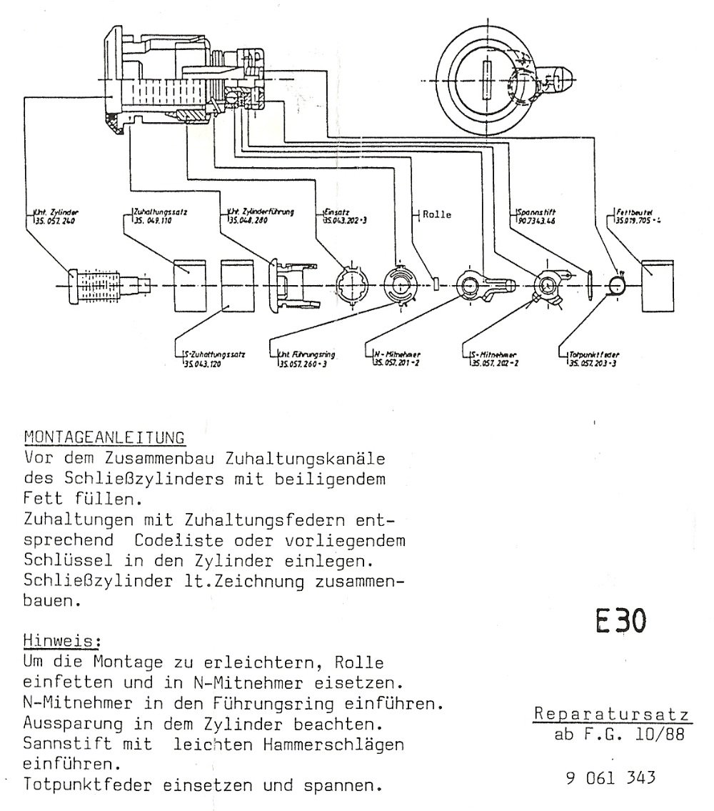

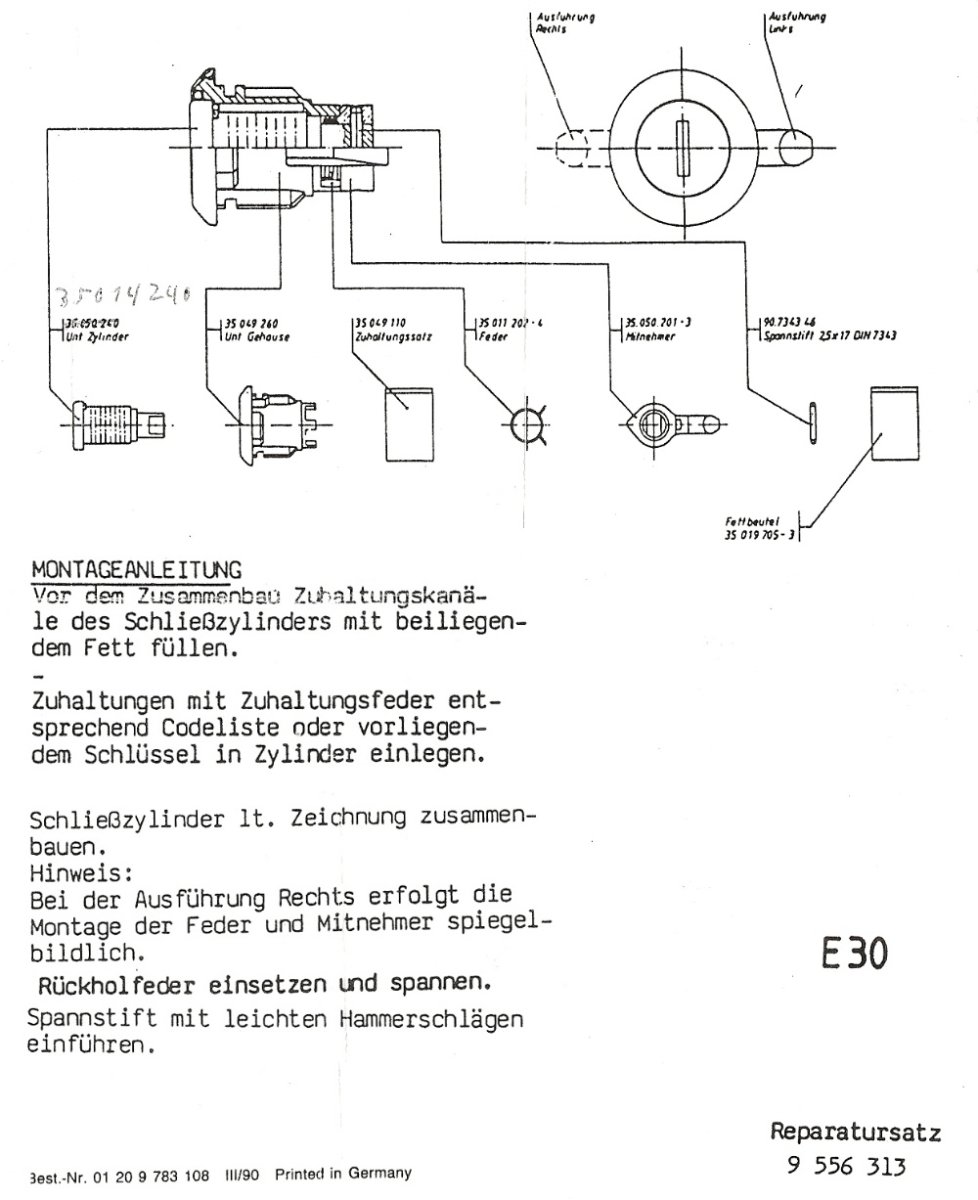

calypsorotmetallic Geschrieben: 5. Juni 2025 #36 Meldung Teilen Geschrieben: 5. Juni 2025 Ja, und um jetzt richtig zu fräsen, braucht Hubauer dann ja die korrekte Nummer. Ich baue also ein Schloss aus, und zelege es dann. Auf den Schlüsselplättchen stehen Nummern. Und dann? Wie komme ich auf die Schlüsselnummer? Laut der Anleitung (gabs bei Tino auf e30.de) gibt es eine Codeliste: Zitieren FREUDE HÖRT NIE AUF E30 320i VFL Cabrio calypsorot E39 540ia Touring Exclusive Edition titansilber Instagram: calypsorotmetallic Link zu diesem Kommentar https://e30-talk.com/topic/80952-e30-schl%C3%BCssel-nachbestellen-code/page/2/#findComment-1845282 Auf anderen Seiten teilen Weitere Optionen zum teilen...
Scheineiliger Geschrieben: 5. Juni 2025 #37 Meldung Teilen Geschrieben: 5. Juni 2025 Auf den Plättchen sollen Ziffern stehen. Die legst Du neben den Zylinder. Damit hast Du sozusagen den „Code" Bevor Du allerdings mit dem basteln anfängst, prüfe die Verfügbarkeit, soll eher beschixxen sein. P.S ich würde das sein lassen… Zitieren Link zu diesem Kommentar https://e30-talk.com/topic/80952-e30-schl%C3%BCssel-nachbestellen-code/page/2/#findComment-1845284 Auf anderen Seiten teilen Weitere Optionen zum teilen...

OO--II--OO Geschrieben: 5. Juni 2025 #39 Meldung Teilen Geschrieben: 5. Juni 2025 am vor 16 Minuten schrieb Scheineiliger: Auf den Plättchen sollen Ziffern stehen. Die legst Du neben den Zylinder. Damit hast Du sozusagen den „Code" Soo einfach ist das nicht ---> denn dann hast nur die Nummern der Plättchen ---> aber der eigentliche "Code"/Schlüssel-/Schließungsnummer ist eine andere. Aber glaub es gibt Schlüsseldienste, die können anhand der (4-oder 5-Stelligen ?) BMW-Schließungsnummer einen Schlüssel herstellen (die haben dann wohl eine Umschlüsselungs-Liste/-Datenbank) . . . vielleicht können die das ja auch andersrum umschlüsseln. Zitieren An alle Gläubigen der heiligen TIS-Bibel (insbesondere deren fundamentalistischen Eiferer): Wahrlich ich sage euch ---> es muß nicht unbedingt teuer und aufwendig sein, einen E30 am Leben zu halten, denn es führen auch noch andere Wege nach Rom (bzw. zu einem genauso gut funktionierendem Auto), daher können meine Beiträge durchaus + auch gewollt auch mal kosten- und zeitsparende Alternativrouten aufzeigen (auch wenn diese dann gern + abwertend oder gar warnend als "Pfusch" betitelt werden). Da hier aber anscheinend trotzdem einige erhöhten Puls wegen meiner Beiträge bekommen (haben), hier noch folgender Hinweis: Zu Risiken + Nebenwirkungen einfach mal Hirn einschalten und mit gesundem Menschenverstand über mein Geschriebenes nachdenken bzw. einfach nicht blind nachmachen. Oder fragen Sie vorher Mechaniker/Mechanikerin(nen) bzw. in der (BMW-) Apotheke Ihres geringsten Mißtrauens. Rust never sleeps ! (Neil Young, 1979) Benzinverbrauch: BMW - 3er - 318i touring E30 - Spritmonitor.de Link zu diesem Kommentar https://e30-talk.com/topic/80952-e30-schl%C3%BCssel-nachbestellen-code/page/2/#findComment-1845293 Auf anderen Seiten teilen Weitere Optionen zum teilen...
Georg Geschrieben: 5. Juni 2025 #40 Meldung Teilen Geschrieben: 5. Juni 2025 (bearbeitet) Ich muss heute Abend erst mal genau nachsehen - aber der Code der auf den Fähnchen steht ist meines Erachtens nach NICHT gleich zu setzen mit den Schließplättchen. Von denen gibt es nur 3 oder 4 verschiedene und davon N hintereinander wobei das in Fahrer und Zündschloss abweichend ist, weil da auch der Hotelschlüssel sperren soll. Die Nummer des Schlüsselcodes wird bei BMW in eine Kombination der Plättchen umgesetzt die als Tabelle vorhanden ist. Wenn man sieht, wie viele Leute früher mit diesem Fähnchen am Schlüsselring rumgefahren sind, bis er mal abgerissen ist, wäre es sonst leicht gewesen sich die Nummer zu merken und anhand derer nen Schlüssel zu fertigen und die Karre zu klauen. Ich hab einige Codes zu Hause - mal sehen aus welchen Ziffern die bestehen. Bearbeitet: 5. Juni 2025 von Georg Zitieren Auch ich gehe mit der Zeit und fahre E-Autos: E30, E31 und E46! Mein E30 Cabrio ist hier zu sehen und der ganz offene Klassiker hier Und wenns mal Probleme mit anderen BMWs außer dem E30 gibt kann man ja hier mal fragen. Link zu diesem Kommentar https://e30-talk.com/topic/80952-e30-schl%C3%BCssel-nachbestellen-code/page/2/#findComment-1845294 Auf anderen Seiten teilen Weitere Optionen zum teilen...
