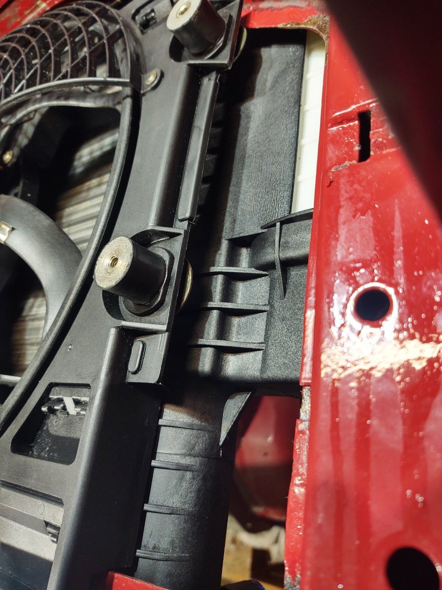

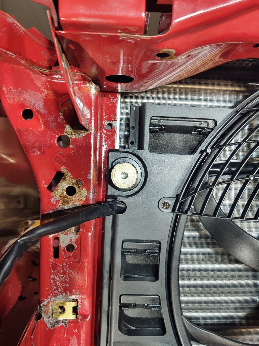

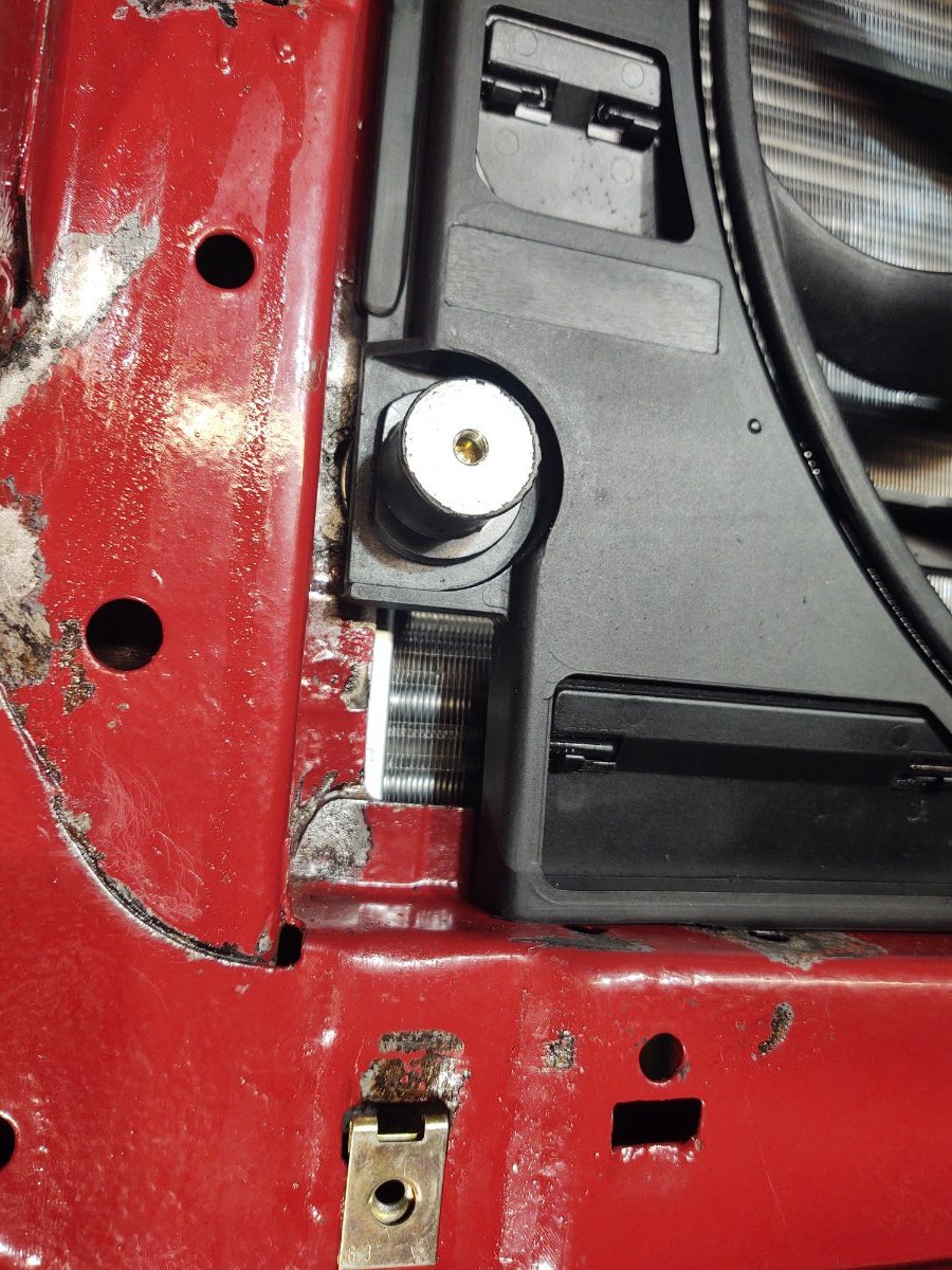

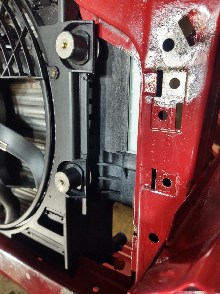

IS-Volker Geschrieben: 9. Juni Autor #56 Meldung Teilen Geschrieben: 9. Juni (bearbeitet) am vor 17 Stunden schrieb GearX: @IS-Volker Kannst du mir von dem E38 Drucklüfter eventuell abmessen, wie tief der baut? Leider bin ich gerade beruflich in Australien und kann daher nicht messen. Der Rahmen, der den Lüfter an sich hält, ist allerdings sehr flach. Die Aufbauhöhe ist praktisch der Lüftermotor plus die Höhe der Querstreben, die ihn halten. Vielleicht helfen dir die Detailbilder noch etwas weiter. Die Zarge muss allerdings deutlich angepasst werden, das passt nicht ohne weiteres in die Frontmaske und geht sich in der Höhe auch nur im ein paar Millimeter aus. Bearbeitet: 9. Juni von IS-Volker Zitieren http://www.sloganizer.net/bild,E30,weiss,schwarz.png Link zu diesem Kommentar https://e30-talk.com/topic/65534-altes-stirbt-damit-neues-leben-kann/page/3/#findComment-1869784 Auf anderen Seiten teilen Weitere Optionen zum teilen...

GearX Geschrieben: 9. Juni #59 Meldung Teilen Geschrieben: 9. Juni am vor 5 Stunden schrieb IS-Volker: Leider bin ich gerade beruflich in Australien und kann daher nicht messen. Der Rahmen, der den Lüfter an sich hält, ist allerdings sehr flach. Die Aufbauhöhe ist praktisch der Lüftermotor plus die Höhe der Querstreben, die ihn halten. Vielleicht helfen dir die Detailbilder noch etwas weiter. Die Zarge muss allerdings deutlich angepasst werden, das passt nicht ohne weiteres in die Frontmaske und geht sich in der Höhe auch nur im ein paar Millimeter aus. Danke soweit. Mir geht es aber nicht um Breite und Höhe oder die Anpassungen sondern nur um die Tiefe. Ich hab die leise Befürchtung, dass bei dem Lüfter die Welle des Lüfterrads am Frontblech ansteht mit Kühler + Klimakondensator + E38 Lüfter. Das war beim E36 Drucklüfter nämlich leider der Fall. Zitieren greets Alex. Dieser Beitrag kann Spuren von Erdnüssen, Sarkasmus und oder Ironie enthalten M62B44 Touring "Gustl" Link zu diesem Kommentar https://e30-talk.com/topic/65534-altes-stirbt-damit-neues-leben-kann/page/3/#findComment-1869796 Auf anderen Seiten teilen Weitere Optionen zum teilen...
IS-Volker Geschrieben: 10. Juni Autor #60 Meldung Teilen Geschrieben: 10. Juni Du kannst du Platzverhältnisse hier vielleicht etwas erkennen. Da ist zum Frontblech hin noch eine Menge Platz. Ich finde, der baut recht flach, auch ohne einen direkten Vergleich zu haben. Zitieren http://www.sloganizer.net/bild,E30,weiss,schwarz.png Link zu diesem Kommentar https://e30-talk.com/topic/65534-altes-stirbt-damit-neues-leben-kann/page/3/#findComment-1869805 Auf anderen Seiten teilen Weitere Optionen zum teilen...
