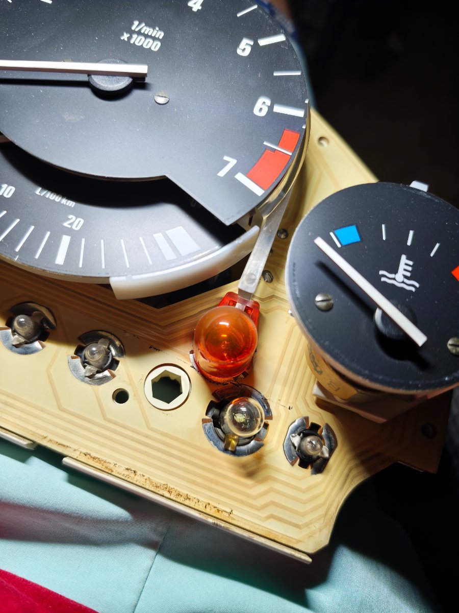

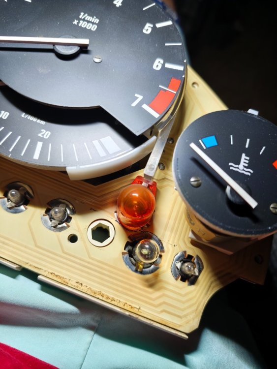

vokuhila Geschrieben: 14. Juni #52 Meldung Teilen Geschrieben: 14. Juni hier sind leider die Akkus ausgelaufen und ganz sicher nicht mehr funktional, die ausgelaufenen Chemikalien haben schlimme Oxydationen erzeugt leider sind dann nicht nur die sichtbaren Kontaktstifte betroffen sondern auch die nicht direkt sichtbaren Buchsenkontakte auf der Grundplatine einige Leiterbahnen auf der Si-Platine könnten ebenfalls wegkorrodiert sein, auch unter dem Schutzlack passiert das, sieht man oft erst nach dem Entfernen vom Schutzlack, oder eben durch Messungen bis zu einem gewissen Grad, sagen wir mal 20-50 defekte Leiterbahnen ist das noch mit der alten Platine reparabel, paar Stunden Arbeit kann man schon reinstecken bevor es so langsam unrentabel wird da die temperaturanzeige auch über die Si-Platine läuft bzw. gesteuert wird (Abschalten im Anlassmoment) kann hier auch die Ursache für den Ausfall der Tmperaturanzeige liegen auf dem folgenden Bild mal ein mittelschwerer Fall, da waren es etwa 30 Reparaturstellen, viele Leiterbahnen weggefressen oder "nur" unterbrochen, einige Lötaugen weggefresse, die Unterwanderung unter dem Schutzlack ging unfassbar weit ich hab viele dünne Drähtchen einsetzen müssen um die nicht mehr vorhandenen Leiterbahnen nachzubilden, die Stiftleiste musste komplett ausgelötet werden um sie an den Lötstellen wieder "lötbar" zu bekommen und die Platine dort sauber zu kriegen ...... Berufsrisiko so sieht dann die Vorderseite mit Umbau auf eine 2000mAh Lithiumzelle aus, Akkus verbaue ich generell nicht mehr, das war (und ist) einfach Müll ist etwas mehr als die 1700mAh der beiden kleinen Lithiumzellen, die sonst verbaut werden, theoretisch wären vom Platz her auch 2x 2000mAh Zellen möglich, aber für normale Verhältnisse eher unnötig Zitieren Achdung, dor Beidrach gann Resde vonn Ironie endhaldn. Bei Unfordräschlischkeedn nemmse Medigamende odor gehnse ma zom Zischador. Link zu diesem Kommentar https://e30-talk.com/topic/40561-temperatur-sensor-kombi-masse/page/3/#findComment-1869997 Auf anderen Seiten teilen Weitere Optionen zum teilen...
sOli4 Geschrieben: 14. Juni #53 Meldung Teilen Geschrieben: 14. Juni (bearbeitet) Vielen Dank für deine ausführliche Antwort. Ich kenne mich da nicht aus, wundere mich aber trotzdem, dass der Zeiger auf die Ausgangsstellung springt. Hätte bei deinem geschilderten Fehlerbild damit gerechnet, dass sie einfach tot ist bzw keinerlei Signal/Spannung bekommt. OK d.h. ich muss erstmal mit dem defekten Kombi den Roadtrip bestreiten (Inspektionslampe hat übrigens wieder angefangen zu flackern 😥) und anschließend schauen dass ich ein neues gebrauchtes Kombi kaufe. Muss ich da auf irgendwas spezielles achten bzw worin unterscheiden sie sich? Im ETK gibt es ja leider keine Teilenummer für den ZSB. Was für ein scheiss Tag... VG Oli Bearbeitet: 14. Juni von sOli4 Zitieren Link zu diesem Kommentar https://e30-talk.com/topic/40561-temperatur-sensor-kombi-masse/page/3/#findComment-1869999 Auf anderen Seiten teilen Weitere Optionen zum teilen...
vokuhila Geschrieben: 14. Juni #54 Meldung Teilen Geschrieben: 14. Juni am vor 2 Stunden schrieb sOli4: schauen dass ich ein neues gebrauchtes Kombi kaufe musst Du erstmal nicht zwingend, ich würde es erstmal mit einer Reparatur versuchen, dann hast Du auch gleich die Akku`s weg ausserdem sind "neue gebrauchte" auch nur alt (meistens) und vielleicht nicht besser als Dein`s wenn (man sie mal aufmacht) es sei denn, die sind überholt, aber dann sind die meist unverschämt teuer am vor 2 Stunden schrieb sOli4: Muss ich da auf irgendwas spezielles achten bzw worin unterscheiden sie sich? Du brauchst die "alte" Generation, am einfachsten erkennbar an 3 roten LED`s in der Service-Intervall Anzeige das zu beschaffende Kombi müsste im Detail so aussehen wie Deins, ob VDO oder Motometer ist im Prinzip egal Dein Modell wird einen Tacho mit 220km/h Endwert haben DZM muss bis 7000U/min gehen also nicht 5000 U/min wie beim ETA, wobei das tauschen vom DZM gegen Deinen auch kein Problem darstellt die Tankuhr muss so aussehen wie Deine, also 55-Liter Endwert es gibt eine linear geteilte Skala für den alten 58-Liter Tank vom ersten Modelljahr und eine nicht linear geteilte Skala für den 55-Liter Tank ab dem zweiten Modelljahr die Tankuhren sind auch elektrisch abweichend, nur Skala tauschen ist nicht der Weg wobei das Tauschen der ganzen Tankuhr gegen Deine kein Problem darstellt beim Tauschen von Instrumenten im Kombi kann es aber wegen Farbunterschieden der Skalen zu optischen Mängeln führen, VDO Skalen haben meist etwas "helleres" Schwarz im Vergleich zu Motometer Skalen Zitieren Achdung, dor Beidrach gann Resde vonn Ironie endhaldn. Bei Unfordräschlischkeedn nemmse Medigamende odor gehnse ma zom Zischador. Link zu diesem Kommentar https://e30-talk.com/topic/40561-temperatur-sensor-kombi-masse/page/3/#findComment-1870009 Auf anderen Seiten teilen Weitere Optionen zum teilen...

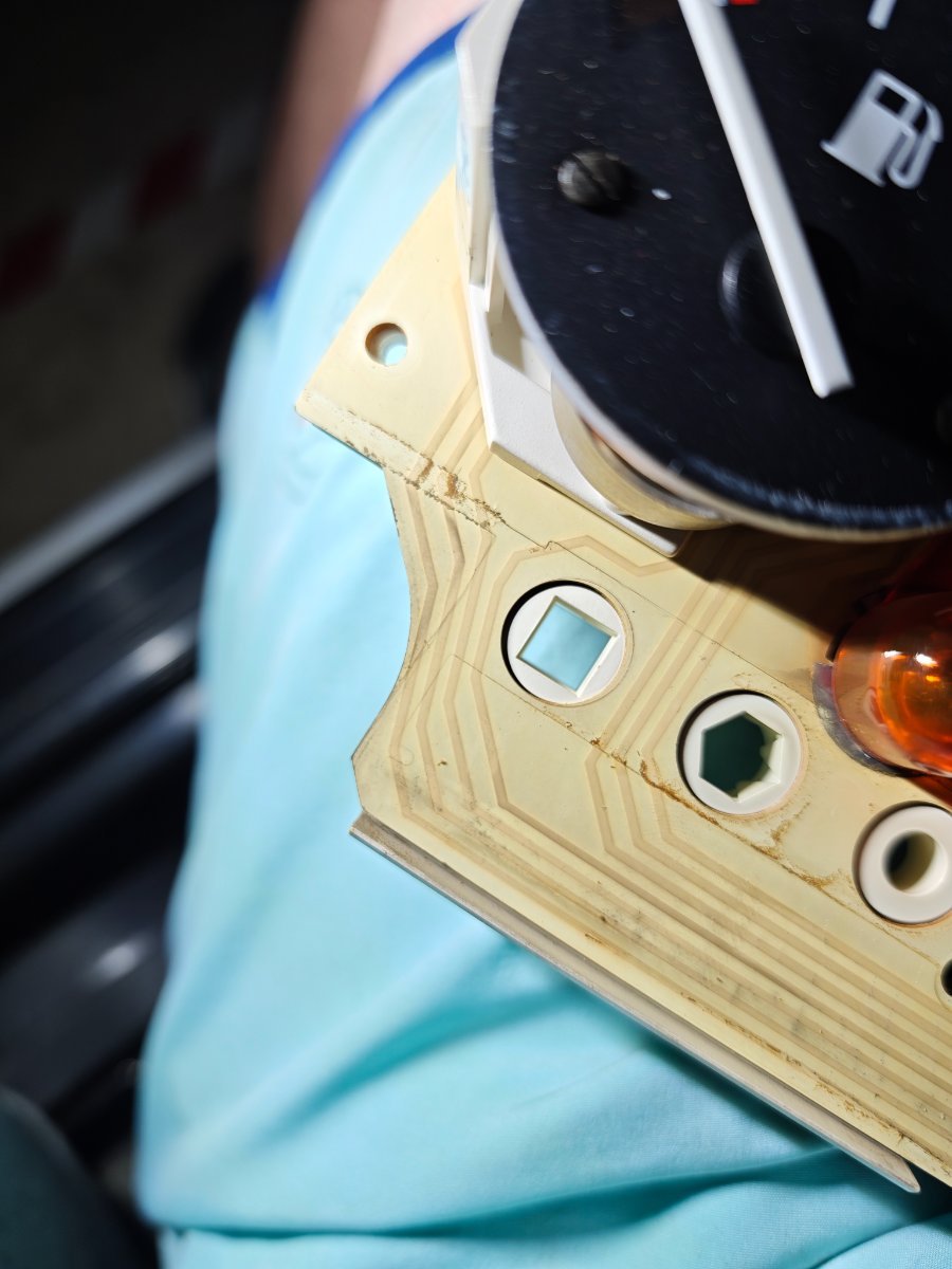

sOli4 Geschrieben: 14. Juni #55 Meldung Teilen Geschrieben: 14. Juni Tausend Dank 🙏 Dann würde ich es wahrscheinlich wie du sagst erstmal mit einer Reparatur durch einen "Schrauber" versuchen. Bei Kleinanzeigen gibt's wohl einen, der es für 169EUR aufwärts anbietet. Jetzt habe ich aber zusätzlich gesehen, das auf der anderen Leiterplatte anscheinend Risse drin sind bzw dass sie stellenweise gebrochen ist?! Oder sehe ich das falsch? Wenn dem so ist, dann dürfte doch an mehreren Stellen etwas nicht funktionieren 🤔 VG Oli Zitieren Link zu diesem Kommentar https://e30-talk.com/topic/40561-temperatur-sensor-kombi-masse/page/3/#findComment-1870033 Auf anderen Seiten teilen Weitere Optionen zum teilen...
