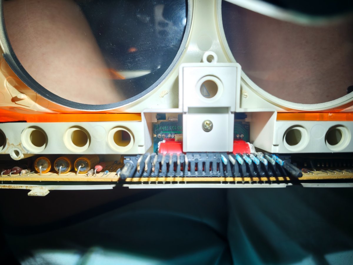

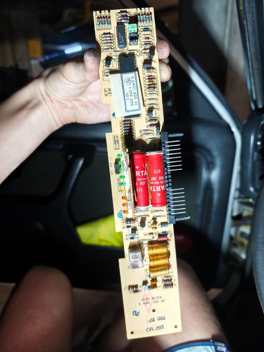

sOli4 Geschrieben: 14. Juni #48 Meldung Teilen Geschrieben: 14. Juni (bearbeitet) Nochmal 11 Jahre später... Ich hänge mich hier mal dran mit meinem Temperaturanzeige Problem. Randbedingung: 323i Bj 1983. Ich bin gestern mit dem Auto gefahren und habe festgestellt, dass die Temperaturanzeige nicht mehr geht (ich kann leider nicht eingrenzen seit wann nicht mehr, ich bin aber der Meinung, dass sie bei der letzten größeren Fahrt noch ging). Da ich übernächste Woche wieder einen Roadtrip machen möchte und es dort potentiell sehr warm/heiß wird, bräuchte ich dringend eure Hilfe...mit einer defekten Temperaturanzeige hätte ich kein gutes Gefühl 😥 Mein Problem, was ich irgendwie so im Forum noch nicht gelesen habe, ist dass bei Zündung an der Zeiger auf eine Anfangsstellung springt, sich aber dann nicht mehr bewegt (d.h. er "spinnt" nicht rum wie bei anderen). Den Kabelschuh am Sensor habe ich auf Masse gelegt mit Zündung an - keine Reaktion am Instrument. Bei noch warmem Motor bringt der Sensor ca 30-40 Ohm. Nagelt mich nicht fest, wie warm der Motor war...aber ich schätze der Widerstands-Wert zeigt zumindest, dass der Sensor funktioniert. Bevor ich das Kombi nun raushole und da ich leider bei Elektrik nicht sehr bewandert bin, wollte ich kurz vorab fragen: So wie ich es verstanden habe, müsste ich jetzt prüfen, ob das Kabel vom Sensor zum Instrument durchgängig ist oder? Achso Nebeninfo: meine Inspektionsanzeige flackert permanent. Ich habe ein Video angehängt (kann man sich offenbar nur via Handy anschauen). Danke euch vorab! VG Oli VID_20260614_110546.mp4 Bearbeitet: 14. Juni von sOli4 Zitieren Link zu diesem Kommentar https://e30-talk.com/topic/40561-temperatur-sensor-kombi-masse/page/2/#findComment-1869986 Auf anderen Seiten teilen Weitere Optionen zum teilen...
sOli4 Geschrieben: 14. Juni #49 Meldung Teilen Geschrieben: 14. Juni So habe das Kombi zwischenzeitlich auseinander genommen. Durchgang vom Kabelschuh am Sensor bis zum Stecker des Kombis ist da. Dafür habe ich anscheinend an der SI Platine zwei ziemlich lädierten Batterien, die ich wohl mal tauschen muss, aber was ja nichts mit der Temperaturanzeige zu tun hat oder? Auch waren einige Kontakte korrodiert, die ich ein bisschen gesäubert habe. Die Inspektionslampe flackert nun zumindest nicht mehr, yay. Alles in allem funktioniert jedoch das Instrument immer noch nicht. Der Masse Test hat weiterhin keine Reaktion bewirkt. Wo kann ich nun weitersuchen bzw. was könnte am Kombi defekt sein? Anbei ein paar Fotos... VG Oli Zitieren Link zu diesem Kommentar https://e30-talk.com/topic/40561-temperatur-sensor-kombi-masse/page/2/#findComment-1869992 Auf anderen Seiten teilen Weitere Optionen zum teilen...
